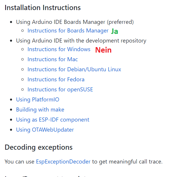

    Ich habe die Masterbranch komplett von Github heute (12.01.2020) heruntergeladen und dann in der Arduino IDE SOURCES\ESP32\aurora\aurora.ino geöffnet.
    Was ich gerne wüsste ob auf dem unten angefügten Bild beide Installationen notwendig sind. Ich habe nur die obere Variante genutzt.
    Anhang 52363
  • 12.01.2020, 19:05
    danny_aux
    Nö, kannst am besten über den Board Manager installieren ...

    @XTC0R: Lösung ist einfach: Ich nehme an, Du hast das komplette github-Repository heruntergeladen.
    Dann im Verzeichnis SOURCES/ESP32/aurora die drei Dateien *_IC_1_PARAM.h löschen und den gleichnamigen Dateien in den Unterverzeichnissen von SOURCE/SIGMASTUDIO suchen und nach
    SOURCES/ESP32/aurora kopieren.
