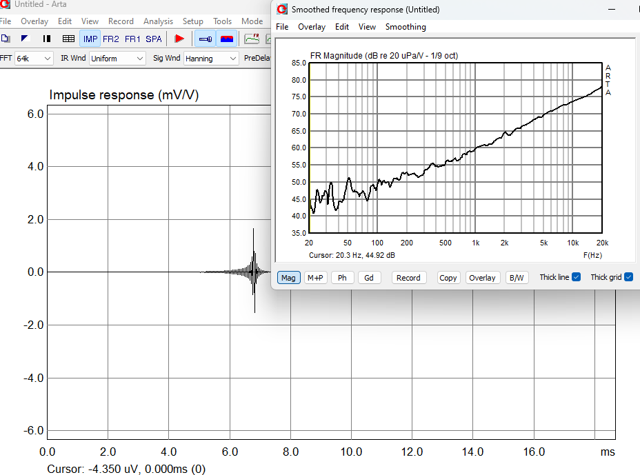

Rauschteppich und Frequenzganganstieg ohne Mikro
Hallo Kollegen,
da ich immer noch Probleme mit dem Stic bei der Frequenzgangmessung habe und ich nicht weiß, ob das schon immer so war, würde ich einen der Besitzer bitten, einfach eine Frequenzgangmessung, ohne angeschlossenes Mikro durchzuführen. Dann könnte ich das mit meiner Messung hier (untere Kurve) vergleichen und sehen, ob der Rauschteppich und der Frequenzganganstieg ab 15 kHz normal ist oder mein Stic doch ein Problem hat.
Danke schon mal! :danke:

So sieht das aus ohne Mikro :
Anhang 73582
Bin zu blöd das größer zu bekommen......
Hey Manfred, Danke!
Sieht aber deutlich anders aus, als meine Messung und als ich es erwartet hätte. Ich habe meinen Stic zwar nicht da, wesuche deine Messung aber mal mit meinem anderen Equipment nachzuvollziehen...
Asche!
Asche auf mein Haupt, Kollegen! :o
Der relativ hohe Rauschpegel und dessen Anstieg ab 15 kHz scheint auf einen Bedienungsfehler meinerseits in Arta zurückzuführen zu sein. Ich konnte meine Messung des Stics mit der Onboard Soundkarte meines Laptops nachvollziehen, wenn ich bei der Messung mit ARTA "Filter dual channel response" anklicke.
Draufgekommen bin ich, weil Manfreds Impulsantwort so ganz anders aussah... Danke nochmal für's posten!
Im anderen Thread habe ich die ARTA-Hanbücher gelobt - vielleicht sollte ich auch mal reinschauen :rolleyes:
Also Entwarnung für alle, die jetzt Probleme diesbezüglich mit dem Stic erwartet hatten und Entschuldigung für die Verwirrung!
