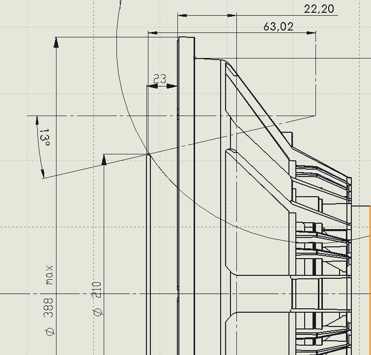

    Wollte auch schon für Josh den Coax konstruieren.
    Hatte aber einen genommen den er in einem Post erwähnt hatte. Fiel mir erst später auf das der falsch ist. Es war ein Triax.
    Aber:
    Von dem konnte man eine 2D Zeichnung runterladen. Hier steht das Horn aber etwas nach aussen. Dadurch wird die Kontur sichtbar.
    Habe die Zeichnung geöffnet und einige Maße hinzugefügt.
    Anhang 75085 Quelle: Beyma
    Hab hier den Aussenradius eingezeichnet und die 13° eingesetzt. um zu gucken wie weit das Horn öffnet.
    Schätze das die Dicke des Horns ca.2mm beträgt.
    Hoffe das hilft euch weiter.
    Gruß Tommi
    Edit: Ganz vergessen, der Radius ließ sich nicht einzeichnen. Das waren 70°.

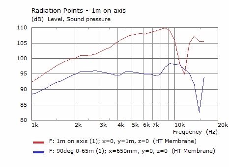

    Der Frequenzgang bei 0°, 45° und 90°:
    https://www.diy-hifi-forum.eu/forum/...5&d=1722626616
    Aha. Die einsetzende Bündelung ab 600/700 Hz ist zu sehen. Bis 1,5kHz verläuft der FR recht gut, zuminest bis 45°. Darüber macht das vorgesetzte HT-Horn offenbar Probleme.

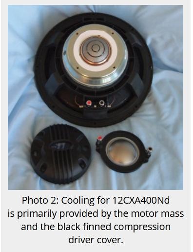

    - Ich finde den Treiber hinschtlich seiner Eigenschaften - vor dem Hintergrund der Coax-Anordnung - gut gelungen.
    Durch den großen Membrandurchmesser und das Horn strahlt der Treiber ab etwas unter 1kHz relativ gerichtet ab. Mal sehen, ob das für die Konstruktion eines 'Reflektors' oder Waveguides günstig ist.

    PS: Zum Vergleich - hier sind ausführliche Messungen des 12CXA400Nd von Vance Dickason zu finden.

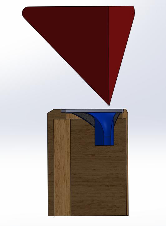

  • 04.08.2024, 13:02
    TomBear
    Hi Christoph und Josh.
    Musste etwas verschieben und hatte etwas Zeit über.
    Da hab ich auch mal den Beyma konstruiert. Hab dem ein Gehäuse gegönnt und das Chassis versenkt.
    Beim Beyma hab ich die Kontur vom Horn angepasst und den Übergang verrundet.
    Das Gehäuse hat eine Grundfläche von 36x36cm. und 2cm breite 30° Fasen.
    Darüber ist die neue Version meines (Tribid-:D) Reflektors.
    So siehts dann aus (Farbgebung ignorieren):
    Anhang 75092 Anhang 75093 Anhang 75094
    Und sollte der Rechner wieder einen kühlen Kopf haben;), die Step-Datei:
    Anhang 75095
    P.S.: Der Hochtontreiber ist nicht vorhanden, da ich nicht weiss wie der aussieht.

    weshalb meinst Du, dass die angenommene Kontur des HT-Horns falsch ist, bzw. was ist falsch daran?
  • 05.08.2024, 20:10
    josh_cpct
    hallo!
    Super und spannend. Die Simulation ist sehr nahe an den Daten von Beyma. Das passt doch hervorragend. Die 1.5 und 5.5 kHz Knicke zB. Danke Christoph! :)
    Die Unterbrechung zum Einbau des Kühlers gleicht einer Werbeunterbrechung zum spannenden Finale des Blockbusters :D
    Highlight wird das Frequenzgang Diagramm des Beyma Hochtöners mit 0-70-80-90°. Auf Original Kegel. Und mit Tommis eingetauchtem Exponentialreflektor.
    Ob die Kante am Horn hier so wesentlich ist?
    was noch sein kann, dass der Hals des Horns nicht durchgängig 38mm durch den Magnet bleibt. Sondern sich hinter dem Phaseplug auf 1 oder 1.2“ verjüngt. Dass der HT ein 1.4“ Treiber ist heißt ja nur dass es zum Horneingang 1.4“ hat. Innerhalb des Magneten könnte man auch als Treiber-Flarerate sehen. Ich habe einige Kompressionstreiber gesehen bei denen der Phaseplug-Ausgang etwas, manchmal sogar viel kleiner war als der Ausgang des Treibers.

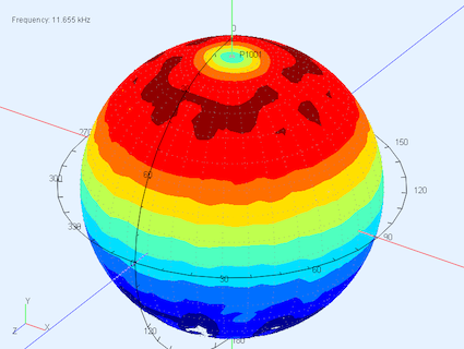

  • 06.08.2024, 19:28
    Hi Tommi,
    Wie sind den die 60° überhaupt zu verstehen?
    Der 'coverage angle' beschreibt, in welchem Winkel das Horn gerichtet abstrahlt, also dessen directivity. Per Definition der Winkel, in dem der Schalldruck unter Winkeln -6dB gegenüber dem Schalldruck auf Achse (bei 0°) geringer ist.
    Das kann man z.B. am normierten Polardiagramm ablesen:
    https://www.diy-hifi-forum.eu/forum/...3&d=1722968270
    Die Farben stellen ja Bereiche mit einem bestimmten Schalldruck dar (siehe Zuordnung rechts in der Abbildung). Ich habe zwei Linien eingezeichnet, die ungefähr den Übergang zur '-6dB-Farbe' markieren. So ganz genau ist das jetzt hier nicht gemacht, es ist ja auch zu sehen, dass das bei einem Horn Frequenzabhängig ist. Unter 1,5kHz verliert das Horn seine Bündelung (hier die Simulation des Beyma-Horns vor dem Konus). Zu hohen Frequenzen wird die Bündelung stärker (d.h. die coverage kleiner). Hier sind es ungefähr +/-45° von 2-6kHz....
    Passt also nicht ganz zur Angabe von Beyma (60° bzw. +/-30° coverage horn).

  • 15.08.2024, 12:43
    TomBear
    Potar-Klon
    Hallo zusammen.
    Habe nach Josh´s Angaben mal die Potar konstruiert:
    Gehäus 40x40cm. Habe eine 2cm Fase angebracht.
    90° Kegel, Durchmesser 56cm, Abstand 1cm zum Horn. Die Kante leicht verrundet.
    Anhang 75146
    STEP-Datei: Anhang 75147
    Dann noch meine Version mit 40cm Tribrid- Reflektor.
    Hier taucht die Spitze 1cm ins Horn ein.
    Ergibt optisch einen gleichmäßigeren Verlauf.
    Anhang 75148
    STEP-Datei: Anhang 75149
    Bin echt gespannt auf den Unterschied.
    Gruß Tommi

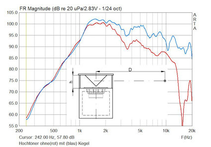

  • 19.08.2024, 10:18
    TomBear
    Hallo zusammen.
    Habe einige verlinkte Threads mal überflogen/ gelesen. Unter anderem von Christoph.
    Wenn ich das richtig verstanden habe wird das, zumindest bei mir, ein Radialhorn bzw. eine Art Acoustic-Lense.
    Ist das richtig?
    Gruß Tommi
  • 19.08.2024, 12:57
    Hallo Thommi,
    mal eine ganz dumme Frage.
    Der Kegel der Potar ist im orginal oben offen.
    Was macht das bezüglich der Schallabstrahlung aus?

    Beim Beyma wird ja noch gerätselt was mit dem 1,4´ HT gemeint ist. Der Hornanfang oder der Treiber.
    Hab ja wenig Plan, aber bedeutet Kompressionstreiber nicht das der Treiber größer ist als die Öffnung?
    Mich macht stutzig das der Schwingspulendurchmesser über 70mm hat, wenn ich mich nicht irre.
    Du hattest ja die Messwerte von der ND-Version verlinkt.
    Da ist mir folgendes Bild aufgefallen:
    Anhang 75208 Quelle: audio xpress
    Könnte man nicht anhand des Bildes die Größe des Treibers (ungefähr) ermitteln?
    Gruß Tommi
    Wenn bei einem Kompressionstreiber 1,4'' oder 1'' Zoll angegeben sind, ist damit immer der Ausgang des Treibers gemeint, also der Durchmesser der Öffnung, die an das Horn angeflanscht wird.
    Daher hatte ich bei der Simulation des Beyma-Coax an der Stelle einen Durchmesser des Hornhalses von 1,4'' angenommen. Weiter habe ich angenommen, dass sich der Durchmesser des Hornhalses durch den Magneten nicht ändert, weil das als Bohrung einfacher auszuführen ist - und sich die Hornkontur erst danach bis zum Hornmund öffnet.
    Der Schwingspulendurchmesser der HT-Membran (und die HT-Membran) ist natürlich größer - wie auf dem von Dir verlinkten Bild zu sehen ist.... im Schnitt sieht das so aus wie hier oder hier gezeigt.
    Der kurze Hals von Kompressionstreibern kann unterschiedlich lang sein und unterschiedliche Öffnungswinkel haben - was denn wichtig für die Anpassung an ein Horn ist.
    Bei meiner Simulation habe ich vereinfachend eine flache Mebran mit 1,4'' Durchmesser am Hornhals angenommen. Das ist natürlich idealisiert. Wie sehr hängt davon ab, wie gut der Phaseplug des Treibers gestaltet ist...

    Das althergebrachteste Verfahren kam ja noch von früher, wo Alnico Magnete sehr tief gebaut waren. Weil Cobalt sich in tiefer Stabform stabiler magnetisiert. Sodass der Hals im Treiber selbst also recht lang war, und eine konische Form akustisch vorteilhaft. Ich meine mal wo gehört zu haben dass Magnete sehr teuer und aufwendig zu formen wären weil man Diamantschleifer braucht. Wohl aus praktischen Gründen hat man die Magnete gerade gemacht. Und innen ist ein Röhrchen mit Verjüngung angebracht. Hier gut am JBL LE85 zu sehen:
    Anhang 75238
    Die Röhrchen Methode wäre also ein möglicher Weg.
    Bei Ferrit und Neodym verwendet man ja eher flache Magnete (Kosename Pancake), effizienter bei diesen Materialien.
    Dann nimmt man gleich die Sandwichbauweise mit T-Pol statt Topf, und hat somit nicht den Magnet sondern den Eisen-Pol in der Mitte. Welchen man wesentlich einfacher formen kann. Ich meine der wird idR abgedreht. Und mir sind dann meist konische Formen durch die Polplatte bekannt.
    Zunehmend wird in modernen Treibern aber immer flacheres Neodym verwendet wodurch die Verjüngung überflüssig wird.
    Nicht desto trotz wäre ja bei dieser Koax Bauform der Ingeneur vor der Entscheidung wie er den Schall durch den langen Weg hindurchbringt, und wahrscheinlich würde er vorhandene Materialien und etablierte Wege nutzen. Öfter als nicht, wäre eine Verjüngung bei tiefen Magneten wie auch hier üblich.
    Bei dem Huckepack-Treiber des Beyma wird es sich aller Wahrscheinlichkeit nach um den CP755 handeln. Dessen Hals kann man hier erahnen, ist beim separaten Hochtöner schon tief genug um eine Verjüngung zu verdienen. Rein optisch tippe ich auch auf abgedrehten Eisenschuh.
    Viel wird es wohl nicht sein, sieht sehr gerade aus. Vielleicht von 1.4" zu 1.3" oder 1.2" bestenfalls.
    https://medias.audiofanzine.com/imag...ti-3349454.jpg
    https://medias.audiofanzine.com/imag...5ti-185493.jpg
    Hier auch die Neodym-Version. Gut ersichtlich auch eine Verjüngung. Der Treiber hat 1.4" Ausgang. Der Phaseplug-Ausgang wird also kleiner sein.
    Anhang 75239
    Am entscheidendsten wird aber wohl sein, dass Beyma für den CP755 schon zusammengehörige Diaphragma und Phaseplug Form im Regal haben, welche ja penibelst genau aufeinander passen müssen. Und der Phaseplug Ausgang in seiner Größe ja schon bestimmt ist. Und im Falle des Koax tiefer innen liegt und eine Verjüngung schon aus praktischen Gründen nötig wird.

  • 29.08.2024, 12:03
    TomBear
    Entwurf Hornkontur
    Hallo zusammen.
    Ich will ja die Deckplatte so auslegen, das sich mit dem Reflektor eine Art Hornkontur ergibt.
    Habe die Tips von Christoph aufgenommen und ein erstes Modell erstellt.
    Da ich ( wie so oft ;) ) kein Plan habe, würde ich mich freuen wenn ihr mal drüberguckt.
    Habe nämlich noch die Simu im Kopf wo der BB in einer flachen Platte war. Der FG war zur Seite und nach oben sehr gleichmäßig.
    Jetzt verändert sich der Querschnitt in der ersten Hälfte nur wenig, in der 2. Hälfte ziemlich schnell. Außerdem finde ich den Querschnitt am Angang etwas klein.
    Aber schaut selber:
    Anhang 75279
    Habe dann noch eine Skizze mit Stützpunkten eingefügt, um mal nachzumessen.
    Ist zwar nur willkürlich gewählt aber vielleicht hilft es etwas.
    Anhang 75280
    Will ja nicht das es Trötig klingt.:D
    Gruß Tommi
  • 29.08.2024, 18:21
    Hi Tommi,
    das sieht doch ganz gut aus.
    Wenn Du mir die entsprechenden step-files schickst oder zum Download einstellst, simmuliere ich Dir diese Variante mal.

  • 30.08.2024, 13:02
    Hi Tommi,
    ah, verstehe.
    Das war jetzt nur in 2D. Bin noch am gucken wie ich den Übergang von rund (Innen) zu eckig (Außenkanten) am besten modelliere.
    Denke es schadet nicht großartig, hier etwas pragmatisch zu sein und und zu versuchen, die Kontur z.B. mit Dreiecksleisten aus dem Baumarkt in etwa nachzubilden:
    https://www.diy-hifi-forum.eu/forum/...3&d=1725018950
    So in etwas. Dreiecksleisten orange, Fasen am Gehäuse grün.
    Vieleicht ein Gedanke noch: Wie wird die Höhe des Hörplatzes und der Abstrand relativ zum Rundstrahler sein? Das 'Rundstrahlerhorn' würde ich grob in die Richtung der geplanten Hörposition ausrichten - bei größerem Hörabstand ist das natürlich nicht mehr so wichtig....
    Bin gespannt, zu welcher Lösung zu kommst.
