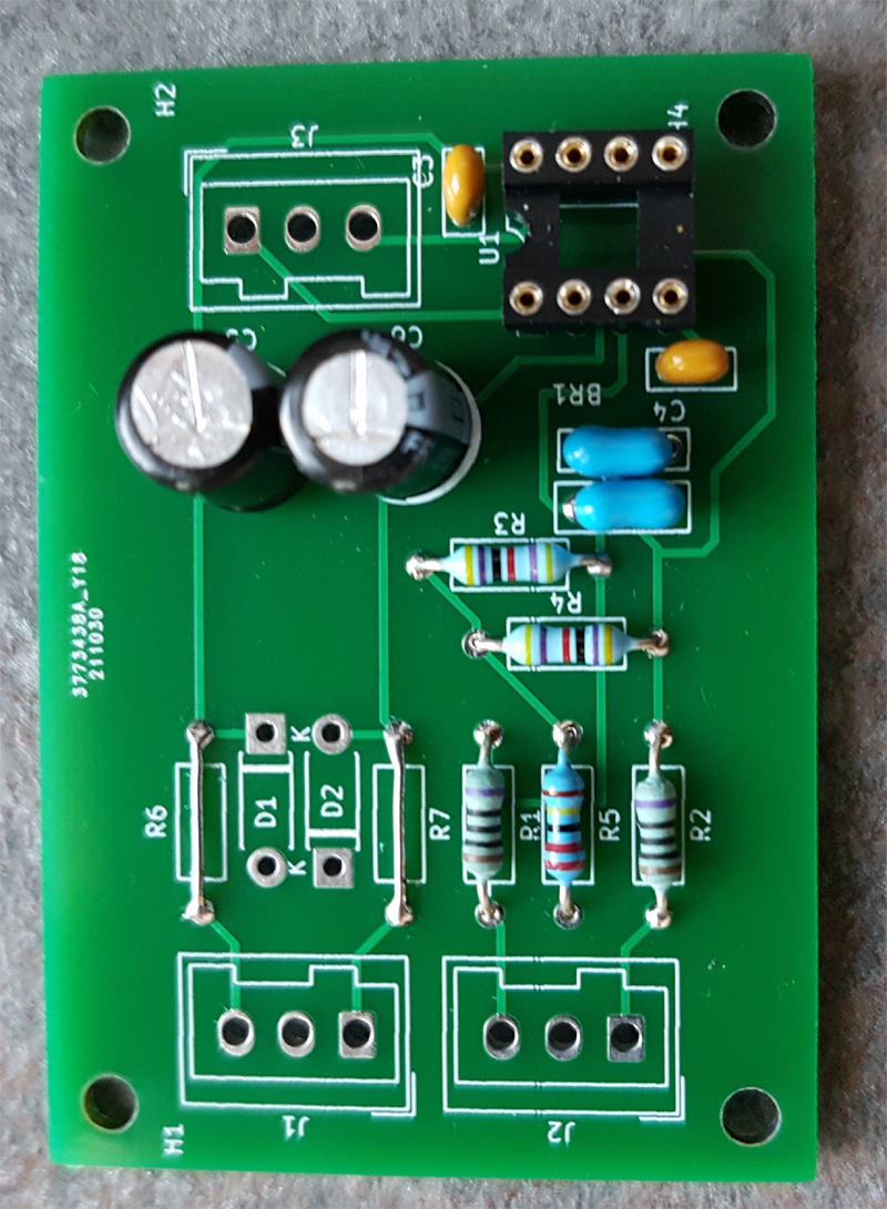

    Vielleicht wäre so ein Platinchen für dich interessant, die ICE bieten Zusatzspannungen an, die brauchst du nur herunter zu regeln.Bei Funk Tonstudiotechnik gibt es 4-Kanal-Symmetrierer. So hast du 4x450W, die nutze ich selbst hinter dem 4x10 ohne jegliche Probleme so.
    Da bin ich nicht ganz mitgekommen:
    Man formt mittes zusätzlichem Symmetrierer-Platinchen die vier asym. miniDSP-Ausgänge auf symmetrisch um, damit man dann 4 statt 2 ICE Power, jeweils gebrückt, symmetrisch ansteuern bzw. benutzen kann?
    Die 4x450 Watt sind für Wohnzimmer aber schon etwas oversized, oder?

    Hallo Dieter,
    ich weiß nicht was du mit deiner Umschaltphantasie erreichen willst:confused:. Um eine seriöse Klangbeurteilung von beiden Konzepten zu treffen, ist das wiederholte schnelle Umschalten von zwei oder drei Takten der denkbar unsinnigste Weg. Bevor du in der Sache investierst würde ich mir eher ein UMIK1 kaufen, der Gebrauchtmarkt wird davon überflutet werden, denn es gibt jetzt das neue viel bessere UMIK2.
    Über hier verbreitete Mythen zum Klangtest lasse ich mich hier an der Stelle nicht aus, hier wird so viel Stuß geschrieben und das würde deinen Thread sprengen.
    Wenn du dir das symmetrische Flex kaufst würde ich die symmetrische Verkabelung in deiner Anlage alle mit Klinke machen. Die Eingänge deines 4/8-fach Amps würde ich nur mit Cinch gestalten und dafür mit Geschirren :) arbeiten. Das heißt mit Kabeln, die am Eingang eine Klinkenbuchse haben und am Ausgang eine oder zwei Cinchbuchsen mit einem zusätzlichen Massekabel haben, je nachdem ob du eine ICEpowerplatine als Stereoverstärker oder als BTL-Powermonoverstärker nutzen willst. Ich betreibe eine Endstufe so, da in dem Gehäuse kein Platz mehr für eine zusätzliche Buchse war.
    https://abload.de/img/p1070541igj94.jpg
    https://abload.de/img/p1070540zmkj7.jpg
    So könnte das dann bei dir aussehen, nur mit Klinken- statt XLR Stecker.
    Die kleinen 2mm Laborstecker und Buchsen legen jeweils einen Kontakt auf der Platine auf Masse um auf BTL umzuschalten.
    Halte ich für sinnvoller und pratikabeler als eine Schalter- und Relaisorgie.;)
    Gruß Kalle
