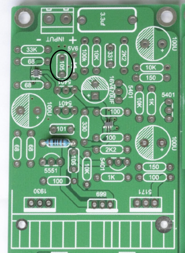

    Wo ist der 10yF Elko auf der Platine?
  • 29.12.2023, 20:46
    Franky1
    Hab ich dir mal eingezeichnet ;-)
    Ne Folie mit 10uf ist recht groß. Keramikkondensator baut kleiner, hatte ich aber nicht mehr in der Grabbelkiste. Einfach den Bipolaren auslöten. Mit Käbelchen Verlängerung zur Folie.
    Anhang 72857

    105 sollte 1uF sein ..
    Zumindest nach Code ...
    10 * 10^5 sind 1.000.000pF -> 1000nF -> 1uF
    Ist auch im Schaltplan mit 1uF angegeben.
    Auch wenn ich lange suchen musste.
    Der typische 20.5 ist anders aufgebaut.. der hat den kerko nichtm
    Das ist eher 20SE .. irgendwie..
    Aber irgendwie existieren zig Varianten der Schaltung...
    Hab ich so am Layout nur entnommen..
    Kann mich auch Irren

    kann mir jemand sagen wo der 330Ohm? Widerstand sitzt welcher zum Einstellen der Verstärkung verantwortlich ist?
    Ich wollte die Verstärkung von 31 etwas reduzieren.

    Frage 2 bzgl. der beiden gelben Kondensatorperlen auf dem Bild.
    Hier hatte ich gesehen dass Michael diese mit Wimas ersetzt hat.
    Passt hier MKS2 1,5yF 63V 10% mit Rastermaß 5mm?
    https://www.conrad.de/de/p/wima-mks-...-5-450321.html
    Frage 3: Welches Rastermaß und welchen Wert hat der gelbe quaderförmige Kondensator links von den Emitterwiderständen 0,5Ohm?
    Sollte man den auch ersetzen?

    Der gelbe Kondensator ist vom Zobel Glied...
    Lass den Mal so wie er ist
    Den anderen den Franky durch 10uF ersetzt hat ist eigentlich 1uF groß
    1,5 sind OK..
    das 10fache von Franky ist vlt etwas zu viel.
  • 02.01.2024, 20:36
    Franky1
    Was saddevil anmerkt zum C105 stimmt. Im vorderen Bereich des Threads geht Saarmichel da etwas näher drauf ein. Hat die Cs mit 1,5uf bestückt.
    https://abload.de/img/platineseitlichfbdba.jpg
    Seltsam das bei mir 10uf bipolar Elkes verbaut waren. Wie wirken sich die Unterschiedlichen Werte auf die Schaltung aus?
    Werde es die nächsten Tage mal ändern. Hab noch 1,5uf hier liegen.
    Was die Chinesen da reinbastel? :confused:
    Gruß Frank

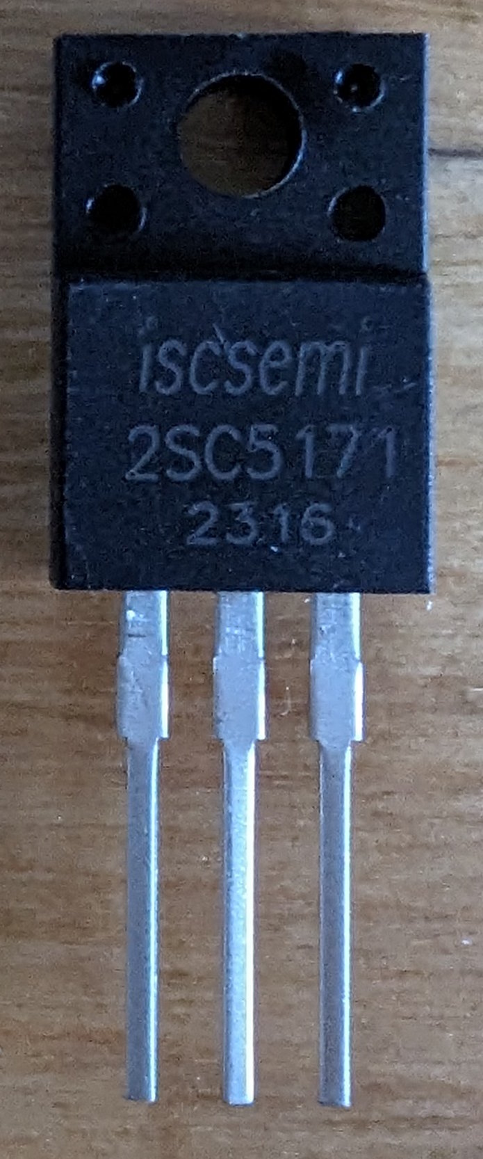

    Soeben sind auch die Treiber von Reichelt gekommen:
    Anhang 72882 Anhang 72883
