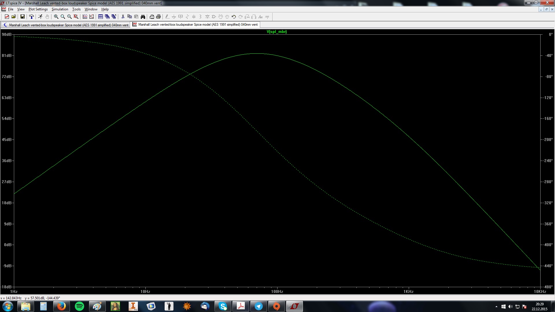

    Das Lautsprechermodell was ich in Spice nutze lässt sich von geschlossen auf BR umbauen, dafür ist der untere DC-Transformer und die Summierer Schaltung da, wenn die abgeklemmt ist, kommt da aber +0 auf den normalen Pegel, hat also keine Wirkung.
    Hier mal mit den gewünschten Änderungen:
    -Überflüssigen BR-Teil ausgelagert
    -RC-Gleid am Eingang nachgerüstet.
    -C156 einmal mit 22n und 2.2u gegeneinander.
    -Schaltung ohne Sensorsignal.
    -Nachtrag zu C154:
    Weglassen des selbigen lässt die Regelung bis in den kHz bereich arbeiten, ist also als Bandbreitenbegranzung zu sehen.
    Aktueller Schaltpla:
    http://www.diy-hifi-forum.eu/forum/p...ictureid=25145
    Vergleich:
    http://www.diy-hifi-forum.eu/forum/p...ictureid=25146
    Und ohne Sensor:
    http://www.diy-hifi-forum.eu/forum/p...ictureid=25147
    Ich denke ich sollte mal n anderes Chassis raussuchen, das hier ist noch das was in der Spice datei drin war, ein echtes, vergleichbares, wäre denk ich besser, vorschläge? Noch weitere Wünsche oder Anregungen?

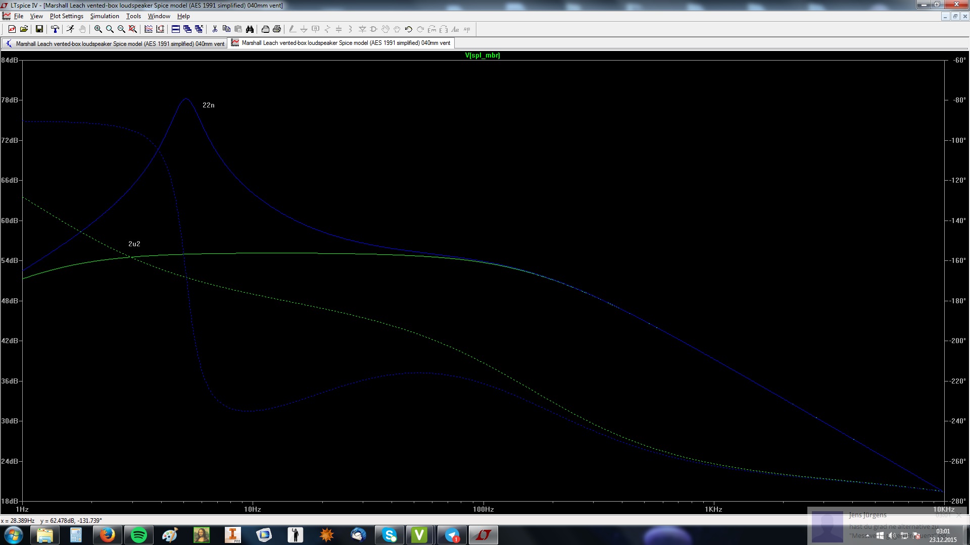

    -Nachtrag zu C154:
    C1 (22n) in deiner Schaltung darf NICHT parallel zu R2, sondern muss in Serie zu R3 sein. Jetzt hast du einen P-Regler und einen TP als Addierer. So wird das nicht wie gewünscht funktionieren.

  • 23.12.2015, 03:06
    3eepoint
    So, hier mit C154(C1) in Reihe, das Sieht gleich ganz anders aus!
    http://www.diy-hifi-forum.eu/forum/p...ictureid=25150
    Was mich jetzt irritiert ist der starke Überschwinger bei 22nF, kann aber auch an der Uhrzeit liegen, ich denk da morgen nochmal drüber nach.....
  • 23.12.2015, 08:56
    loki
    Ha, jetzt sieht man die Vorteile der Simulation / Theorie! Aber der Reihe nach. Da die Ergebnisse nicht den Erwartungen (Theorie) entsprechen, muss etwas falsch sein.
    Durch Hannes Ausführungen, es handele sich um einen I-Regler, war ich auf der falschen Fährte. Der OpAmp ist im Übertragungszweig! Dabei handelt es sich also um einen Tiefpass mit ca. 35Hz im Übertragungszweig und einen reinen P-Regler. Bei der Omega bildet R151 den "Regler". Der TP macht aus dem System so eine Art Bandpass, der dann durch die Regelung linearisiert wird.
    Ich würde jetzt erstmal einen Schritt zurückgehen und den simulierten LS überprüfen, also das Signal spl_mbr. Dazu muss der Regelkreis aufgetrennt werden (U3 sel=4). Das Signal acc sollte den gleichen Verlauf haben. Das Signal vel sollte um 6db und das Signal exc um 12dB pro Oktave abfallen (TP). Dann wäre noch herauszufinden um was für einen LS es sich überhaupt handelt (TSP), damit man spl_mbr einordnen kann.
    Erst dann würde ich die Omegaschaltung simulieren und auf jeden Fall dann eine "klassische" Regelung. Das erfordert einen zusätzlichen OpAmp als Regler (>Elektor: IC5 ist der PI-Regler, IC6 der Summierer, R16/17, C11/12 und IC7 entfallen). Wenn die TSP deines simulierten LS mit denen des in Elektor eingesetzten übereinstimmen, sollte die Simul. funktionieren.

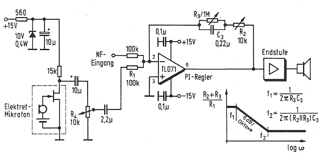

    Weil wir gerade so schön beim Simulieren und Einstellen sind, der Vollständigkeit halber hier mal die Schaltung aus dem uralten Funkschauartikel:
    http://www.diy-hifi-forum.eu/forum/a...1&d=1450866642
    Ich poste sie "wegen der Potis" und der Beschreibung der Regelung im Artikel:
    http://www.diy-hifi-forum.eu/forum/a...1&d=1450868671http://www.diy-hifi-forum.eu/forum/a...1&d=1450868671
    Vielleicht bringt das hier ja auf Ideen. Und: Ja - hier geht's um Tiefton, aber dort muss man ja nicht stehen bleiben... ;)
    my 2 cents worth...

    die Schaltung lässt sich ja recht einfach aufbauen (Bauteilkosten wenige Euro)
    echt verlockend sowas mal auszuprobieren
    mal ein Beispiel:
    Tieftöner:
    Visaton W 170S 4 im 10l Gehäuse (geschlossen)
    lt Datenblatt:
    Sd 129cm2
    Obere Polplattenhöhe 4 mm
    Wickelhöhe 12,5 mm
    Hub +- 4.25mm
    ergibt unter Freifeldbedingungen max ca. 100dB/1m bei 100Hz u. bei 40Hz noch 85dB
    mit Regelung viell. 5dB mehr unterhalb 100Hz
    Mikro: MCE-4000
    Empfindlichkeit: 5mV/Pa@1kHz
    befestigt ca. 15mm vor der Membran - da beträgt der Schalldruck schon 136dB (bezogen auf 100dB/1m)
    ergibt am Mikroausgang ca. 600mV eff. bzw. 1.7Vss, dass sollte eigentlich funktionieren, bei einem grösseren
    Tieftöner könnte es aber schon knapp werden (wenn ich mich nicht verrechnet habe :denk:)
    gibt's evtl. noch andere (unempfindlichere) Mikro's die >140dB verkraften ?
    Grüße Nobby
