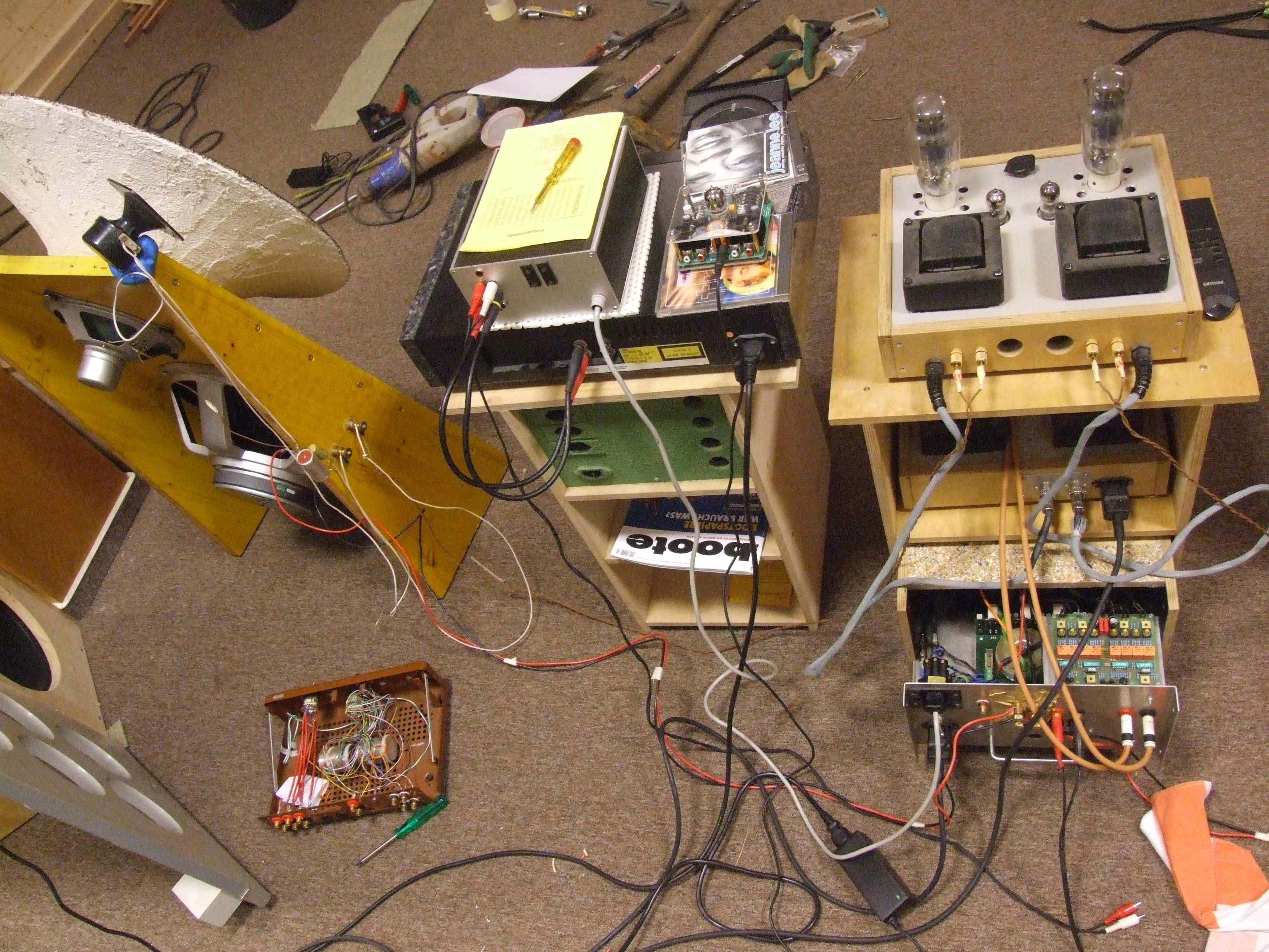

    Anhang 74716
    Derweil darf alles, was Klang und Namen hat, einmal mit dem Fostex mitmachen.
    Anhang 74717
    von den 2-Wege Versionen gefällt mir die grüne Fostex 16 Ohm Kugel sogar besser als der AMT1. Ich kann mich überall im Saal aufhalten und es klingt vernünftig. Der BMS 4591 kann das mit dem Jabo Horn nicht, der schmeisst alles nach vorne.

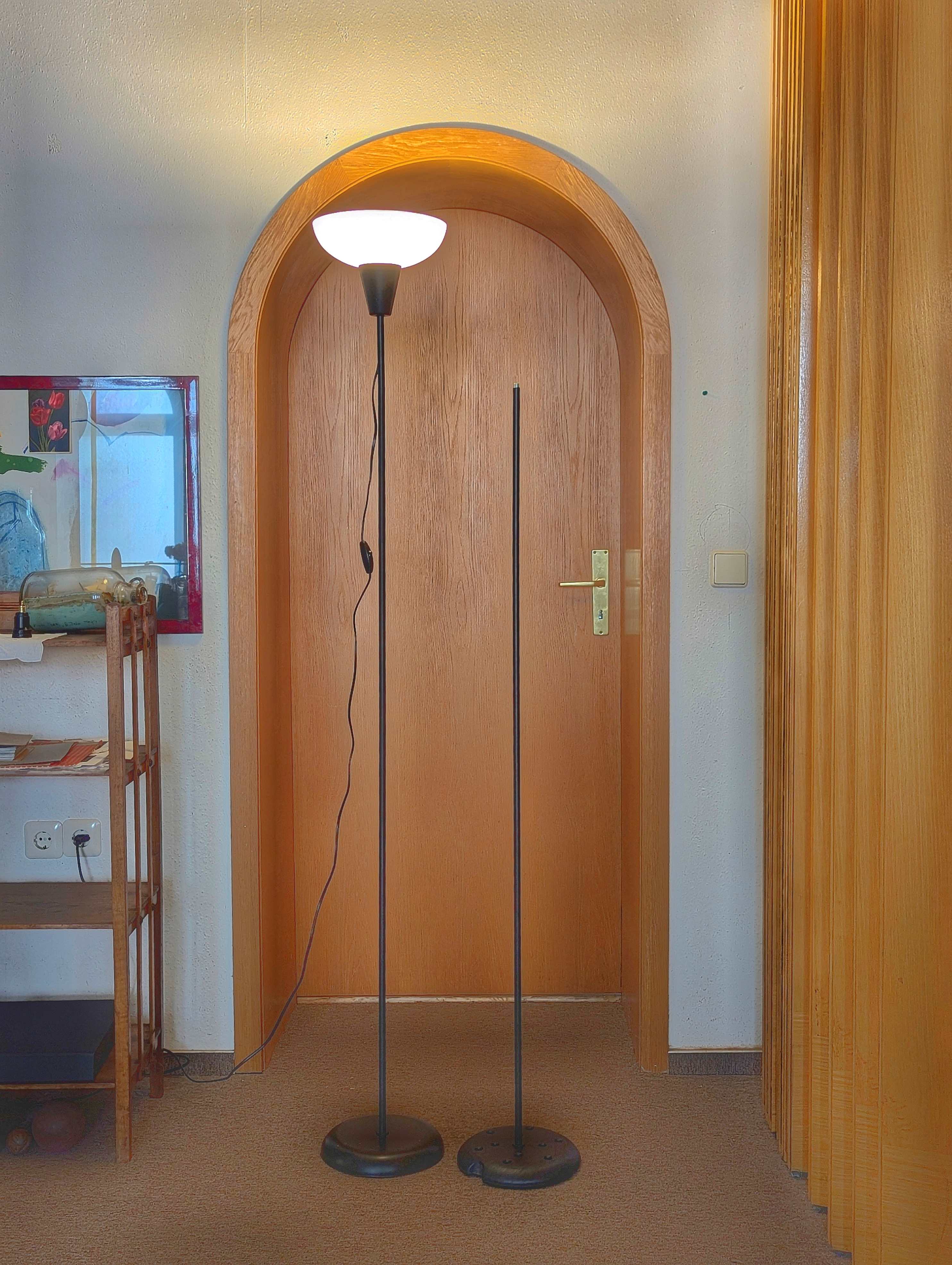

    Bin zum IKEA gedüst und kaufte enttäuscht zwei Bratpfannen, denn die hölzernen Tripods überzeugen in natura gar nicht. Wackelig, nicht wertig gebaut. Als Provisorium kaufte ich zwei 10Eu Stehlampen mit 12mm Gewinde.
