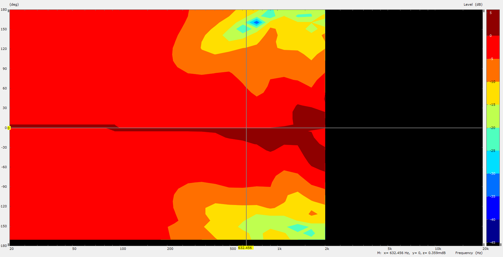

    und der Vollständigkeit halber, das vertikale (links) und horizontale (rechts) Richtdiagramm. Die kurze Seite ist bei der horizonalen Grafik unten. Bis auf diese leichte unvermeidliche Asymmetrie eigentlich nahezu perfekt, aber das war zu erwarten. Vertikal mit leichter Einschnürung durch D'Appolito, aber noch völlig unproblematisch.
    https://www.diy-hifi-forum.eu/forum/...673652&thumb=1https://www.diy-hifi-forum.eu/forum/...673652&thumb=1
    Ja, das sieht wirklich gut aus! Hast Du vielleicht auch eine Darstellung der vertikalen udn horizontalean Abstrahlung bis um 10 kHz rauf? Würde mich einfach interessieren...
  • 13.12.2023, 14:52
    Nee, leider nicht. Wie im zitierten Beitrag (oder irgendwo davor) erwähnt bringt mir das nicht genügend Erkenntnisgewinn um den Aufwand zu treiben, zumindest zur Zeit, ich habe zu Hause Arbeit bis zum Hals.
    Warum nicht genug Erkenntnisgewinn: bis zu der simulierten Frequenz strahlt der BMR quasi rund und ab 1 kHz ist das Gehäuse praktisch wie eine Wand, also Halbraumbedingungen, mit einer leichten Asymmetrie zur kurzen Seite hin. Darüber kann man sich das Verhalten dann so halbwegs aus vorhandenen Messungen ableiten, zB die von HifiCompass: https://hificompass.com/sites/defaul...zed_5-30db.png

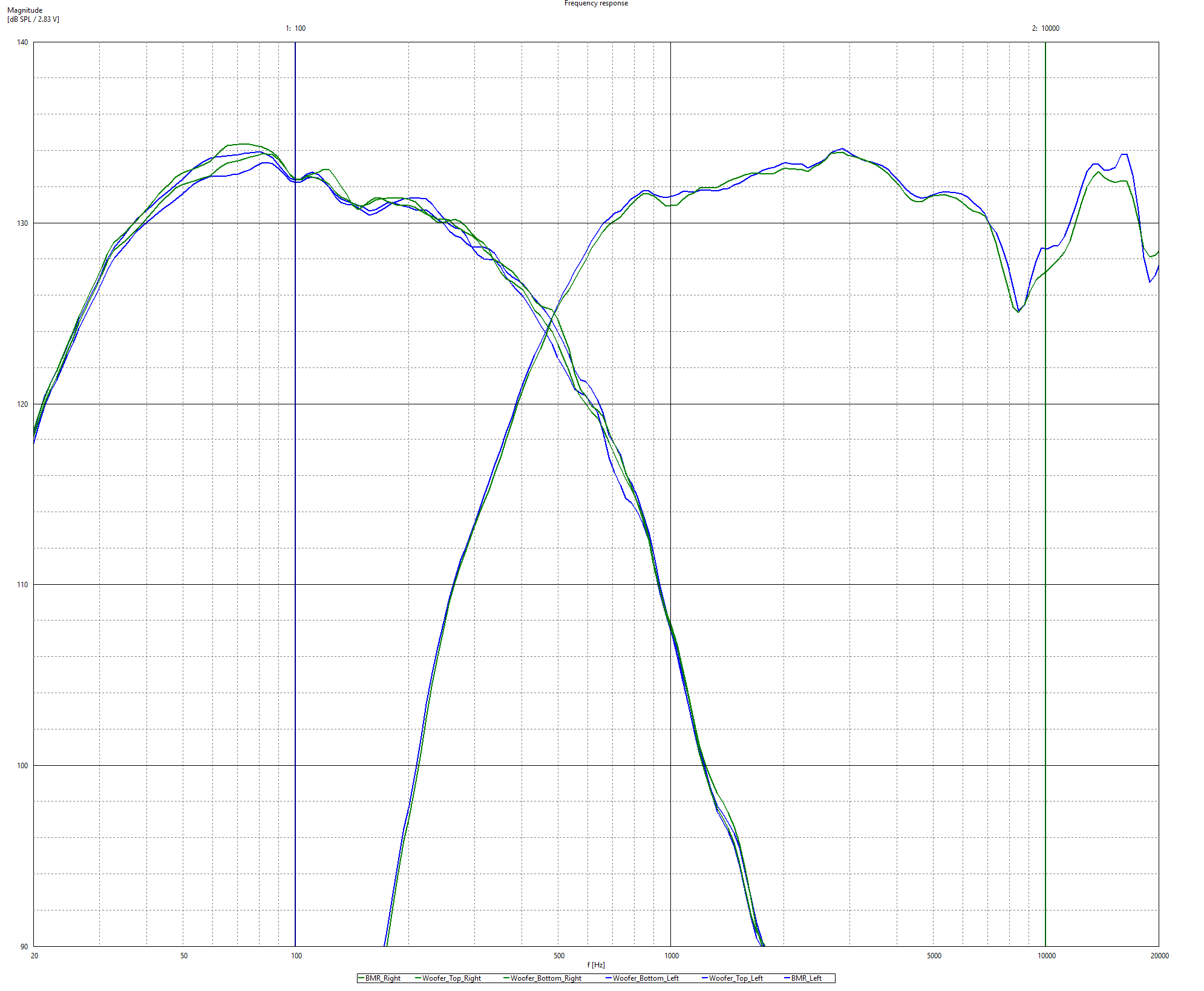

    Es gibt was Neues von der Abstimmungsfront. Da ich ja jetzt endlich unfallfrei die DSPs einstellen kann dachte ich mir, ein wenig Tuning kann nicht schaden.
    Zuerst wollte ich einen Vergleich zwischen Links und Rechts und allen Chassis machen. Den habe ich im Nahfeld gemacht, also das Mikrofon in gleichem Abstand (48 mm Nadelholzlattenstandardmaß) und möglichst exakt mittig vor die Chassis (dafür müsste ich mit noch Markierungen machen). Ziel war es natürlich, die Gleichheit im Rahmen meiner Messunsicherheit* festzustellen, denn dann kann ich einfach mit einem Lautsprecher weiter messtechnisch abstimmen und einfach auf den anderen übertragen. So sieht das dann aus:
    Anhang 72748
    Und dann habe ich zwei Sachen gemacht :
    1. Den Hochton etwas abgesenkt, das nahm erfolgreich etwas Generve raus
    2 Aber dann war irgendwas nicht richtig, und ich habe einfach mal auf Verdacht den Dip des BMR um 12 kHz glattgebügelt. Ich hatte mit sowas eigentlich schlechte Erfahrungen gemacht, aber in den verfügbaren Messungen war zu sehen, dass der Dip zwar auf Achse ist, aber der BMR unter Winkeln nicht lauter wird. Wäre das jetzt anders, also unter Winkeln an der Stelle lauter, kann das echt schäbig werden, vor Allem im Zusammenhang mit großen reflexionsfreudigen Flächen (Fenster). Und was soll ich sagen: das wars. Jetzt ist es stimmig. Hätte ich nicht gedacht, dass das so einen Einfluss hat. Aber sei es drum. Ungefenstert und ungeglättet schaut das jetzt so aus:
    Anhang 72747
    Blau ist nach der Hochtonabsenkung, rot nach der Ausbügelung des Dips.
    Was mich jetzt noch ein wenig seltsam stimmt ist dies Senke um 200 Hz. Ob das jetzt ein Messartefakt ist oder an der Aufstellung liegt kann ich nicht sagen. Von den Tieftönern eher nicht, das wäre schon sehr merkwürdig. Für die Aufstellung spricht: die rote Kurve hat da ja noch weniger Dampf, das lag an mir, ich musste zum Messen meine Position verändern weil ich gleichzeitig per USB am Verstärkermodul hing. Ich saß dann auf dem Boden neben dem Mikrofon :)
    Achja, um den Dip auszubügeln musste ich 2 EQs knapp nebeneinander mit hoher Güte verwenden, mit einem einzelnen hat es nicht gereicht. Und ich muss noch etwas an der 100 Hz Raummode ändern, aber das mache ich wenn alle Möbel da stehen wo sie stehen sollen.
    * Die habe ich nicht bestimmt, aber ich kann mit Bestimmtheit sagen, dass die Position vor der Membran einen massiven Einfluss hat und alles andere überdeckt.

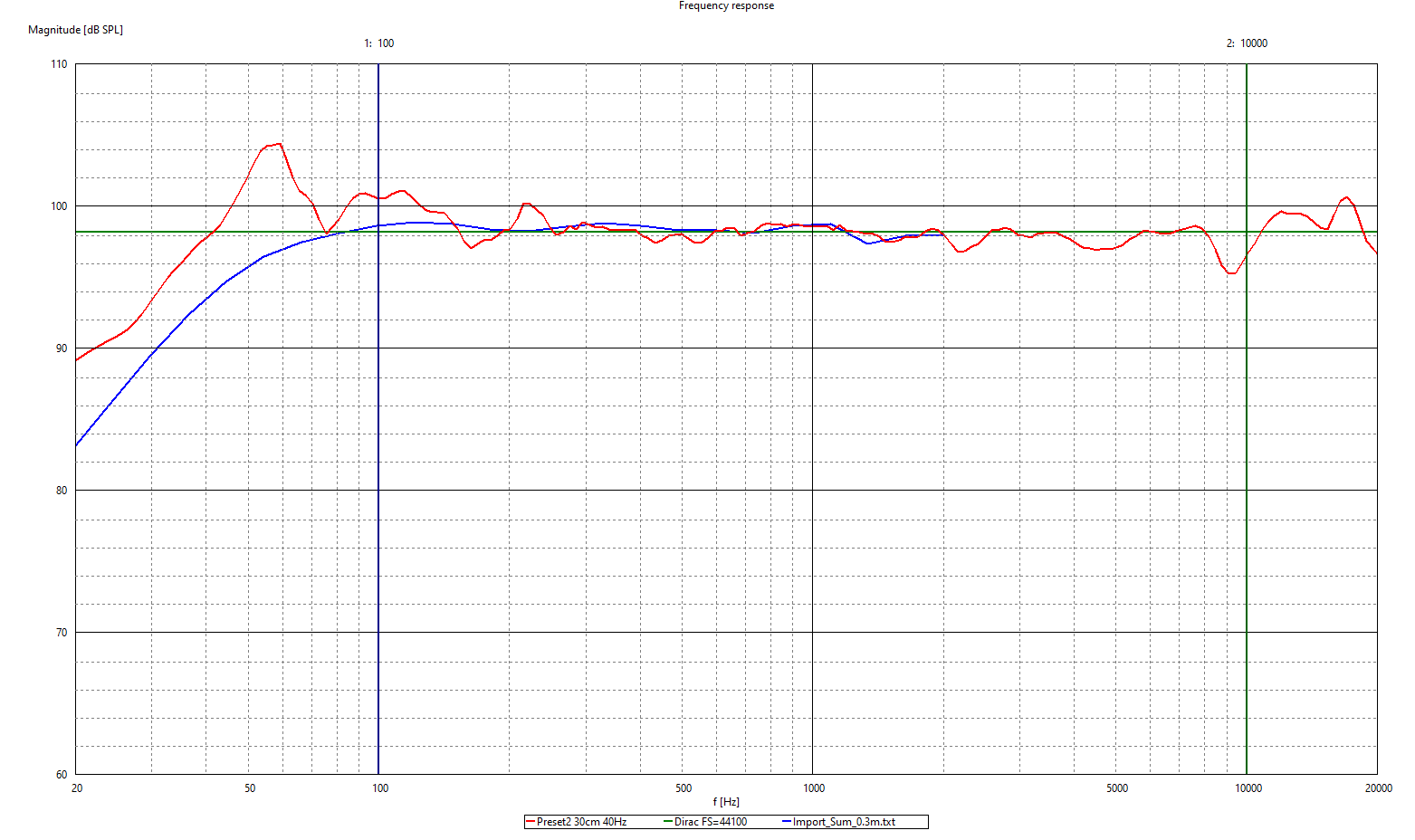

    Update
    Anlass war, dass ich von den NDHT ein wenig Inspiration mitgebracht hatte, ganz besonders in Form vom Rilke Projekt. Davon lief irgendwo, ich weiß es nicht mehr, das Stück Panther, gelesen von Otto Sander. Das hatte ich mir hier angehört, und ja, es war Otto Sander, aber so richtig passte das nicht.
    Also nochmal Akabak rausgekramt, dort die Filter nochmal optimiert und dabei festgestellt, dass sich die Kurven in 30 cm Abstand auf Höhe des Hochtöners nur wenig von der Kurve in 3 m Abstand unterscheiden. Also habe ich einfach das Mikrofon genau da aufgestellt und gemessen. Das Ergebnis nach ein wenig Filterspielerei:
    Anhang 73312
    Blaue Kurve ist der Export aus Akabak, die grüne eine horizontale Linie zu Orientierung, rot die gemessene. Untenrum kommt dann der Raum mit rein. Oberhalb ca. 1 kHz hatte ich dann keine Möglichkeit mehr, mich an der blauen Kurve zu orientieren - die Simu wäre da eh nur noch eingeschränkt gültig - aber die Kurve ist auch in 3 m Entfernung noch so (nicht gezeigt). Insgesamt eine ganz minimal fallende Tendenz. Bei 500 Hz eine leichte Senke, bei 1 kHz eine leichte Überhöhung, da weiß ich nicht ob das vom Raum oder vom LS kommt. Ist mir leider zu spät aufgefallen, sonst hätte ich das verifiziert.
    Achso, gegenüber der alten Abstimmung ist der Tiefton so 1 dB zurückgenommen, das hatte ich vorher nicht so gesehen, weil das zu sehr vom Raum überdeckt wurde. Und jetzt klingt Otto Sander auch so wie Otto Sander.
