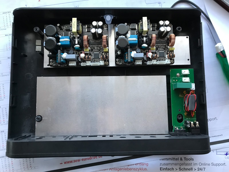

    das Projekt macht Fortschritte.
    Die beiden ICEpower Platinen sind mittels 10 mm Metallstehbolzen auf der ALU Platte verschraubt. 10 mm Luft sorgen für ausreichenden Sicherheitsabstand (Kriech- und Luftstrecken) und Luftzirkulation. Ich habe alle Kunststoffbolzen des Gehäuses auf 10 mm gekürzt, um etwas mehr Bauhöhe und eine Mehrpunktauflage zu bekommen.
    Die zweite Montageplatte für den DSP und Streamer ist ebenfalls fertig.
    Das miniDSP werde ich als Platine draufsetzen. In die neue Alu-Blende der Rückwand kommt dann ein Ausschnitt, auf den ich die miniDSP-Blende schraube. Damit habe ich dann saubere Anschlüsse.
    Anbei ein paar Fotos
    Viele Thomas
    Anhang 65138Anhang 65139Anhang 65140

    Sehr cool - hast Du die Aluplatten direkt auf dem Gehäuseboden oder mit Abstand?
  • 23.02.2022, 14:55
    Yogibär
    wie geschrieben habe ich alle Stehbolzen des Gehäuses mit dem MiniSägeblatt meiner Dremel auf 10 mm abgeschnitten. Darauf liegen die Aluplatten.

    Kurzes Update aus dem Hobbykeller:
    Die Rückwandblende aus 1mm ALU-Blech macht Fortschritte.
    LS werden aus Platzgründen über Speakon-Stecker angeschlosssen.
    Der Netzanschluß erfolgt über eine Kaltgerätebuchse mit eingebauter Sicherung. Mir geht es in erster Linie um die Erdung, also 3-poligen Anschluß. Dazu habe ich die kleine Eingangsbuchse von der Platine abgelötet. Später werden dort die beiden Adern der Buchse wieder angelötet.
    Mit dem Ausschnitt für das miniDSP warte ich, bis das Gerät da ist. Den Ausschnitt wird die Originalblende des miniDSP überdecken. Das ist eine saubere Lösung und beinhaltet die Beschriftung der Anschlüße.
    Alle Ausschnitte fertige ich mit der guten alten Laubsäge an.
    PS: Wer diese Variante nachbauen möchte, sollte die Netzbuchse 10 mm weiter nach links setzen. Es ist doch etwas eng geworden, wie ich gerade festgestellt habe.

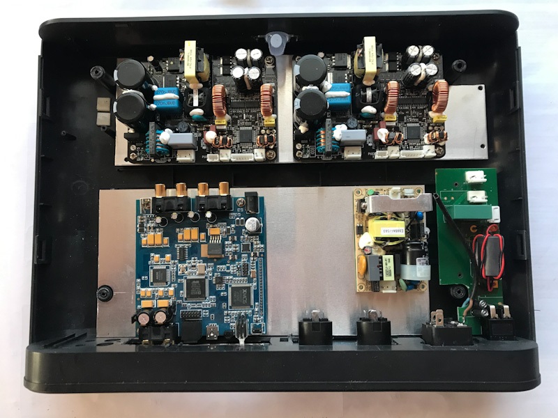

    Yogibär
    Welches Setup hast Du im Sinn?
    Die Original DSP-Platine raus und eine 8-kanalige DSP-Weiche einbauen.
    PS: So sieht das Arrangement im TEAC final aus. Alle Aussparungen der Rückwandblende und in der TEAC-Rückwand sind fertig.
    Jetzt warte ich auf das miniDSP. Das Gerät auf dem Foto habe ich nur zu Maßzwecken genutzt.
    Anhang 65242
  • 01.03.2022, 13:33
    https://abload.de/img/gehuses2j06.jpg
    Das eine ausTEAC ist schon Wochen hier, das andere aus Nürnberg und China ist gerade im Abstand von 10 min eingetroffen, jetzt noch 10 Bohrungen und No 6 ist fertig .... und damit die Ampsaison.
    Na ja, das Fräckchen ist doch ein bißchen eng geworden im Vergleich zum 125.
    https://abload.de/img/vglvorn2hj1z.jpg
    https://abload.de/img/vglhingenxrko2.jpg
    Na ja, vielleicht gestalte ich die Rückwand noch mal neu und drehe die Kaltgerätebuchse um mehr Platz für andere Lautsprecheranschlüsse zu schaffen. Der Ausbruch für die Netzfilterund Schalter war so schon ab Werk.
