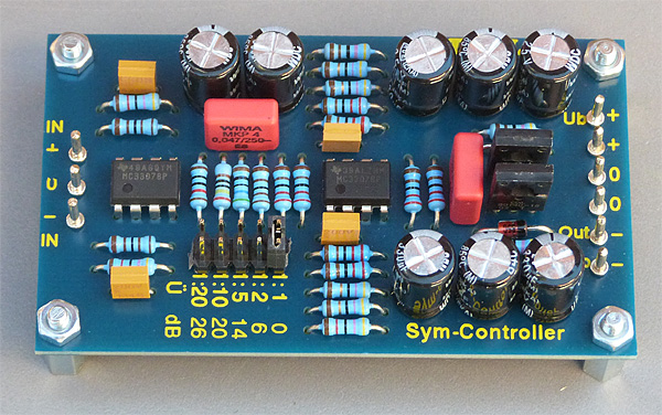

    Thel hat aktuell einen sehr universellen (da einstellbaren) Buffer:
    47K Ohm Eingangwiderstand und 25 Ohm Ausgangswiderstand, Verstärkung einstellbar: 1,2,5,10 Fach (0-6-14-20-26 dB)
    Ganz praktisch weiterhin ist, dass die Versorgungsspannung nochmal aufbereitet wird, somit wird kein extra Versorgungsnetzteil benötigt.
    http://www.thel-audioworld.de/module...mmetrierer.htm
    Anhang 55455
