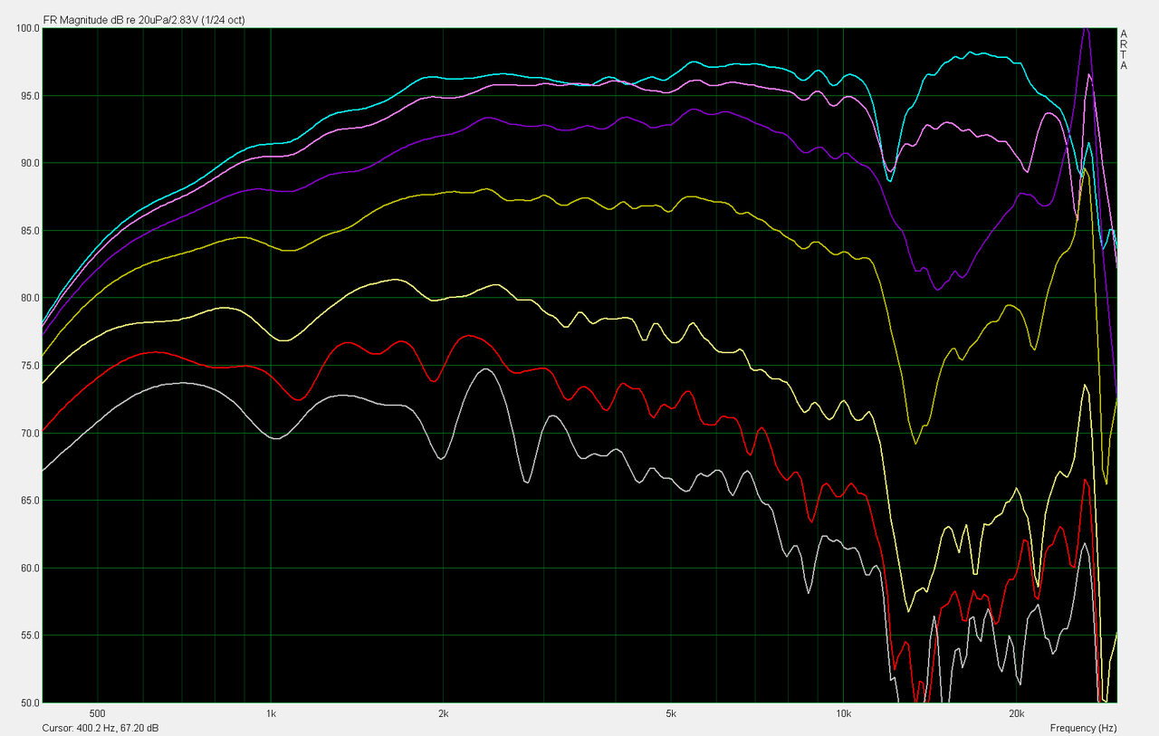

    bin doch schon dazu gekommen ein CD-Horn mal quick & dirty zu vermessen.
    Eighteensound XT1464 mit Seas 27TAFC-G
    Die Ankopplung des HT ans Horn hat gut funktioniert.
    Messungen durchgeführt mit 4.7µF seriell plus Saugkreis (um 1,4kHz) mit 1.2mH+10µF+5.6Ohm.
    Horn ohne Gehäuse in 1m Entfernung vermessen.
    Die Ergebnisse sind so gut, dass auf jeden Fall ein Projekt damit folgen wird. Einzig eine ausgeprägte Senke (HT-Horn-Hals-Reso?) um 12kHz trübt ein wenig das positive Ergebnis.

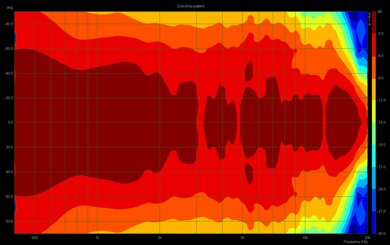

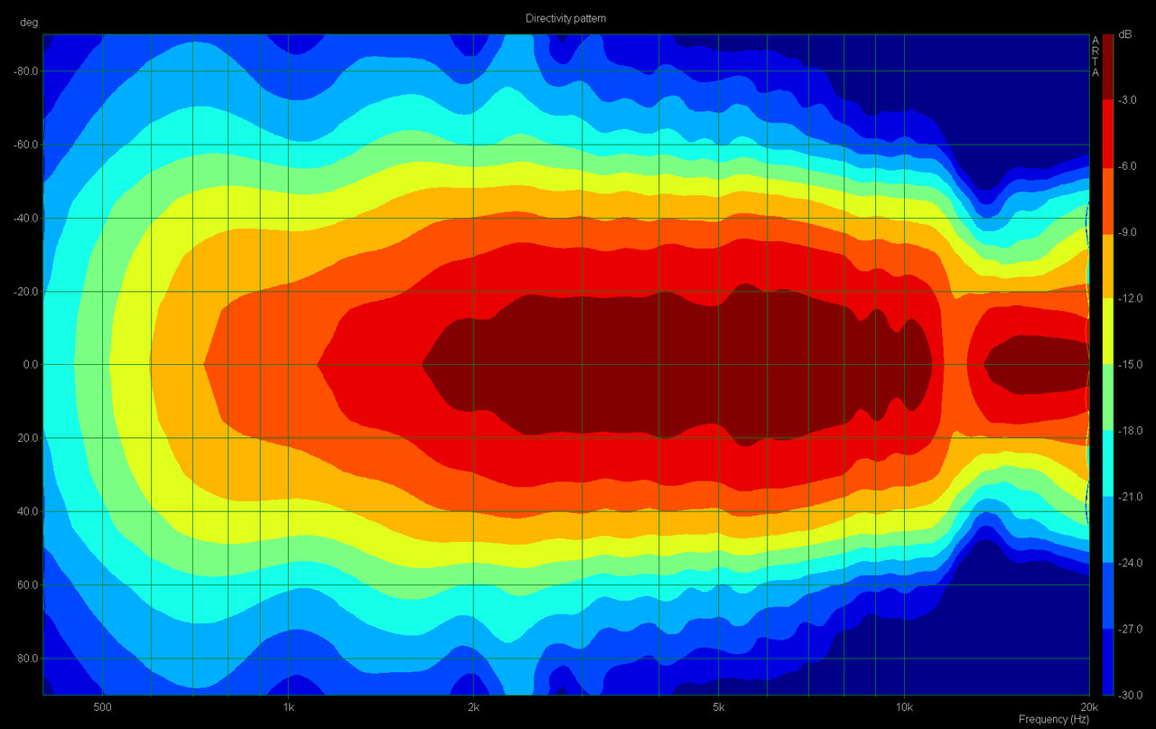

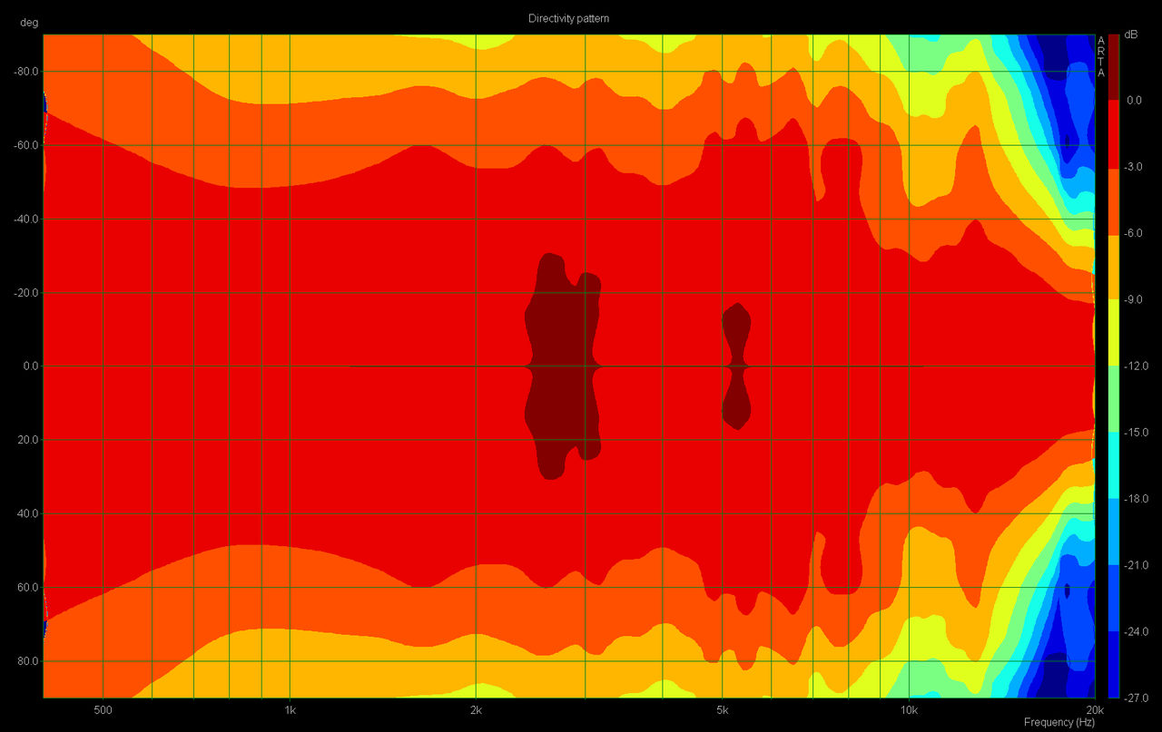

    Abstrahl-Sonogramm normiert, 1/12oct Glättung
    Anhang 15156
    Abstrahl-Sonogramm nicht normiert, 1/12oct Glättung
    Anhang 15155

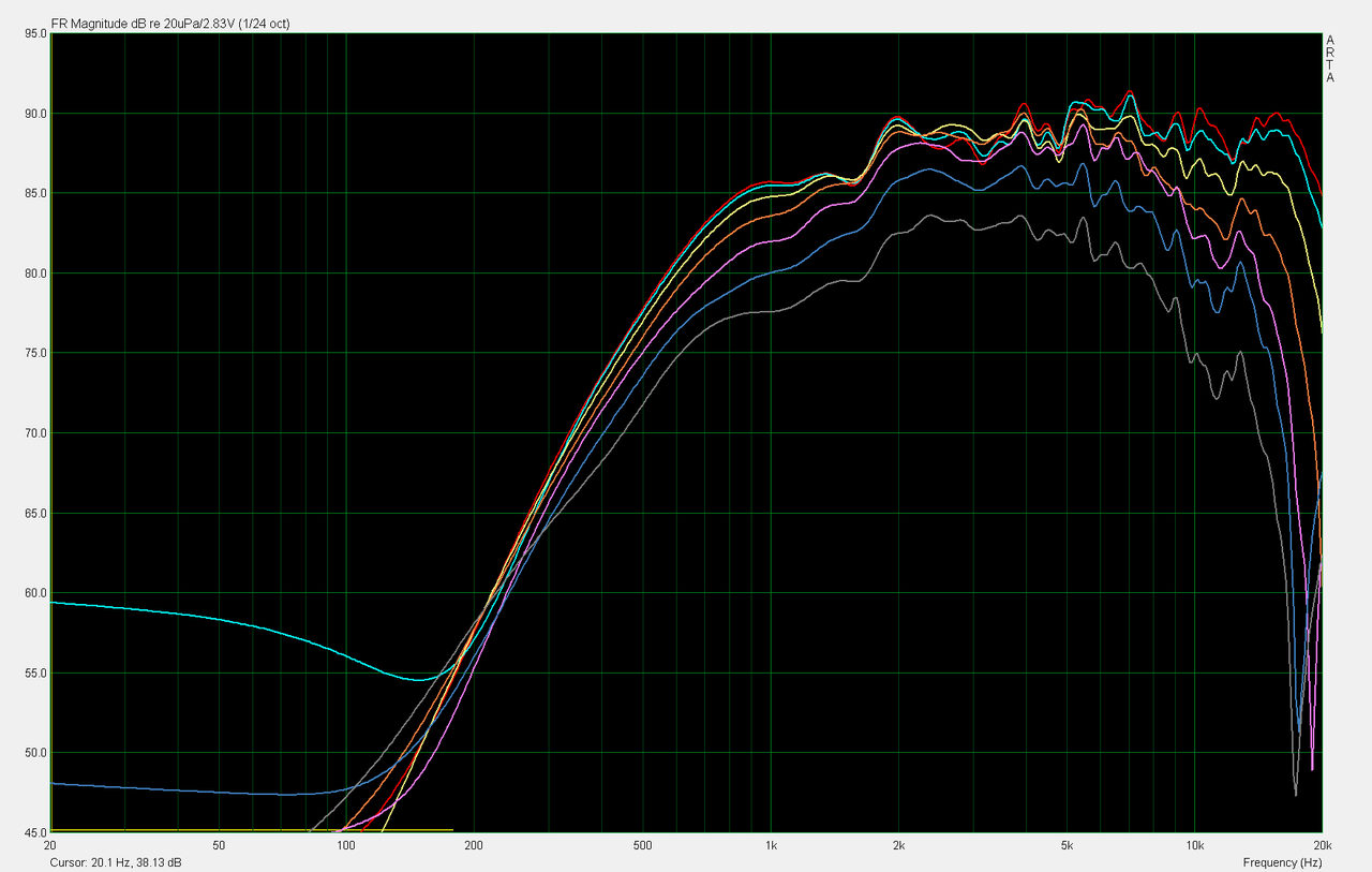

    FG von 0-90°
    Anhang 15157
    Das Gezappel im FG unter 75° und 90° kommt vermutlich durch die freie Vermessung des Horns und sollte im Gehäuse weniger ausgeprägt sein.

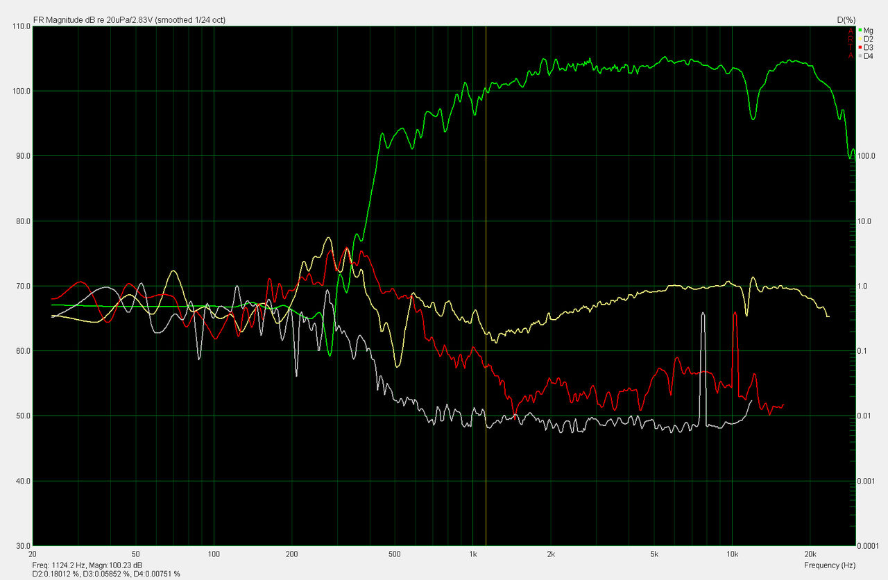

    Hab den FG bis auf 30kHz erweitert um zu sehen was die Metall-Kalotten Resonanz bei 27kHz tut, da beim HT das Diffusor-Gitter mit dem Phase-Plug abgenommen werden musste.
    Die Reso kommt kaum über Bezugsniveau, daher auch hier alles im grünen Bereich.

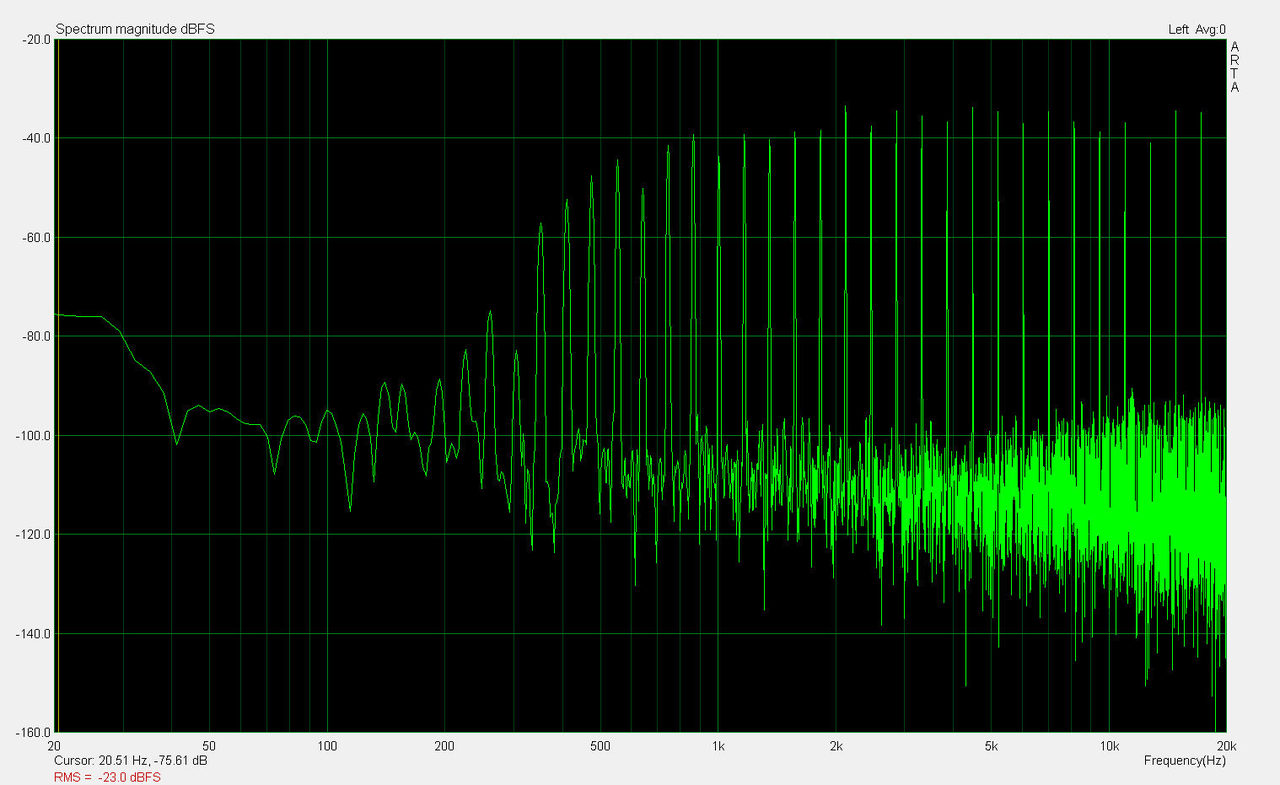

    Klirr bei ca. 102 dB
    Anhang 15154
    Die Werte sind unglaublich gut (die Zacken bei 8 und 10 kHz ignorieren, stammen vom Mik-VV).

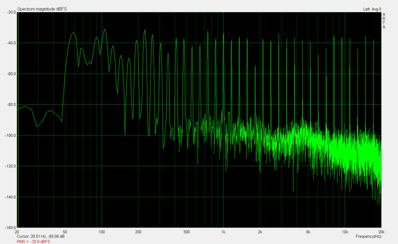

    IMD
    Anhang 15153
    Denke auch da gibt es nichts zu meckern, die Spannung war so hoch wie bei der 102dB Klirr Messung.
    Das horizontale Abstrahlverhalten entspricht genau den Herstellerangaben, daher gehe ich davon aus, dass das vertikale Verhalten ebenfalls zutreffen wird.
    Die vermessene Kombination würde eine Trennung 4.Ord um 1-1,2kHz erlauben.
    Die Abstrahlung ist ziemlich eingeengt, aber bei genügendem Hör-Abstand sollte die Räumlichkeit nicht allzu sehr leiden.
    War sehr skeptisch was den Klang anbelangt, bin aber positiv überrascht worden vom "Nicht-Klang" des Horns. Es klingt wie ein "normaler" HT, nur eben lauter, bisher kein "Horn-Klang" feststellbar.
    Damit sollte sich etwas feines, abgrundtief hässliches, mit sehr konstantem Abstrahlverhalten realisieren lassen. Wird aber noch einige Wochen dauern....

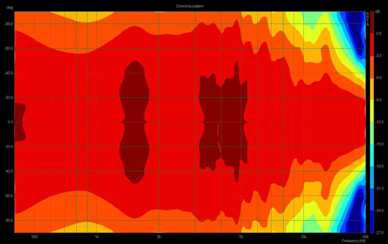

    es gibt erfreuliches über den Stand-LS (MT 6,5'' + HT 0,75'') zu berichten. Die für diese Bestückung finale Weiche scheint erreicht.
    Hat etwas gedauert, da die Feinabstimmung allein durch viele, viele Hörsessions und nebenbei hören von unzähligen Zufalls-Musikstücken stattfand.
    Persönlicher Eindruck: Der grundsätzliche Klangcharakter des LS ist hervorragend. Ausgewogen, keine Spur von Aggressivität.
    Feinzeichnung, Auflösung und Räumlichkeit habe ich bewusst noch nicht bewertet, da erst diese Baustelle (FG auf Achse, Directivity) geschlossen werden soll - ist aber nicht ganz schlecht ;-)
    Im Präsenzbereich habe ich gezielt Energie heraus genommen. Sollte sich zeigen, dass dies doch etwas zu viel war, lässt sich durch Austausch von zwei Bauteilen der FG auf Achse weiter linearisieren.
    Genug gelabert, lassen wir Tatsachen sprechen:

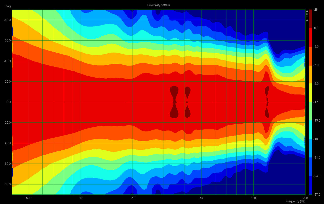

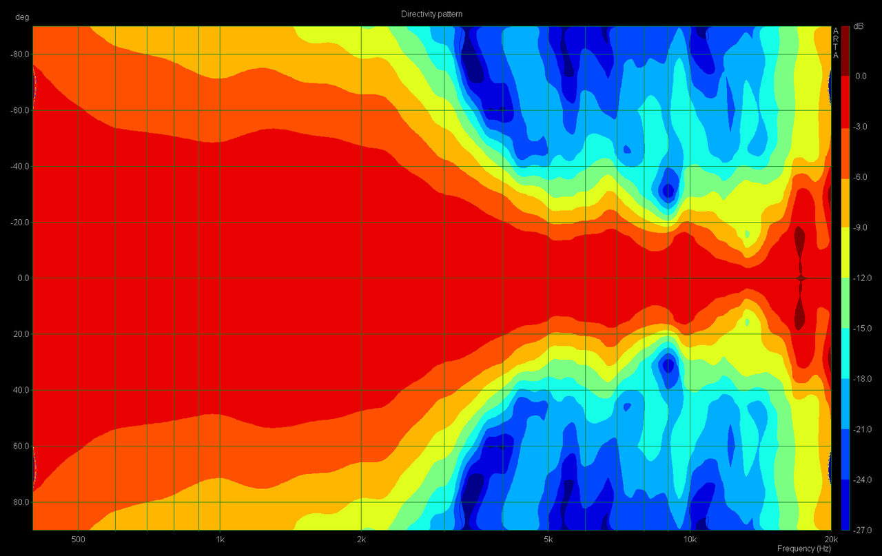

    Anhang 15195
    Durch die Kombination 6,5'' TMT und 0,75'' HT erhält man zwischen 0,7 - 9,0 kHz eine weite und gleichmäßige Abstrahlung. Die leichte Aufweitung im oberen Hochtonbereich macht sich klanglich nicht negativ bemerkbar (eher das Gegenteil).

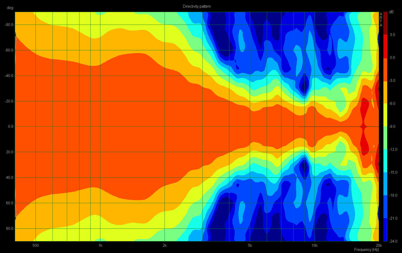

    Anhang 15194

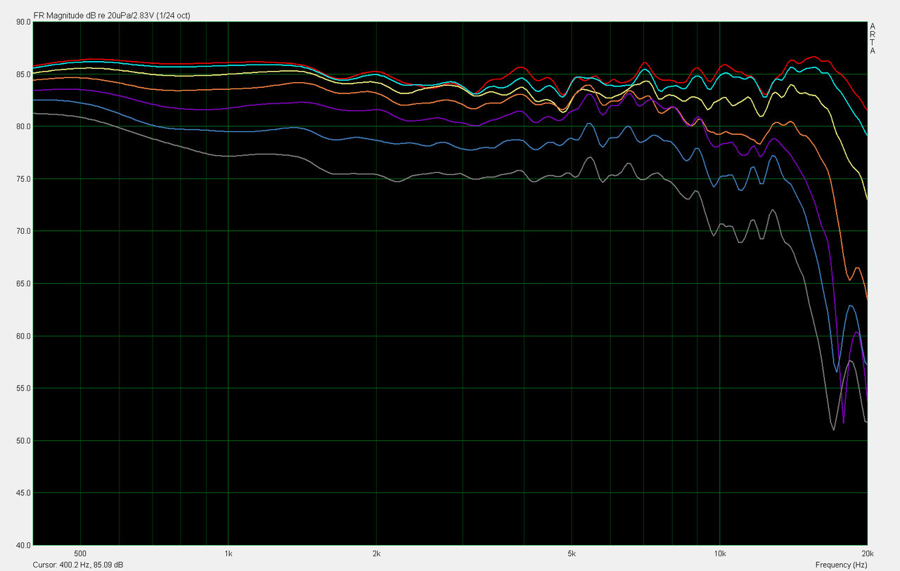

    FG von 0-90°
    Anhang 15196

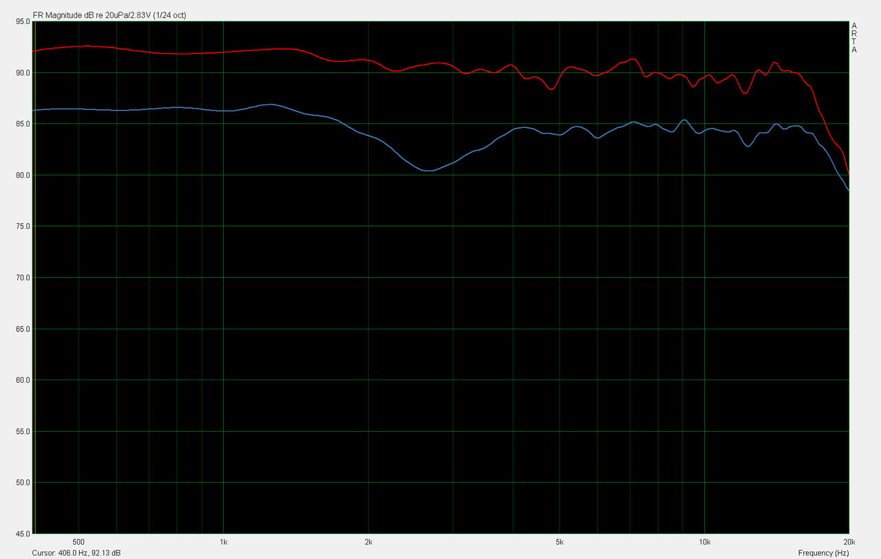

    Energie-FG (Arta) rot: horizontal 0°-90° (LS ist symmetrisch aufgebaut), blau: vertikal -45° - +45° (mit der Mic-Stange in Hand gemessen, wird wohl kein Nobelpreis werden)
    Anhang 15197
    Bin insgesamt sehr begeistert, die Messdaten (Abstrahlverhalten) sind für einen LS ohne Schallführung nicht ganz schlecht.
    Durch die hohe Trennung (etwa 2,8kHz) erhält man vertikal genau an der richtigen Stelle eine Senke und horizontal fehlt die sonst übliche Aufweitung im Präsenzbereich völlig - ohne den FG auf Achse zu sehr absenken zu müssen.
    Die Parallelität der FG unter den verschiedenen Winkeln ist ziemlich gut (kann man natürlich auch anders sehen ;-)), der resultierende DI dürfte zwischen 0,7-9kHz konstant sein, mit einer leichten Senke im Präsenzbereich.
    Was ist als nächstes geplant:
    1. Wollte die Schallwand noch etwas verändern, damit die Kantendiffraktion gemildert wird. Besteht aber die Gefahr, dass sich die Abstrahlung verschlechtert.
    2. Da das verwendete 6,5'' TMT Chassis wie Sau klirrt, wird dieses noch gegen ein 6'' SBAcoustics SB17NAC35-4 getauscht um zu sehen ob damit der FG auf Achse noch weiter linearisiert werden kann (da weniger Klirr im Präsenzbereich, wohl aber eher nicht - siehe Teil 1). Kann natürlich die Abstrahlung auch komplett vergurken, wenn sich das Chassis deutlich anders als das 6,5'' misst.

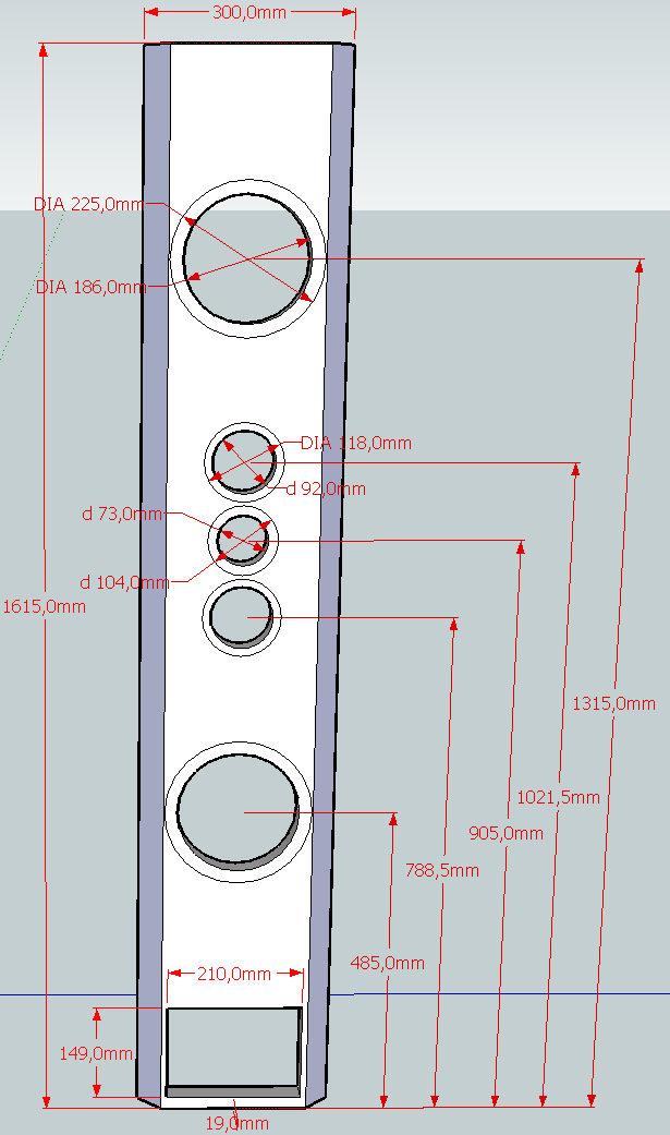

    Jetzt frage ich mich, welche Maße hat die Schallwand und wie sind die Chassis positioniert? (Hattest du das schon vorher irgendwo veröffentlicht? Falls ja: Link?)
    Ich plane derzeit eine Kombi 7" + 1,2" (Accuton) - in Boxsim. Da konnte ich bisher nicht vermeiden, dass die Frequenzgänge unter 60° und 90° unterhalb/bei der Übernahmefrequenz (ca. 1800 Hz) leicht einsacken. Ist eigentlich nicht dramatisch, würde ich sagen, aber könnte halt besser sein.
    So wie anscheinend bei dir... Wie geht das?

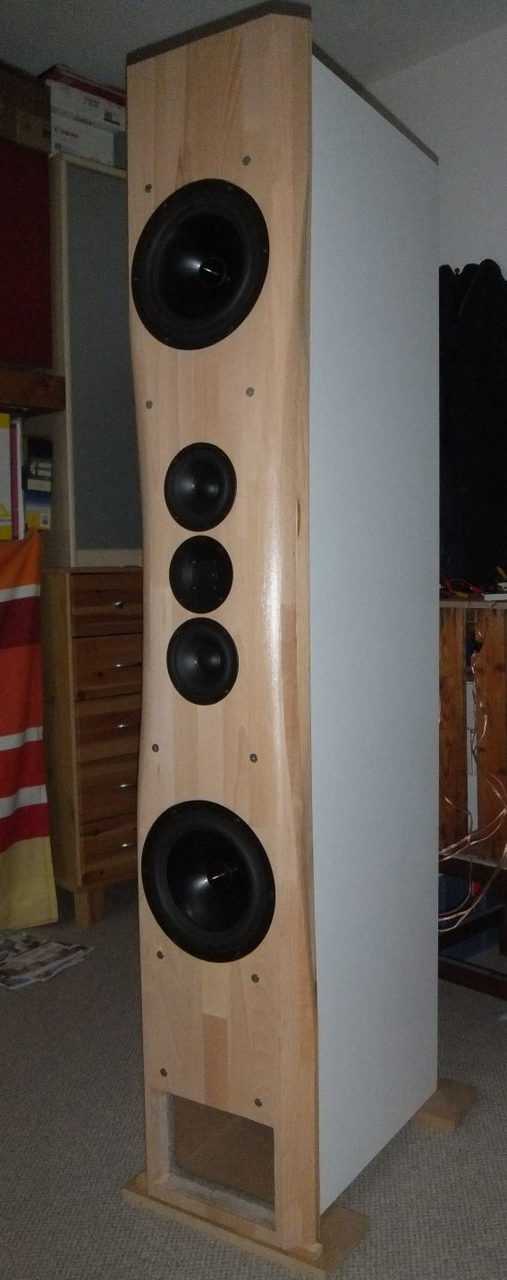

    okay, ....die Nerven behalten,...Text ist lang, aber mit vielen Bildern ;-)
    @kceenav
    Schallwandbreite beträgt 30cm mit 45° Fasen auf beiden Seiten. so dass die "vordere Front" ca. 22cm aufweist (Front ist "aufgedoppelt" auf ca. 3,9cm).
    Hier die Front der D'Appolito Version. Aktuell ist der HT an der gleichen Stelle, der MT darüber.

    Die Front ist breiter als der Korpus mit 25cm, daher auch der etwas unruhige Verlauf auf Achse trotz breiter Fase.
    Anhang 15215
    Normalerweise klebe ich die beiden Holzreste vom Fasenschnitt von Hinten an die Überstande der Front, dann wird das Ergebnis etwas besser (habe dazu aber explizit noch keine Versuche gemacht - so take it with a grain of salt ;-)) - wie hier bei einer verrundeten Front gut zu erkennen:
    Anhang 15211
    Oder du lässt deine Front gleich mit dem Korpus abschließen.
    Beste Ergebnisse erzielst du mit einer verrundeten Front. Dabei darauf achten, dass du nicht nur am Rand verrundest, sondern ein Profil wie bei einem "inversen Waveguide" erreichst - vom HT ausgehend leicht, nach außen immer stärker zunehmende Verrundung.
    Der Rest hängt dann von den Chassis ab - siehe unten.

    Hatte den Peerless HDS-P830990 explizit wegen seinem Abstrahlverhalten unter Winkel (und Preis ;-)) ausgesucht. Im Präsenzbereich fällt die Abstrahlung unter Winkel, laut Hersteller, recht gleichmäßig ab. (Quelle: http://www.tymphany.com/peerless/)
    Anhang 15212
    Was dann zusammen mit der Schallwand zum schön gleichmäßigen Abstrahlverhalten geführt hat (Abstrahl-Sonogramm normiert, 1/12oct Glättung)

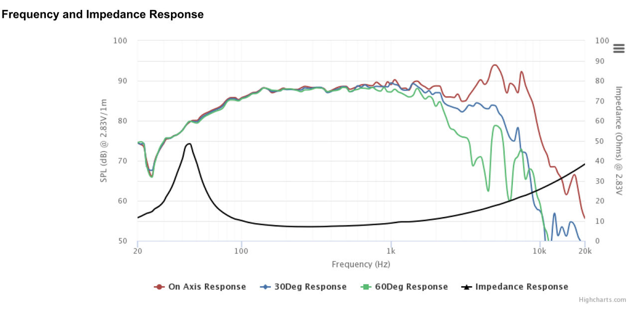

    Der SBAcoustic SB17NAC35-4 zeigt (laut Hersteller) ein mindestens ebenso gutes Verhalten, daher bin ich einfach mal zuversichtlich, dass bei unveränderter Front ein ähnliches Ergebnis möglich ist. (Quelle: http://www.sbacoustics.com/index.php...6-sb17nac35-4/)

    Dazu kommt, dass der Scan Speak D2010-851100 zwar ein wenig zappelig im FG ist (und eine kleine Reso bei 5kHz besitzt), aber das Abstrahlverhalten gigantisch gut ist. (Abstrahl-Sonogramm normiert, 1/12oct Glättung)
    Anhang 15218
    Schön zu sehen warum die Trennung so hoch erfolgen musste.

    noch ein Nachtrag zum Stand-LS mit MT 6,5'' Peerless HDS-P830990 und HT Scan Speak D2010-851100 (TT zwei Dayton RS-225).
    Der Klirr ist nicht ganz sooo schlimm wie von mir angenommen, nachdem bei 86dB schon 0,6% K3 erreicht wurden. Die Messung mit rund 102dB zeigt zwar K3 um etwas über 1%, hatte aber mit deutlich mehr gerechnet (bitte beachtet, dass fast nichts geschönt wird und die Messung auf 1m Entfernung stattfand).
    Anhang 15219
    Aber wie hier im Forum schon öfter gesagt wurde, sollte man das nicht überbewerten (siehe z.B. aktuell hier). Bewusst höre ich den Klirr nicht, aber wie schon gesagt, wird noch der Gegencheck mit einem besonders klirrarmen Chassis gemacht.
    Mangels Übung und Erfahrung finde ich persönlich die Bewertung von IMD nicht so einfach, aber im Vergleich mit der IMD-Messung für die Horn/Kalotten-Kombi XT1464 mit 27TAFC-G (siehe Post#168) zeigen sich teilweise krasse Unterschiede (beide bei Messungen mit Arta Multiton, Schallpegel etwa 102dB mit PN-pink gemessen).
    XT1464 mit 27TAFC-G
    Anhang 15221
    Stand-LS
    Anhang 15220
    Wenn man die Bereiche um 1 oder 2 kHz vergleicht, hat das Horn gut 10dB weniger IMD als der Stand-LS.
    Im Super-Hochton dreht sich das Bild und das Horn hat leicht mehr IMD (Horn-Hals-Resos?, Ankoppelung HT?, Membran-Reso?), aber das hören i.d.R. nur Fledermäuse und Hifi-Enthusiasten.

    Wie in vorherigen Posts schon angedeutet, soll die Schallwand des Stand-LS noch optimiert werden. In Post#169 wurde die finale Weiche für die gerade Schallwand mit Fase vorgestellt. Dort ist die Kantendiffraktion im Bereich 3-6kHz relativ ausgeprägt.
    Weiter sollte der LS im Präsenzbereich auf keinen Fall eine Aufweitung in der Abstrahlung zeigen, sondern durchgehend konstant abstrahlen. Das ist in der Version aus Post#169 schon gut gelungen.
    Als weiteres (persönliches) Ziel, abseits der reinen Lehre, war noch vorgesehen, dass der LS unter Winkel in der Abstrahlung nicht nur nicht aufweitet, sondern eine leichte Zunahme der Bündelung unter großen Winkeln aufzeigt. Im Laufe des Threads wurde dazu immer wieder mal auf die Abstrahlung von Studiomonitoren verwiesen, die diese Eigenschaft (unterschiedlich stark) aufweisen (auch in Teil 1 wurde darüber diskutiert).
    Dies konnte mit der klassischen Schallwand aus Post#169 nicht erreicht werden.
    Für die optimierte Schallwand wurde die Kantendiffraktion mit den üblichen Tools grob simuliert.
    Eine detaillierte Optimierung der Abstrahlung durch die Schallwand kann nur durch aufwändige Simulationen erreicht werden. Daher wurde (aus Zeitmangel und Faulheit) auf theoretische Überlegungen und das Glück des Tüchtigen/Dummen gesetzt.
    Die Idee war, ähnlich wie bei den schrägen Fasen für typische 2-Weger (siehe z.B. hier im Thread unter Post#1 für den 2-Weger), dem MT und dem HT unterschiedlich dimensionierte Schallwände (in horizontaler Richtung) "zu zeigen", was zwangsläufig zu einer leicht unterschiedlichen Abstrahlung für HT und MT (bei gemeinsam abgestrahlten Frequenzen) durch die Schallwand führen muss.
    Die Schallwandbreite wurde auf Höhe des HT reduziert, damit sich die Aufweitung der Abstrahlung durch die Schallwand für den HT zu höheren Frequenzen verschiebt und bestenfalls etwas abschwächt.
    Dadurch sollte sich der Bündelungseffekt des bei etwa 2,7kHz hoch getrennten 6,5'' Mitteltöner im Bereich der Trennfrequenz mehr bemerkbar machen und so zu einer stärkeren Bündelung im Präsenzbereich des LS führen.
    Soweit die Theorie, bzw. was sich der Schreiber so zusammenreimt. Vergleichen wir einmal die FG von 0-90° des HT vor und nach der Optimierung:
    __vorher: Anhang 15259
    optimiert: Anhang 15260
    Der FG auf Achse ist ruhiger und die Abstrahlung hat sich verbessert. Kann man schön daran sehen, dass sich nun keine FG-Kurven mehr kreuzen (höchstens noch berühren).
    Abstrahl-Sonogramm HT normalisiert, 1/12oct Glättung, vor und nach der Optimierung
    __vorher: Anhang 15263
    optimiert: Anhang 15262
    Das entspricht genau dem erwarteten Verhalten. Abstrahlung ist etwas stetiger und die Aufweitung der Abstrahlung wandert nach oben. Zwar vergrößert sich bei 1,5kHz die Aufweitung, aber diese liegt weit unterhalb der Trennfrequenz.
    Beim MT hat sich erwartungsgemäß nicht viel getan
    Abstrahl-Sonogramm MT normalisiert, 1/12oct Glättung, vor und nach der Optimierung
    __vorher: Anhang 15264
    optimiert: Anhang 15261
    Eine leichte Verstetigung der Abstrahlung im Bereich 1-2kHz kann man feststellen.
