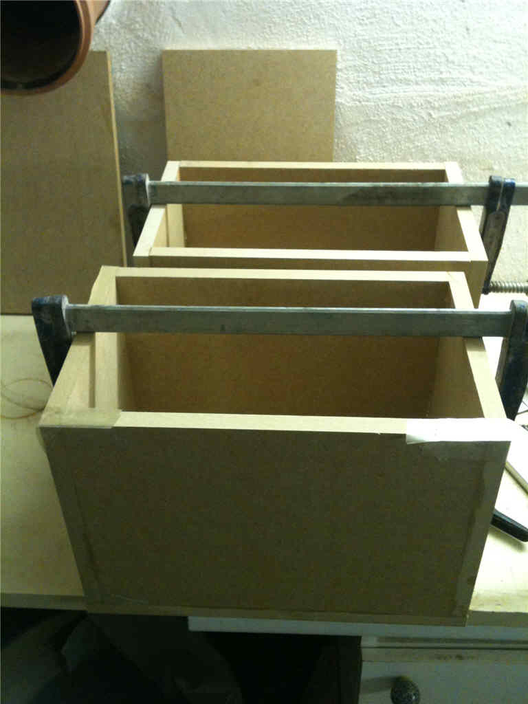

    Nach den Messeeindrücken musste ich heute mal wieder in den Keller.
    Vorher in den Baumarkt an die Säge :( Gut das ich ein Bündigfräser besitze und die Front und Rückwand 1 mm größer gelassen habe.
    Die Qualität von MDF und Sperrholz ist zum davon laufen.
    http://www.diy-hifi-forum.eu/forum/p...pictureid=6099
    und die große BW, die geschlachtet wird.
    http://www.diy-hifi-forum.eu/forum/p...pictureid=6100

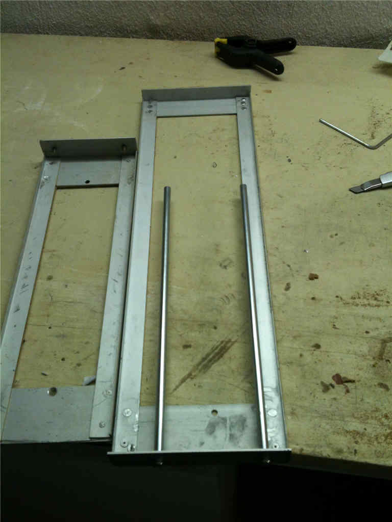

    So lange der Leim trocknet, hab ich mir noch einen neuen Fräszirkel gebaut für meine neue Bosch.
    http://www.diy-hifi-forum.eu/forum/p...pictureid=6098
    http://www.diy-hifi-forum.eu/forum/p...pictureid=6094
    Links ist der alte, gleiches Prinzip
