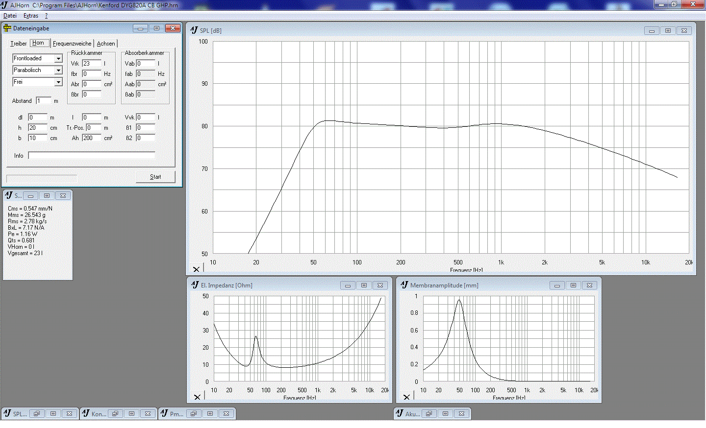

    Hallo Alex,
    ich bin mit den 19 Litern natürlich an die untere Grenze gegangen. Die 30 Liter-Klasse ist ja auch schon durch Thomas` BW abgedeckt.
    Die 19 Liter haben sich einfach aus ästethischen Gründen ergeben. In der Breite habe ich noch 1cm abgespeckt, die 40cm haben sich aus dem "goldenen Schnitt" ergeben und die Tiefe habe ich so gewählt, dass es nicht unförmig aussieht.
    Dieses Volumen habe ich dann grob mit AJ-Horn durchprobiert. Es kommt ja auch noch der Einfluß der Bedämpfung dazu. Die Bedämpfung hat nicht nur über die virtuelle Volumenvergrößerung Einfluß, sondern ändert auch die mechanische Güte, was wiederum die Interaktion zwischen abfallender Impedanzkurve untererhalb der Einbaubresonanz und Kondensator beeinflusst.
    Ich habe in der Simu zur Annäherung an diesen Umstand den Qms (des Treibers) etwas gesenkt und das Volumen etwas vergößert.
    Herausgekommen ist mit einem 560µF-Kondensator diese Kurve:
    http://www.diy-hifi-forum.eu/forum/p...pictureid=4692
    19 Liter fand ich auch deswegen attraktiv, weil es wie 198€ oder 99 Cent klingt. Fühlt sich irgendwie noch nach 10 Liter-Klasse an ;)

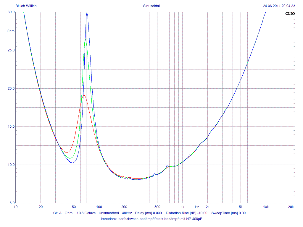

    ich bin heute dazu gekommen, den Einfluß der Bedämpfung und des GHP-Kondensators auf den Frequenzverlauf der 19 Liter-BW zu testen.
    Gemessen wurde in drei verschiedenen Bedämpfungsgraden (Gehäuse komplett leer, schwach bedämpft und stark bedämpft) und mit sechs verschiedenen Kondensatoren (200µF bis 820µF).

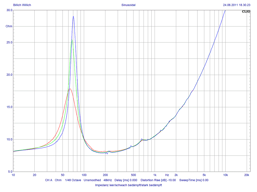

    Zu Beginn die Impedanzverläufe ohne Kondensator mit den verschiedenen Bedämpfungsgraden:
    http://www.diy-hifi-forum.eu/forum/p...pictureid=4697
    Die Bedämpfung senkt die Resonanzfrequenz und ändert zudem die Güte.
    Konkret ergeben sich folgende Verhältnisse:
    leeres Gehäuse: fs 70,8Hz Qms 4,9027 Qts 1,1304
    schwach bedämpftes Gehäuse: fs 67,7Hz Qms 3,9414 Qts 1,0384
    stark bedämpftes Gehäuse: Fs 63,26Hz Qms 2,0304 Qts 0,7634

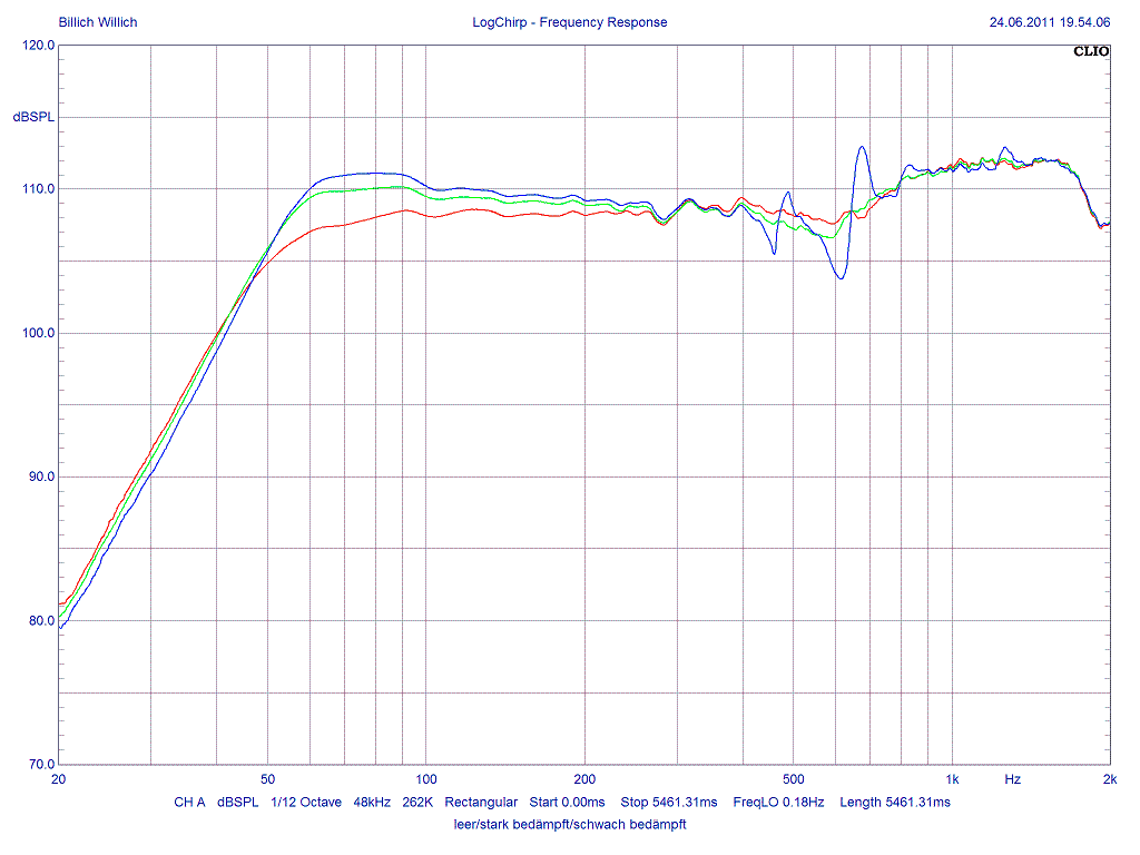

    Auf die Amplitude hat die Bedämpfung folgenden Einfluß:
    http://www.diy-hifi-forum.eu/forum/p...pictureid=4703
    Wie zu erwarten war, läuft die stark bedämpfte Box linearer, verliert aber durch die größeren mechanischen Verluste an Pegel.
    Die relative untere Grenzfrequenz sinkt zwar, absolut ist aber so gut wie kein Pegelgewinn im Tiefbass erkennbar.

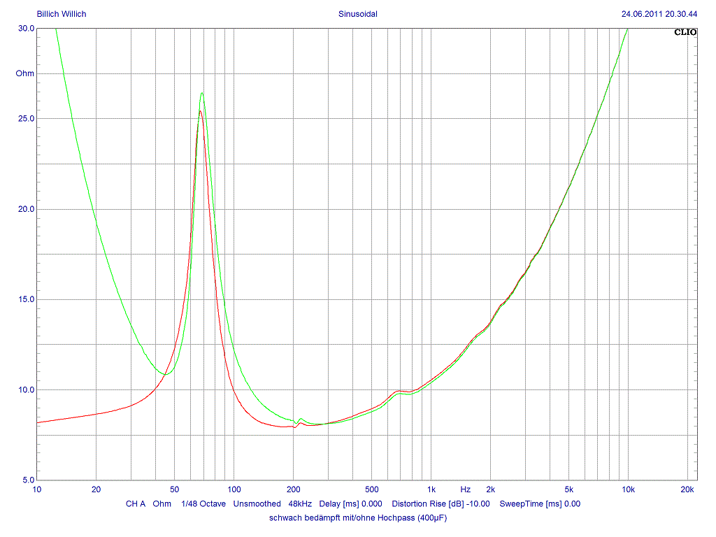

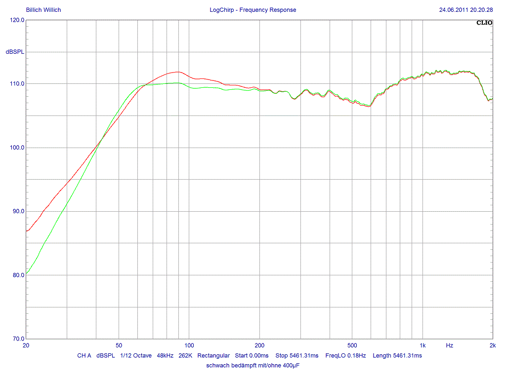

    Schaltet man nun einen 400µF-Kondensator als Hochpass davor, passiert folgendes (hier am Beispiel der schwach bedämpften Version):
    http://www.diy-hifi-forum.eu/forum/p...pictureid=4694
    Unterhalb 250Hz erhöht sich die Impedanz, die Stromaufnahme sinkt und der Pegel wird gedämpft.
    Unterhalb der Resonanzfrequenz im Bereich fallender Impedanz (induktives Verhalten) entsteht ein Schwingkreis zwischen Kondensator und Chassisimpedanz, der die Gesamtimpedanz senkt, den Stromfluss erhöht und den Pegel anhebt.
    Unterhalb von 45Hz setzt die Hochpassfunktion wieder ein, und die Impedanz wir schnell hochohmiger.
    Es tritt also der gewünschte Effekt ein, dass der Buckel des eigentlich zu kleinen Gehäuse begradigt wird, die untere Grenzfrequenz gleichzeitig tiefer rutscht und darunter eine Art Subsonic-Filter das Chassis vor unnötig großen Hüben schützt.

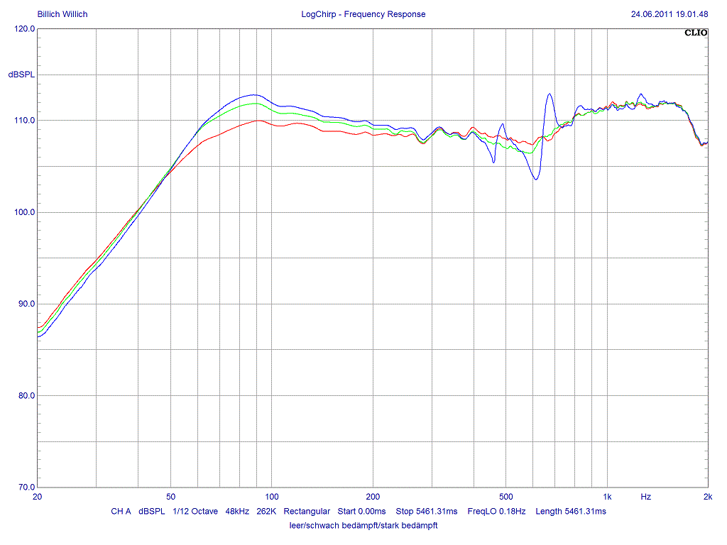

    In der Amplitude stellt sich das wie folgt dar:
    Leeres Gehäuse:
    http://www.diy-hifi-forum.eu/forum/p...pictureid=4698
    Schwach bedämpftes Gehäuse:
    http://www.diy-hifi-forum.eu/forum/p...pictureid=4699
    Stark bedämpftes Gehäuse:
    http://www.diy-hifi-forum.eu/forum/p...pictureid=4701
    Interessant zu beobachten ist, dass der Mehrgewinn an Tiefbass mit stärkere Bedämpfung immer weniger wird.
    Das ist über die unterschiedlichen Impedanzverläufe erklärbar.
    Hier gilt: Umso geringer die mechanischen Verluste in Treiber und Bedämpfung sind, desto besser funktioniert der GHP-Effekt.
    Man sollte bei einer GHP-Anwendung also immer bestrebt sein, möglichst verlustarme Chassis einzusetzen und das Gehäuse nur so stark zu bedämpfen, wie es gerade nötig ist (bei einem Sub also am besten gar nicht ;) ).

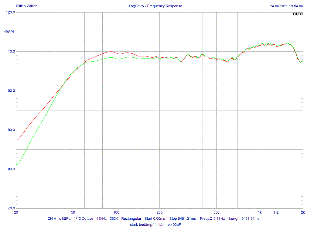

    Hier der direkte Vergleich der unterschiedlichen Bedämpfungen mit dem 400µF-Kondensator:
    http://www.diy-hifi-forum.eu/forum/p...pictureid=4704
    http://www.diy-hifi-forum.eu/forum/p...pictureid=4705
    Im angestrebten schwach bedämpften Gehäuse kann sich das Ergebnis sehen lassen. Die 19-Liter-BW läuft im kompletten Bass- und Grundtonbereich mit +/-0,5dB und hat eine untere Grenzfrequenz von ca. 52Hz.

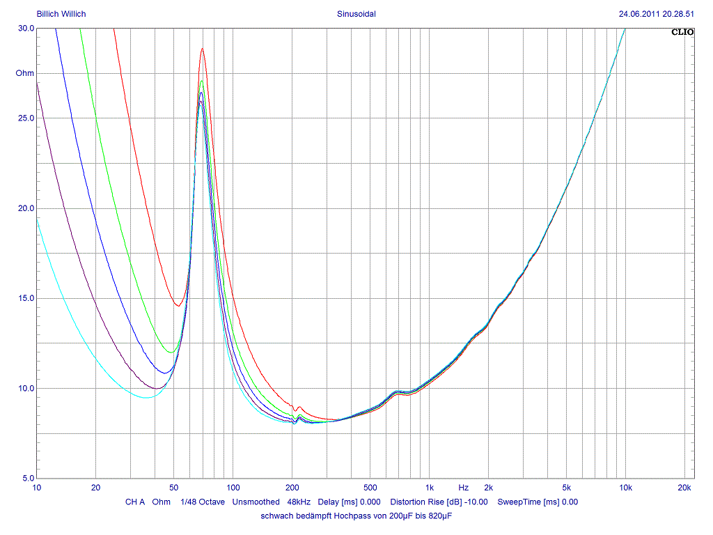

    Zum Schluss noch der Einfluß des Kondensators:
    http://www.diy-hifi-forum.eu/forum/p...pictureid=4695
    http://www.diy-hifi-forum.eu/forum/p...pictureid=4700
    Grundsätzlich kann man sagen, dass ein kleiner Kondensator immer "weniger Bass" bedeutet, sowohl im Tief- als auch im Oberbass. Im Bereich der Resonanzspitze hat der Kondensator so gut wie keinen Einfluß, weil der komplexe Chassis-Widerstand dominiert.
    Wenn man die Linearität als Maßstab mit hinzuzieht, scheint ein Wert zwischen 330µF und 680µF für die 19-Liter-BW empfehlenswert.
    Den genauen Wert werde ich im Hörtest festlegen. Kleine Kondensatoren werden schlanker klingen, große Kondensatoren voller.
