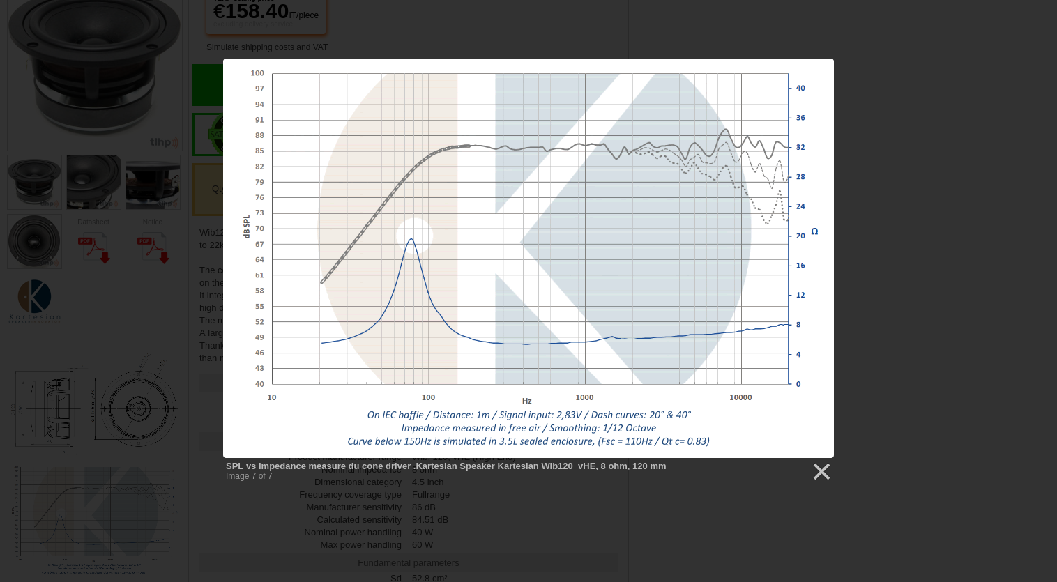

    kwesi
    Mmh, welche Goodmanns meinst du?
    Diese Sicke von Kartesian sieht auch nicht schlecht aus bzgl. Hubfähig + wenig SD-Modulation:
    Anhang 71113
    Apropos neue Treiber: Von den _vKi-Treibern scheinen günstigere Ableger in Planung zu sein:
    https://www.kartesian-acoustic.com/copie-de-high-end
    Anhang 71114
    https://www.kartesian-acoustic.com/copie-de-subwoofers
    Anhang 71115
    Gleicher Korb und Schwingeinheit mit "normalem" - natürlich amtlich demoduliertem - Ferrit-Magnetsystem für < 200.- € für mich bitte... :D

    Hi Kwesi,
    danke für die Infos!
    Die Kartesian-Teile sehen für mich äußerst spannend aus.
    Wenn die TSP und Messungen tatsächlich so aussehen wie angegeben (https://www.kartesian-acoustic.com/wom185-vki), ist das Teil (Wom185 vKi)richtig nett.
    Zumindest würde es alle technischen Anforderungen erfüllen, die ich mir für einen TMT vortsellen kann.
    Was soll denn der Wom185 vKi kosten?
    Irgendwie finde ich diese 'High-End' Treiber spanender als die von Purify.
    Ist nur meine persönliche Meinung: Bei Purify steckt von vorn herein ein Marketing.Kozept dahinter: Zuerst schien da die Idee, teure Highend Treiber zu vermarkten und dann kam die technische Umsetzung.
    Bei Kartesian scheint mir dagegen erst eine Menge technischen know-how und echter Innovations-Wille da zu sein und daraus wird high-End Zeug entwickelt.
    Aber wie gesagt: Nur meine Meinung. Kann sein, dass ich mich täsuche.
