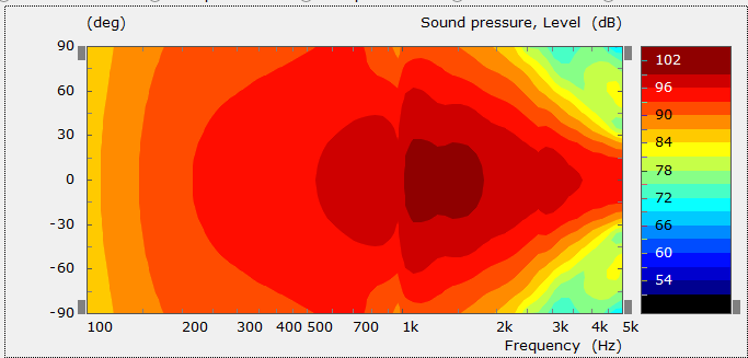

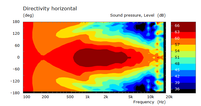

    Wie auch immer. Wenn ich nun von 100Hz bis 2kHz löse sieht der SPL in 1m Entfernung von der Membran vorne (rot) bzw. hinten (blau) so aus:
    http://www.diy-hifi-forum.eu/forum/p...ictureid=28237
    Die horizontale Abstrahlung bei 1100 Hz:
    http://www.diy-hifi-forum.eu/forum/p...ictureid=28246
    Und der Polar-Plot (-180° = vorne):
    http://www.diy-hifi-forum.eu/forum/p...ictureid=28238
    Normiert auf -180°:
    http://www.diy-hifi-forum.eu/forum/p...ictureid=28247

    Hier meine erste Frage: Die Normals der 'Duct End'-Fläche schauen nach außen, also zur Transition-Fläche hin. Ist das ok so?
    Wie sieht der SPL und die Polar Blogs dann mit Duct - ohne Angabe von Ra (AcouRes und Visc) aus?
    SPL mit Duct:
    http://www.diy-hifi-forum.eu/forum/p...ictureid=28240
    Polar mit Duct:
    http://www.diy-hifi-forum.eu/forum/p...ictureid=28241
    Polar normalisiert -180°:
    http://www.diy-hifi-forum.eu/forum/p...ictureid=28249
    Ich wundere mich, dass der Duct ein derart große Auswirkung zeigt. Ist das ok (weil mit ein Duft ohne weitere Angabe von Ra oder Visc bereits eine Dämpfung verursacht? Oder ist hier schon was schief gelaufen?

    PS: Der Duct oben war in seinen Dimensionen falsch beschrieben (WD=306mm HD=1060mm).
    Mit den korrekten Maßen...
    Duct "D1"
    Node=20=200
    DuctType=Rectangle
    WD=160mm HD=160mm //korrekte Innenmaße
    Len=230mm //Entsprechend neuer Zeichnung
    Visc=1
    AcouResistance
    Node=20=200
    Ra=10000Pas/m3
    ...klappt's dann auch mit der durch die rückwärtige Dämpfung veränderten Abstrahlung.

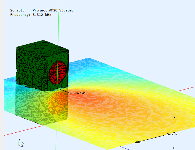

    http://www.diy-hifi-forum.eu/forum/p...ictureid=29531

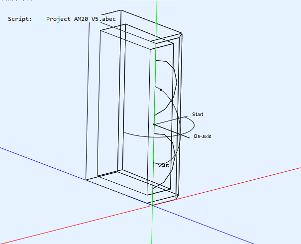

    ..den Field-Plot berechnen lassen und mit einem Klick auf den Reiter 'Darwing'...
    http://www.diy-hifi-forum.eu/forum/p...ictureid=29535
    ...das Gehäuse und die horizontale Abstrahlung bewundern. Rechts im 'OB-Field' können durch Klick verschiedene Frequenzen ausgewählt und dargestellt werden.
    Aber wie kommt man nu an die schöne Darstellung des horizontalen Abstrahlverhaltens?
    Ein Klick auf...
    http://www.diy-hifi-forum.eu/forum/p...ictureid=29532
    ...'Calculation of spectra...' hilft. Die Ausgabe erfolgt in VACS und sieht dann so aus:
    http://www.diy-hifi-forum.eu/forum/p...ictureid=29537
    Wie man dann in VACS zu dieser Darstellung des horizontalen Abstrahlverhaltens...
    http://www.diy-hifi-forum.eu/forum/p...ictureid=29538
    ...oder normiert auf 0°...
    http://www.diy-hifi-forum.eu/forum/p...ictureid=29539
    ...dann im nächsten Beitrag.;)

    Wieso die Ergänzung? Die Simulation der Winkelmessungen ist ggf für den 8 Zoll Shoot Out-Thread interessant... Zudem ist die Darstellung der Winkelmessungen manchmal auf den ersten Blick verständlicher, als das entsprechende Sonogramm.
    So sieht's in VACS dann aus:
    http://www.diy-hifi-forum.eu/forum/p...ictureid=29549
  • 06.01.2017, 07:10
    FoLLgoTT
    Man kann in VACS ein Sonogramm in eine Kurvenschar konvertieren und umgekehrt. Dann spart man sich die manuelle Definition der Punkte. :)
  • 06.01.2017, 19:28
    Hallo Nils,
    vielen Dank für den Hinweis - funktioniert...
    http://www.diy-hifi-forum.eu/forum/p...ictureid=29551

    Eine Frage: Ist die sehr breite Abstrahlung bei ca 15 kHz ...
    http://www.diy-hifi-forum.eu/forum/p...ictureid=29572
    ...ein Artefakt, oder ist das einfach so? Du hast im Solving-Skript...
    ...die Mesh-Frequenz 10000Hz gesetzt, löst aber bis 18000Hz. Ist das ok?
    Ja, das ist ein Artefakt. Ich habe die einzelnen Teile des Lautsprechers bewusst mit bestimmten Edge Length parametriert, um auf eine akzeptable Laufzeit zu kommen (Waveguide fein, Seiten und Rückwand gröber usw.). Die Meshfrequenz ist nur noch für Tieftöner und Front relevant.
    Wenn jemanden der Bereich über 10 kHz interessiert, muss er die Edge Length der einzelnen Sektionen und die Meshfrequenz entsprechend anpassen. Die Rechenzeit geht dann entsprechend hoch.

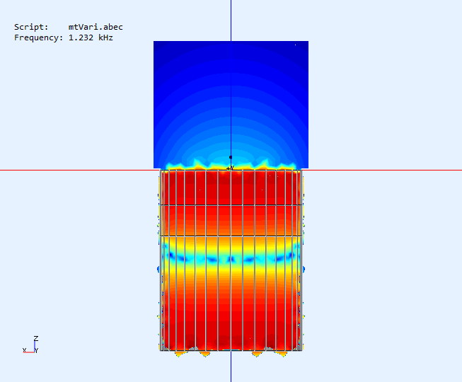

    Die beobachtete Resonanz um 1250Hz passt gut zu lambda/2 der Gehäusetiefe von 140mm (=1225Hz). Uff, meine kleine Akustik-Welt ist wieder halbwegs in Ordnung. Was passiert bei dieser Frequenz im Gehäuse? Ich habe mal ein Observation-Field in's Gehäuse und vor die Membran gelegt:
    http://www.diy-hifi-forum.eu/forum/p...ictureid=29764
    Druckmaxima am Gehäuseboden und der Membranrückseite, schnell bei der Radiaton-Impdance geguckt:
    http://www.diy-hifi-forum.eu/forum/p...ictureid=29765
    ok, ein Maximum bei 1225Hz.

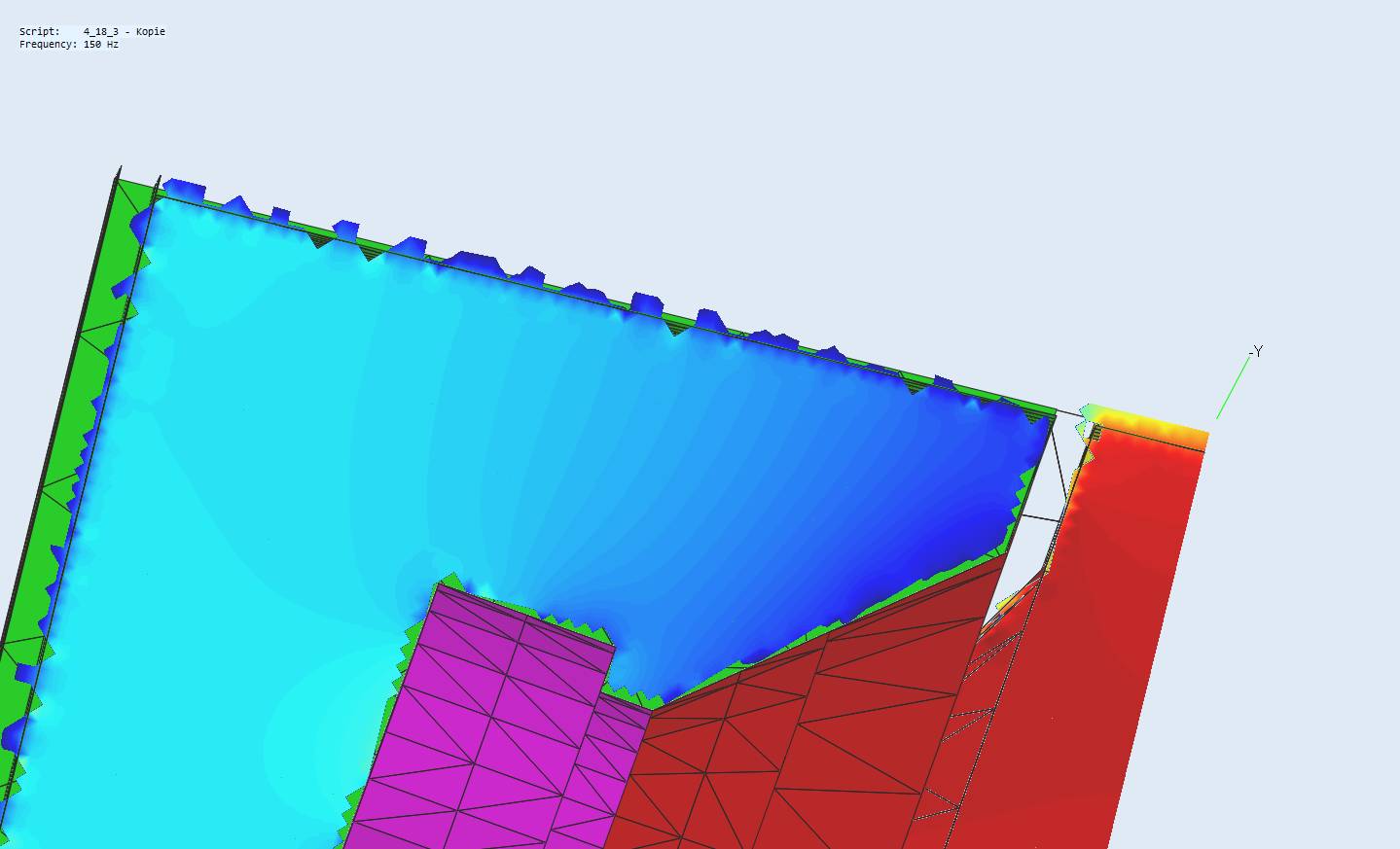

    Na gut, also zurück zur Simu mit dem Magnet im Gehäuse (dMag=9cm, dGehäuse=11cm). Wie sieht das Schallfeld knapp unter, bei und über der Resonanz um 950Hz aus?
    Bei 759Hz:
    http://www.diy-hifi-forum.eu/forum/p...ictureid=29769
    Bei 976Hz:
    http://www.diy-hifi-forum.eu/forum/p...ictureid=29770
    ...der Einbruch bei der Schallabstrahlung und
    Bei 1270Hz:
    http://www.diy-hifi-forum.eu/forum/p...ictureid=29771
    Was passiert da also? Irgendwie wechselwirken die beiden Volumina vor und hinter dem Magneten. Aber wie und warum?
    An der Stelle würde es sich anbieten, die Lage des Magneten im Gehäuse zu variieren und zu schauen, was passiert.
    Angesichts der fortgeschrittenen Zeit verlege ich den Betrag aber auf morgen. Dennoch noch eine kleine Frage, bevor ich hier für heute Schuss mache:
    Wie berechnet man einen internen Helmholz-Resonator?
    Habe bei meiner Recherche neben einem Hinweis auf eine HH aus 2003 nicht viel gefunden...
    Morgen mehr, bis denn,
  • 29.01.2017, 09:16
    Mein erster, offensichtlicher Gedanke: Na klar, das ist halt ein IHA, der anstelle einer Röhre eben einen 'Ring' zwischen Magnet (d=9cm) und Gehäuse(d=11cm) besitzt.[...]
    Jetzt musst Du diese beiden Gedanken noch kombinieren, dann passt es.
    Die Berechnung beim IHA erfolgt immer mit dem Hintergedanken, dass ein Volumen deutlich größer als das andere ist. Man kann es dann in der Berechnung ignorieren.
    Hier gilt das nicht mehr.
    Im Anhang ist das passende Ersatzschaltbild für das Problem. Bei einem IHA werden normalerweise der Port (hier Magnet genannt) und das zweite Volumen V2 auf die Längsresonanz des Gehäuses (V1) abgestimmt. Während das Gehäuse bei der Resonanz einen hohen akustischen Widerstand präsentiert und die Membran bremsen würde, schließt der Serienresonanzkreis aus V2 und Tunnel (Magnet) diesen Widerstand kurz, die Membran kann sich weiter frei bewegen.
    In diesem Fall gibt es keine Längsresonanz in V1, aber es bildet sich aus V1 und Magnet ein Parallelkreis, der ebenfalls die Membran bremst.
    Und deswegen geht das Problem auch nicht weg, wenn man V2 mit Dämpfungsmaterial stopft.
  • 29.01.2017, 22:14
    Vielen Dank für die Erklärung. Damit ist im Grund alles gesagt.

    Interessant ist jetzt halt der Vergleich der ABEC-Simu mit der Messung der gedruckten Schallführung. Ich zeige das hier nur kurz, da der Vergleich schon im 'Acht Zoll Shoot Out'-Thread von Oldie zu sehen ist.
    Die auf Basis der CAD-Zeichnung gedruckte Schallführung sieht - mit kleinen Änderungen für die Befestigung der SB26-Kalotte und der Rückseite der Schallführung - so aus:
    http://www.diy-hifi-forum.eu/forum/p...ictureid=30488
    Der Vergleich der horizontalen Abstrahlung von 0-90° simuliert mit ABEC (Entfernung 1m) und gemessen (Entfernung Mic 72cm):
    http://www.diy-hifi-forum.eu/forum/p...ictureid=30345
    Die Simulation der Abstrahlung von 0-90°, Sonogramm nicht normiert:
    http://www.diy-hifi-forum.eu/forum/p...ictureid=30319
    Die entsprechende Messung, wieder in 72cm Abstand (und SB26 bei der Messung leider etwas vor dem Drehpunkt):
    http://www.diy-hifi-forum.eu/forum/p...ictureid=30416
    Und schliesslich das auf 0° normierte Sonogramm, Simulation vs Messung in einer Abbildung:
    http://www.diy-hifi-forum.eu/forum/p...ictureid=30418
