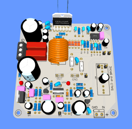

    veloplex
    hier meine rst kürzlich fertiggestellte Variante eines Composit Amps mit LM3886.
    Eckdaden: Verstärkung 20dB, Opamp LM4562 oder NE5532 nicht symmetrsich, Spannungsrfegelung für Opamp auf dem Board.
    Es handelt sich um Version 1. Rs und Cs für Filter und Feedback sind deshalb steckbar ausgeführt. Das Ganze läuft, wie erwartet.
    Auf ein symmetrsiches Signal habe ich verzichtet. Meine Kette ist gänzlich Unsymmetrisch. Bei einer zusätzlichen eine Symmetrierung sehe ich keine Vorteile (Rauschen, Klirr). Klanglich zeigt sich dieser kleine Amp sehr vielversprechend.
    Anhang 77045Anhang 77046
    dann bietet dir dein Equipment aber noch deutliches Verbesserungspotential, gerade beim Rauschen und Klirr:rolleyes:.
    Sehen hilft hier nicht, vielleicht versuchst du es mal mit Messen oder Hören.
    Ich empfehle dir den Aufsatz von 2PI :
    "Was ist Masse ? Oder warum Cinch verboten gehört" :D
    Hier wird das Ganze sehr überzeugend und verständlich erklärt.
    Der hier vorgestellte Amp ist deshalb auch konsequent so entwickelt.
    Ich verwende aus diesem Grund, wenn es wegen der Quellgeräte geht, auch auf kurzen Distanzen symmetrische Verbindungen,
    ansonsten pseudosymmetrische .... schon bevor ich diesen Aufsatz las.
    Ich sehe du bist Berliner, aber vielleicht kannst du doch einmal über deinen eigenen Schatten springen und dich mit Anregungen anderer beschäftigen.
    Gruß Kalle .... entspannter Rheinländer

  • 18.02.2025, 09:15
    capslock
    Wo bekommt man so schöne hellblaue Platinen her? Coole Idee mit den steckbaren Komponenten. Ich erinnere mich mit Grauen an den letzten Verstärker, bei dem ich experimentell die Kompensation optimiert habe, immer das Rumgelöte.
    Was für Kontakte hast Du genommen? Einfach so eine SIL-Fassung in Stücke geschnitten?
    Was ist Deine Topologie? Spannungsteiler oder Kontrollamp lokal eingebremst?

    veloplex
    Die Schaltung sieht im Prinzip so aus.
    Anhang 77061
    Die Platinen sind eigentlich weiß.
    Ich habe diese Fassungen von Reichelt verwendet
    https://www.reichelt.de/de/de/shop/p...t-p283795.html
    Sie werden zwar als "trennbar" angegeben, ich hatte aber Schwierigkeiten einzelne Pins abzutrennen. Für den Prototyp okay, ich würde es nicht noch mal machen.
    Anhang 77061
    Bevor das jemand nachbaut, die Komponentenwerte sind ja JWD und vermutlich nur Platzhalter;)
    Beim ersten Bild regelst Du den Kontrollamp quasi schon ab DC ab. Im zweiten Bild hast Du einen Serienwiderstand und kannst damit seine Bandbreite auf ungefähr das Audioband anpassen. Die Serieninduktivität in der Gesamtgegenkopplung vom zweiten Bild kommt wohl eher nicht zur Anwendung?

    Was meisnt du demm mit erstes Bild und zweites Bild? Ich lann gerade nicht folgen.
  • 19.02.2025, 14:14
    capslock
    Ich sehe zwei eingebettete Bilder in Deinem Post, 18 kB groß = erstes Bild und 87 kB = zweites.
  • 19.02.2025, 14:24
    veloplex
    Ahh,
    da hat sich noch etwas in den ANhag geschlichen. Das war ein Versehen. Den Anhang (zweites Bild) bitte nicht beachten, diese Schaltung ist nicht von mir.
  • 19.02.2025, 15:13
    veloplex
    ... Im zweiten Bild hast Du einen Serienwiderstand und kannst damit seine Bandbreite auf ungefähr das Audioband anpassen...
    welchen Serienwiderstand im zweiten Bild meinst du R9, R18, R7?
  • 19.02.2025, 15:22
    capslock
    R6 in Serie zu C1. Der schiebt den Bereich nach oben, ab dem der Kontrollamp in den Sinkflug geht. Nur mit C1, also mit R6 = 0 wäre der Op-Amp ja als Integrator beschaltet, würde also ab DC schon mit 6 dB/Oktava abfallen.
  • 19.02.2025, 17:23
    veloplex
    Ah verstehe,
    ja ich habe auch ein C in Reige zum R in der Rückkopplung des Kontrollverstärkers. Allerdings wesentlich breitbandiger, als in der Schaltung aus Bild 2, das ich irgendwo aus dem Netz gefischt habe.
    Die Schaltung aus Bild 2 habe ich mal simuliert. Ist schon anders mit LM 3886im unitygain. Ob das in der Praxis funktioniert, keine Ahnung.
    Ich nehme an, meine Schaltung ist der von Tom sehr ähnlich. Ich hatte nie ein Neurochrom in der Hand und kenne die Schaltungen nicht. Das Fenster, diese Schaltungen stabil zu bekommen, ist recht eng, weshalb sich all diese Entwürfe ähneln dürften.
    Ich werde deshalb meine Schaltung nicht veröffentlichen. Auch Platinen dieser Schaltung zu verkaufen sehe ich kritisch, weil es im Prinzip einer Veröffentlichung gelich käme.
