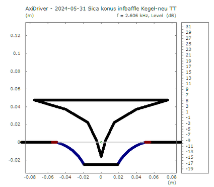

    Ich hatte nicht auf dem Schirm, dass der Intertechnik-Reflektor konkav geformt ist, vielen Dank für den Hinweis!

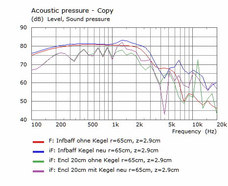

    Daher noch eine AxiDriver-Simulation der TT-Abstrahlung mit der korrigierten Membrangeometrie und einem Kegel mit (grob) konkaver Form, angelehnt an den Intertechnik-Reflektor:
    https://www.diy-hifi-forum.eu/forum/...7&d=1717187444
    Tatsächlich war die Kombination der konvexen Membrangeometrie mit dem geraden Kegel die Ursache für die starke Überhöhung bei ca 1.5-1,7 kHz.
    Hier der Vergleich der Frequenzgänge bei 90° und 65cm Abstand für
    - die Sica TT-Membran in unendlicher Schallwand,
    - die Sica TT-Membran in unendlicher Schallwand mit Intertechnik-Kegel,
    - die Sica TT-Membran im Gehäuse (20cm rund) und
    - die Sica TT-Membran im Gehäuse (20cm rund) mit Intertechnik-Kegel.
    https://www.diy-hifi-forum.eu/forum/...4&d=1717186879
    Die SImulation passt noch nicht zufriedenstellend zur Messung (rundes Gehäuse vs eckiges Gehäuse, behelfsmäßig gerundeter Kegel, Verlauf der Membrangeometrie behälfsmäßig gerundet etc.), aber es lassen sich an der Abbildung die Einflüsse von dem Gehäuse (der Gehäusekante) und dem Kegel (in unendlicher Schallwand und im Gehäuse) ganz gut abschätzen.
    Bis 2-3 kHz ist der Einfluß des Kegels relativ gering, etwas mehr Schalldruck ab 1 kHz, bis ca. 2,5kHz sieht's ganz gut aus (hier wurde ja auch zunächst nur die TT-Membran simuliert).
    Mit Gehäuse (d=20cm) sind die Interferenzen der Gehäusekante gut zu sehen. Bis 1 kHz ändert der Kegel nichts daran. Darüber sorgt der Kegel (wie auch in der unendlichen Schallwand) zwischen 1 und 3 kHz für etwas mehr Schalldruck (bei 90°).
    Darüber kommt es auf die Kalotte an. Denke ich simuliere die dann in Akabak, das sollte eine etwas genauere Darstellung der Treiber- und Gehäuse-Geometrie zulassen.
    Zu klären bleibt, wie sich verschiedene Kegelgeometrien verhalten und inwiefern diese mit der jeweiligen Membrangeometrie wechselwirken.

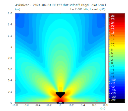

  • 01.06.2024, 12:09
    Hallo Tommi,
    Hab mir den Visaton-Thread durchgelesen.
    2 Dinge scheinen sich zu konkretisieren.
    Erstens: Kegelspitze ca. 10 mm über dem Konus.
    Zweitens: 90° Kegel schneiden oft als beste Möglichkeit ab.

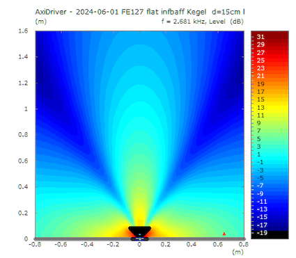

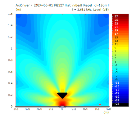

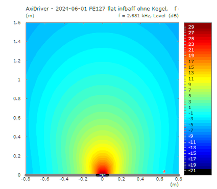

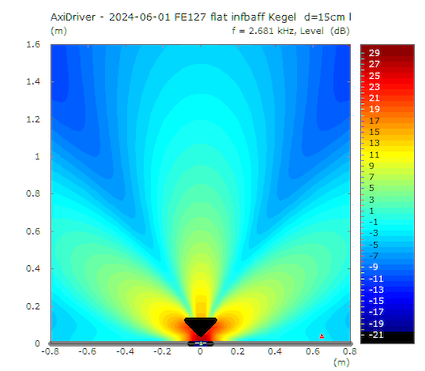

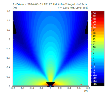

    Zur Höhe der Kegelspitze über dem Konus noch ein paar Simulationen.
    Simuliert wurde der FE127 (TSP) mit flacher Membran in einer unendlichen Schallwand. Der Kegel hatte immer 15cm Durchmesser, variiert wurde nur der Abstand der Kegelspitze zur Membran von 1mm bis 15cm (siehe Beschriftung der Abbildung). Hier die Frequenzgänge bei 90° in 65cm Abstand vs der FR ohne Kegel:
    https://www.diy-hifi-forum.eu/forum/...4&d=1717236072
    Denke mit der Höhe um 1cm liegst Du ganz gut.
    Leider herrschen bei der Größe des Kegels noch verschiedene Ansichten.
    Die meiste sagen gleich oder etwas größer als der Konus wenn der auf Ohrhöhe sitzt.
    Dazu später etwas mehr. Aber ich denke es passt ganz gut, den Durchmesser etwas größer als die Membran zu wählen. Das passt ohnehin, wenn Du den Kegeldurchmesser an die Gehäusegröße anpasst, die ja auch etwas größer als der Membrandurchmesser sein wird.
    Kann es sein das es einen Zusammenhang gibt, mit der Höhe auf der sich der Kegel befindet?
    Sodaß mehr Energie nach unten reflektiert wird um vertikal eine größere optimale Zone zu haben?
    Vielleicht kann man das ja simulieren.
    Grundsätzlich ist es sinnvoll, die Treiber/Kegelhöhe und die Höhe und den Abstand zum Hörort zu berücksichtigen. Sollte das stark von den ca 90° abweichen, sollte das bei der Konstruktion berücksichtigt werden.
    Ich meine nicht, dass der Kegel die Abstrahlung nach unten (am Gehäuße runter Richtung Boden) beeinflusst. Hier wird die Gehäuße-Kante (abhängig vom Durchmesser) vermutlich einen stärkeren Einfluß haben. Unter dem 'Baffle-Step (bei tieferen Frequenzen) strahlt der Treiber halt ab einer bestimmten Frequenz omnipolar...
    Ein paar Simulationen zum Kegeldurchmesser später...

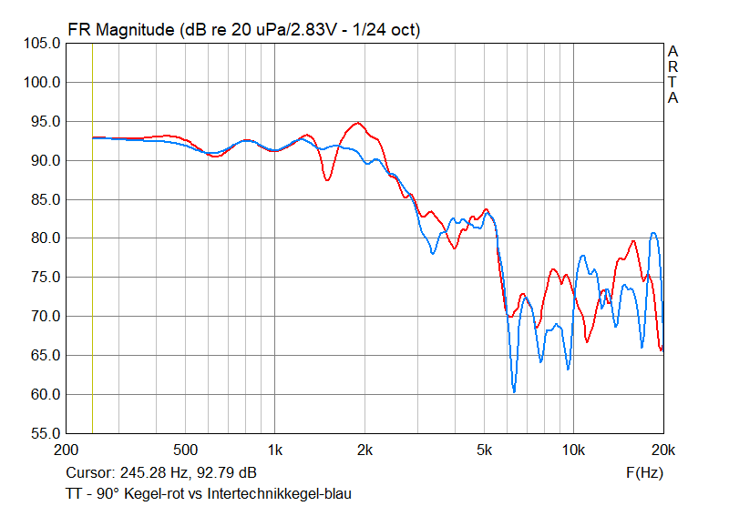

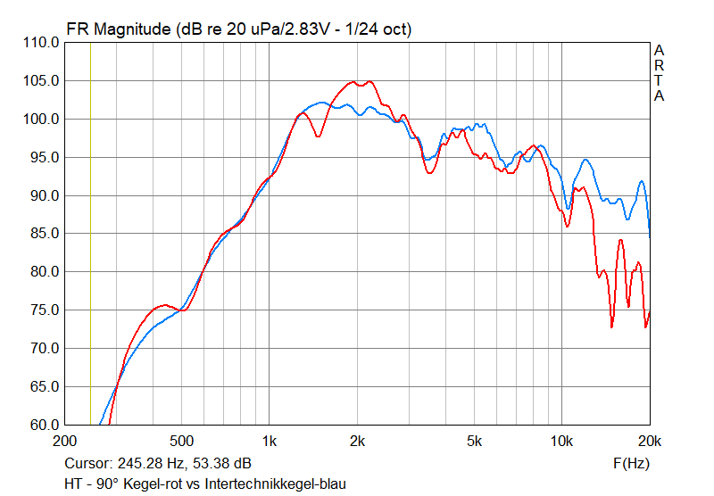

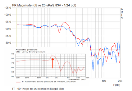

    Ich habe spaßeshalber noch einen 90°-Kegel aus 0.5 mm Folie gewickelt und mit dem Intertechnik-Reflektor verglichen.
    Anhang 74545Anhang 74546
    rot = 90°-Kegel, blau = Intertechnik-Reflektor
    Heinrich
  • 01.06.2024, 14:28
    TomBear
    Hallo Heinrich.
    0.5mm? Was ist das für eine Folie?
    Ist das nicht etwas instabil?
    Der Intertechnik sieht besser aus.
    Gruß Tommi
  • 01.06.2024, 14:36
    ente
    Hallo Tommi,
    die Folie lag bei mir rum, keine Ahnung woher ich die habe.
    Der Folienkegel ist auf eine Sperrholzscheibe (Deckel) mit 45° Fase geklebt und erstaunlich stabil.
    Heinrich
  • 01.06.2024, 16:14
    Hallo Heinrich, hallo zusammen,
    https://www.diy-hifi-forum.eu/forum/...242831&thumb=1https://www.diy-hifi-forum.eu/forum/...242845&thumb=1
    Vielen Dank! Du bist ja unfassbar schnell wieder...
    Das zeigt schön ebenfalls eine Überhöhung um ca 1,9 kHz - über die ich mich in meiner Simulation (bei ca 1,7 kHz) mit dem geraden Kegel zunächst gewundert hatte:

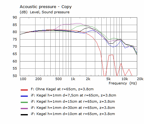

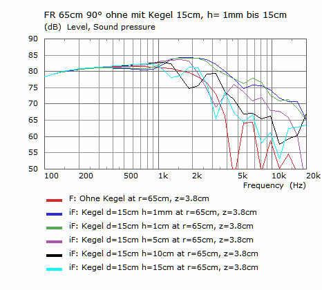

    Zur Ergänzung der Simulation unterschiedlicher Abstände der Kegelspitze zur Membran (Kegel d=15cm, flache Membran, unendliche Schallwand), siehe Beitrag #146 oben, hier die Abstrahlung bei 2,7 kHz für die unterschiedlichen Abstände. Die 2,7 kHz habe ich gewählt, weil die Membran (d=10cm) hier schon gut sichtbar bündelt - und der Kegel mit 15cm Durchmesser wirksam ist.
    Zunächst ohne Kegel:
    https://www.diy-hifi-forum.eu/forum/...1&d=1717249619
    Kegel d=15cm, h=1mm:
    https://www.diy-hifi-forum.eu/forum/...7&d=1717250698
    Kegel d=15cm, h=1cm:
    https://www.diy-hifi-forum.eu/forum/...3&d=1717249619
    Kegel d=15cm, h=5cm:
    https://www.diy-hifi-forum.eu/forum/...4&d=1717249619
    Kegel d=15cm, h=10cm:
    https://www.diy-hifi-forum.eu/forum/...5&d=1717249619
    Kegel d=15cm, h=15cm:
    https://www.diy-hifi-forum.eu/forum/...6&d=1717249642

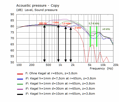

    Bei 5cm Abstand der Kegelspitze zur Membran ist die Abstrahlung um 90° schon nicht mehr so schön - 1mm und 1cm Abstand sehen besser aus. Für die wichtigsten Abstände und Kegeldurchmesser kann ich auch noch die Abstrahlung 0-90° nachliefern.
    Zu der Frage nach dem Kegeldurchmesser ein Vergleich ohne Kegel und Kegel mit Durchmessern d=7,5cm, 10cm, 15cm und 30cm, alle mit 1mm Abstand der Kegelspitze zur Membran (FR bei 65cm / 90°):
    https://www.diy-hifi-forum.eu/forum/...0&d=1717249540
    Ein Kegel um oder etwas über dem Membrandurchmesser scheint - unter den Simulationsbedingungen mit flacher Membran in unendlicher Schallwand - am besten zu funktionieren.

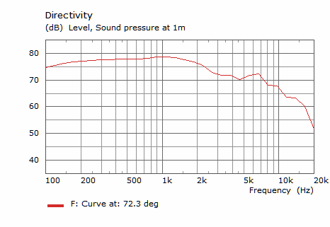

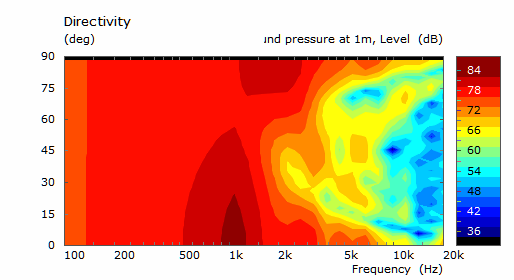

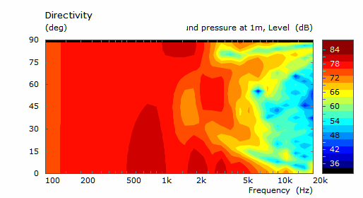

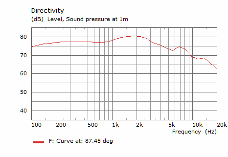

  • 02.06.2024, 14:34
    Hallo Tommi, hallo zusammen,
    Nochmal zur Frage der Kegelhöhe, siehe letzter Beitrag. Hier hatte ich den EInfluß der Kegelhöhe 'nur' am Beispiel der Abstrahlung bei 2,7 kHz gezeigt.
    Daher hier nochmal die Directivity von 0°-90° (FE127, Flat Membrane in infinite baffle) mit 15cm-Kegel für die Abstände der Kegelspitze von 1cm und 5cm von der Membran:
    Abstand 1cm:
    https://www.diy-hifi-forum.eu/forum/...5&d=1717330098
    und Abstand 5cm:
    https://www.diy-hifi-forum.eu/forum/...7&d=1717330098
    0° ist hier die Abstrahlung nach oben/zur Decke, 90° die Abstrahlung zur Seite.
    Mit dem Kegelabstand läßt sich in gewissem Umfang beeinflussen, in welchem Winkel die gleichmäßigste Abstrahlung erfolgt. Für den Abstand 1cm sieht der Frequenzgang bei einem Abstrahlwinkel von 87,45° so aus:
    https://www.diy-hifi-forum.eu/forum/...6&d=1717330098
    Für den Abstand = 5cm sieht der Frequenzgang in einem Winkel von 72,3° so aus:
    https://www.diy-hifi-forum.eu/forum/...8&d=1717330098
    Läßt sich für andere Winkel ja aus der Abbildung der DIrectivity ablesen/abschätzen.
    Worauf ich hinaus will: Du kannst die optimale Kegelhöhe über der Membran für die jeweilige Aufstell- und Hör-Situation Deines Runstrahlers etwas anpassen. In diesen Beispielen halt zwischen 1cm und 5 cm. Mit dem realen FE127, dessen Membrangeometrie und Abstrahlverhalten wird das sicher anders aussehen - aber das kannst Du mit Deinem Versuchsaufbau ja wunderbar einstellen und ausprobieren.
  • 02.06.2024, 19:42
    newmir
    Hi Christoph,
    was ist für Dich optimal?
    Was ist das Kriterium, nach dem Du "am besten funktionieren" beurteilst. Ist dein Kriterium der Frequenzgang zu Seite raus? .... Also so wie auch Ente gemessen hat. Den Frequenzgang auf Ohrhöhe zur Seite raus kann man aber mit einem DSP glatt ziehen. Deswegen ist das aus meiner Sicht garnicht so wichtig (Ja ...wäre schön).
    Ich finde die Keulen schräg zur Seite raus und nach oben viel wichtiger. Der größte Kegel ist nach dem Kriterium aber eher optimal. Er zweigt (zudem) die deutlichste Überhöhung im Frequenzgang im Bereich 500Hz bis 2000 Hz. Das kann man als Nachteil sehen, aber dann sind auch Waveguides von Nachteil. Da ich den erhöhten Pegel bei Waveguide aber bekanntlich entsprechend absenken kann entlaste ich zumindestens den Hochtöner und reduziere den Klirrfaktor entsprechend. Ausserdem ist der Frequenzgang oberhalb 4000 Hz viel gleichmäßiger bei den größeren Kegeln ...... (es mag freilich aus gestalterischer Sicht was gegen einen sehr großen Kegel sprechen). Also was ist eigentlich das Kriterium was hier optimiert werden soll?
    Ich finde an der Stelle drückst Du Dich unpräzise aus.

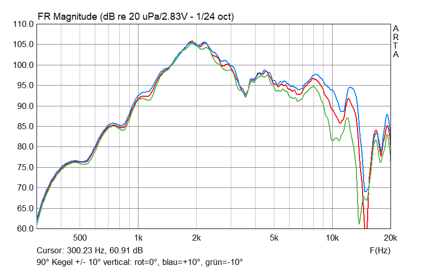

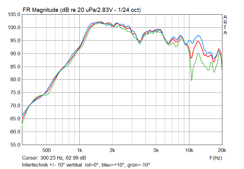

  • 02.06.2024, 21:59
    ente
    Noch eine kleine Ergänzung.
    Vergleich Intertechnik-Reflektor vs 90°-Kegel, vertikal +/-10°:
    Anhang 74570
    Anhang 74569
    90°-Kegel
    Heinrich
  • 02.06.2024, 22:46
    Darakon
    Anhang 74570
    Anhang 74569
    90°-Kegel
    Heinrich
    hier sieht für mich auf den ersten Blick der 90°-Kegel wesentlich vielversprechender aus.
    Achs-Frequenzgang lässt sich mittels DSP glatt Bügeln. Der ganze Spaß mit den Kegeln mach ja nur Sinn, wenn am Ende ein brauchbares Abstrahlverhalten raus kommt.
    Weitere Winkel wären allerdings interessant.

  • 03.06.2024, 14:55
    Hi Michael,
    https://www.diy-hifi-forum.eu/forum/...quote_icon.png Zitat von Gaga https://www.diy-hifi-forum.eu/forum/...post-right.png
    Vielen Dank für Deine Rückmeldung - stimmt das ist etwas unpräzise ausgedrückt von mir. Daher ein paar Erklärungen und Gedanken dazu.
    Tatsächlich habe ich mich eher zurückhaltend ausgedrückt, da ich die Materie noch nicht so durchdrungen habe, wie ich es gerne habe, bevor ich ganz harte Statements dazu schreibe. Ein weiterer Grund ist, dass wir/ich im Thread zwei recht unterschiedliche Setups anschauen, d.h. (i) einen Breitbänder mit Kegel und (ii) einen Coax mit Kegel. Das macht aus meiner Sicht einen großen Unterschied. Zudem habe ich hier eine flache Membran in unendlicher Schallwand simuliert, um die Grundprinzipien klarer zu zeigen. Schon eine Konusmembran verhält sich hinsichtlich Abstrahlverhalten anders, eine Breitbänder-Konusmembran erst recht - hier weiß ich nicht, welche Membranbereiche an der Abstrahlung hoher Frequenzen tatsächlich beteiligt sind, wann die Membran aufbricht etc. All das lässt mich vorsichtig formulieren, solange ich nicht ganz genau die Einschränkungen der SImulation benenne und dazu schreibe.
    Konkret zu meinem Statement, dass Kegel um oder etwas über dem Membrandurchmesser am besten zu funktionieren scheinen:
    In der Simulation vergleiche ich Kegel mit unterschiedlichem Durchmesser in identischem Abstand über einer flachen (ideal abstrahlenden) Membran in einer unendlichen Schallwand. Mein Statement bezieht sich auf die Betrachtung eines Breitbänders (nicht Coax). Warum finde ich Kegel um den Membrandurchmesser am besten?
    Dazu nochmal die Abbildung mit ein paar Anmerkungen:
    https://www.diy-hifi-forum.eu/forum/...1&d=1717415972
    Gut zu sehen ist, in welchen Frequenzbereichen sich der Durchmesser des Kegels auswirkt: Mit größerem Kegeldurchmesser wird die seitliche (90°) Abstrahlung zu tiefen Frequenzen hin stärker, zu sehen als sich mit dem Kegeldurchmesser nach unten hin verschiebende Überhöhung im Frequenzgang (d=30cm / 460Hz, d=15cm / 1kHz, d= 10cm / 1,5 kHz, d=7,5cm / 2kHz). Aus meiner Sicht fand ich die Verschiebung Richtung 460Hz für einen Breitbandlautsprecher nicht nützlich, da die Überhöhung durch einen EQ korrigiert werden müsste (ich nehme hier an, dass im 90°-Winkel abgehört werden soll. Falls das nicht so ist, muss auf einen anderen Winkel hin optimiert werden).
    Zwischen ca 2,6 kHz und ca 5,7 kHz verläuft der Schalldruck der verschiedenen Kegel weitgehend parallel. Wesentliche Abweichungen bestehen dann zwischen 5,7 kHz und 8 kHz. Über 8 kHz strahlen alle Kegel außer dem kleinen 7,5cm-Kegel fast identisch (den kleinen Kegel finde ich wegen der größten Abweichung >5,7 kHz nicht sinnvoll (er strahlt am wenigsten Hochton zur Seite ab). Da der 15cm-Kegel insgesamt über 3 kHz am gleichmäßigsten abstrahlt, würde ich die Überhöhung um 1 kHz - 3 kHz in Kauf nehmen. Vielleicht würde ein 12cm-Kegel noch weniger Korrektur benötigen...
    Daher halt meine Einschätzung, dass ein Kegel um den Membrandurchmesser sinnvoll wäre. Erscheint auch insgesamt sinnvoll, da der Membrandurchmesser bestimmt, wann der Treiber anfängt zu bündeln - da sollte dann auch der Kegel langsam wirksam werden. Darunter strahlt der Treiber eh omnidirektional ab. Ein größerer Durchmesser verlangt - für einen Breitbänder - nur mehr EQ, ohne dass die Höhen davon profitieren.
    Für einen Coax würde ich das anders bewerten:
    Hier (Coax) stimme ich Deinem Argument zu, dass die Überhöhung genutzt werden kann, um (wie bei einem Waveguide) den Hochtöner bei tiefen Frequenzen zu entlasten, d.h. mit weniger Klirr zu betreiben und/oder tiefer trennen zu können.
    Für einen Rundstrahler-Coax würde ich den Kegeldurchmesser von der angestrebten Trennfrequenz abhängig machen. Auch hier bräuchte der HT (im simulierten Beispiel) den 30cm Kegel nicht, wenn z.B. um 2 kHz getrennt würde. Der 15cm-Kegel wirkt im Bereich >1,5 kHz fast so gut wie der 30cm-Kegel, der im HT-Bereich keine Vorteile bringt.
    Was offensichtlich noch fehlt ist die Simulation des HT-Bereichs für einen Coax (würde ich am Beispiel des Sicas machen, da Heinrich Messungen zur Verfügung gestellt hat, die einen Realitätscheck der Simulationen erlauben).
    Aus meiner Sicht heute würde ich für einen Coax mit einem Kegel beginnen, der bei der angestrebten Trennfrequenz hnsichtlich der ggf. einsetzende Bündelung der TMT-Membran noch wirksam ist, die Geometrie und den Abstand des Kegels aber auf die Abstrahlung im HT hin optimieren.
    Wie Du auch anmerkst, sollte das für den durch Gehäusehöhe und Hörplatz (Höhe/Abstand) besten Abstrahlwinkel hin gemacht werden. Da Heinrich im 90°-Winkel und 65cm Abstand gemessen hat, habe ich das für die Simulationen übernommen.
    Zum Kegel für den Sica-Coax: Die Membran des Sica ist nicht gerade, sondern etwas gebogen. Der direkt (2mm Abstand) vor den HT plazierte, konkave Intertechnik-Kegel funktioniert vielleicht gedade deshab so gut. Je mehr sich der Kegel an die Membranform anpasst und je näher er daran sitzt, desto mehr kann man das auch als Schallführung (und weniger als Reflektor) betrachten, auch wenn der Übergang da eher fließend ist. So baut ja auch Duevel einen Teil derer Rundstrahler.
    Hoffe damit ist mein Statement oben zum Kegeldurchmesser halbwegs nachvollziehbar.
    Im nächsten Schritt möchte ich den Sica Coax genauer anschauen und mit Akabak simulieren. Das ist wesentlich aufwendiger als die AxiDriver Simulationen und dauert daher ein bisschen. Dafür sollte es genauer und aussagekräftiger sein.
    Ach ja, die Auswirkung der Verrundung der Kegelkante wollte ich auch noch darstellen. Das bietet sich beim Selbstbau ja geradezu an....
