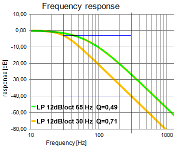

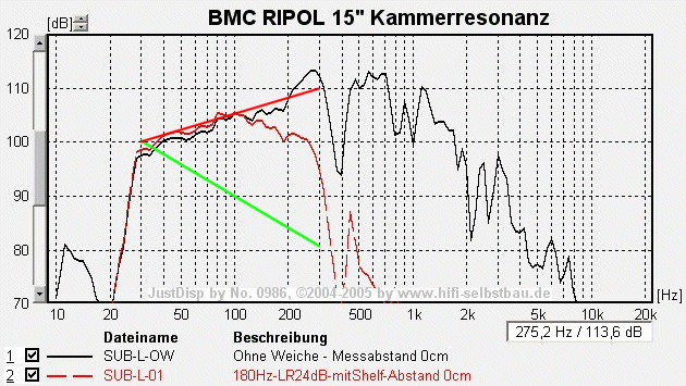

  • 15.11.2013, 15:57
    Rudolf
    Hallo Roland,
    ich gehe jetzt statt von Simulationen vom vorhandenen Ripol und Deinen vorhandenen Messungen aus:
    Anhang 4477
    Die rote Linie zeigt den Frequenzverlauf, den es grob zu korrigieren gilt. Die grüne Linie ist der akustische 6 dB/oct Tiefpass, der (theoretisch) an der Ripolöffnung hergestellt werden muss, um im Fernfeld einen gleichmäßig horizontalen Frequenzgang zu erzeugen. Bei 300 Hz sind grob 28 dB zu kompensieren.
    Wir schauen uns zwei Tiefpässe an. 30 und 300 Hz sind im folgenden Diagramm blau markiert:
    Anhang 4478
    Wir sehen, wie die gelbe Kurve (Butterworth Tiefpass) bei 300 Hz überkompensiert (waagerechte blaue Linien). Näher dran ist die grüne Kurve (Linkwitz Riley Tiefpass).
    Vielleicht kannst Du beide Einstellungen mal ausprobieren und in der Ripolöffnung messen. Wenn Du gaaanz viel Zeit hast, vielleicht zusätzlich auch am Hörplatz. Bitte nur den Ripolzweig ohne irgendwelche anderen Korrekturen messen.
    Rudolf

    12 db BW 30Hz :
    12db LR 65 Hz :
    Und ich hatte gedacht, nimm dem armen Roland das Eintippen ab. :) Die obigen Einstellungen sollten auch ohne "Advanced" gehen.
