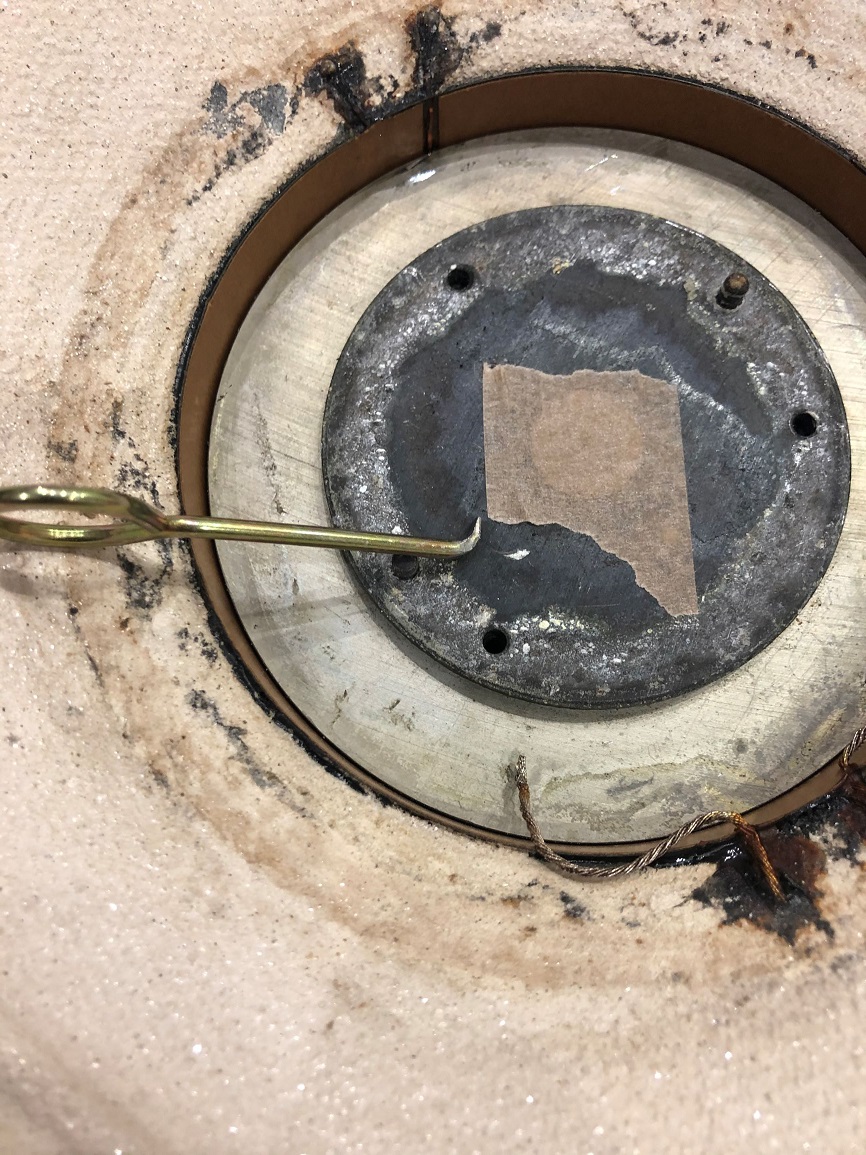

    Du kannst auch versuchen, den Gussring des Hochtöners vorsichtig mit einer großen Armaturenzange greifen und so versuchen, die Oxidation zu lösen. Dabei nicht zu fest drücken, damit der Ring nicht bricht.

    : yahoo: Juhuuu!!! Ich habe es geschafft!!!Indem ich mit einem Stock auf den Hochtöner klopfte, machte ich etwas Ähnliches, wie Ollie empfahl. Zuerst habe ich ihn lange geschaukelt, er begann nachzugeben, dann habe ich diesen Haken hier in den Schlitz gesteckt und ihn langsam im Kreis hochgezogen. Auf der Spule nicht verstehen, ist das Sehvermögen nicht mehr das gleiche )), morgen Nachmittag werde ich studieren.
    Ollie, ich danke dir!!! Aber das ist noch nicht alles ))

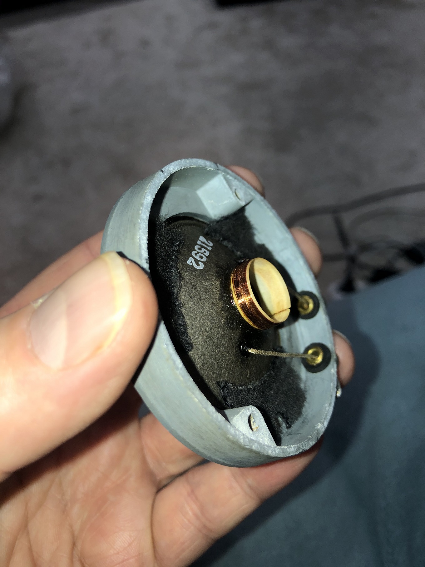

    Prima gemacht :ok:. Das Foto im vorherigen Post ist doch ok. Einfach in den Anhang hochladen. Wenn Du magst, zeig' ein Bild von der Schwingspule. Die Hochtöner wurden bei den LE-14C immer ziemlich rangenommen. Bei meinen beiden waren die Spulen arg gebeutelt.

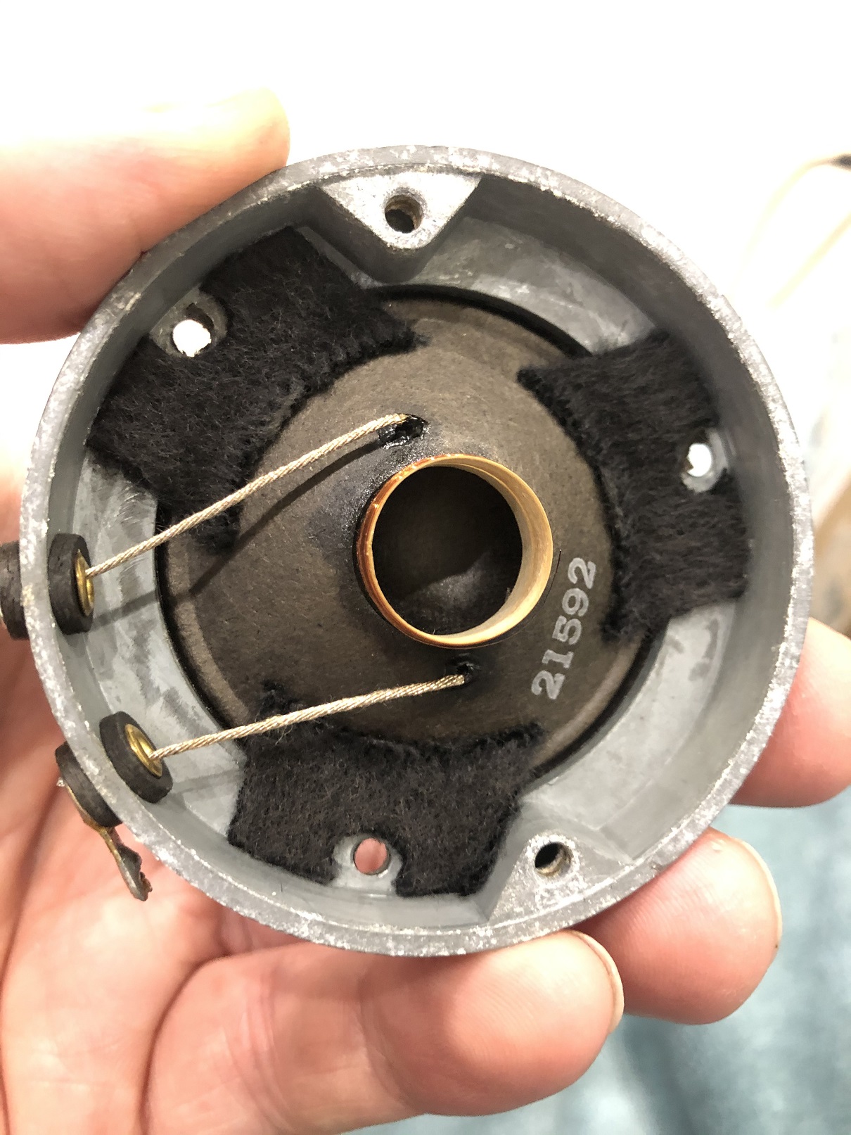

    Anhang 58437Anhang 58438Ich werde einen Handwerker beauftragen, eine Rückspulung vorzunehmen.
  • 17.01.2021, 14:04
    hoschibill

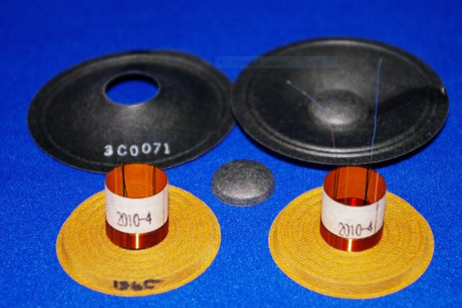

    Puh, die hat gelitten. Ich hoffe, dass Du jemanden findest, der Dir die Spule neu wickeln kann. Ich würde dann beide Hochtöner machen lassen, damit sie hinterher wieder gleich sind. Alternativ kannst Du versuchen, ob Du passende Reconekits C8RLE20 findest.

    JBL C53 Libra Restauration
    Ja, ich kann 2 neue Spulen für den jbl le20 kaufen, aber die sind auf Kapton gefertigt, und das ist schlecht für einen Vollbereichshochtöner. Und sie sind teuer, $37 + Post $10-15, eine Rückspulung wäre viel billiger. Der Lehrer sagte: "Wenn Sie das gleiche Kabel verwenden, werden Sie keinen Unterschied sehen oder hören".

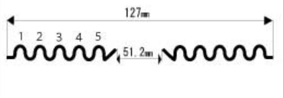

    nden Im Prinzip habe ich gefu, aber der Verkäufer hat aus ihnen laufen und wird nicht erwartet. Dies ist eine Spinne aus einem Altec 755e. Die Mitte konnte neu geformt werden.
    Die Hauptsache für mich ist eine Spinne aus dünnem Stoff, schwarz und nicht steif, 127mm Außendurchmesser, 50mm Innendurchmesser und fünf Wellen.
    Hallo Andrey,
    ich kann mal versuchen, eine alte Spinne mit Edding 300 einzufärben.
    Notfalls wäre es möglich, die Spinne selber herzustellen. Positiv und Negativ-Form per 3D Drucker herstellen und Baumwollstoff schwarz einfärben und mit etwas "Sickenkleister" beschichten und kleben?

    hoschibill
    Mit den Angaben müsstest Du eigentlich was kriegen. Die Härtegrade von Zentrierspinnen werden in Buchstaben angegeben. Von weich nach hart A, B, C, D. Daher wäre für Dich ein Härtegrad A sinnvoll. Färben kannst Du die Spinnen dann mit Eddingtusche.

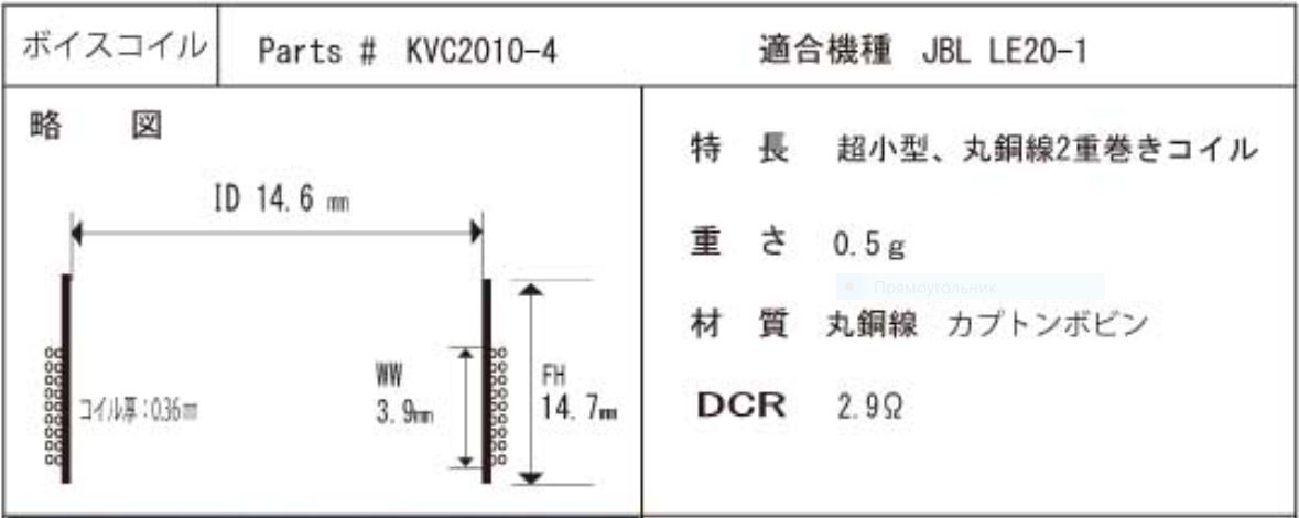

    Hallo, Ollie! Ich brauche Ihre Hilfe. Ich habe einen Hochtöner zu einem Hochtöner-Reparateur gebracht und weiß nicht, welchen Widerstand die Spule haben sollte? In Japan wird er für einen 8-Ohm-Lautsprecher verkauft und der Spulenwiderstand ist mit 2,9 Ohm angegeben. Wie viele Ohm sollte die Spule für einen 8-Ohm-Lautsprecher haben?
    Anhang 58517
    Der DCR beim LE20 liegt zwischen 4 und 5 Ohm. Dabei ist es egal, ob das Chassis mit 8 oder 16 Ohm angegeben ist.

    Hallo, Ollie! Es ist ok, der Meister hat die Antwort überstürzt, Sie waren im Forum und haben geschwiegen, also war ich nervös)))) Danke für die schnelle Antwort! Die Frage bezieht sich speziell auf die Schwingspule.
    Der Meister wickelte es auf den vollen Spalt auf, bekam 5 Ohm und ließ sich leichter abwickeln. Jetzt werde ich den zweiten Lautsprecher messen und dann wird alles klar sein.
