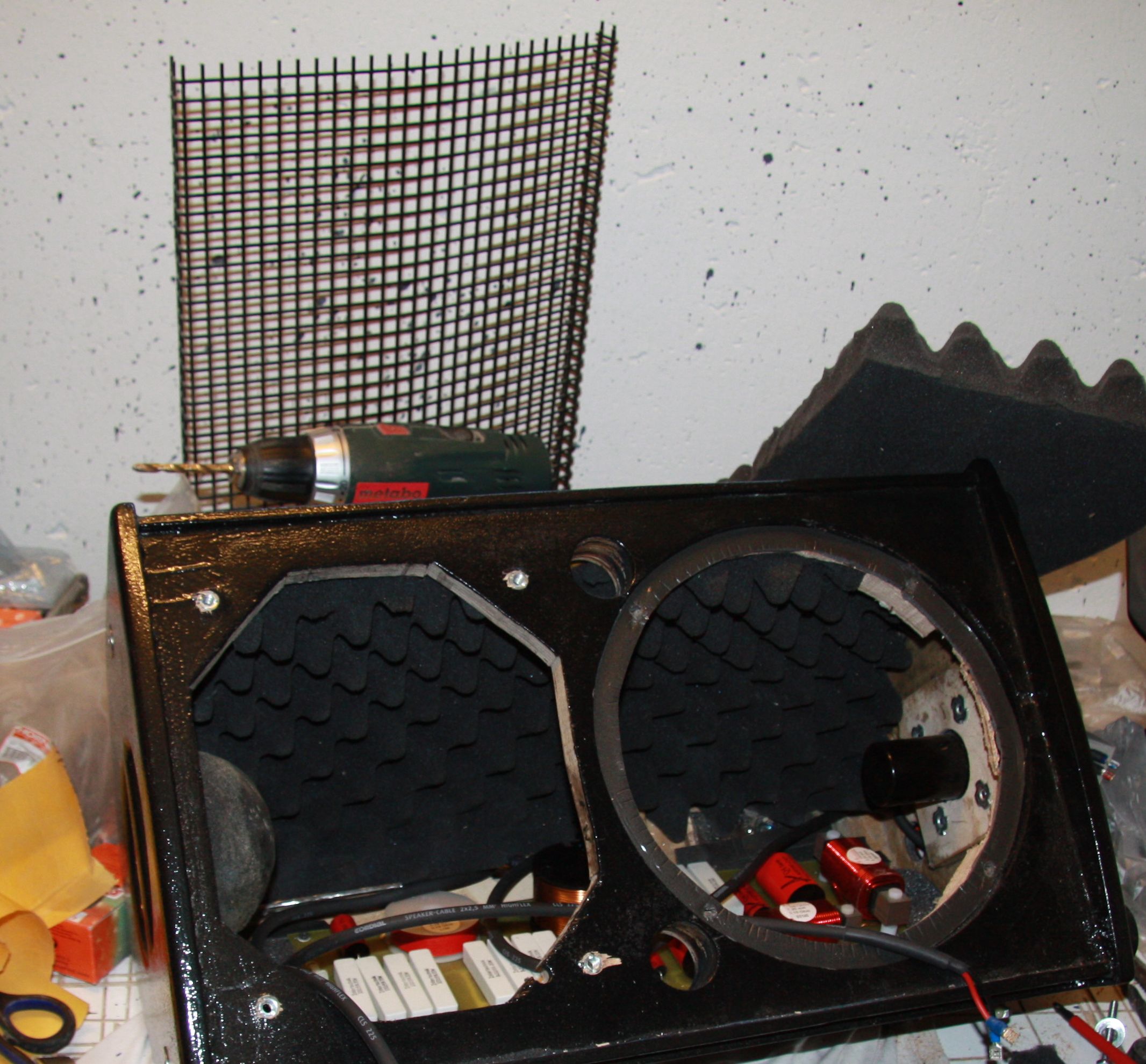

    Edit: einige Bilder wie ich es gemacht habe. Nur als Anregung - man kann es sicher auch anders machen...
    Als Beispiel eine kleine 10''/1" Kiste:
    Gitter: abgekantet und gebogen:
    Anhang 66025
    Ansicht von oben beim Lackieren. Man sieht die Ausfräsung an der Seite, in die das Gitter mit dem Schaum greift.
    Anhang 66027
    Mit Gitter und Schaum sieht das wie folgt aus (ausgerechnet bei der gezeigten Box habe ich die Schrauben blöderweise nicht unter dem Schaum verschwinden lassen, das ist bei allen anderen nämlich der Fall.):
    Anhang 66026
    Weil auch Griffe ein Thema waren: Die gezeigte Box ist so klein und leicht, dass ein einzelner Griff im Deckel recht. Wie zu sehen ist der grefräst.
    Die Griffschale habe ich aus GFK, Mumpe (Epox mit Baumwollflocken) und Epoxy laminiert.
    Anhang 66028
    Die Form war eine beschichtete Platte und ein Ball (vor dem Abformen natürlich mit Trennwachs und PVA behandelt):
    Anhang 66029

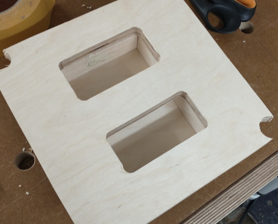

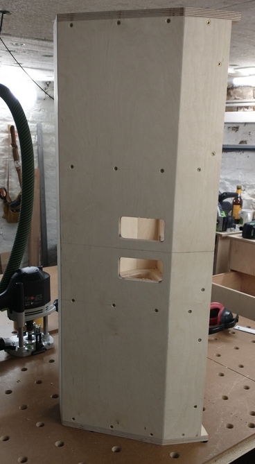

    Der Tipp einen Griff mit Steg zu bauen war auch echt gut. Habe mir ein Modell gebaut, mit gleicher Schale wie geplant, aber mit zwei Löchern statt einem. Meine hand hat perfekt reingepasst und so habe ich das dann auch umgesetzt. Das Modell konnte ich dann auch gleich als Frässchablone benutzen :-)
    Anhang 66101 Anhang 66102 Anhang 66103 Anhang 66104 Anhang 66105
    Hatte schon ein wenig Panik mit der Fräse in das Gehäuse zu schneiden, an dem ich schon so viele Stunden gebaut habe. Ist aber alles gut gegangen. Ein Griff ist schon eingefräst und es scheint auch alles gut zu passen. Da das Gehäuse relativ schmal ist, lässt es sich mit dem Griff in der Schräge ganz angenehm tragen, da der Arm dann eh angewinkelt ist. Ich habe die Box noch nicht wieder bestückt, aber im Zewifel wird sie beim Tragen oben ein wenig nach Vorne kippen. Ich glaube das ist okay.
    Anhang 66106 Anhang 66107 Anhang 66109
    Ein weiterer glücklicher Zufall: Mit der kleinen Fräse komme ich sogar noch ins Gehäuse um da die Kanten zu verrunden. Dazu komme ich aber erst nächste Woche wieder.
    Anhang 66108

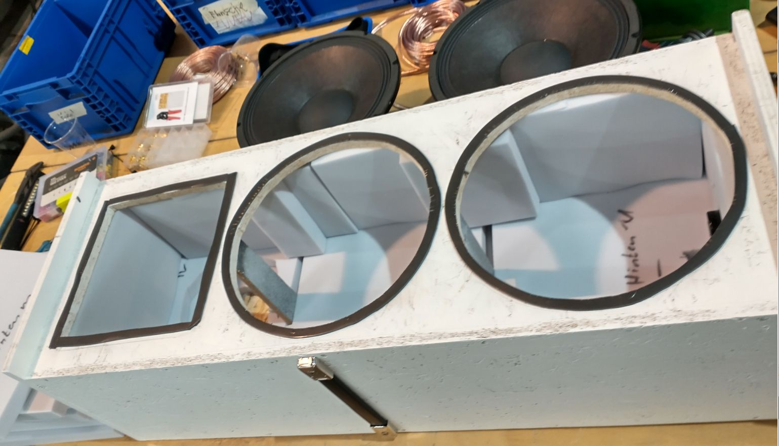

    Ich bin mit den richtigen Gehäusen und den Messungen leider immer noch nicht weiter gekommen.
    Aber weil letzte Woche eine private Feier war, wo ich die Teile auf jeden Fall einsetzten wollte, habe ich mir für die Tops vier billige "Wegwerfgehäuse" aus OSB zusammengeschustert. Zusammen mit vier Wegwerfgehäusen aus Spanplatte für die Bässe.
    Und weil das ganze echt schlimm ausgesehen hat, habe ich die Teile mit allem was ich noch finden konnte weiß grundiert (unter Anderem alte Bodenmarkierfarbe) und zwei Freundinnen gebeten alles bunt anzumalen. Dann geht es vielleicht noch als Kunst durch :-)
    Anhang 66879 Anhang 66880 Anhang 66881 Anhang 66882
    Anhang 66883 Anhang 66884 Anhang 66885
    Die zwei verbleibenden Bässe habe ich auf der Feier einfach als Gästebuch benutzt.
    Anhang 66886 Anhang 66887

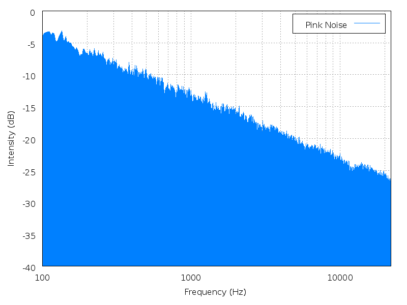

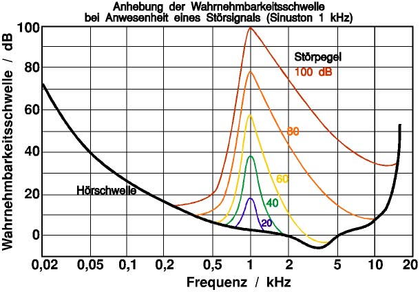

    Nach meinem "Praxistest" ist mir noch eine Frage gekommen. Ich habe ja jetzt versucht den Frequenzgang oberhalb ca. 200Hz per Messsystem möglichst gerade zu ziehen und der Klang war eher höhenlastig und aufdringlich. Das mag natürlich daran gelegen haben das ich noch ungeübt bin und alles unter Zeitdruck stattgefunden hat.
    Aber ist es vielleicht trotzdem sinnvoll den Frequenzgang eines Lautsprechers für das menschliche Ohr anzupassen?
    Rosa Rauschen fällt ja zum Beispiel mit 3dB pro Oktave zu den hohen Frequenzen hin ab und wird vom Ohr so empfunden als wären alle Frequenzen gleich laut. Im Gegensatz zum weißen Rauschen, wo alle Frequenzen tatsächlich gleich laut sind.
    Anhang 66907
    Und für Lautstärkebewertung werden Bewertungskurven eingesetzt (dB(A) / dB(C) + Zuschläge)
    Anhang 66906
    Oder ist eine Abstimmung nach Art der Isophone bei üblicher Einsatzlautstärke sinnvoll? (Lautheit)
    Anhang 66905
    Müssen vielleicht Maskierungseffekte berücksichtige werden?
    Anhang 66908
    Oder ist es gar nicht sinnvoll diese Psychoakustik bei der Abstimmung der Lautsprecher zu berücksichtigen?
    Weil bei allem was ich bisher so gefunden habe, werden Lautsprecher eher "Flat" abgestimmt und es wird höchstens hier und da etwas gefärbt (Bässe anheben, Vocal Boost, ...).

    da bin ich etwas irritiert. Für wen baust du die Boxen? Für dich? Sollte es so sein, dann stimme sie so ab, dass dir deine Lieblingsmusik gefällt, alle anderen theoretischen Überlegungen sind irrelevant.
  • 09.08.2022, 17:22
    pillepalle123
    Optimiere auf ein gleichmäßiges Abstrahlverhalten mit möglichst linearem Achsfrequenzgang hin. (wie es sich gehört für einen Lautsprecher nach Stand der Forschung...)
    Am Ende dann nach gutdünken per EQ nachregeln ohne Angst haben zu müssen das Abstrahlverhalten zu versauen... In normalem Räumen fällt der Frequenzgang sowieso zu den Höhen hin ab.

    Achso, fast übersehen: Maskierung kommt im Zusammenhang mit der Festlegung der Trennfrequenzen und dem Klirrverhalten ins Spiel.
