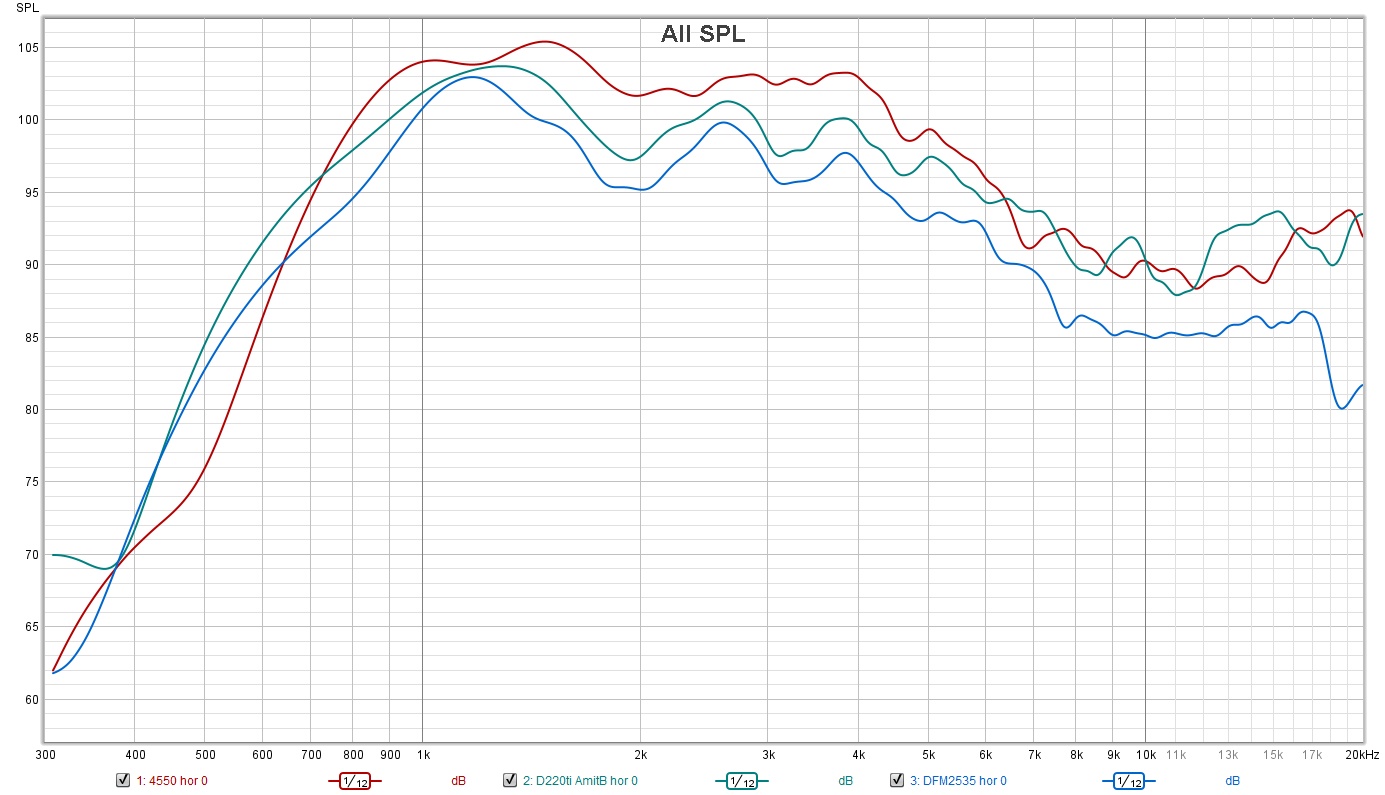

    Hallo Simon,
    kannst du uns diese Messung des Selenium nochmal mit 1/24 zeigen?

    @Jesse
    Ja der Treiber ist innen gestopft mit Basotect - im D220ti Thread hab ich da schon Fotos gezeigt.
    Diese Info und das Bild habe ich noch hinzugefügt.
    Messen im Freien (mit mehr Abstand) ist zur Zeit nicht möglich. Die Impedanz habe ich mit Hilfe eines "Fun Generation UA-202" gemessen, welches vorher in Rew kalibriert wurde.

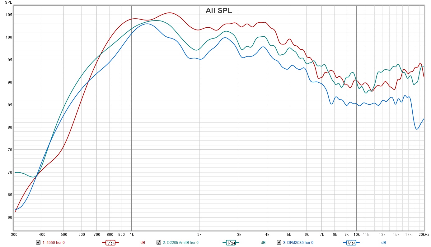

    Hier mal die 0 Grad Messungen aller drei Treiber zusammen:
    1/24
    Anhang 64006
    1/12
    Anhang 64007
