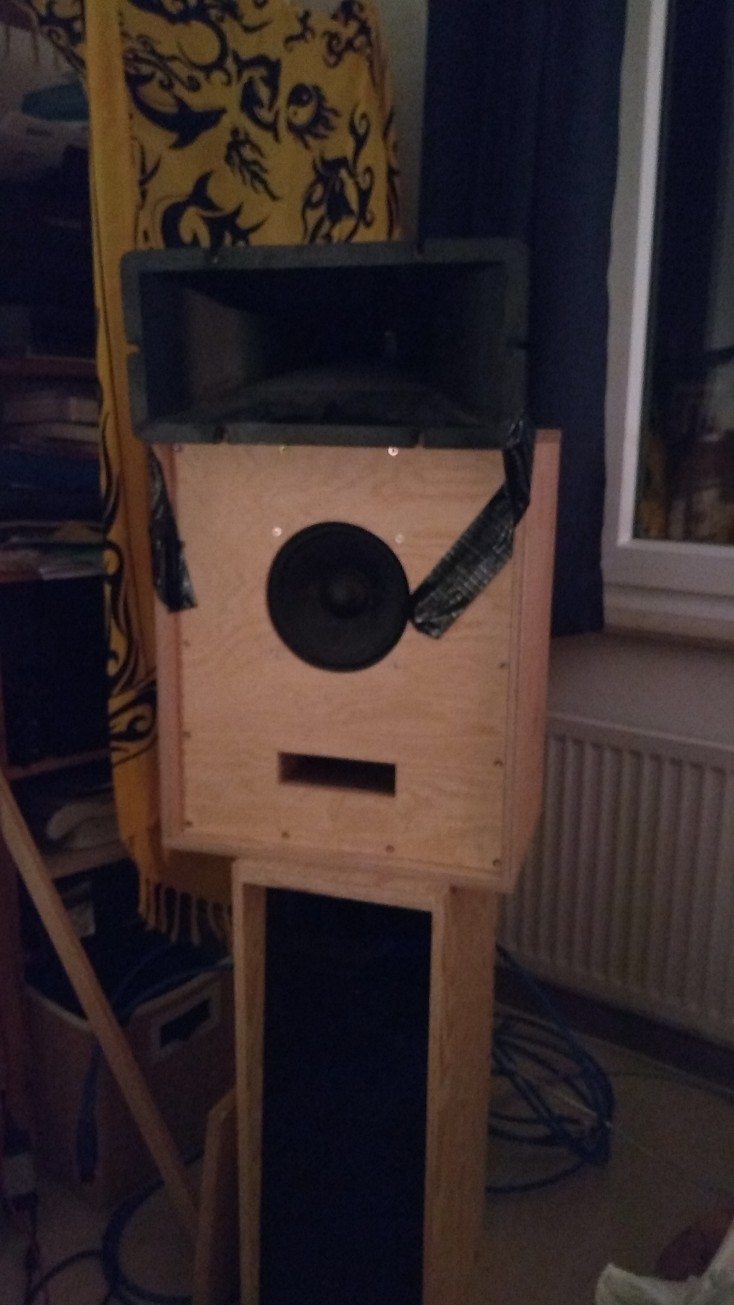

    Kleine Mitternachtsbastelei,
    habe meine JBL2425H an das Bellhorn geschraubt und auf die geschrumpften 614er "geschnallt"
    Anhang 73498Anhang 73497
    Die Horn-Treiber-Kombination hat Potenzial, aber für die Minimemorial viel zu laut...

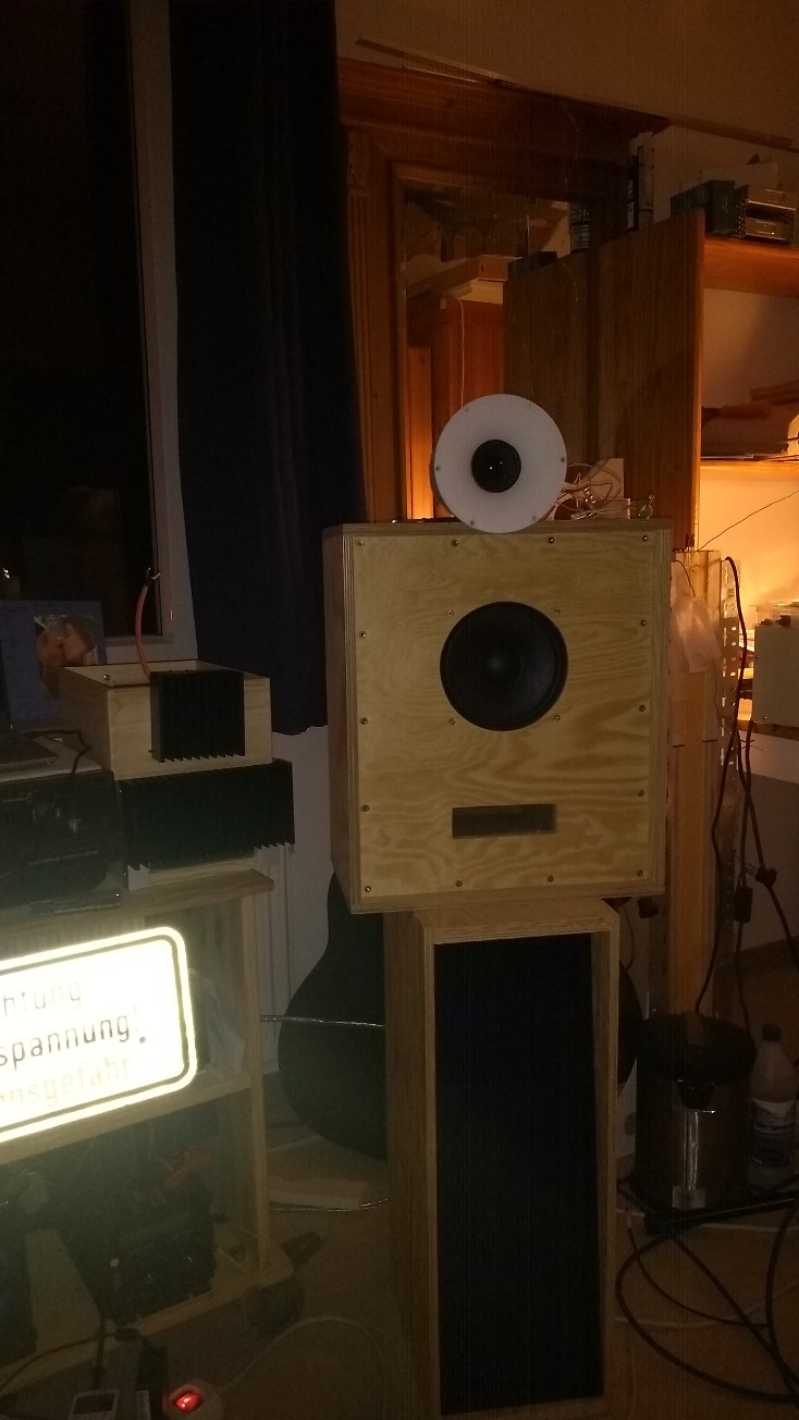

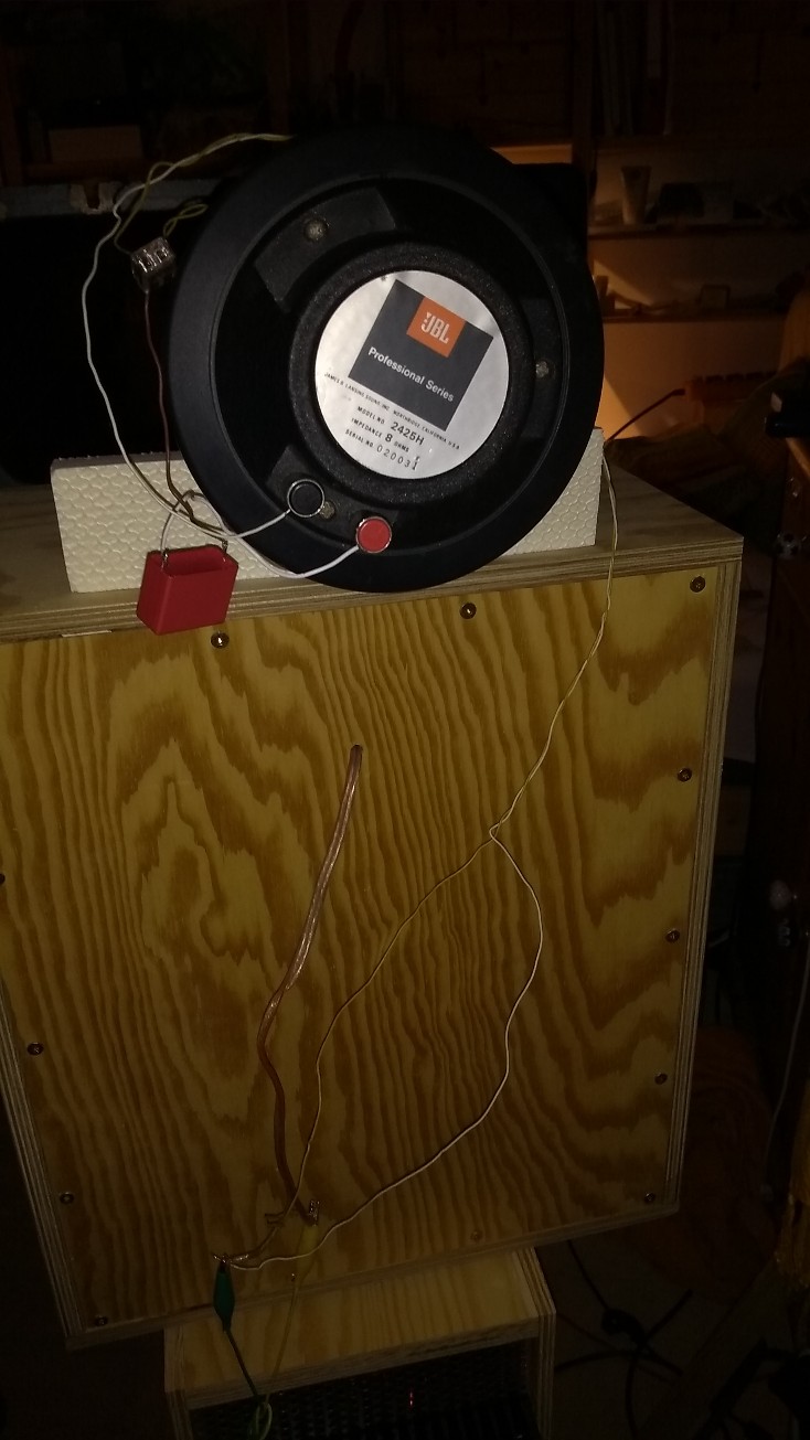

    In der Schublade dann die Visaton frs7a mit den weißen Waveguide aus der "Greenhorn" Serie entdeckt und das passt mit kleinem Vorwiderstand.
    Quick and dirty 6dB Weiche 2,2mH und 4,7yF
