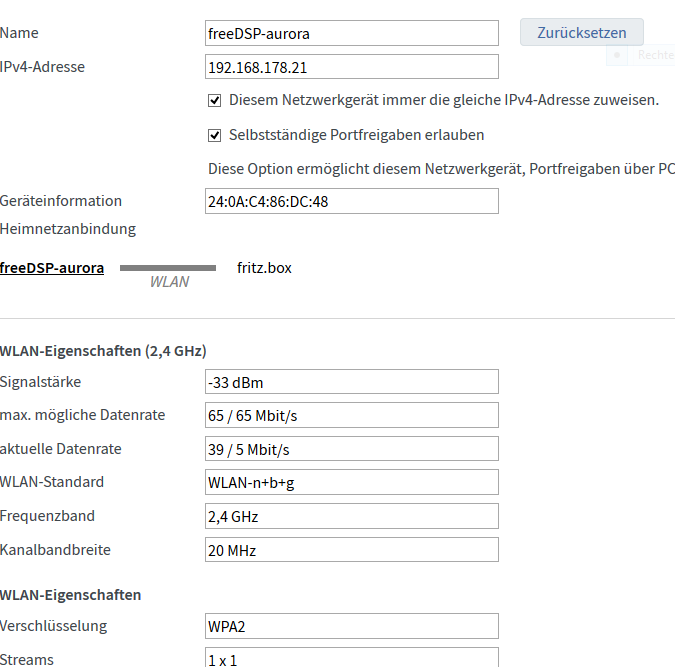

    Hallo Raphael,
    so heute hatte eich Zeit zum Update auf die v2.0.0-alpha.9.
    Als Router benutze ich die FB 7390 mit Firmware 06.85 (keine neuere Verfügbar).
    Ich habe jetzt den DSP x-mal neu gestartet und bekomme immer eine Wifi Verbindung.
    Die Fritz!Box zeigt jedoch auch ca. 5 min lang nach dem Ausschalten immer noch aktives WLAN an.
    Erst danach wird es inaktiv gemeldet.
    Ich habe eine feste IP vergeben.
    Anhang 53210

    Geh mal hoch auf das letzte develop-commit. Dann sollte beta.2 angezeigt werden. Dann biste auf dem letzten Stand mit dem auch ich getestet habe.
