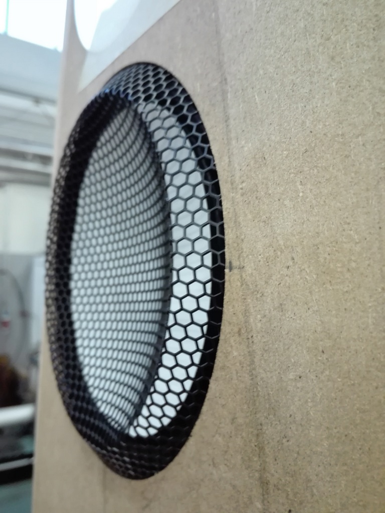

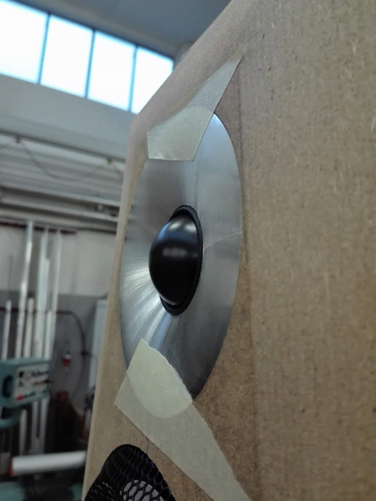

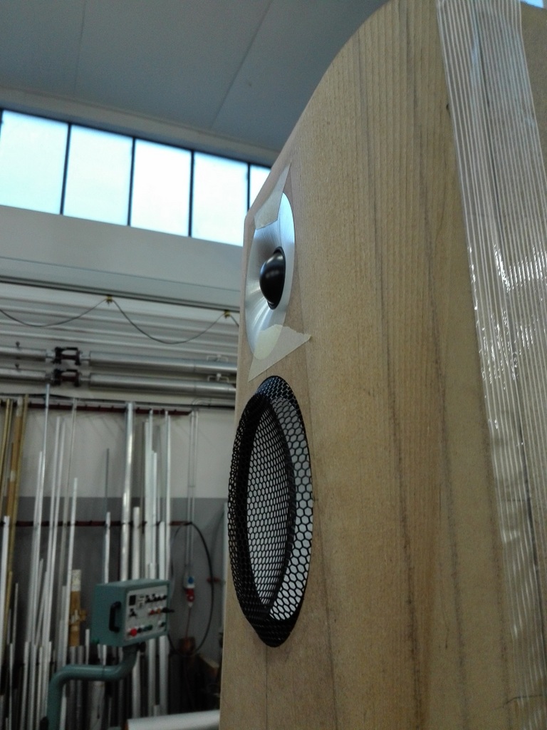

    Das entfernen des Schutzgitters ist tatsächlich nur handwerklich geschikten Bastlern anzuraten.
    Das Gitter ist in einem Axialeinstich eingeklebt.
    Der Kleber ist dauerelastisch.
    Zum entfernen muss man das Gitter erst mal rundum leicht anhebe.
    Anschliesend wird angehoben und mit einem Kutter die Verklebung durchschnitten.
    Das man da viel falsch machen kann ist wohl klar.
    Das Gitter ist übrigens aus Stahl und hält auch von selbst im Einstich.
    Die dann freiliegende Kalotte ist natürlich extrem gefährdet.
    0.28 Gramm auf 34mm Durchmesser.:eek:
    Schräg anschauen und man ist viel Geld los.
    Ich werde nach Ende der Entwicklung versuchen, das Gitter wieder anzubringen.
    Hoffentlich nicht zum Nachteil für den FQ.
    Davor hab ich auch Angst ...
    Freundliche Grüsse
    Gustav
    Hi Gustav, hattest Du im Zwischenschritt auch eine Messung zum Vergleich mit/ohne Gitter gemacht?

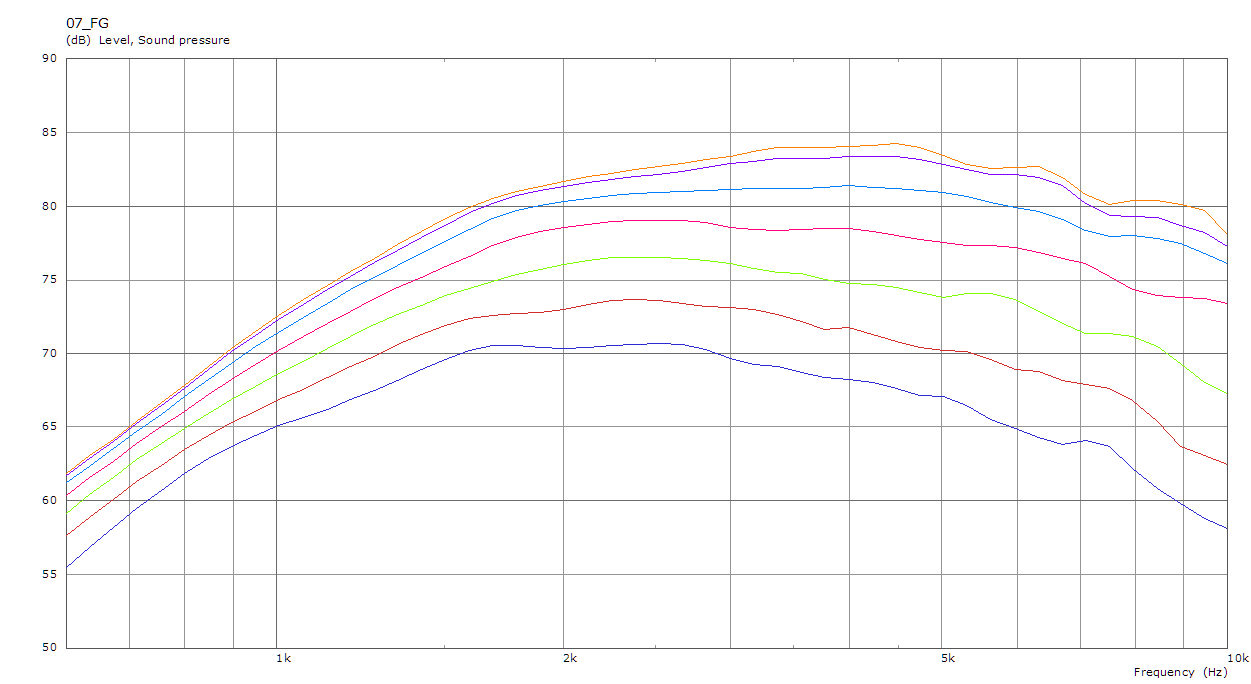

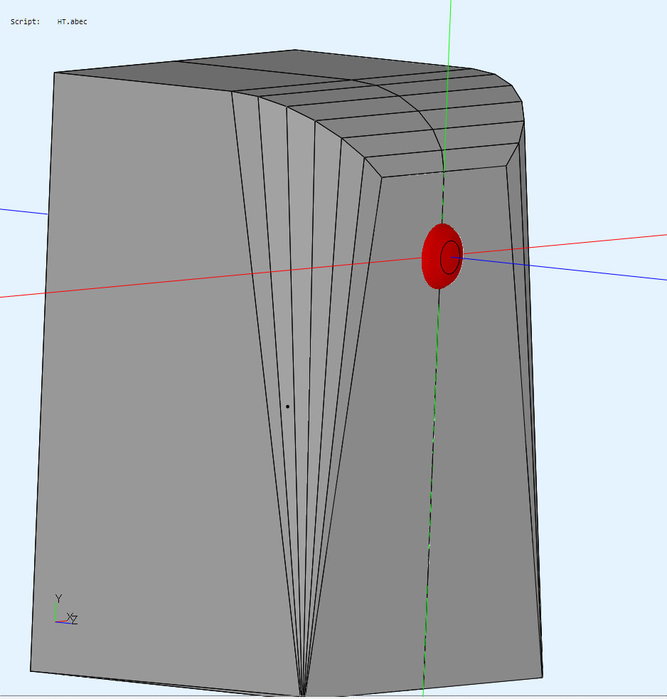

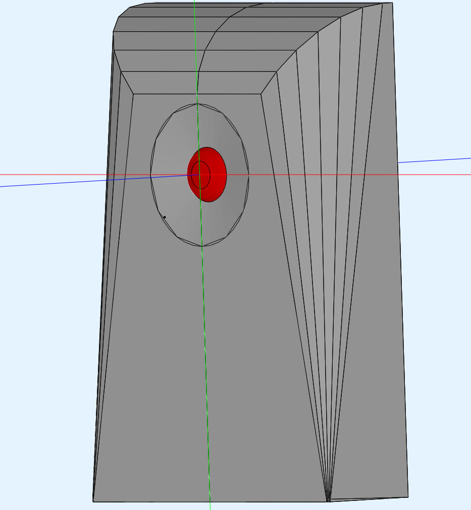

    Hallo Gustav,

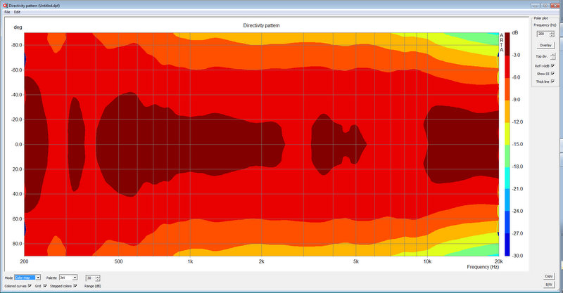

    habe es doch tatsächlich geschafft so etwas wie eine Rundung für die obere Kante zu implementieren.
    Anhang 45454
    Kannst du mir die genauen Maße für deine letzte Schallwand nennen?
    BxHxT, Radius Rundung, Höhe Rundung, Höhe HT, Durchmesser WG
    Dann kann ich mal versuchen den aktuellen Stand zu simulieren.
    Gruß Armin
  • 19.09.2018, 20:30
    Gustav Wirth
    Hoi Dirk
    Nein, das habe ich nicht.
    Für den Vergleich musst Du bis zum Schluss warten.
    @ Armin
    Vielen Dank für die gifs.:prost:
    Das ist schon sehr anschaulich.
    Die Schallwand ist wieder 250mm breit und 600mm hoch.
    Die Tiefe ist 76mm.
    Ich habe ohne Karton gemessen.
    Der HT ist 122mm von der oberen Kante entfernt.
    Oben ist ein 70mm Radius.
    Die schrägen Radien sind oben 70mm und laufen geben Null bei 360mm von oben.
    Ich werde Morgen, wenn ich denn Zeit finde, den HT auf 6mm unter Schallwand einfraesen und ein entsprechendes WG machen.
    Freundliche Grüsse
    Gustav

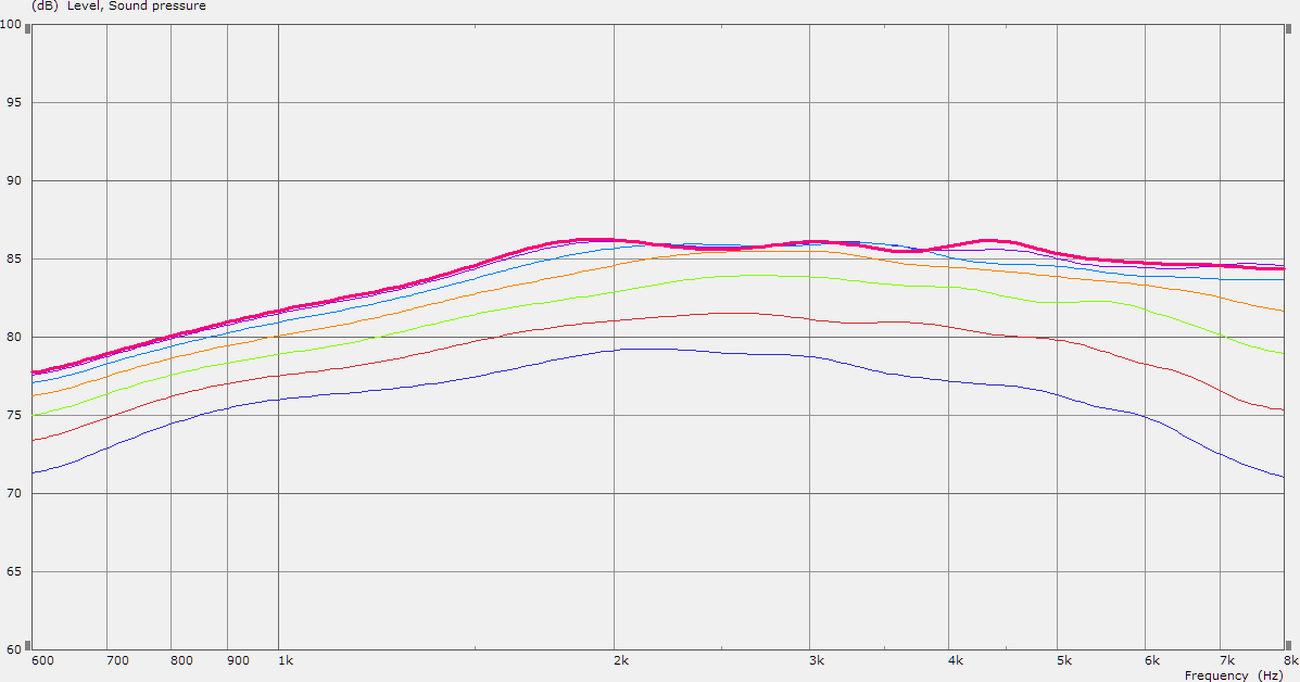

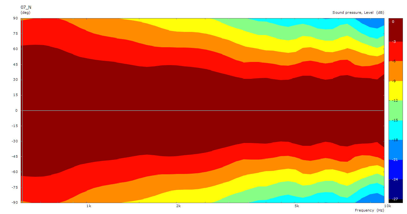

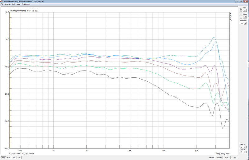

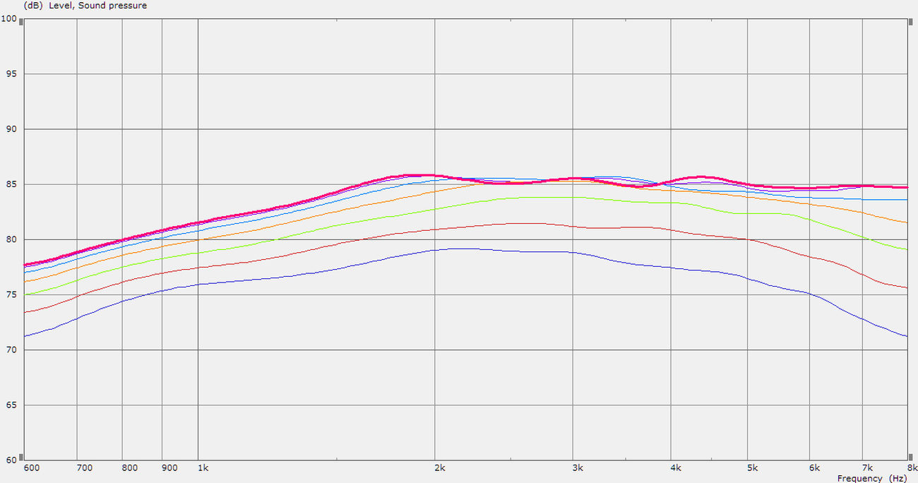

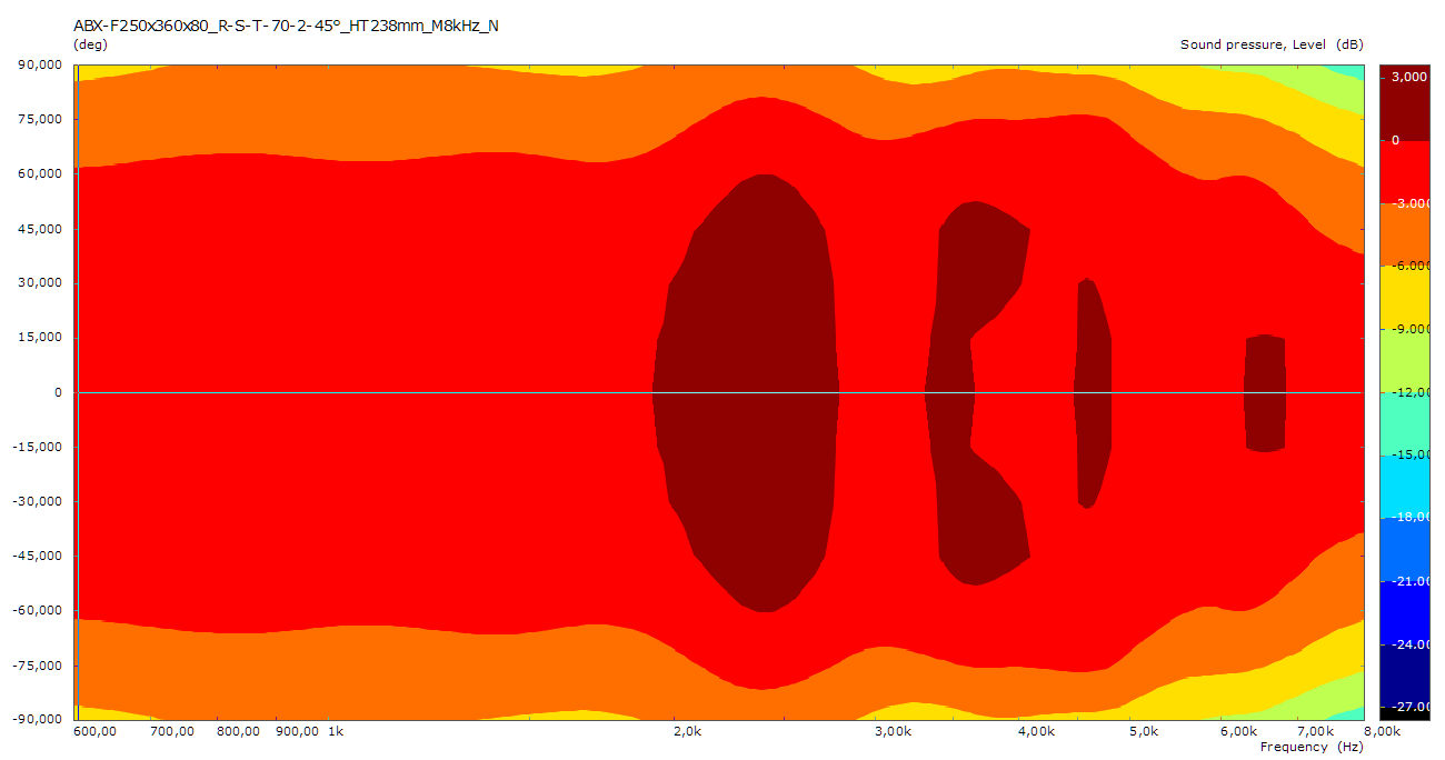

    als erstes der Vergleich der neuen Schallwand aus Post#134 mit der zugehörigen Simulation.
    Schallwand Simu BxHxT 250x360x80mm mit 70mm zulaufender Rundung, wie von Gustav verwendet.
    Erst die Messung, dann die Simulation
    Anhang 45459 Anhang 45458
    Die FG von Messung und Simu im Vergleich
    Anhang 45457
    Das ist jetzt nicht deckungsgleich, aber die entscheidenden Stellen sind vorhanden, wenn auch teilweise etwas verschoben im Frequenzbereich. Die Simulation reagiert auf Achse und unter kleinen Winkeln, wie immer, heftiger als die Realität.

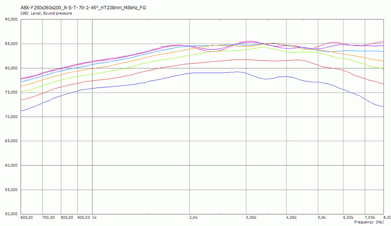

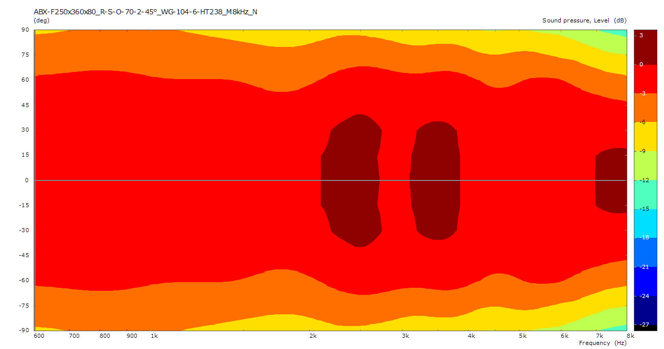

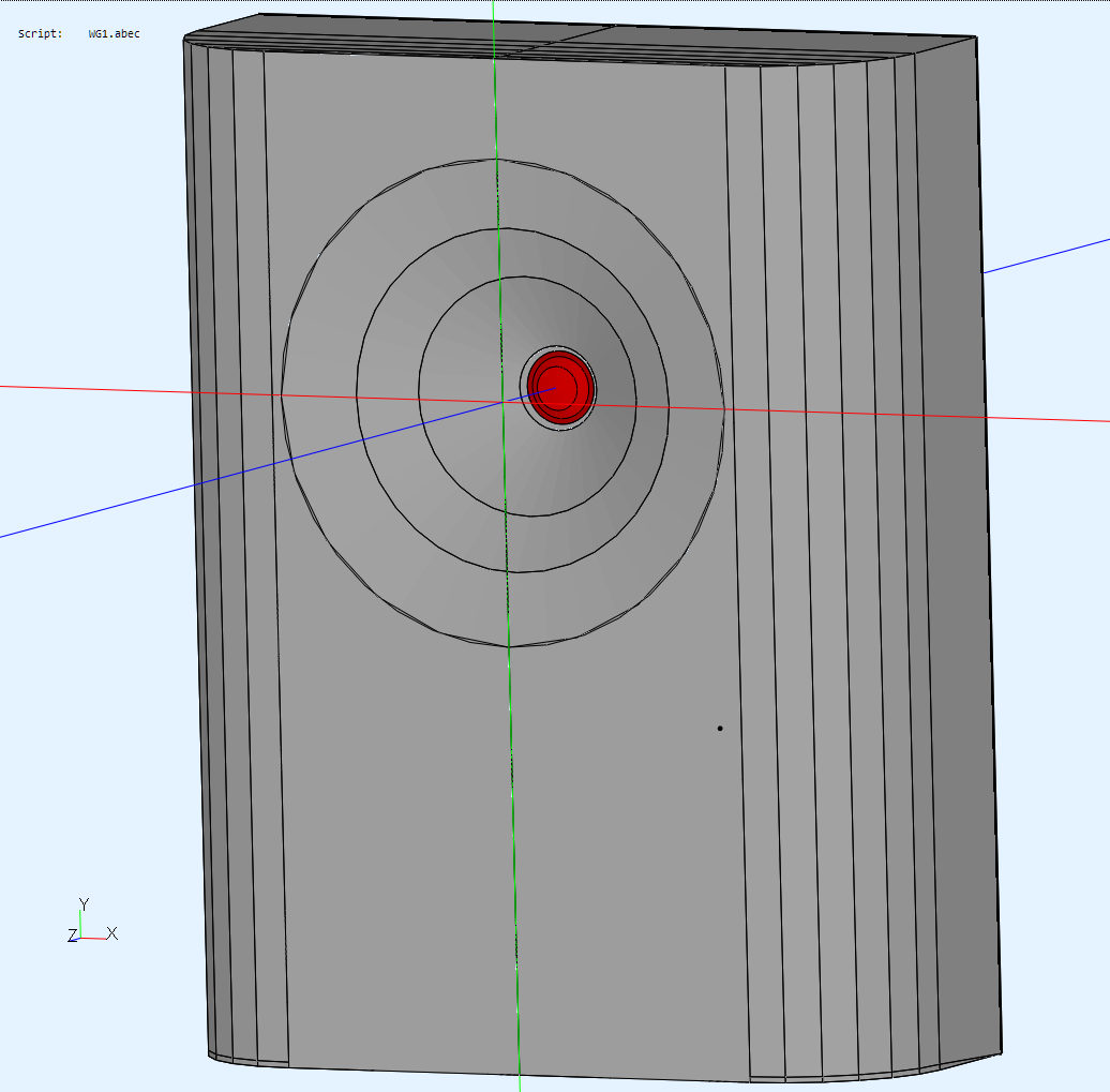

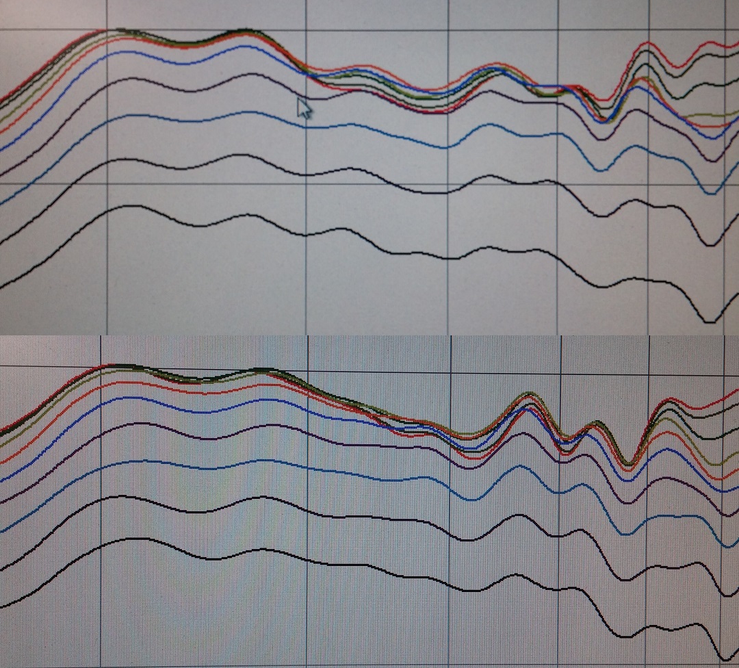

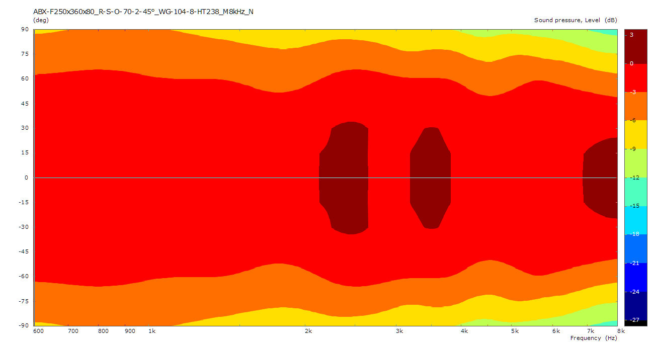

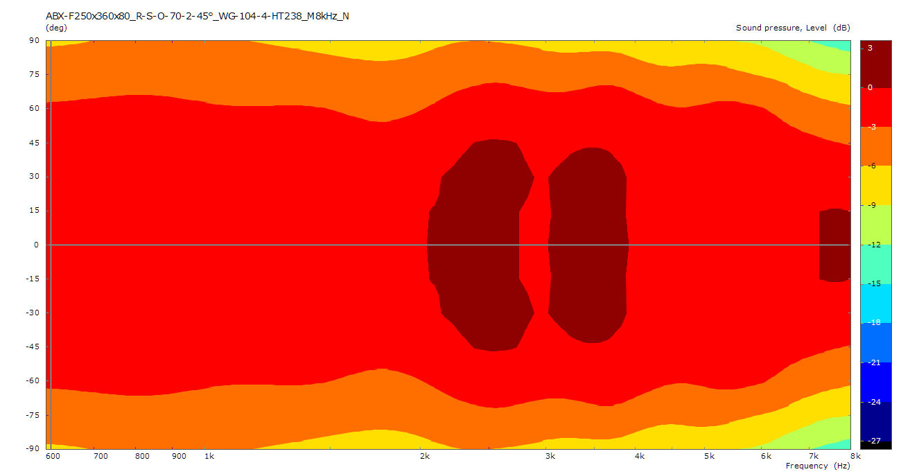

    Nun die aktuelle Schallwand aus Post#137 mit dem flachen Waveguide.
    Schallwand Simu BxHxT 250x360x80mm mit 70mm zulaufender Rundung mit 104mm Waveguide.
    Skizze für die Version mit 8mm tiefem WG
    Anhang 45460
    Zuerst die Messungen mit 4mm tiefem WG, dann Simulationen des WG mit 4mm und zusätzlich Simus mit 6 und 8mm WG-Tiefe.
    Anhang 45461 Anhang 45462 Anhang 45463 Anhang 45464
    keine Mess-Sono Anhang 45465 Anhang 45466 Anhang 45467
    Laut Simu führt das zu einer Verbesserung der Abstrahlung im Bereich 2-4kHz, dafür verstärkt sich die Störung (Senke auf Achse) um 8kHz weiter.
    Gruß Armin

    Ist der simulierte WG einfach ein Konus?
    Meine Form ist zur Schallwand abgerundet.
    Das glättet den axialen FQ.
    Innendurchmesser ist 39,5mm mit 2-3/10mm Höhe.
    Freundliche Grüße
    Gustav
  • 20.09.2018, 09:04
    ctrl
    War ein einfacher Konus ohne Rundung, der direkt an die Kalotte anschloss. Die Rundung zur Schallwand könnte mit ein zwei kleinen Stufen simuliert werden. Wann ungefähr setzt das Abrunden zur Schallwand ein - z.B. 10mm vom Rand?
    Könnte mir vorstellen, dass mit der 6mm Version schon die bestmögliche Version erreicht ist.
    Um die "Aufweitung" zwischen 2-4kHz durch das WG zu behandeln (und nicht so sehr durch WG+Schallwand), benötigt man sicher ein komplexeres, tieferes und größeres Waveguide (mit den üblichen Konsequenzen für Treiberabstand und Trennfrequenz).
    Gruß Armin

  • 22.09.2018, 10:46
    ctrl
    Hallo Gustav,
    Meine Versuche mit einer 6mm tiefen Schallführung waren bisher keine Verbesserung.
    Da muss die Kontur noch deutlich optimiert werden.
    Um wirklich alle Störungen zu erreichen (und nicht eine Störung durch eine andere auszutauschen) wird wohl ein größeres (150-180mm) flaches Waveguide mit 30-50mm Tiefe benötigt.
    Da bei so flachen Waveguides trotz des "großen Durchmesser", wegen der breiten Abstrahlung, die Interaktion mit der Schallwand noch hoch ist, muss dieses speziell für eine vorgegebene Schallwand angepasst werden.
    Für mein neues Projekt mit einem Top-Gehäuse (hier mit 280mm Breite) sieht z.B. die nächste Revision meines Schallwand-Waveguide in der Simulation derzeit so aus:
    Anhang 45506 Anhang 45504 Anhang 45505
    Hier wurde der Öffnungswinkel (durch ein tieferes WG mit 45mm) absichtlich auf knapp unter 100° im HT reduziert um eine leicht zunehmende Bündelung zu erreichen, da mir mein aktuelles auf CD-Verhalten ausgelegte Schallwand-WG (mit leicht breiterer Abstrahlung als der 6'' TMT) bei linearem Achsen-FG zu hell klingt.
    Die Trennfrequenz sollte dann allerdings unter 2kHz liegen - was beim Bliesma überhaupt kein Problem darstellen würde.
    Gruß Armin

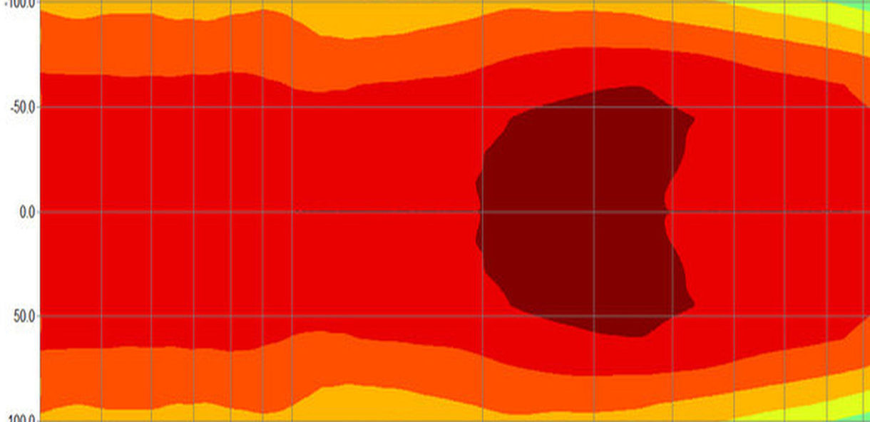

  • 08.10.2018, 08:40
    Gustav Wirth

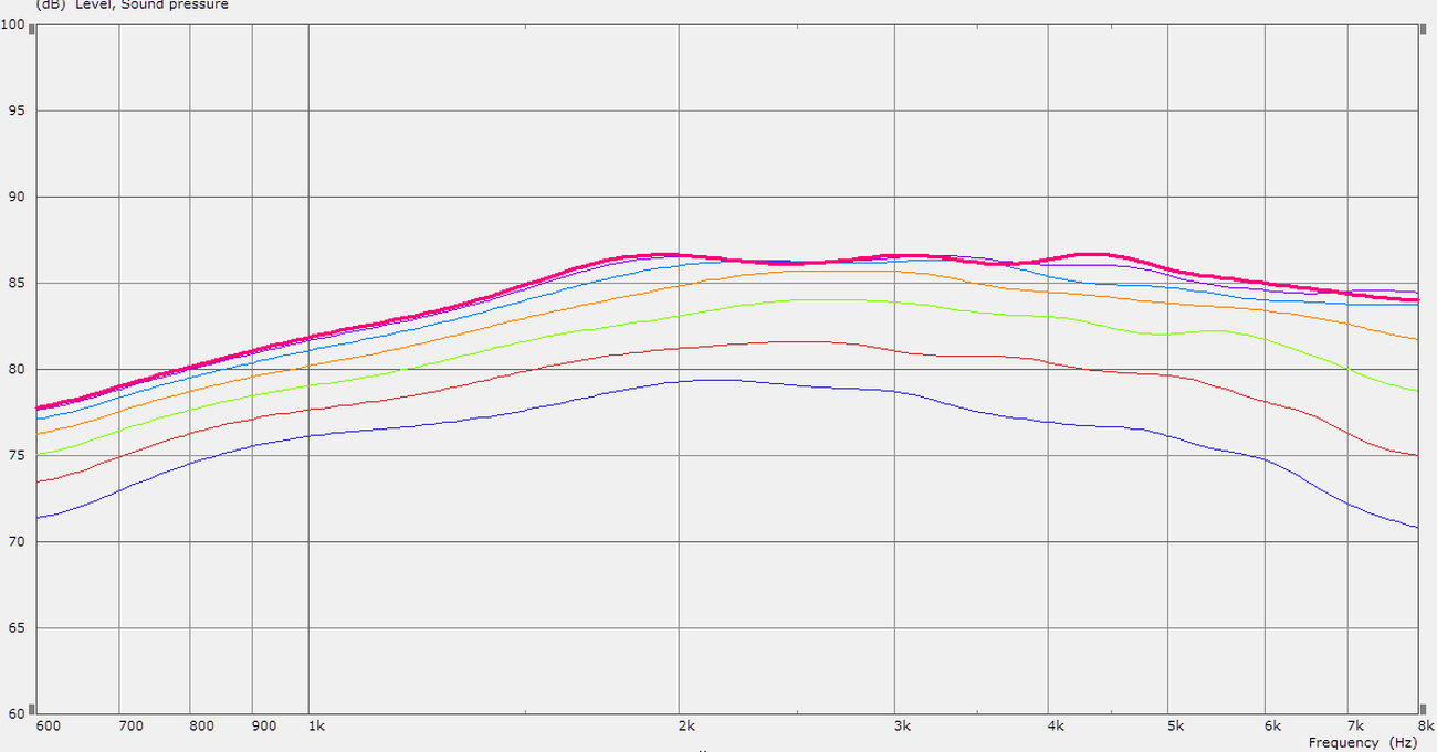

    Hoi Zusamen

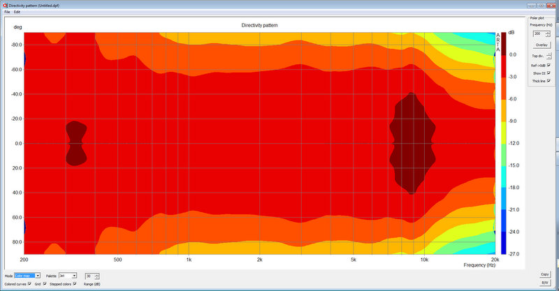

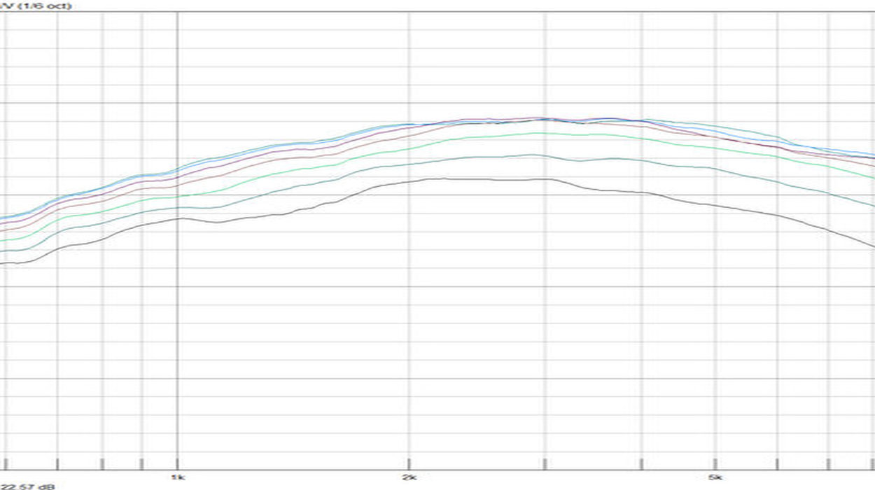

    Ich bin am WE endlich mal wieder zum Basteln gekommen.
    Ich habe die 6 mm tiefe Schallführung in eine von meiner Maschine einfräsbare Form gebracht.
    Der Bliesma wird nun von hinten montiert.
    Die 6mm tiefe Schallführung verbessert das Abstrahlverhalten um 3 KHz nochmal etwas.
    Auf Achse wird der Einbruch um 8 KHz dafür stärker.
    nochmal zum Vergleich Schallwand mit grossen Radien ohne Schallführung.
    https://www.diy-hifi-forum.eu/forum/...7&d=1537279553
    6mm 0-90° mit 2 EQs
    https://www.diy-hifi-forum.eu/forum/...7&d=1538810267
    Nicht normiertes Sonogramm 0-180°
    https://www.diy-hifi-forum.eu/forum/...5&d=1538810228
    Nicht normiertes Sonogramm 0-90°
    https://www.diy-hifi-forum.eu/forum/...4&d=1538810210
    Ich bin mit dem Ergebniss zufrieden.
    Ich entwickle ja auf 30 Grad Abhörwinkel.
    Die 0-15 Grad Energie wird beim mir durch die Absorberrückwand abgesogen.
    Insofern stört mich der Einbruch bei 8KHZ nicht.
    Mal noch nur 15-90°

    Ach, ja das Gitter.
    Achtung das nun folgende hat mit dem HT im Originalstand nichts zutun.
    0° rot ohne Gitter
    https://www.diy-hifi-forum.eu/forum/...9&d=1538813671
    30° rot ohne Gitter
    https://www.diy-hifi-forum.eu/forum/...8&d=1538813671
    Deutliche Verschlechterung auf Achse die aber unter 30 Grad fast vollständig verschwindet.
    Ich werde aber wohl trotzdem auf das gitter verzichten.
    die Abstrahlung gefällt mir auch sehr. Klar könnte es noch eine "goldene Kombination" geben die du nicht abgedeckt hast, aber ich denke du liegst schon ziemlich nahe am Optimum dessen was bei dieser Chassis/Schallwand-Kombination ohne "richtiges" Waveguide möglich ist.
    Das einzige was mir noch einfallen würde, wäre zu untersuchen was passiert, wenn bei der jetzigen Ausführung die obere Schallwand-Rundung als normale Kante ausgebildet wird und der HT + WG unterschiedlich nahe an die Oberkante rückt.
    Hatte kürzlich dazu einen ganz groben Simulations-Vergleich eines neuen Aktiv-LS, eines bei mir vor Ort ansässigen Herstellers, durchgeführt. Dort wurde zum alten Vergleichsmodell der HT mit einer sehr kurzen Schallführung versehen, die Schallwandbreite beim neuen Modell ist 2cm geringer und der Hochtöner ist etwas weiter nach oben gewandert.
    War erstaunt wie sehr sich die Abstrahlung dadurch verbesserte.
    Würde ich auch ignorieren - verbessert die Wiedergabe von Sibilanten ;)

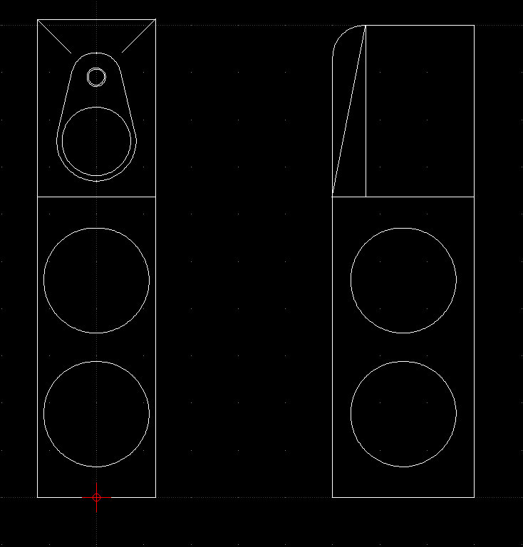

    Wie erwartet sind die schönen glatten Frequenzgänge jetzt etwas verzappelt.
    Weiters habe ich die Radien in Ellipsen verwandelt. Dadurch komme ich bis zur HT-Schallführung heran.
    https://www.diy-hifi-forum.eu/forum/...8&d=1544860094
    Das hat leider nur wenig Verbesserung gebracht. Sieht aber sehr gut aus und bleibt.
