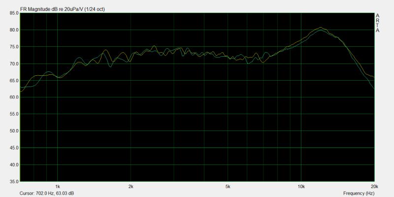

    Ich konnte mal wieder nicht nein sagen und habe mir zwei kommen lassen und mal das Micro vorgehalten (quick und dirty ohne Schallwand und ohne Rückwand als Dipol):
    Anhang 50031
    Ich finde die Ergebnisse passen soweit gut zu dem, was ich bei Parts-Express gefunden habe.
    https://www.parts-express.com/pedocs...ions-44311.pdf
    Und die Serienstreuung ist doch auch soweit in Ordnung oder gibt es da was zum meckern. ....also ich würde sagen: Schnäppchen :D.....

    Meine vier waren alle schon mal eingebaut oder zumindest alle Schraubenlöcher sind schon mal benuzt worden.
    Zum messen komme ich erst wenn Frau und Kinder Ende August im Urlaub sind.

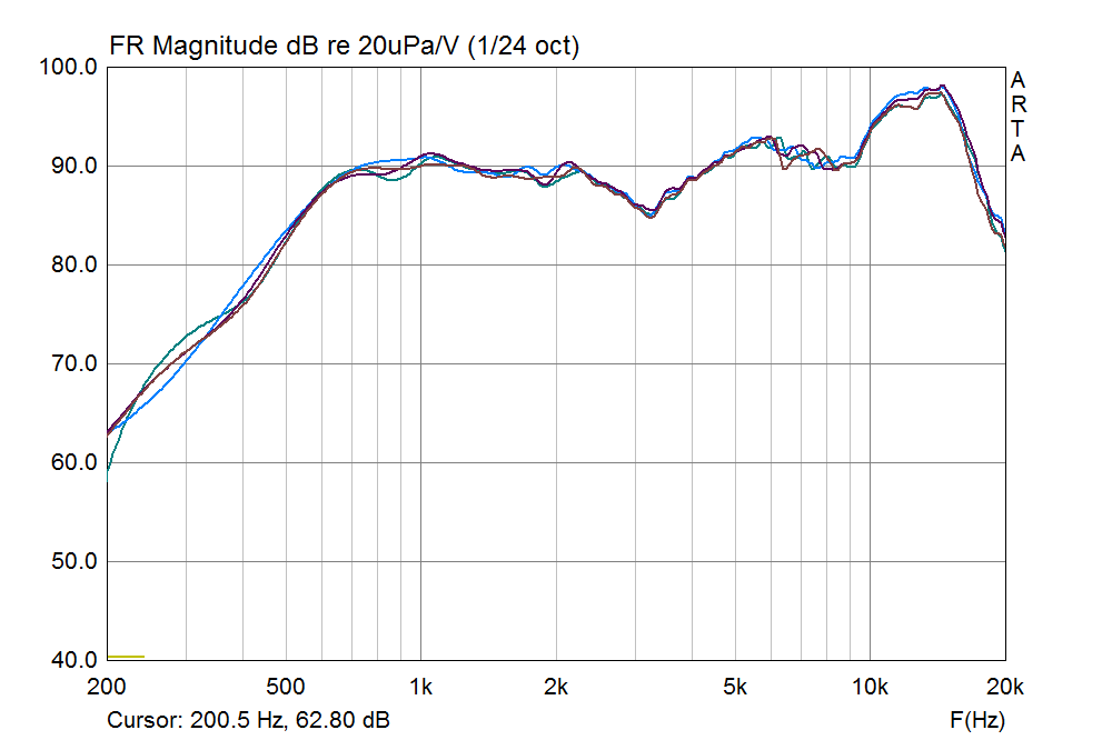

    Die Serienstreuung ist bei meinen vier Exemplaren völlig im Rahmen. Gemessen wurde mit einer kleinen Rückkammer aus Spanplatte.
    Anhang 50048
    Allerdings gibt es bei 1,8 kHz eine K2-Spitze bis zu 1% bei 90 dB. Ist das bei euch auch so oder liegt das an meiner Versuchsanordnung?

    Wie war die Anordnung denn?
    Klingt vielleicht blöd, aber evtl. Liegend?
  • 29.07.2019, 20:00
    capslock
    Auf jeden Fall nicht den Klirrdaten in HH und KT entsprechend
