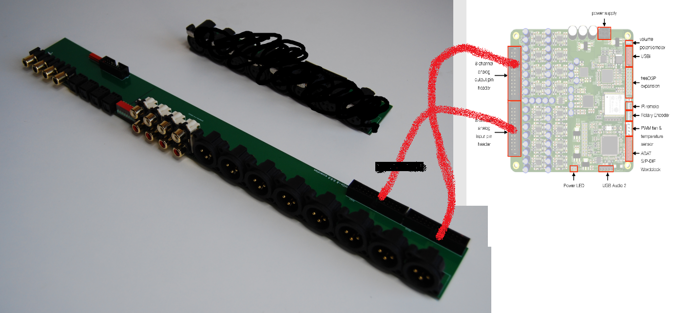

    pillepalle123
    EDIT: Hier stand vermutlich Müll...
    Ich habe angenommen, dass alle Inputs auf einem Board sind statt Eingänge+XLR Ausgänge=1 Board und XLR Eingänge= 1 Board
    Die Buchsen auf dem großen Board kann man ja recht einfach anhand der Leiterbahnen identifizieren.
    EDIT2:
    Ich bekomme leider keinen Ton über den DSP...
    Ich gehe Analog (unbalanced Cinch rein) und per XLR raus. In welcher Stellung ist der Codierschalter denn auf Unbalanced Inputs gestellt? Ich habe es jedoch in keiner der beiden Position zum Laufen bekommen. Zudem habe ich jede Eingangszuweisung bei jedem Kanal durch. Nüschts. :confused:
    Habe ich das überhaupt richtig angeschlossen?! Das XLR Input Board nutze ich nicht und habe es auch nicht verbunden. Der kleine schwarze Kasten in einem der roten Kabel ist der dritte Stecker, der an einer der Flachbandkabel dran ist.
    Anhang 52132
    Ton kommt jedenfalls aus den Lautsprechern, aber nur beim Ausschalten des DSPs :rolleyes:

    rkv
    Hast Du vorher ein Update auf 1.2.0 gemacht?
    Wenn ja, Plugin installiert?
    Master-Volume hoch gestellt?
