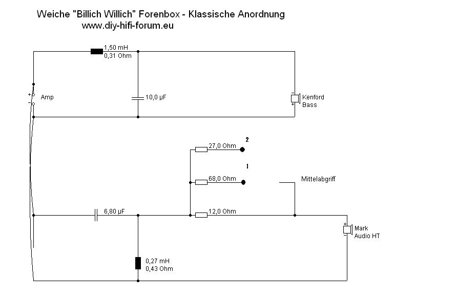

    So, hier kommt meine Weich nochmal mit der Schalterversion die auch mit dem Mivocterminal geht.
    http://www.diy-hifi-forum.eu/forum/p...pictureid=4354
    Bedämfpungsmaterial hatte ich ja schon geschribene, insgesamt 3 Matten Sonofill bei 1 Paar klein, bei den großen das doppelte plus jeweils einen Streifen TyroNoppenzeugs (30cm x 60cm)

    Hallo, könnten nicht Thomas und Christoph die gleichen "geschalteten" Widerstandswerte nehmen und zwar aus einer Reihe, die von Visaton zu bekommen sind? Sooo ktitisch sind doch die resultierenden Werte der jew. Parallel-Schaltungen nicht und variieren ja auch nur um ein paar Stellen hinter dem Komma.
    Beispiel:
    12||22=7,765
    12||27=8,3077
    Bei größeren parallelgeschalteten Werten wird der Unterschied dann immer kleiner.

    Zu den Widerständen: Ich kann mich mit Thomas gerne einigen. IMHO sollten die Unterschiede aber eher weiter auseinanderliegen. Für mich stellt der Schalter auch eine Möglichkeit dar, auf die Tonalität verschiedener Aufnahmen zu reagieren. Also sollten schon 1-1,5dB zwischen den Stufen sein. Ich drehe an meiner Auto-HiFi-Anlage auch in 2dB Schritten im Superhochton und zwar regelmäßig.
    Das ist "da oben" weitaus unkritischer als im Stimmbereich.
    Ich habe jetzt 12 Ohm, 9,2 Ohm und 6.7 Ohm und "nur" ein Dezibel Unterschied. Bei Thomas ist es noch krasser. Das ist ein Umschalten nach meiner Einschätzung gerade so wahrnehmbar.
    Ich würde eher in die Richtung 15 Ohm, 9,6 Ohm (27 Ohm parallel), 6 Ohm (10 Ohm parallel) tendieren.
    Ich signalisiere aber Gesprächsbereitschaft ;) Was denkst du Thomas?

    nach meinem Stand von gestern mit marko werden die unterschiedlichen Weichen eh komplett sein,also eigentlich egal welche Widerstände man da fürs Paket nimmt.
    Zu meiner Kombi:
    ich brauch ja als Mittelabgriff den 12 Ohm, weil der größte.
    Der mit 27 Ohm ist halt der, der rechnerisch an die gemessene Weiche hinkommt.
    Die Unterschiede sind nicht so groß, da kommt ja auch noch Serienstreuung etc. mit rein, aber wenn es möglich ist, würde ich das schon empfehlen, sonst klingts einfach sehr gläsern.
    22 Ist dann halt noch digitaler...
    ich hab mich an die Zementwiderstände von Intertechnik gehalten, MOX gibts m.W. in 68 Ohm gar nicht.
    Aus Kostengründen würde ich auch die Zementis vorziehen.
    Ich fand die Unterschiede von 8,2 / 10 /12 Ohm immer gut nachvollziehbar im Klangbild und auch in einer "Kühlen" Ausstattung mit Parkett und Fenster auf 12 Ohm ganz tauglich.
    Die Unterschiede sind dann im 1-1,5db Bereich und ändern die Präsenz , aber nicht den gesamten Charakter.

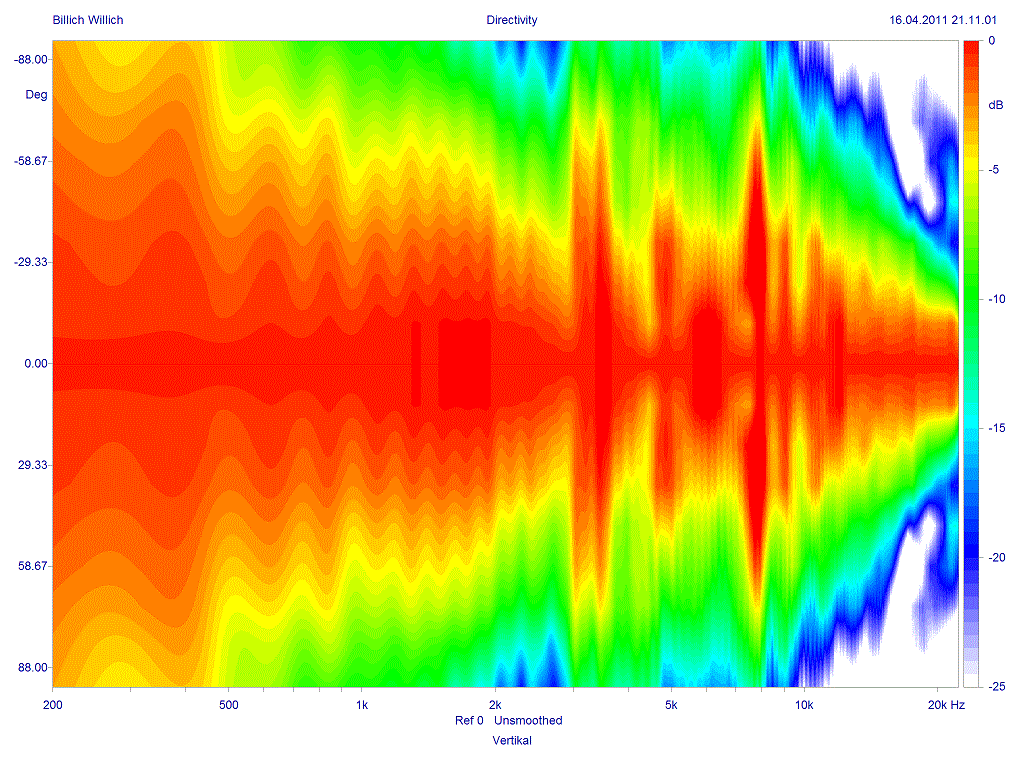

    Zu den Sonogrammen:
    Horizontal ungesmootht normiert auf den 0°-Frequenzgang:
    http://www.diy-hifi-forum.eu/forum/p...pictureid=4355
    Die "scheinbare" Aufweitung um 8, 5, 3,5 und 3kHz kommen von dem Einbrüchen im 0°-Frequenzgang, auf die sich die Grafik aufbaut.
    Tatsächlich strahlt die BW da nicht breiter als woanders.

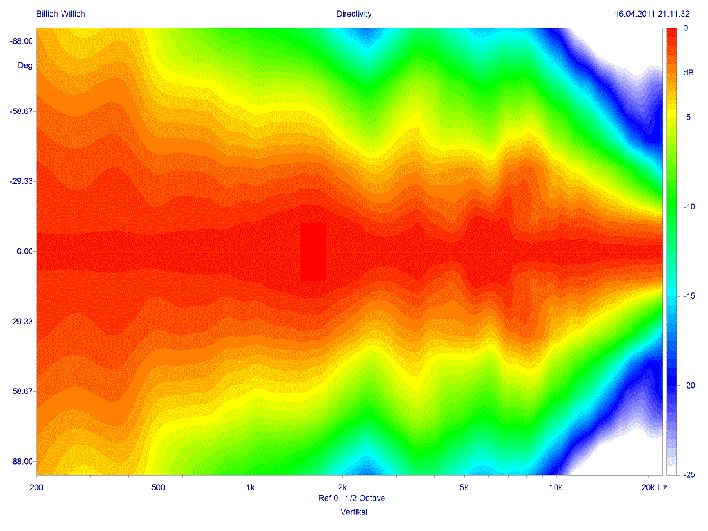

    Deswegen mal mit 1/2Okt-Smoothing:
    http://www.diy-hifi-forum.eu/forum/p...pictureid=4356
    Das sieht schon besser aus. Zumindest die tatsächlich vorhandene schwache Einschnürung um 2,5kHz ist zu erkennen.

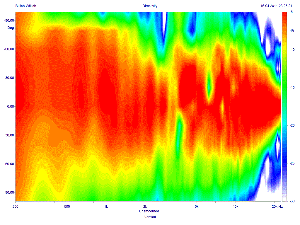

    Hier mal ohne Bezug auf den 0°-Frequenzgang:
    http://www.diy-hifi-forum.eu/forum/p...pictureid=4361
    Das kommt der Realität schon am nächsten, obwohl diese Diagramm eigentlich nicht das Abstrahlverhalten, sondern nur die Winkel-Frequenzgänge in bunt aufzeigt.
    Na ja, man kann aber schon - unabhängig vom Diagramm - erkennen, dass die BW im Abstrahlverhalten überraschend gut gelungen ist, von 500Hz bis 8kHz fast CD-Verhalten zeigt und in der Summe langsam ohne Sprungstellen nach oben "zu macht".

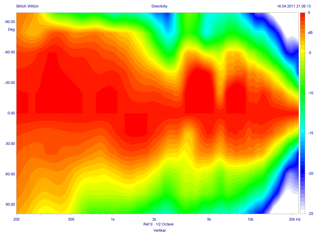

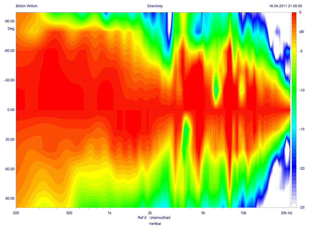

    Hier die gleichen drei Diagramme für das vertikale Abstrahlen (-90° ist nach unten):
    http://www.diy-hifi-forum.eu/forum/p...pictureid=4357
    http://www.diy-hifi-forum.eu/forum/p...pictureid=4358
    http://www.diy-hifi-forum.eu/forum/p...pictureid=4360
    Die Asymmetrie im Abstrahlverhalten kommt vom versetzt angeordneten Hochtöner und den unterschiedlichen Schallwandabmessungen.
    Gerade nach oben ist das Abstrahlverhalten hervorragend, nach unten gibt es kleinere Unregelmäßigkeiten, die auf die verlängerte Schallwand und die - relativ gesehen - weiter auseinander liegenden Schallquellen zurückzuführen sind.
