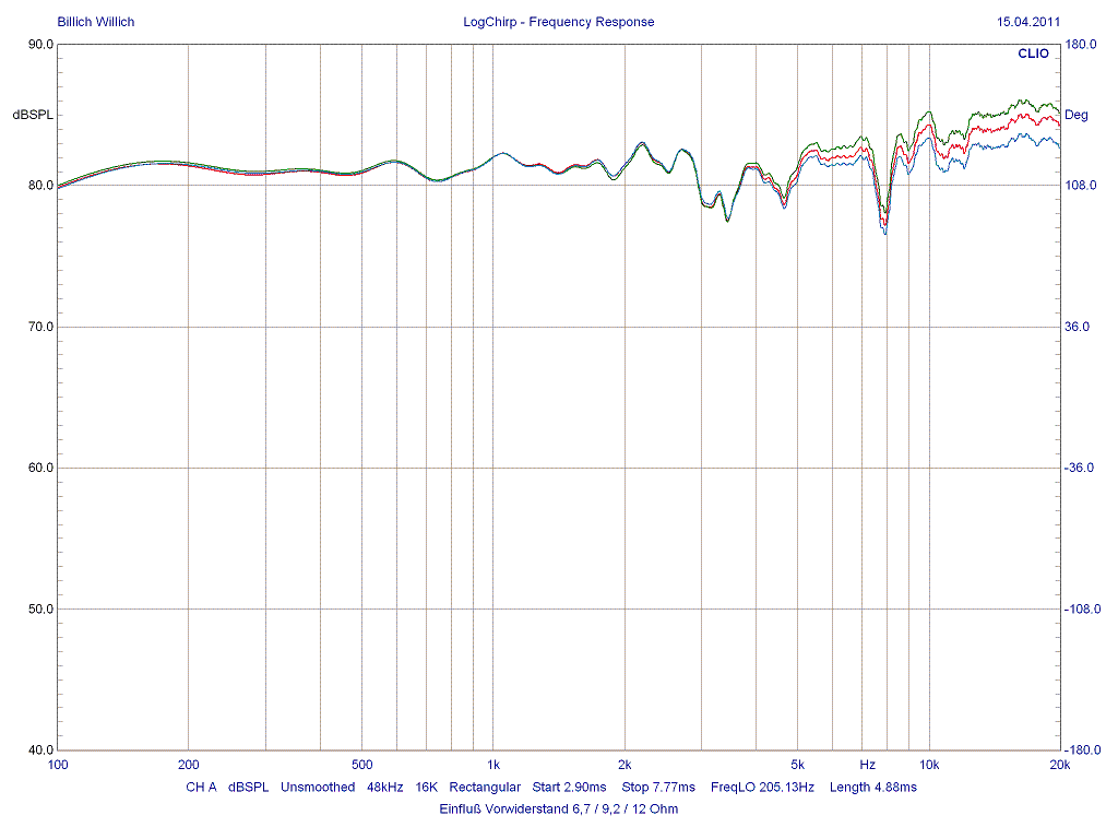

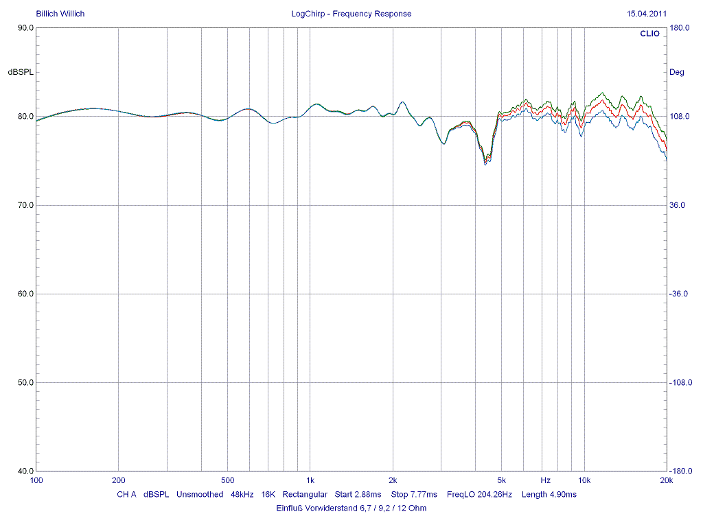

    Hier mal die ersten amtlichen, endgültigen Messungen. Amtlich heisst in diesem Fall 2,83V auf 1m Abstand, Mikro genau mittig auf Höhe der Kenford Phase Plug-Spitze.
    Einfluß des Vorwiderstandes auf Achse:
    http://www.diy-hifi-forum.eu/forum/p...pictureid=4332
    ...und unter Abhörwinkel (ca. 20°):
    http://www.diy-hifi-forum.eu/forum/p...pictureid=4333

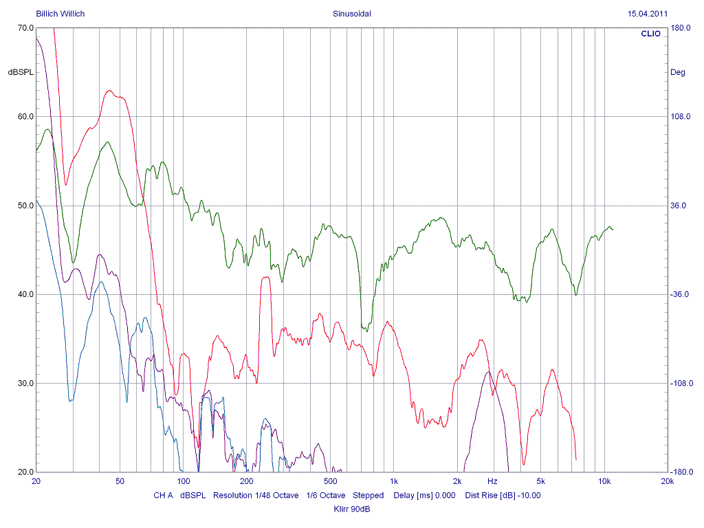

    Weiter geht`s mit dem Klirr...
    100dB habe ich mir geschenkt. Bei einem Wirkungsgrad von 82dB wären das fast 100 Watt gewesen, was weder mein Messverstärker noch der Kenford schaffen.
    Die Ergebnisse sind aber trotzdem höchst erfreulich, aber schaut selbst:
    85dB:
    http://www.diy-hifi-forum.eu/forum/p...pictureid=4338
    90dB:
    http://www.diy-hifi-forum.eu/forum/p...pictureid=4339
    95dB:
    http://www.diy-hifi-forum.eu/forum/p...pictureid=4340
    :eek:
    Der nochmals verbesserten Klirrwerte des Kenford im Mittelton kommen von der niedrigeren Induktivität der Schwingspule der "neueren" Serie. Ich hatte das in diesem Thread schon mal erwähnt.
    Ein Antrieb mit hoher Induktivität induziert ein starkes "Gegen"-Magnetfeld zum Permanentmagneten, die resultierende Modulation des Magnetfeldes führt zu nichtlinearen Verzerrungen.
    Die Klirrwerte könnte IMHO auch von einem High-End-Lautsprecher kommen. K3 unter 0,3% und ein K2 um 1% bei 95dB im kompletten Mittelhochton sind mehr als amtlich.
    Noch eine Bitte an alle Nachbauer: Zieht die Schrauben des Kenford bitte feste an. Das Blech darunter darf sich ruhig etwas verbiegen.
    Ich hatte mit nur leicht angezogenen Schrauben bei vereinzelten Frequenzen deutlich höhere Klirrwerte, weil der Korb ein Eigenleben geführt hat.
    Hier kann man auch noch etwas pimpen. Mit Silikon, Bitumen, Glasfaser oder vier zusätzlichen Schraubenlöchern kann man den Korb bestimmt noch ruhiger bekommen.

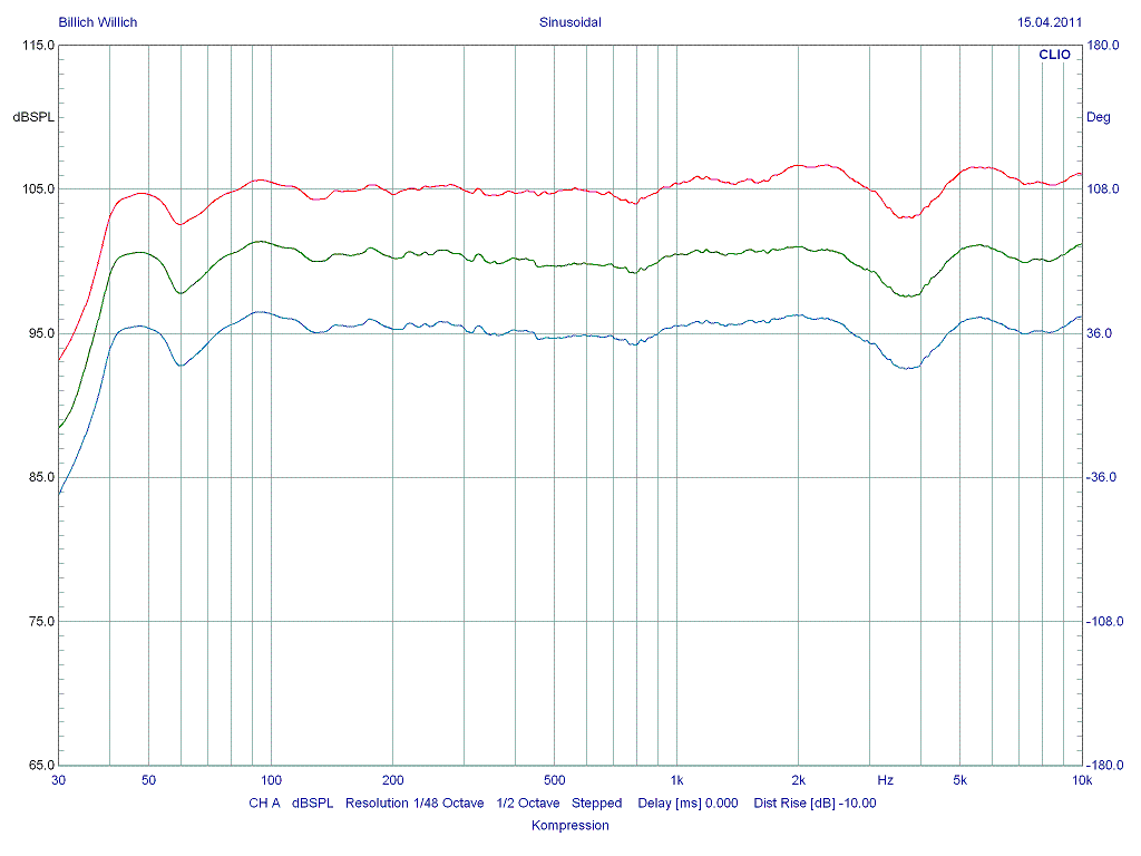

    Ein Statement zu Kompression, das man anhand der Grundwellen bei der Klirrmessung ablesen kann:
    http://www.diy-hifi-forum.eu/forum/p...pictureid=4342
    Ca. 1dB im Bass und ein halbes dB im Grundton. Das sollte ok sein ;)
    Im Hochton ist der Pegel sogar etwas lauter. Das sollte auf die nachlassende Wirkung des Ferrofluid bei Erwärmung (größerer Qms) zurückzuführen sein. In der Ausprägung ist das aber harmlos.

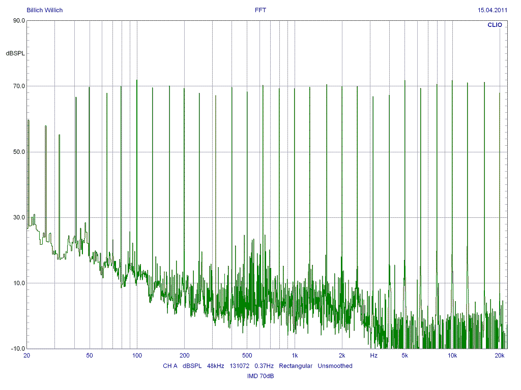

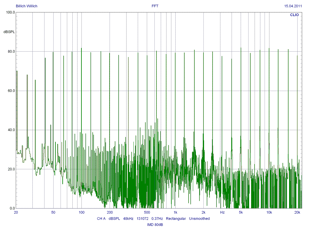

    Intermodulationsverzerrungen bei zwei verschiedenen Pegel:
    http://www.diy-hifi-forum.eu/forum/p...pictureid=4343
    http://www.diy-hifi-forum.eu/forum/p...pictureid=4344
    Um 600Hz hört das Chassis auf kolbenförmig zu schwingen und zeigt ein leicht verzögertes Ausschwingen (Sicke/Zentrierung geraten in Resonanz). Das kann man auch schwach in der Amplitude erkennen und halt auch im IMD.
    Ansonsten sind die Werte auch hier tadellos. Beim kleinen Pegel liegen die Spitzen meist unter 0,3%, beim hohen Pegel nur vereinzelt über 1%.
    Die etwas verbreiterten Spitzen zwischen 1 und 3kHz könnten von der flachen Filterung und/oder durch der Koax-Montage (Dopplereffekt) herrühren. Aber auch hier ist der absolute Pegel sehr gering.
    Man sieht es halt in den Messungen, es wird aber kaum hörbar sein...

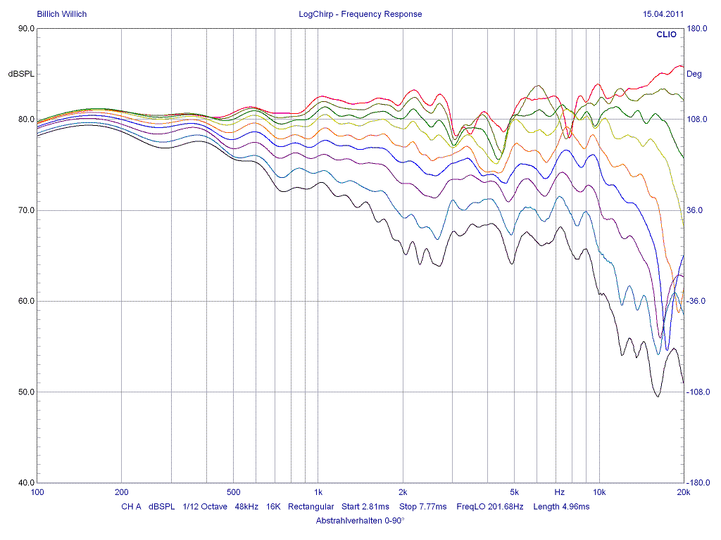

    Abstrahlverhalten horizontal 0-90°:
    http://www.diy-hifi-forum.eu/forum/p...pictureid=4346

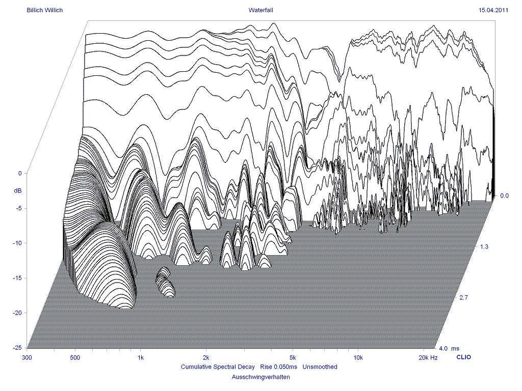

    Ausschwingverhalten:
    http://www.diy-hifi-forum.eu/forum/p...pictureid=4349
    Eigentlich der einzige wesentliche Schwachpunkt der BW und den hört man IMHO auch. Es könnte eine Spur sauberer klingen. Aber auch das sind nur Nuancen...

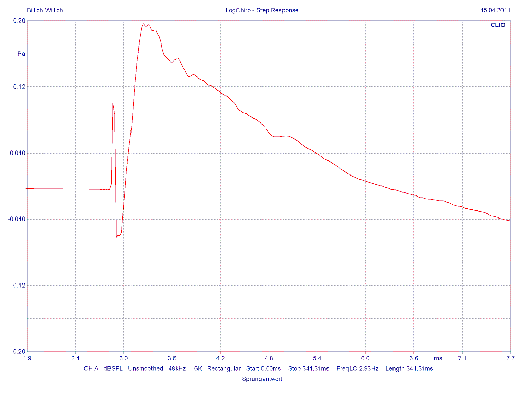

    Sprungantwort:
    http://www.diy-hifi-forum.eu/forum/p...pictureid=4347
    Die Treiber sind gleichgepolt. Der Versatz kommt von den unterschiedlichen Schallentstehungsorten und den Laufzeitverzerrungen der Weiche. Klanglich irgendwo zwischen unkritsch bis unbedeutend.

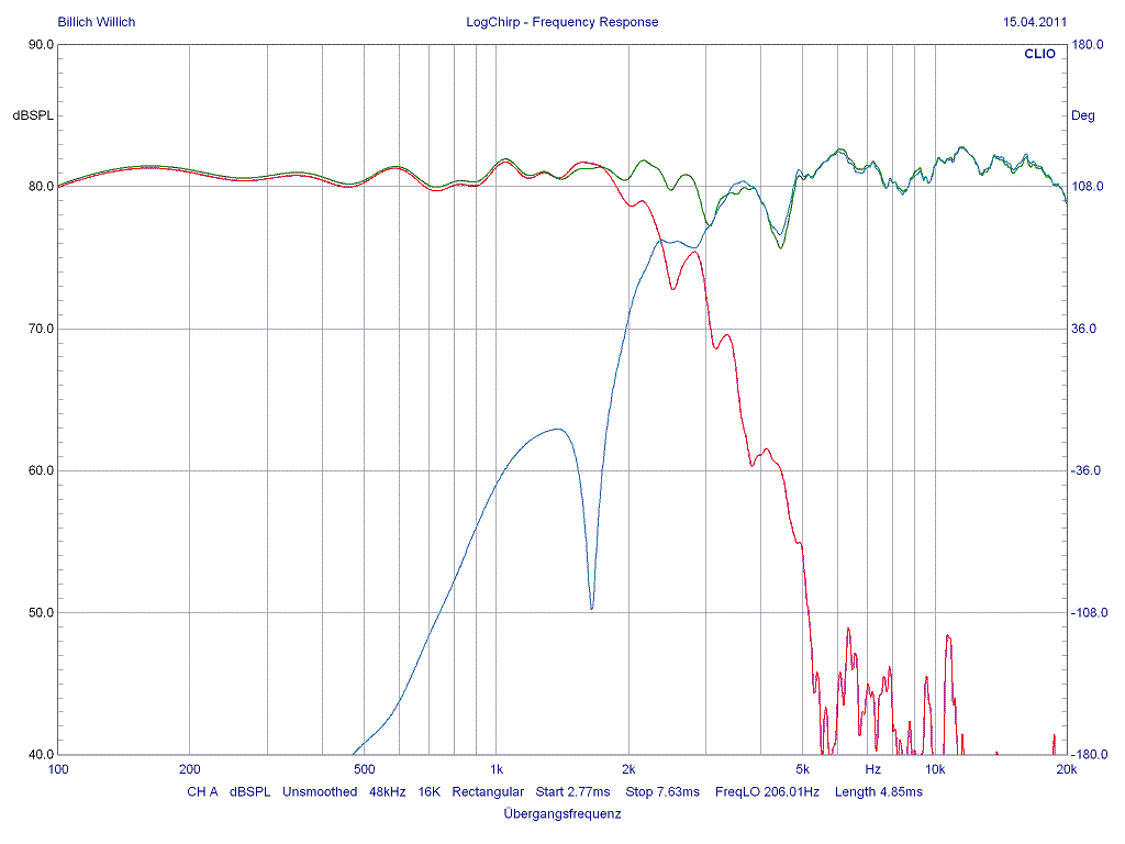

    Trennung:
    http://www.diy-hifi-forum.eu/forum/p...pictureid=4348
    Die Trennfrequenz liegt bei ca. 2400 Hz. Die Flanken fallen trotz elektrischer 6dB-Filterung akustisch mit etwa 18dB/Oktave.

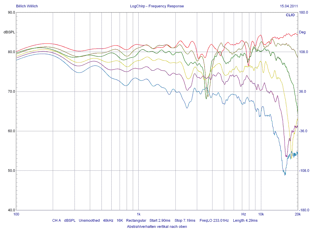

    Abstrahlverhalten vertikal nach oben 0-90°:
    http://www.diy-hifi-forum.eu/forum/p...pictureid=4350
    Wow :eek:

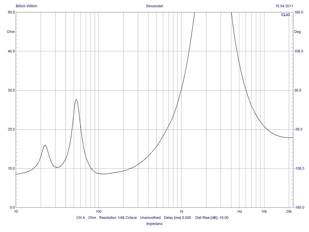

    Impedanz:
    http://www.diy-hifi-forum.eu/forum/p...pictureid=4352
    Nach wie vor keine Gehäusestehwellen erkennbar.
    Die Abstimmfrequenz liegt bei ca. 32Hz. Die Box ist sehr hochohmig.
