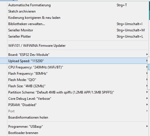

  • 23.11.2019, 14:23
    Hallo jochen,
    hast du PIN 1 + Pin 2 bei X504 (DiY Getting Startet) gebrückt? Es passt ein Jumper.
    Mit folgenden Einstellungen solle es gehen.
    Anhang 51637
    Der angezeigte Programmer ist von deiner Hardware anhängig.
  • 23.11.2019, 15:01
    jnofear
    Hallo jochen,
    Anhang 51637
    Hallo Rainer,
    ja die Brücke ist drin und nach dem Reset kommt die Bereit - Meldung :
    rst:0x1 (POWERON_RESET),boot:0x3 (DOWNLOAD_BOOT(UART0/UART1/SDIO_REI_REO_V2))
    waiting for download
    Deine Einstellungen hab ich übernommen,
    immer noch nix.
    Es müsste also am Programmer liegen,
    Verbunden bin ich mit einem FT232 von ebay, Einstellungen hab ich verschiedene probiert,
    aber bisher ohne erfolg...
    Jürgen

    Hallo Jürgen,
    Hast du den FT232 an einem Usb3 Port?
    Auf einen Usb2 wechseln.
    Stell am unter Voreinstellungen Ausführliche Ausgabe ein.
    Du kannst auch versuchen solage die conneting Meldung kommt noch mal den Reset Taster zu drücken.
    Und lade gleich die Version 1.1.1 hoch, dann hast du web_OTA.
    Die 1.04 hat noch ein Fehler im SPIFFS beim Update.

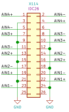

  • 23.11.2019, 17:12
    Hallo Daniel,
    hier die Sache mit den parallel geschalteten Eingängen.
    Addon C Anhang 51647
    Addon BAnhang 51648
    Man könnte ein 1:1 tascam auf den X114 des Moduls machen und dann das Verbindungskabel zum Aurora Bard entsprechend Brücken. Mit Flachbandkabel wird das fummelig.
    Oder mit Jumpern auf dem D-Sub Tascam Addon.
    Achtung DSUB Tascam ist 4 x In und 4 x Out symetrisch.
    Generell ist die Fage ob man die Verbesserung wahrnehmen kann. Um das zu messen braucht es schon eine seröse Technik.
    Jetzt kommt aber noch ein Einwand: Raphael will die Addons so bauen das die Inbetriebnahme narrensicher ist.
    Welches Addon verwendet wird muss aber jeder Anwender in der Software einstellen. Eine Hardware Erkennung gibt es nicht.

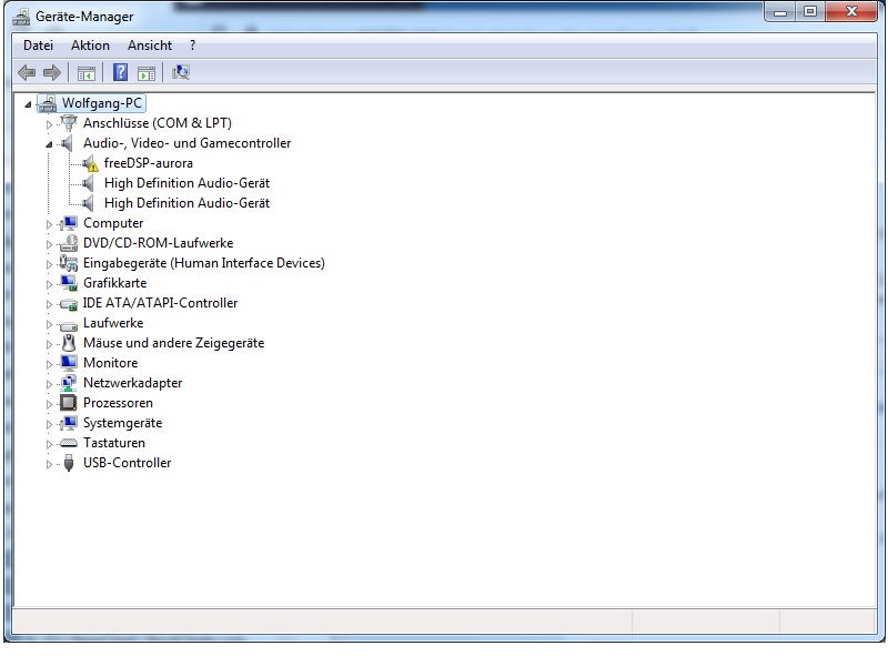

  • 24.11.2019, 12:30
    wolf
    Hallo
    Habe Aurora jetzt am pc mit usb angeschlossen mit win 7 wird es nicht erkannt
    siehe screenshot.Mit win 10 wird es erkannt jedoch ist der dfu loader mit warnschild gekennzeichnet.
    Gibts da andere treiber.
    USB Kabel ist das von Raphael gezeigte.
    Gruß wolfAnhang 51652
  • 24.11.2019, 13:15
    Schau mal auf den Aufkleber am Board.
    Wenn da XE1.0.0 draufsteht, brauchst du wohl oder übel ein Firmwareupdate.
    Wenn du softwaremäßig fit bist, kannst du das selber hinbiegen.
    Ich hab mein Board dafür zu Raphael geschickt ;)
    Bernhard

  • 24.11.2019, 14:09
    Hallo Wolf,
    du kannst mal den Test Treiber von Xmos installieren.
    https://www.xmos.com/software/usb-audio/driver-support/
    Der fängt nach einer Stunde an zu Piepen (bei SSD wohl auch schnelller).
    Ich hab in mal runtergeladen un in meine Dropbox geworfen.
    Hab aber noch nicht getestet ob das Board erkannt wird.
    Und vorher die alten Treiber deinstallieren.
    Ich nehme dazudie Freeware USBDeview
    @Raphael:
    Kannst du den Stereo Treiber nicht bekommen? Da wäre auch das Tool zum USB Update dabei.
    Der Thesycon Treiber ist wohl zu teuer?
