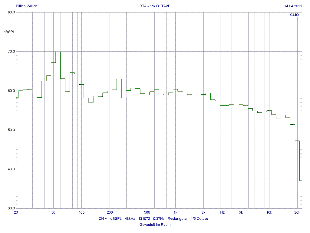

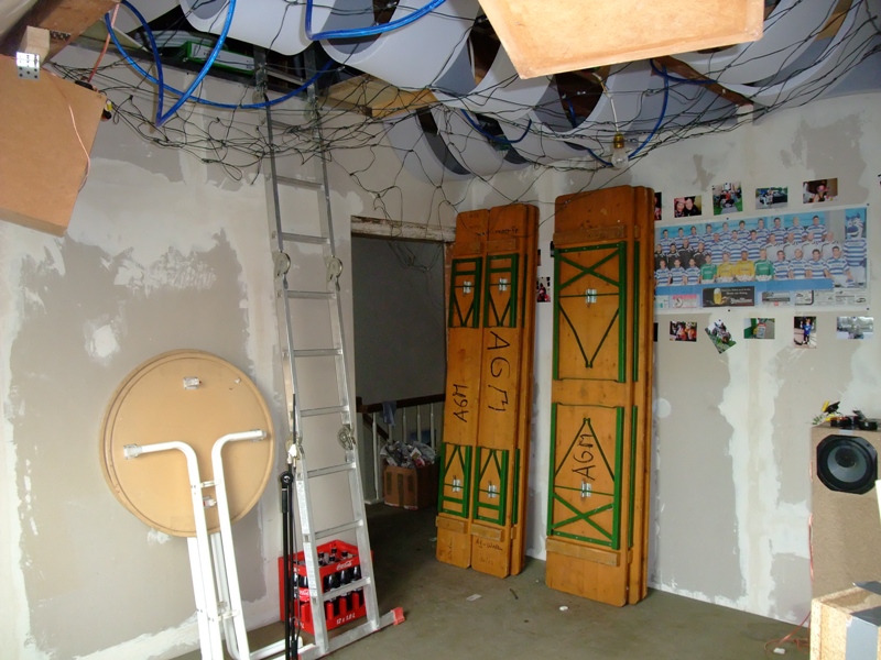

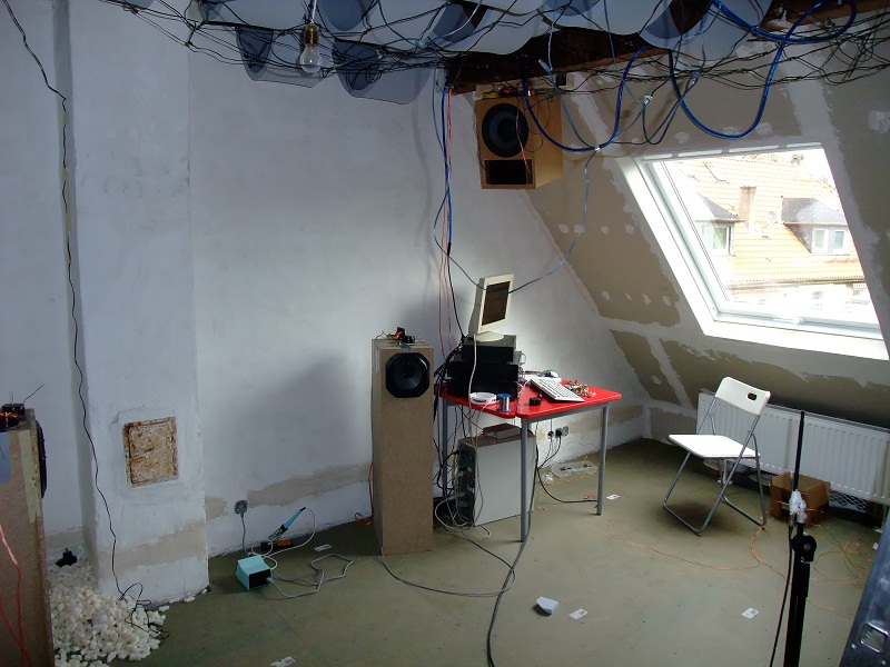

    bei mir am Hörplatz kann ich nicht messen. Da wäre der Aufwand zu groß.
    Ich kann dir als Alternative eine Messung im derzeitigen Messraum anbieten, eher hallig, aber Basotect an der Decke und viele antiparallele Wände, teilweise massiv, teilweise Gipskarton.
    Hier mal ein paar Fotos aus den Ecken...
    http://www.diy-hifi-forum.eu/forum/p...pictureid=4316
    http://www.diy-hifi-forum.eu/forum/p...pictureid=4317
    http://www.diy-hifi-forum.eu/forum/p...pictureid=4318
    http://www.diy-hifi-forum.eu/forum/p...pictureid=4314

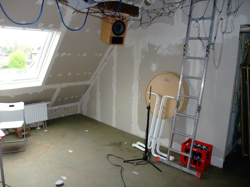

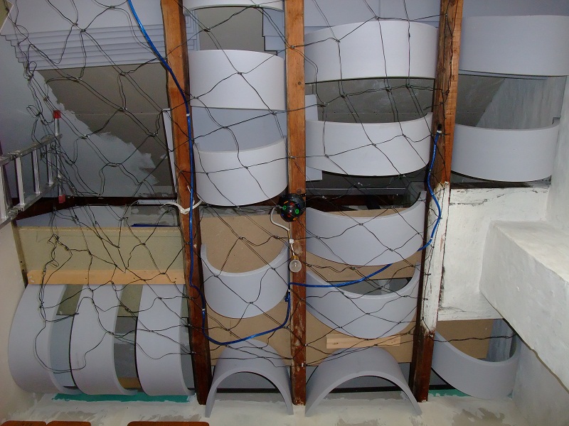

    ...und nach oben:
    http://www.diy-hifi-forum.eu/forum/p...pictureid=4315

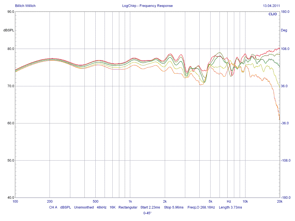

    Die BW stand mittig, leicht angewinkelt, relativ nah vor der massiven Wand (wie auf dem Foto zu sehen), gewedelt habe ich an der gegenüberliegenden Wand (dort wo das Mikro steht), relativ großzügig (+/-50cm vertikal, +/-100cm horizontal)
    Hier die dazu gehörige Messung:
    http://www.diy-hifi-forum.eu/forum/p...pictureid=4321
  • 14.04.2011, 10:28
    Ergänzend etwas zum Klang im Messraum (für euren PC-Korrektur-Laberthread vielleicht nicht uninteressant ;) ):
    Etwas zu fett, ohne den raumbedingten Buckel bei 55Hz würde das aber tonal passend sein.

    Die Messung sieht wirklch gut aus, auch wenn man die Stufe bei 2-3 khz noch sieht. Diese Stufe ist aber vermutlich bei anderen 2 Wegern genau so, oder noch ausgeprägter vorhanden.
    Du hattest ja noch Vorschlägen gefragt und ich bleibe dabei, dass ein Test mit 1,5 uF + Saugkreis noch Sinn machen könnte.:)

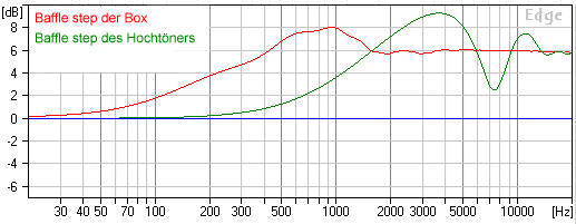

    Kannst du erklären wieso die Kalotte schon relativ früh einen Bündelungseffekt ähnlich dem eines WG zeigt?

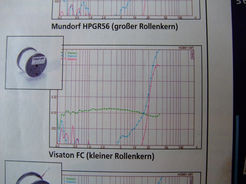

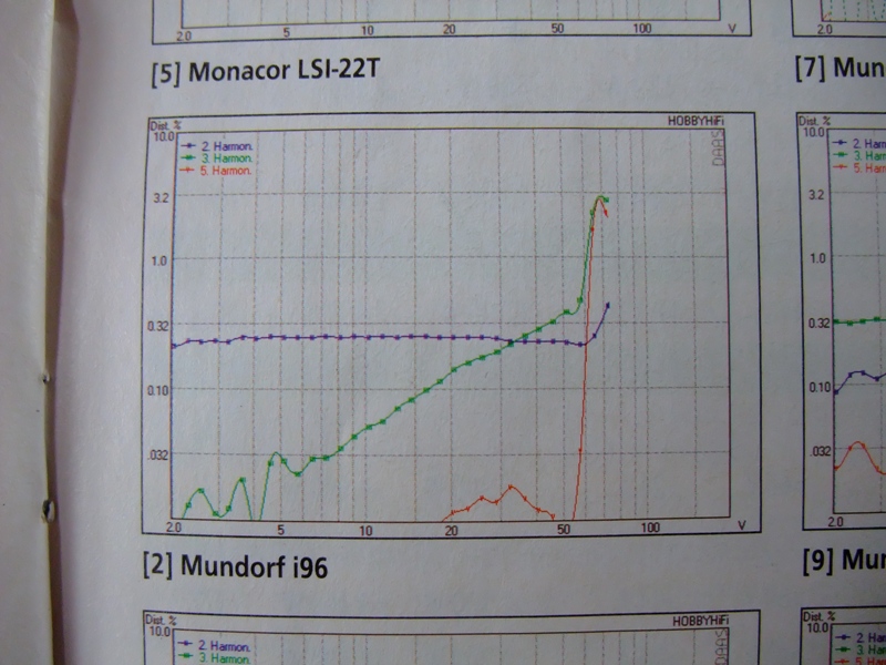

    @Markus: Pilzkern wird sich nicht groß von Rollenkern unterscheiden, vielleicht eine Spur klirrärmer, aber ich denke die Rollenkern bietet den besten Kompromiß für unsere Anwendung.
    @All: Hier sind die Messungen vergleichbarer Typen von Visaton/Mundorf.
    Rollenkern:
    http://www.diy-hifi-forum.eu/forum/p...pictureid=4323
    I-Kern:
    http://www.diy-hifi-forum.eu/forum/p...pictureid=4322
    Der Rollenkern klirrt weniger, geht aber früher in die Sättigung. Der Grenzwert liegt aber jenseits der Belastbarkeit des Kenford. Da der Rollenkern zudem noch billiger ist, fällt die Entscheidung nicht schwer...
    @Torsten: Die Stufe kommt daher, weil ich zum Großteil auf Hochtönerhöhe gewedelt und in der Horizontalen verschoben habe. Die erste Wellenfront ist halt auch bei der Raummessung noch dominant.

    Die Erklärung, wieso der Hochtöner einschnürt, habe ich schon mindestens zweimal getan, aber ich kann es gerne nochmal (ausführlicher) machen :)
    Jede Schallwand hat an dem Übergang von der Halbraum- zur Vollraumstrahlung den Baffle Step. Dort tritt eine Frequenzüberhöhung auf, die einher geht mit einer Einschnürung in der Abstrahlung (ganz naiv: Energieerhaltungssatz: wenn mehr nach vorne gestrahlt wird, muss weniger zur Seite gestrahlt werden ;) ).
    Bei "normalen" Schallwänden um 20cm liegt dieser Punkt im Mittelton. So auch bei uns. Der 20er "darf" unter ca. 800Hz eigentlich gar nicht mehr bündeln, weil er ab dort kolbenförmig schwingt, tut es aber trotzdem, wie unschwer an den Messungen zu erkennen ist.
    Auch unser Hochtöner hat eine eigene Schallwand. Diese ist allerdings kleiner, so dass der Baffle Step im unteren Hochton liegt. Ergo gibt es dort eine Schalldruckverstärkung (deswegen kommen wir auch mit so einen kleinen Kondensator aus (vgl. die Messungen des Mark Audio in der breiten Schallwand)) und eine Einschnürung der Abstrahlung.

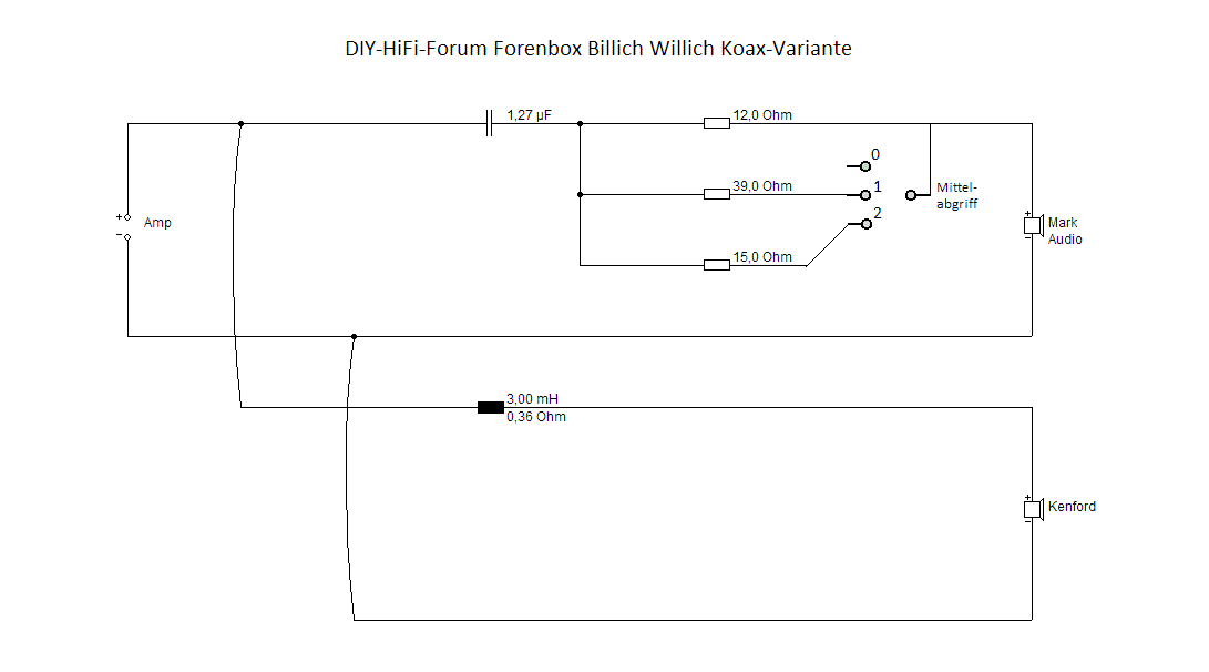

    die Weiche für die BW steht :yahoo:
    Die 3,0mH-Spule ist in meinen Ohren der optimale Kompromiß. Auch die Absenkung des Hochtons hat die BW runder, schlüssiger und weniger zischelig gemacht.
    Mein Vorschlag lautet:
    - 3,0 mH Rollenkernspule für den Tieftöner ca. 10€
    - 1 µF MKP parallel mit 0,27µF KP (Marko hat bei Pollin einen Schwung bestellt) für den Hochtöner ca. 1€
    - beim Vorwiderstand würde ich folgende Varianten in Verbindung mit dem Mivoc-Terminal vorschlagen
    • Stellung "0" - 12 Ohm - englisch, rund, sanft
    • Stellung "1" - 39 Ohm parallel schalten (gesamt 9,2 Ohm) - neutral
    • Stellung "2" - 15 Ohm parallel schalten (gesamt 6,7 Ohm) - luftig, frisch, hell
    Die einzelnen Stufen liegen ca. 1,5dB auseinander. Das sollte noch ganz gut hörbar sein ohne den Lautsprecher komplett in der Klangfarbe zu ändern. Messungen der Widerstandsvarianten folgen morgen.
    Der Vorteil der Parallelschaltung der Widerstände liegt darin, dass der Schalter nicht direkt im Signalweg liegt. Dessen Qualität und Innenwiderstand ist also absolut zweitrangig, eine klangbeeinflussende Wirkung ist auszuschließen.
    Er wird nur beim Hinzuschalten der großen Widerstände aktiv und liegt dann in Reihe zu 15 Ohm bzw. 39 Ohm. Der Stromfluss über den Schalter ist also sehr gering.
    Ein Schaltbild der Weiche folgt...
    Was denkt ihr?

    Nik,
    Der Christoph hat schon genug zu tun. Deshalb versuche ich, noch etwas differenzierter zu werden. Ich sehe zwar überhaupt keine Bündelungseffekte ähnlich einem WG :rolleyes:, aber sei es drum:
    Hier die baffle steps der Billich Willich als Ganzes und des Hochtöners für sich allein (alles auf Achse gesehen):
    http://www.diy-hifi-forum.eu/forum/p...pictureid=4324
    Der Durchmesser des Hochtöners wird hier mit 9 cm statt 7,4 cm angenommen. Das hat mit seiner Tiefenausdehnung zu tun. Die tiefe Senke zwischen 7 und 8 kHz findet sich in diesem Diagramm wieder:
    http://www.diy-hifi-forum.eu/forum/p...pictureid=4303
    Die Absenkung bei 3-5 kHz hat dort nix mit dem baffle step zu tun. Eigentlich müsste bei 3-4 kHz sogar ein Maximum sein - siehe oben.. Nach meinem Verständnis haben wir es mit Reflexionen des Hochtöner-Schalls am Konus des Tieftöners zu tun. Damit diese destruktiv sind, muss der Abstand zwischen HT und Konus 1/4 Wellenlänge betragen. Das wären bei 4 kHz ca 2 cm. Größenordnungsmäßig passt das, wenn wir das Verhalten auf Achse betrachten. Unter Winkeln ändern sich diese Werte natürlich rasch - und dabei besonders in der Vertikalen, weil der Hochtöner vertikal asymmetrisch eingebaut ist.

    Suuuper Christoph, die Weiche mit den 3 Optionen (Du hast offenbar vom Schalten der Kondensatoren Abstand genommen, warum?) finde ich klasse :thumbup:. Taue Deinen Ohren...

    Der gezeigte Raum ist auch der Messraum, nicht der Hörraum ;).
    Wie Christoph schon zu seinem Messraum schrieb (auf den du dich wohl beziehst):
  • 14.04.2011, 18:33
    Nabend,
    @Matthias: Ich habe davon Abstand genommen, weil die drei möglichen Optionen klanglich nicht so viel Sinn ergeben haben, wie die jetzigen Optionen.
    Die Konstellation waren einfach ungünstig (zwei von drei Stellungen mit dem 1µF-Kondensator, die IMHO "ungünstiger" klingen als alle drei jetzigen Optionen)
    @Gabriel: Die Bilder sind aus meinem derzeitigem Messraum ;)
    Am Wochenende war das ein Partyraum (deswegen Basotect, Lautsprecher und Lichtschlange), demnächst soll es ein Schlafzimmer werden...
  • 14.04.2011, 19:23
    Nein!!! Arrrghh!!! :D
    Ich habe das Basotect nur für die Fete provisorisch unter die Decke geknallt (sind die Matten aus der Restekiste).
    Das funktioniert übrigens erstaunlich gut. Die BW klingt trotz nackter Wände fast besser als in meinem Wohnzimmer :rolleyes: (na ja, der Giebel mit seinen antiparallelen Wänden und die Gipskartonplatten (Plattenabsorber) werden auch einen positiven Einfluß haben).

    Weichenschaltbild Billich Willich Koax-Variante:
    http://www.diy-hifi-forum.eu/forum/p...pictureid=4326
    Gute Nacht, Christoph
