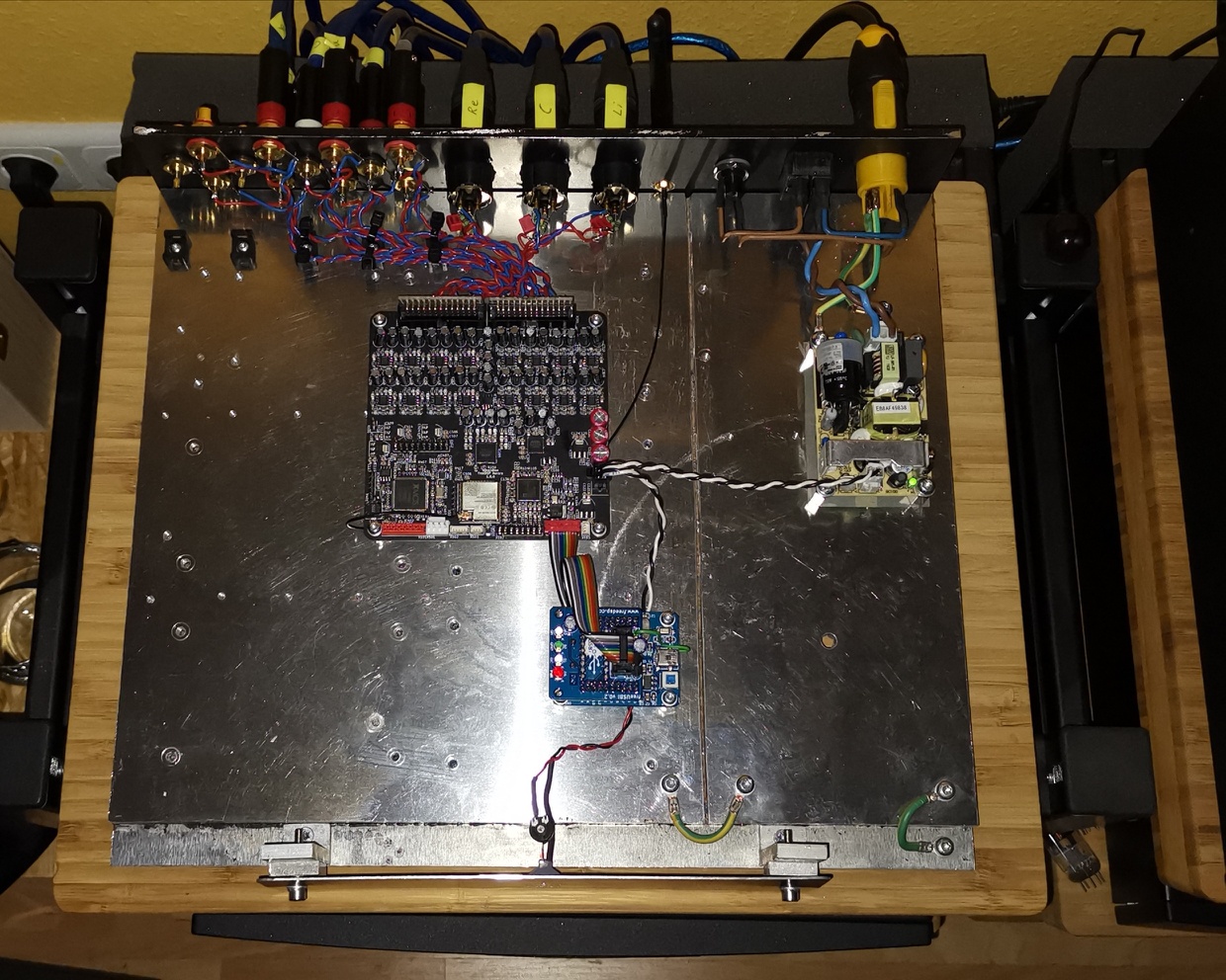

    Ich habe gestern in Sigma Studio meine Weiche programmiert. Da hat man natürlich alle Freiheitsgrade, die man sich vorstellen kann.
    Was Mr. Zuk gesagt hat mit der AutoEQ Funktion im Weichenblock war mir aber neu (In SigmaStudio). Das wird heute gleich integriert.
    Da ich den Freedsp USBi Adapter mit in meine Weiche eingebaut habe, hänge ich mich direkt per USB drann. Funktioniert sehr schön.
    Hier mal ein Bild meiner Aktivweiche:
    Anhang 51510
    Helmi

    icebaer
    Gute Idee :ok:
    Kannst du dann aus SigmaStudio heraus direkt im Livebetrieb an den Parametern was ändern? Oder muss man immer alles einmal hochladen, um die Änderungen nutzen zu können?
