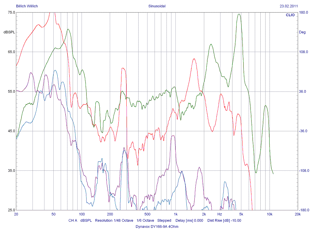

    mir hat die Aussagekraft der IMD-Messungen nicht gefallen. Deswegen habe ich die Ansprüche und die Pegel erhöht und die Skalierung angepasst.
    Als "Maßstab" habe ich mir ein Chassis genommen, von dem ich gar nix halte und bis kurz vor der Zerstörungsgrenze belastet, sozusagen der Worst Case, die Negativ-Referenz ;)
    Hier sind die Ergebnisse:
    Multiton:
    http://www.diy-hifi-forum.eu/forum/p...pictureid=3673
    Zweiton:
    http://www.diy-hifi-forum.eu/forum/p...pictureid=3674
    Ich hoffe, die "guten" Chassis können sich sichtbar von diesem Ergebnis absetzen.
    Bei der Bewertung bitte beachten: 10db niedrigere Störspitzen beuteten ein Zehntel an Klirr!!!
    Selbst um 3dB reduzierte Störkompenenten entsprechen schon einer Halbierung des Klirr.

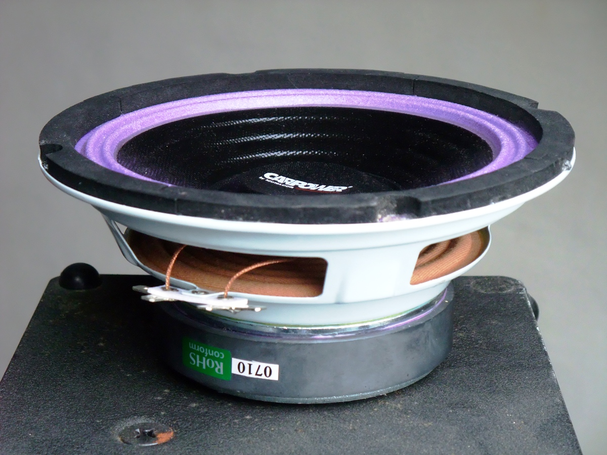

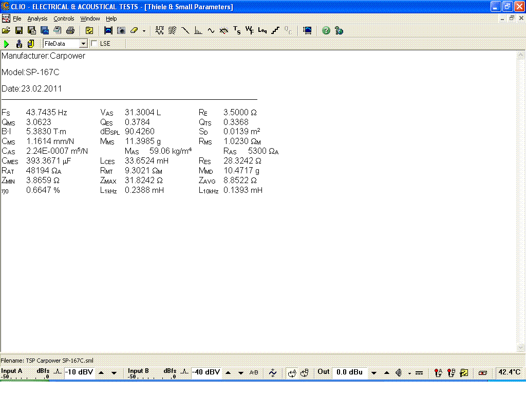

  • 23.02.2011, 11:36
    Carpower SP-167C
    http://www.diy-hifi-forum.eu/forum/p...pictureid=3685
    http://cgi.ebay.de/17-cm-Subwoofer-K...item483f337416
    Preis fürs Forum (mit Monacor zu verhandeln) vermutlich um 10€
    beschichtete Papiermembran
    gelochter Membranhals
    Impedanz:
    http://www.diy-hifi-forum.eu/forum/p...pictureid=3692
    TSP:
    http://www.diy-hifi-forum.eu/forum/p...pictureid=3693
    Amplitude:
    http://www.diy-hifi-forum.eu/forum/p...pictureid=3686

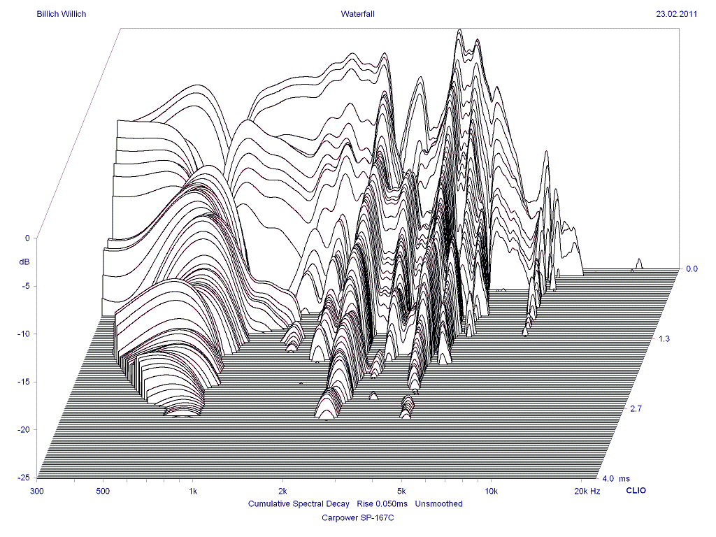

    Ausschwingen:
    http://www.diy-hifi-forum.eu/forum/p...pictureid=3687

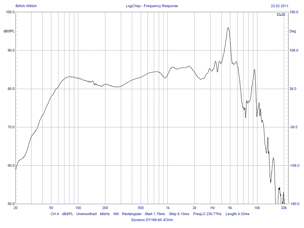

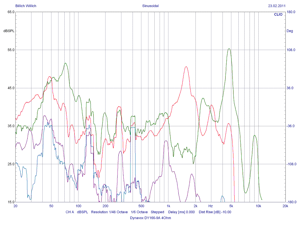

    Kurze Anmerkung: Durch den stärksten Antrieb steigt der Monacor zu hohen Frequenzen stärker an. Bitte bedenkt, dass dieser Anstieg auch immer die Klirrmessung und die Multiton-IMD-Messung betrifft.
    Die Grundwelle liegt dann im Bass etwas unter dem Pegel und im oberen Mittelton etwas über dem Pegel der anderen Chassis.
    Im Bass ist also entzerrt in der fertigen Box mit etwas mehr Klirr, im Hochton mit etwas weniger Klirr zu rechnen.
    Das gilt in abgeschwächter Form für alle Chassis. Schaut euch immer den Verlauf des Frequenzgangs und beurteilt erst dann die Klirrwerte in Bezug auf den jeweiligen Pegel.
    Ich habe den Pegel immer so eingestellt, dass zwischen 100Hz und 1000Hz im Mittel die 85dB bzw. 95dB anliegen.

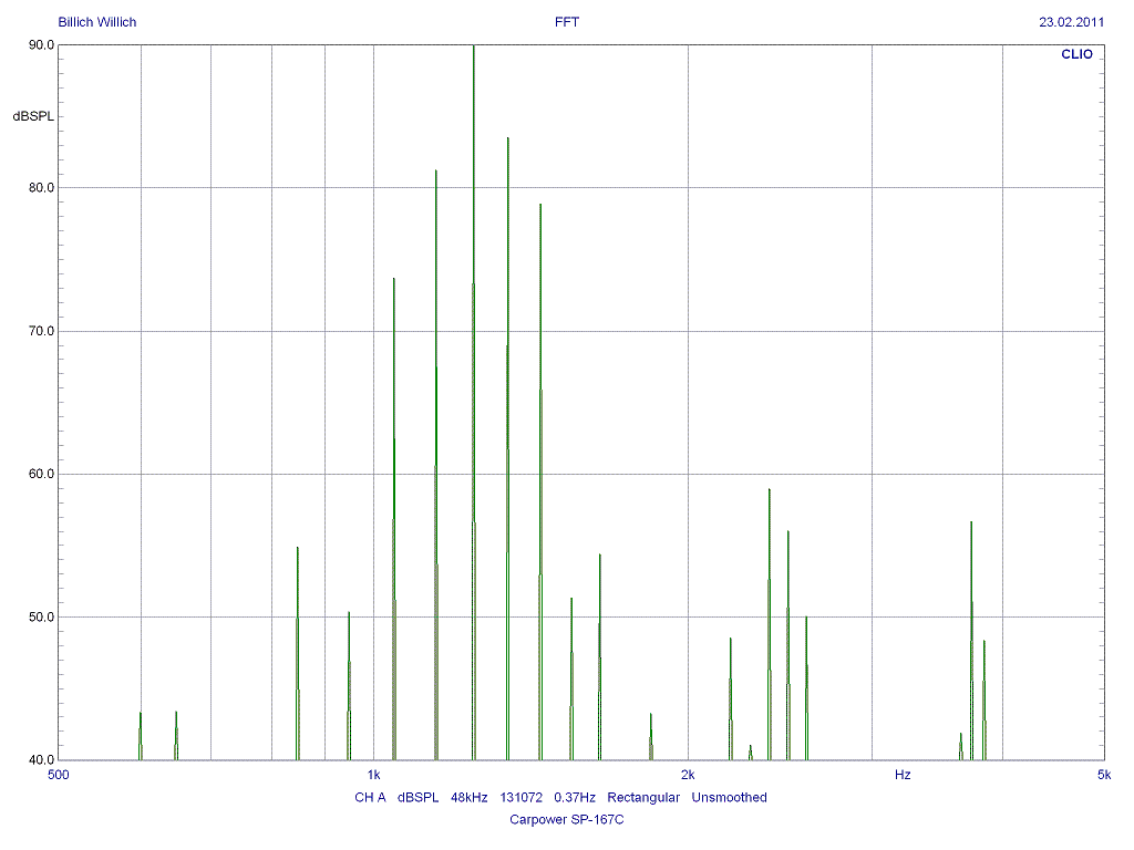

    Klirr@85dB:
    http://www.diy-hifi-forum.eu/forum/p...pictureid=3688
    Klirr@95dB:
    http://www.diy-hifi-forum.eu/forum/p...pictureid=3689
    Multiton-IMD:
    http://www.diy-hifi-forum.eu/forum/p...pictureid=3690
    Zweiton-IMD:
    http://www.diy-hifi-forum.eu/forum/p...pictureid=3691
