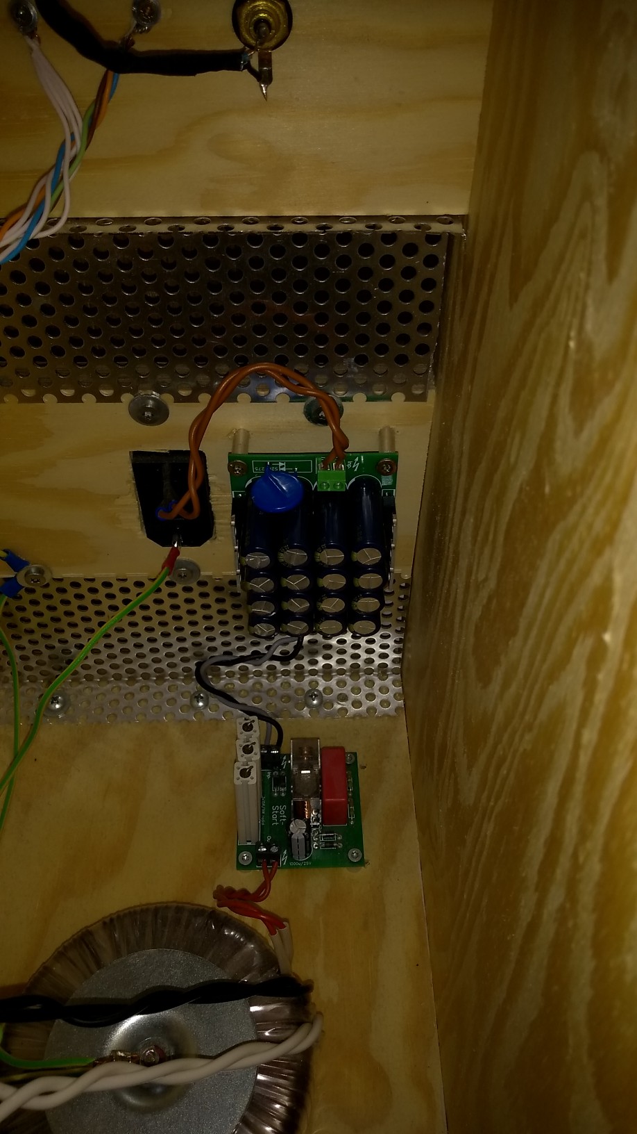

    dy1026u
    Moin, seit etwas einem halben Jahr nutze ich die SE25spezial mit den Hinkelsteinlautsprechern.
    Beim leisen Musik hören und in den Pausen nervte mich immer ein leichtes mechanisches Brummen der Standart Toroidy Ringkerntrafos.
    Nun habe ich endlich die, seit einem Jahr liegenden, Buscher DC-FIlter eingebaut - und es ist Ruhe.
    Die Durchhörbarkeit steigert sich sogar noch Etwas, obwohl das vorher schon der pure Wahnsinn war.:D
    Anhang 76950Anhang 76951
    Tja, entweder ist heute am Sonntag die Störung nicht auf dem Netz oder es hat tatsächlich Etwas gebracht.
    Dann muss ich vielleicht doch nicht auf die AudioGrade RKT umbauen:rtfm:
    Aktuell ist die Versorgung, je Mono-Endstufe, über Auth-Filter EMDZ503 ->DC-Filter -> Einschaltstrombegrenzer SoftStart
    ...was für ein Aufwand, aber lohnt sich:cool:

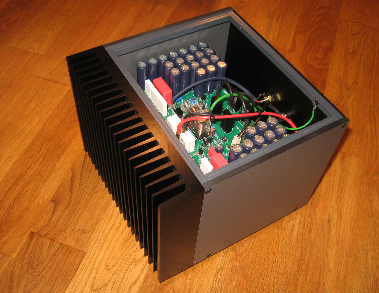

    Also meine Buscher SE25 spezial Monoblöcke sind fertig und haben erste Töne rausgelassen. Mit Musik fein, ohne Musik totenstill :).
    Die Gehäuse sind eine Kreation aus Siebdruckplatte (Boden), Bauplatte (Seiten) und Alu (Rückwand, Streben und KK). Mit der Endstufe über dem RKT wollte ich was sehr kompaktes nahe am Würfel erreichen - 200x200x150mm Aussenmaße. Oben kommt noch ein Lochblech drauf ...
    Anhang 77063Anhang 77065Anhang 77064
    Die 6mm HPL-Bauplatte ist ein sehr schönes Material, da werde ich noch andere Sachen draus machen. Grundregel: SCHARFES Werkzeug, sonst franst das.
