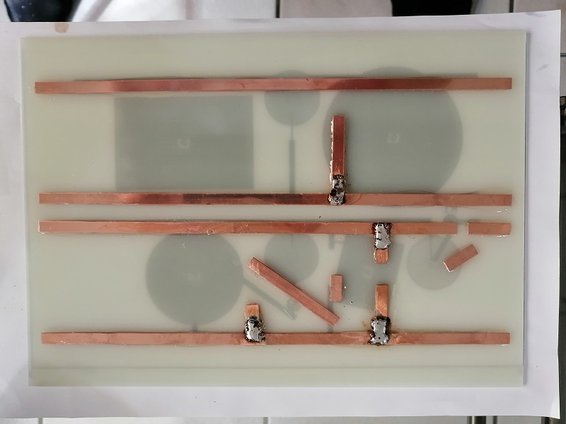

    Manchmal ist weniger mehr
    Ich habe heute für meine Celeste angefangen die passiven Weichen zusammen zu stricken.
    Ich wollte auf Epoxy Platten Kupferschienen aufkleben und as ganze Ding in ein Holzgehäuse setzen.
    Aber irgendwie war der Wurm drin. Die Kupferschienen waren total krumm, es hat erst mal ewig gedauert das zu richten.
    Dann wollte ich die Schienen zusammen löten - keine Chance! Ich hab dann eine dicken Brummer rausgeholt und Entlötlitze drüber gelegt.
    Dann ging es. Sieht aber Kacke aus.
    Am besten old school alles auf ein Brett und feddich ist. *Frust*
    Anhang 60935
  • 30.05.2021, 18:49
    Oh Arnim,
    das ist so, als wenn Hausanschlusskabel mit 35mm^2 vom Versorger ins Haus kommen........und man dann die Hausverkabelung mit NordLink Kabel macht.....sorry, der musste sein .....
    :prost: Christoph
  • 30.05.2021, 18:58
    Hähä!:D
    Ne schon OK. Ich wollte nur mal schauen ob es geht. Sieht man ja auch nix von.
    Ist ja unten.
    Grtz

    Glück gehabt:
    Ich habe aus den Kleinanzeigen günstig zwei "FR-FR" (Fullrange) Boxen von Palmer mit den gesuchten Koax-Treibern Celestion TF1225CX ergattert.
    Sie waren wohl als Gitarren-Boxen im Einsatz.
    Die Weichen sind Monacor DN1218P.
    Anhang 61082
    Nachdem mir meine Celeste Koax beim Hören immer lieber und teurer werden, möchte ich mir die Treiber dafür "auf Lager" legen, falls es mal eine Membran trifft (ich mag Schutzgitter nicht).
    Bis dahin dürfen die Treiber ab und an als Partylautsprecher in den Musikerboxen arbeiten.
    Vielleicht baue ich auch noch ein weiteres Paar Celeste Koax, mal sehen.
    Spaßeshalber möchte ich die Weiche der Celeste Koax in der Palmer Box ausprobieren.
    Das sollte wohl ausgewogener klingen als mit der Monacor-Weiche, auch wenn vieles so nicht passt:
    Die Palmers sind geschlossen, aber da könnte ich einen BR-Port einbauen.
    Die Schallwandabmessungen sind zwar fast gleich, aber die Treiberplatzierung ist mittig und die Schallwand ist 3cm zurückgesetzt.
    Das Nettovolumen ist mit ca. 48 Liter kleiner als das der Celeste Koax mit 55 Litern.
    Welche Portfläche und -länge würde da passen?
