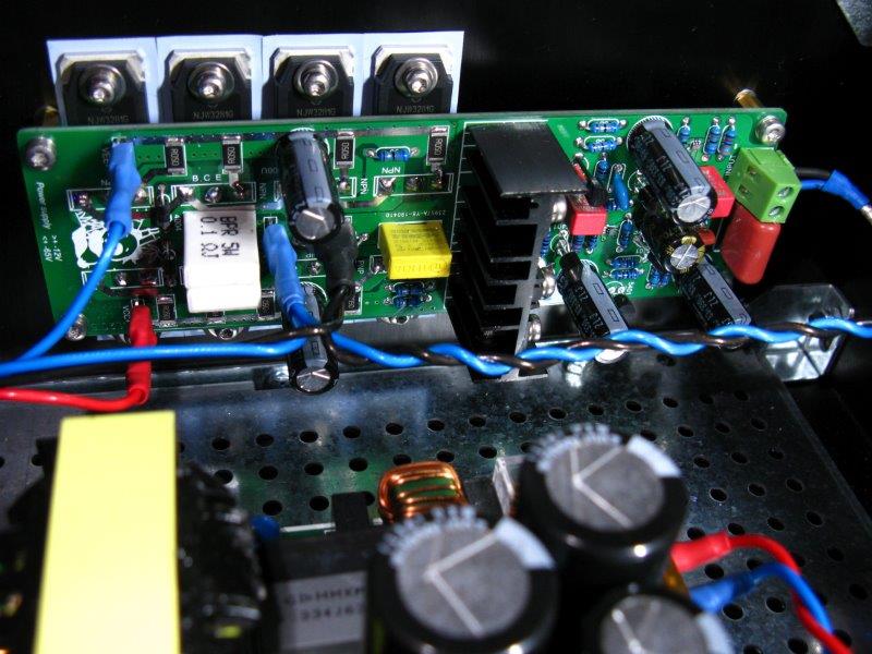

    Saarmichel

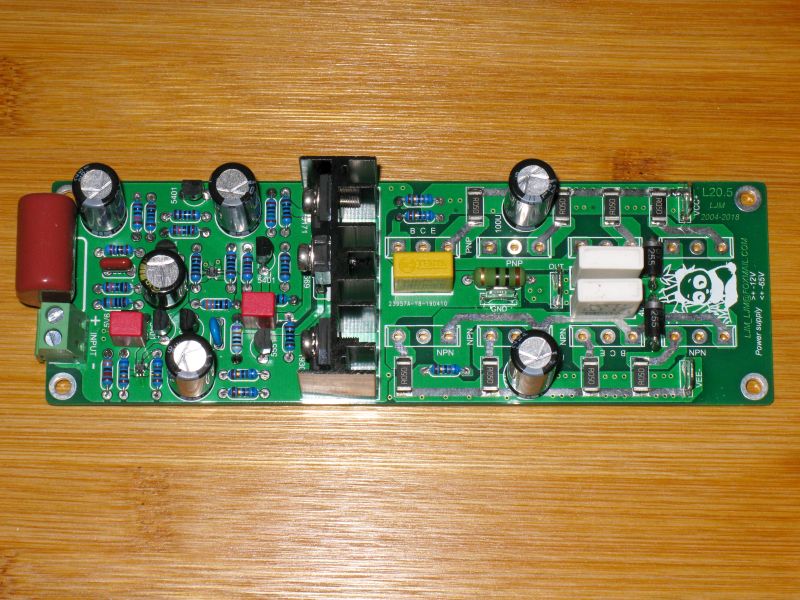

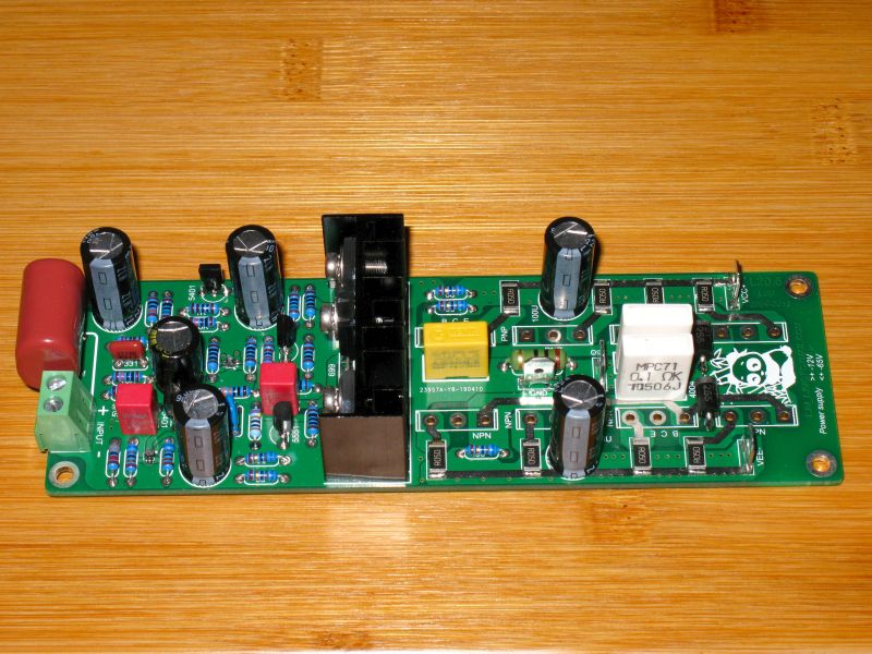

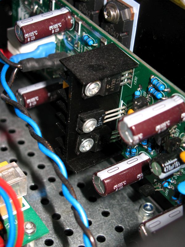

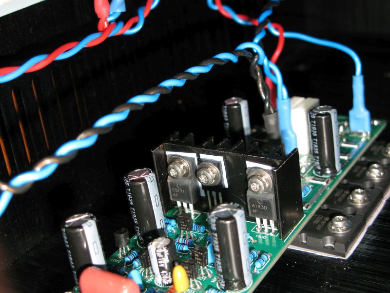

    L20.5 Nummer 3
    L20.5 Nummer 3 ist nun auch fertiggestellt.
    https://www.diy-hifi-forum.eu/forum/...7&d=1652208515
    Großes Bild: https://abload.de/img/l20.5nummer3lckj1.jpg

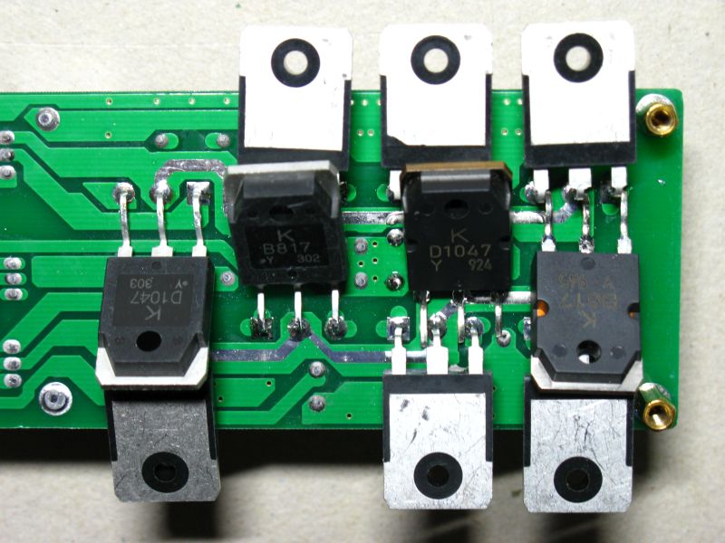

    Die Boards habe ich diesmal als KIT gekauft und nur mit Original-Transistoren ( über Digikey + Mouser geordert ), Rubycon + WIMA Kondensatoren bestückt und gelötet. Dazu habe ich jeweils eine sehr großzügige Menge Transistoren gekauft um einen ausreichenden Pool zum matchen der Bauteile zu haben. Alle verbaute Transistoren haben den gleichen HFE- nach denen ich gematcht habe.
    https://www.diy-hifi-forum.eu/forum/...6&d=1652208515
    Großes Bild: https://abload.de/img/l20.5boardselbgeltets5kmj.jpg
    Kleintransistoren:
    https://www.mouser.de/ProductDetail/...rrencycode=EUR
    Treiber-Transistoren:
    https://www.reichelt.de/de/de/hf-bip...26730.html?r=1
    https://www.reichelt.de/hf-bipolartr...tml?&nbc=1&trs
    Den H669A Transistor habe ich als einzigen Transistor dem KIT entnommen.
    Endtransistoren:
    https://www.digikey.de/htmldatasheet.../njw3281g.html
    https://www.digikey.de/de/products/d...W3281G/1853553
    https://www.digikey.de/en/products/d...W1302G/1853550
    Bei den beiden SMPS habe ich auch die Kondensatoren durch hochwertige Rubycon ersetzt.

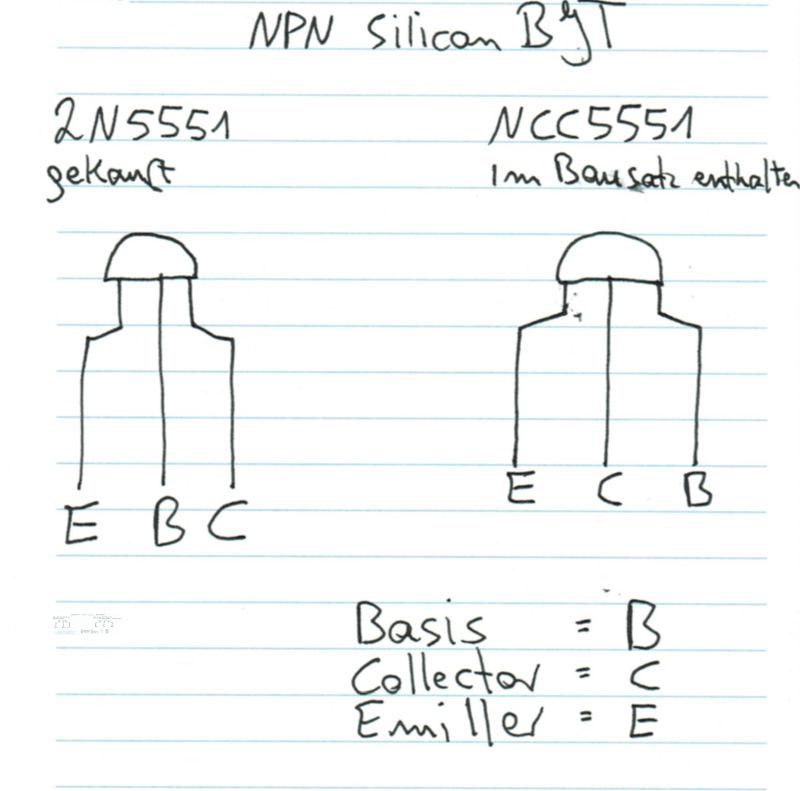

    Beim ersten Einschalten gab es allerdings ein böses erwachen, die beiden SMPS fuhren gleich wieder herunter, die Betriebs-LED erloschen sofort. Das lies mich vermuten das ich irgendwo ein Fehler eingebaut hatte. Da die Schutzschaltung bei diesen SMPS wirklich sehr zuverlässig arbeitet, vermutete ich das der DC-Offset zu hoch war. Ein kurze Messung bestätigte das über die Lautsprecherklemmen der Wert sehr schnell auf über 13 Volt DC anstieg.
    Aber wodurch wurde der zu hohe Offset verursacht. Nach einigem Nachdenken erinnerte ich mich das ich mal in einem Selbstbau-Forum gelesen hatte das die Chinesen Pin-vertauschte Transistoren verwenden würden.

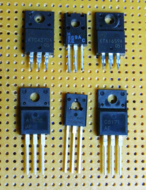

    Also Transistor-Messgerät angeschlossen und das hier vorgefunden.
    https://www.diy-hifi-forum.eu/forum/...8&d=1652210831
    Die Pins "Basis und Collector" sind bei den im Bausatz / Schaltung enthaltenen NCC5551 sind im Vergleich zu den Standard 2N5551 vertauscht. Nur der Emitter ist an der richtigen Stelle.
    Den entsprechenden Forums-Thread habe ich dann auch nochmal gefunden.
    https://www.diyaudio.com/community/t...9#post-4856133
    Geil was die Chinesen da so treiben, das ist in etwa so als würde man ein KFZ mit vertauschten Brems- und Gaspedalen bauen.
    Um die beiden 2N5551 auslöten zu können, musste ich also nochmals den kompletten Verstärker wieder zerlegen- und anschließend nochmals zusammenbauen.
    Ich habe dann die 2N5551 ausgelötet und neue 2N5551 mit gekreuzten Beinchen ( mit Schrumpfschlauch isoliert ) eingelötet. Da die ausgelöteten 2N5551 noch beide funktionierten ( sich messen ließen ) hoffte ich das die vor- und dahinter liegende Bauteile in der Schaltung keinen Schaden genommen hatten.
    https://www.diy-hifi-forum.eu/forum/...5&d=1652208515
    Großes Bild: https://abload.de/img/5551a6ky9.jpg
    Dann nach dem Zusammenbau- erneutes Einschalten- was wird passieren ???. Die Betriebs-LED blieben diesmal an. Also dürfte kein allzu hoher Offset-DC mehr anliegen. Ein Messung ergab an beiden Kanälen 8 Millivolt DC Offset, also durchaus akzeptabel.
    Aber wird der Verstärker auch verstärken, wenn ein Signal eingespielt wird und ( Test ) Lautsprecher angeschlossen sind.
    Oh ja, es kommen Töne heraus. Mal ein wenig Leistung heraus quetschen und lauschen- keine Misstöne, rauschen, brummen- oder zirpen hörbar. Also an die großen Hornet-Evidenz ( mein damaliger Contest-LS ) angeschlossen. WOW !!! klingt das geil, der Klang hat mich gleich eingenommen- ganz großes ( Ohr ) Kino.
    L20.5 Amp Nummer 3 ist kerngesund.
    Ein anschließender- mehrstündiger Hörtest zeigt unmissverständich das sich der ganze Aufwand diesmal wirklich gelohnt hat. Ich hatte schließlich weder Kosten noch Mühen gescheut ( Elektronikbauteile, Silber/ Teflonverkabelung, versilberte LS-Klemmen und versilberte Cinchbuchsen ) um zumindest den Erstaufbau des L20.5 klanglich zu erreichen- der für mich immer noch klanglich das Maß aller Dinge darstellt. Dies scheint zu meiner großen Freude gelungen. L20.5 Aufbau Nummer 3 scheint im Gegensatz zum L20.5 Nummer 2 Aufbau klanglich absolut ebenbürtig- wenn nicht sogar überlegen. Nummer 2 kam klanglich nie an meinen Erstaufbau heran.
    :D:thumbup::yahoo::prost:
    :bye:Gruß Michael

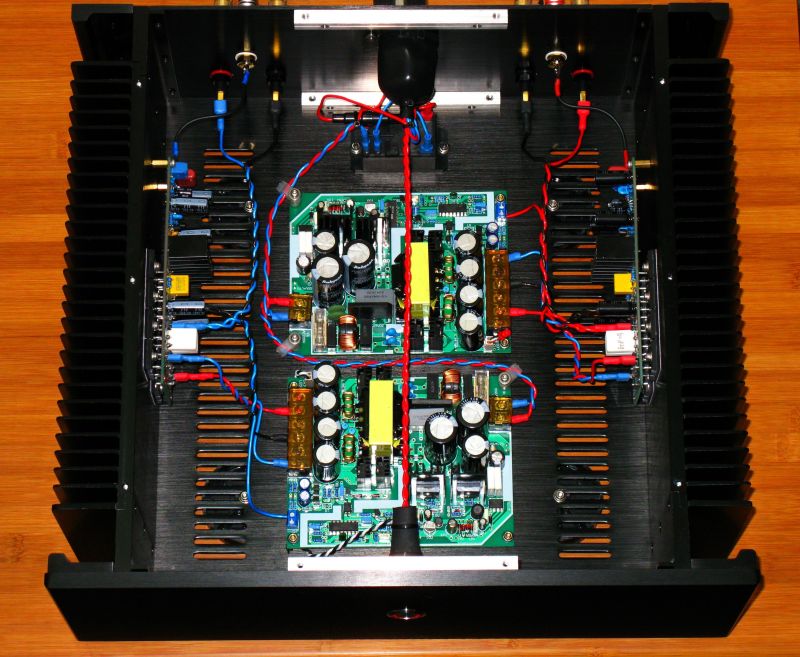

    anbei ein kurzer Bericht wie weit der Bau von Version 4 des L20.5 ( Voll-Symmetrischer Brückenverstärker, oder 4- Kanal-Amp ) gediehen ist.
    https://www.diy-hifi-forum.eu/forum/...5&d=1652643057
    Großes Bild: https://abload.de/img/l20.5-v477j4h.jpg
    War viel Arbeit. Jetzt fehlt eigentlich nur noch die Verkabelung. Den Bau eines Brückenverstärkers hatte ich ja HIER angekündigt.
    L20.5 Nummer 3 war quasi nur ein "Versuchs-Amp" womit ich ich austesten wollte ob die Basis wieder auf dem klangliche Niveau von meinem Erstlings-L20.5 zu bringen ist.
    Hätte Nummer 3 nicht dessen Klangniveau erreicht, dann hätte ich den Brücken-Amp erst gar nicht in Angriff genommen.
    Das konventionelle Netzteil werde ich- sollte der Verstärker so wie geplant funktionieren, dann im Anschluss aufbauen.
    Die SMPS-Netzteile sind aber jetzt schon mal quasi Pflicht, auch- oder gerade weil die im Fehlerfalle innerhalb der Verstärkerschaltungen zuverlässig verhindern, dass alles gleich in Rauch und Knall aufgehen wird.
    Ich bin mir sicher, bei Amp Nummer 3 haben die SMPS den Super-Gau zuverlässig verhindert.
    Fortsetzung folgt........

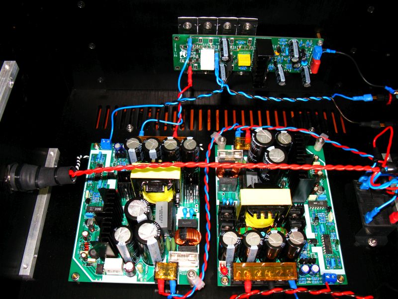

    Saarmichel
    der L20.5 Brückenverstärker ist nun auch fertiggestellt :built:
    https://www.diy-hifi-forum.eu/forum/...3&d=1653210318
    Großes Bild: https://abload.de/img/l20.5sym.-amprak26.jpg
    Hat auf Anhieb funktioniert. Zum Klang kann ich noch nix sagen, da ich erst einmal eine Funktionskontrolle durchgeführt habe und Bildchen gemacht habe.:engel:
    Bin jetzt völlig platt, habe wohl letzte Zeit zu viele Verstärker gebaut.

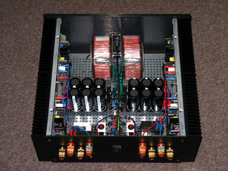

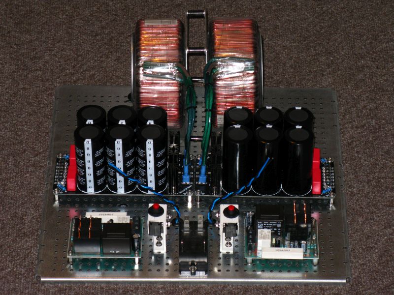

  • 29.05.2022, 15:30
    Saarmichel
    so weitergehts, das konventionelle Netzteil ist jetzt im Grunde- bis auf die Verkabelung auch aufgebaut.
    https://www.diy-hifi-forum.eu/forum/...2&d=1653834130
    Großes Bild: https://abload.de/img/konvensionellesnetzte1jjey.jpg
    Der L20.5 Brückenamp ist übrigens klanglich überragend. Nochmals deutlich besser als ich je zu hoffen gewagt hatte. Bin jedenfalls wunschlos glücklich.

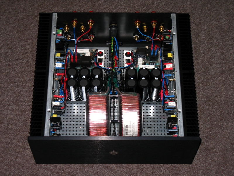

  • 08.06.2022, 17:00

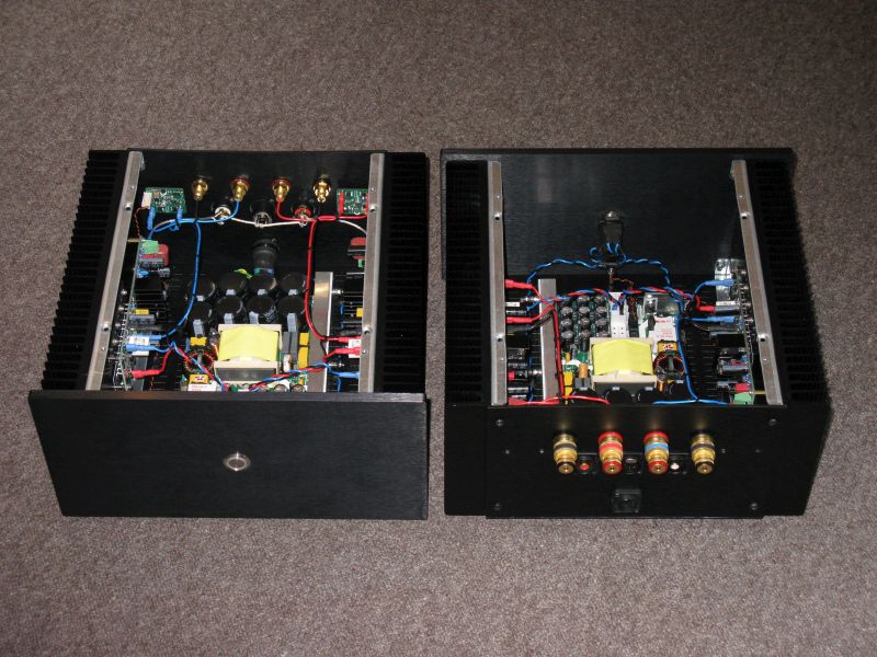

    Saarmichel
    der L20.5 Verstärker mit konventionellem Netzteil ist fertig.
    War ein unglaublich aufwendiger Aufbau. Klanglich muss sich dieser Amp nun gleich beweisen.
    https://www.diy-hifi-forum.eu/forum/...8&d=1654703520
    Großes Bild: https://abload.de/img/l20.5brckenverstrkerfv0k10.jpg
    https://www.diy-hifi-forum.eu/forum/...7&d=1654703520
    Großes Bild: https://abload.de/img/l20.5brckenverstrkerrvtj94.jpg
    https://www.diy-hifi-forum.eu/forum/...6&d=1654703520
    Großes Bild: https://abload.de/img/l20.5brckenverstrkersp7k5f.jpg
    Bin dann mal weg........

  • 01.07.2023, 10:46
    Saarmichel
    so weiter geht's. Hier möchte ich mal ein kleines Bilder-Update zum den in Bau der beiden L20.5 Monobrückenamps geben.
    https://www.diy-hifi-forum.eu/forum/...9&d=1688203236
    Leerplatinen, Bild in hoher Auflösung: https://abload.de/img/leer-platinen9zcwy.jpg
    https://www.diy-hifi-forum.eu/forum/...8&d=1688203236
    Leerplatine-Draufsicht, Bild in hoher Auflösung: https://abload.de/img/platinedsg1ilb.jpg
    https://www.diy-hifi-forum.eu/forum/...7&d=1688203236
    Leerplatine-Seitenansicht, Bild in hoher Auflösung: https://abload.de/img/platineseitlichfbdba.jpg
    https://www.diy-hifi-forum.eu/forum/...6&d=1688203236
    3 Platinen-Ansichten, Bild in hoher Auflösung: https://abload.de/img/3-platinen1zier.jpg
    https://www.diy-hifi-forum.eu/forum/...5&d=1688203236
    4 Platinen, Bild in hoher Auflösung: https://abload.de/img/4-platinenrjden.jpg
    https://www.diy-hifi-forum.eu/forum/...3&d=1688203355
    4 Platinen-Seitenansicht, Bild in hoher Auflösung: https://abload.de/img/4-platinen-seitlichy2f7z.jpg
    https://www.diy-hifi-forum.eu/forum/...2&d=1688203355
    L20.5 Platine auf Kühlkörper, Bild in hoher Auflösung: https://abload.de/img/l20.5platineaufkuhlkonhfi4.jpg
    https://www.diy-hifi-forum.eu/forum/...1&d=1688203355
    Test-Aufbau, mit dem alle 4 Platinen getestet wurden, Bild in hoher Auflösung: https://abload.de/img/testamps2f25.jpg
    https://www.diy-hifi-forum.eu/forum/...0&d=1688203355
    L20.5 Monobrückenamps, ohne Verkabelung, Bild in hoher Auflösung: https://abload.de/img/l20.5monobruckenampohxziia.jpg
    Als nächstes muss ich noch die Monos verkabeln.
  • 01.07.2023, 10:54
    Dank für die schönen Bilder.
    So wie ich es sehe tauschst du zur Zeit nur die Leistungstransistoren.
    Bei meinen werde ich demnächst diese unsäglichen Eingangsklemmen durch eine Steckverbindung ersetzen.
    Nach dem eine NF Leitung durch die Klemmen abgebrochen ist traue ich den Dingern nicht mehr über den Weg.
    Ich denke hier liegt noch das Potential für die letzten 0,08% Klangewinn:).
    Welche Buffer setzt du da ein?
  • 01.07.2023, 13:11
    Kleinhorn
    In der Vorstufe sind auch andere Kondensatoren verbaut. Kann nicht erkennen Welche verbaut wurden. Wima Folie ?
    Auf jeden Fall aufwendige Arbeit :prost:ich frage mich allerdings warum Du, Michael, alle Teile ausgelötet hast. Um der Gleichheit willen ? Alle Teile im Vergleich gemessen ?
  • 01.07.2023, 14:01
    Saarmichel
    Hier wird nix gewußt...:p ;)
    Nee im Ernst, alle Bausatz-Bauteile wurden ersetzt, bis auf den H669A, den N5551 und den gelben 0,1µF, den runden-blauen 0,1µF KEKO und den kleinen braunen 0,33µF MKP.
    Diese Bauteile, sowie die im Bausatz enthaltenen 1N5401 sollte man unbedingt verwenden. Die kleinen runde-blaue 0,1µF KEKOs und die kleinen braunen 0,33µF MKPs hatte ich mal durch "höherwertige" Glimmer--Kondensatoren ersetzt. Hat mir klanglich überhaupt nicht zugesagt.
    Leider habe ich mich diesmal dazu verleiten lassen die in Bausatz enthaltenen 2N5401 nicht einzulöten, weil ich keine 20 HFE-identische Stk. vom gleichen Hersteller zusammen bekam. Bei den gekauften 10 Paar L20.5 Kits ( also 20 Platinen ) waren nämlich bei einigen die Hersteller-Aufdrucke nicht identisch. Und 2N5401 von zwei Herstellern wollte ich mixen.
    Leider habe ich diese Sch....hier zu spät erkannt. Einen Kommentar dazu erspare ich mir. Leider waren die 2N5401 schon eingelötet. Somit habe ich quasi den Beelzebub mit dem Teufel ausgetrieben. Klanglich hatte sich das zwar offenbar nicht direkt negativ bemerkbar gemacht, an den Klirrwerten aber scheinbar doch. Bei den Modulen maß ich nämlich fast doppelt so hohe Klirrwerte wie erwartet / üblich.
    @Kalle: Das sind keine Buffer-Amp, sondern diese Lautsprecher-Schutzschaltung
  • 01.07.2023, 18:05
    Kleinhorn
    Grad mal ausprobiert...ist bei meinen 5401 auch, gekauft bei Reichelt. Die HFE Werte sind allerdings normal. Zum Vergleich genommene SC1845 sind nicht magnetisch. Woraus die Beinchen bestehen ist erstmal nicht erkennbar...Die 1845 Beine sind matter. Meinst Du das es was ausmacht wenn die Beinchen magnetisch sind ?
  • 02.07.2023, 08:37
    Saarmichel
    Hallo Pedda
    https://www.diy-hifi-forum.eu/forum/...6&d=1688283310
    Somit wahrscheinlich so wie so ohne große ( klanglich- wie messtechnisch ) Relevanz.

  • 09.07.2023, 15:46
    Saarmichel
    so endlich-endlich fertig, die L20.5 Monobrückenverstärker sind spielbereit :built:
    https://www.diy-hifi-forum.eu/forum/...7&d=1688913856
    Bild in hoher Auflösung:https://abload.de/img/l20.5monobruckenverst0hei0.jpg
    Hat mich diesmal wirklich viel Kraft gekostet, der Aufbau zog sich wirklich scheinbar endlos hin. Ich glaube ich werde langsam alt. "Früher" ging mir das alles wesentlich fixer von der Hand :schnarch:
    Nachher werde ich mir mal anhören was ich da zusammen-gebraten habe.
