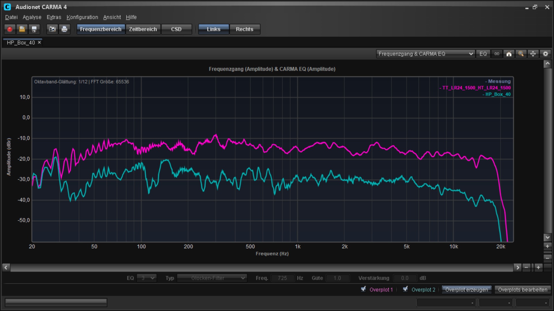

Anhang 51026Anhang 51027Anhang 51028
Zitat von Swansteini
Kannst du mache mit der Endstufe aber die hat halt nur eine feste Filtereinstellund die du wählen kannst und zwar LR24, dort zwar mit verschiedenen Trennfrequenzen aber das war s dann auch.
LR24 hatte ich vor Abbau auch, aber den Frequenzgang der Einzeltreiber vor der Frequenzweiche zu glätten ist IMHO sinniger ... aber viele Wege .........
