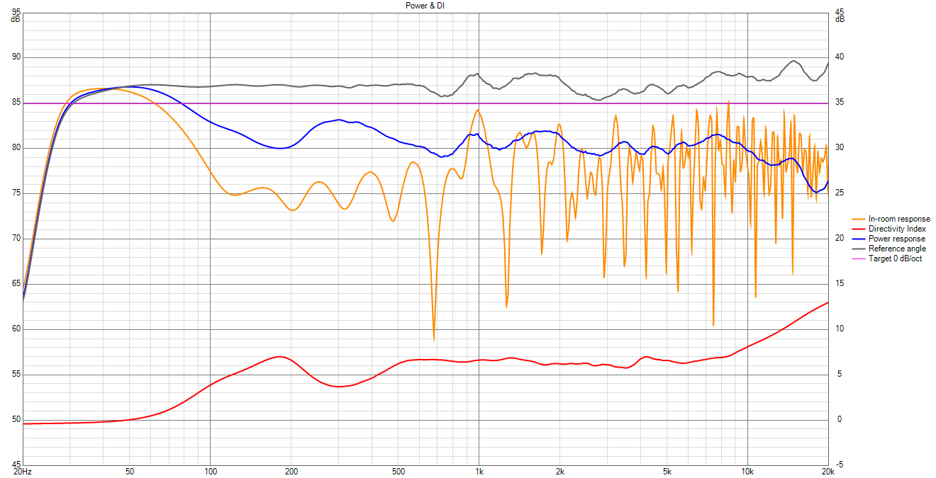

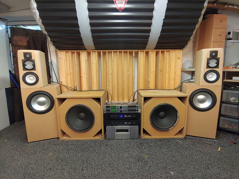

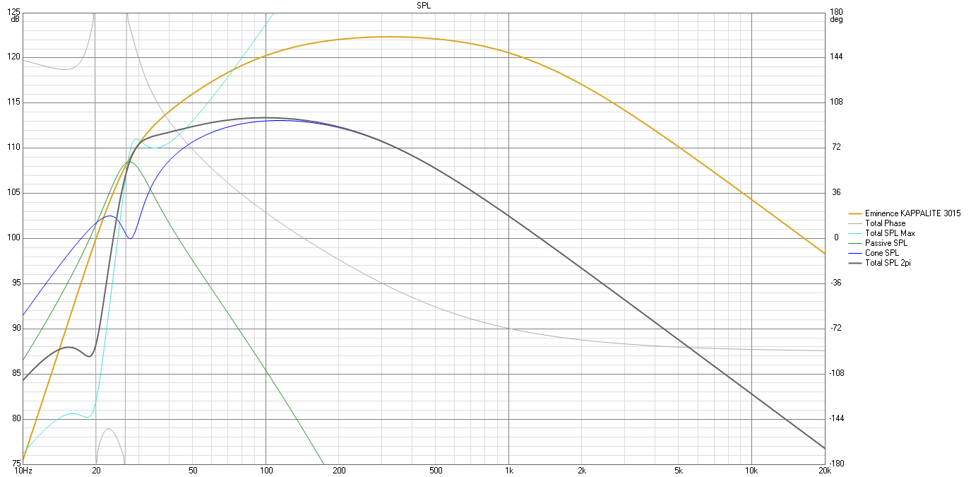

    Auf dem Bild sind zwei der vier Subs unserer Partyanlage zu sehen, bestückt mit dem Eminence Kappalite 3015.
    Die Idee, die ich habe: Ich werde den Party-Sub in das Vier-Wege-Konzept einbinden und zwar so, dass ich an der DCX zwischen dem Wavecor und ihm umschalten kann. Der Kappalite wird auf den freien fünften Kanal gelegt.
    Dafür werde ich dem Wavecor etwas Masse von den Passivmembranen nehmen und die oberen zwei Bassreflexkanäle des Party-Subs verschließen. Beide Subs haben dann in in etwa die gleiche Abstimmfrequenz knapp unter 30Hz. Da beide Subs in etwa das gleiche Volumen und die gleiche Impedanz haben (der Kappalite hat etwas mehr Volumen, dafür etwas mehr Widerstand) ist die untere Grenzfrequenz und der Pegel beider Subs bei den 37V, die der Amp liefert, identisch (gelb der Eminence, schwarz der Wavecor):
    https://www.diy-hifi-forum.eu/forum/...8&d=1588406376
    Die identischen Verläufe im Bereich der unteren Grenzfrequenz hängen mit der Dreiecksbeziehung aus Gehäusebedarf, f3 und Volumen, die unabhängig von Membranmassen oder sonstigen Parametern sind. Zu höheren Pegel schlägt dann der Wirkungsgradvorteil des Eminence durch. Diesen Unterschied werde ich - genau wie die leicht abweichenden Raumeinflüsse, da die Subs nicht am gleichen Ort stehen können - per DCX entzerren, so dass der Frequenzgang am Hörplatz im Raum identisch verläuft.
    Weitestgehend identisch wird also folgendes sein:
    - BR-Abstimmfrequenz
    - Frequenzgang
    - Benötigtes Gehäusevolumen
    - Maximalpegel (~110dB) im Bereich der unteren Grenzfrequenz (beide Chassis übersteigen ihre maximal lineare Auslenkung im Nutzbereich bei 37V so gerade eben)
    - Verschiebevolumen: Wavecor 488cm² x 11,5mm = 561cm², Eminence 858cm² x 5,9mm = 505cm³
    - Ansteuerung: Beide bekommen zwei Kanäle des Vincent, der wie oben erwähnt, an 6 Ohm etwa 37V liefert. Die anderen zwei Kanäle des Vincent bekommt der C25, die T-Amps steuern den C90 und den SB Acoustics.
    Unterschiedlich ist hingegen die Auslegung der Chassis: Auf der einen Seite der Wavecor mit brettharter und 185g schwerer Membran, der von 300g Passivmembran unterstützt wird und zudem größere Hübe ausführen kann, wodurch die Anforderungen an die Membranführungen (Sicke und Zentrierung) anspruchsvoller und entsprechend "verlustbehaftet" sind.
    Auf der anderen Seite die leichte Pappe (85g), dessen Membran weicher ist, der das Verschiebvolumen mehr über die Membranfläche erreicht, wofür aber eine verlustärmere Führung ausreicht.

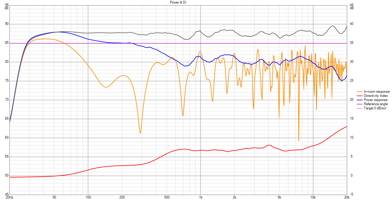

    ich habe gerade mal alle zehn Kanäle auf Phase und Funktion geprüft und zudem die Pegelanpassungen aller Kanäle gemacht.
    Natürlich war ich neugierig und habe den Eminence auch mal getestet. Der Anstieg zu hohen Frequenzen wurde auf die Schnelle mit einem 10dB-Shelving-Filter@100Hz runter gedrückt und ansonsten die gleichen Filtern und EQs wie beim Wavecor genutzt. Die BR-Abstimmfrequenzen waren noch nicht angepasst, so dass die Frequenzverläufe definitv nicht vergleichbar waren (ich habe nicht gemessen). Auf jeden Fall bestätigte dieser Soundcheck alle Klischees. Die Eminence knallten, die Wavecor schnalzten, die Eminence schossen, die Wavecor schoben, die Eminence eher drahtig, die Wavecor eher saftig. Nun ja, der Test hatte so aus der Hüfte geschossen natürlich keine Aussagekraft. Ich bin gespannt wieviel von diesem Charakter nach der Linearisierung bleibt.
    Grundsätzlich bin ich auch so ein wenig von dem "linear bis unter-20Hz"-Trip runter. Ich werde die Wavecors (wenn sie denn bleiben) auch in Zukunft mit weniger Gewichten auf den Passivmembranen betrieben und möchte lieber etwas mehr Pegel im Nutzbereich haben. Voller Pegel im Raum bis 25Hz ist das Ziel, darunter dann ggf. ein Subsonic. Dieses ständige Betrieben am Verstärker und Chassis-Limit war einfach unentspannt (und eigentlich auch DER Grund mal was mit mehr Wirkungsgrad zu probieren (wobei das in Bezug auf eine gegebene f3 natürlich Augenwischerei ist und alleine von der Gehäusegröße abhängt und nicht vom Chassis).

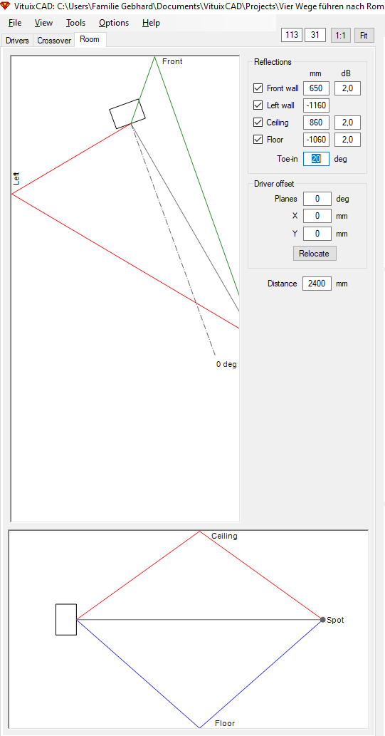

    Ich hatte ja schon im "Das Beste aus 35 Liter"-Thread erwähnt, dass ich Temperaturmessungen nach längeren, lauteren Hörsessions gemacht habe und der SB Acoustics auf der Membranoberfläche in dem Bereich, wo die Schwingspule ansetzt, eine um 5 Grad höherer Temperatur aufwies, während der Sub keine Temperaturerhöhung zeigte und die zwei Accutons nur um 1 Grad wärmer waren. Mittelfristig plane ich auch den Tausch des Grundtöners auf einen Treiber der 8-Zoll-Klasse. Aber der SB17CAC35-4 macht seine Sache wirklich klasse, auch wenn er viel schuften muss. Der Oberbass ist einfach knackiger und sauberer als bei der Trennung um 120Hz.

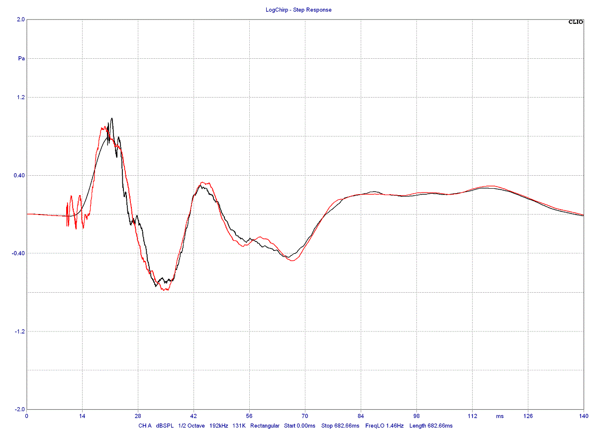

    An der Laufzeitkorrekur habe ich (messtechnisch) ein bisschen rumgedoktert. Im Endeffekt ist die Lösung aber simpel gewesen. Die drei anderen Chassis werden so weit verzögert, dass sich wieder eine perfekte Addition bei 90Hz ergibt. Da die ursprüngliche Addition bei LR24 ohne jegliche Phasenanpassungen passte, verzögerte ich den Sub einfach zusätzlich um eine ganze Wellenlänge. Bei 90Hz beträgt die Wellenlänge knapp 3,8m und das entspricht etwa 11ms Laufzeit. Die genaue Anpassung habe ich per Messung im Raum durchgeführt (die Laufzeit wurde so weit erhöht bis sich der tiefste Einbruch bei 90Hz bei invertierter Phase ergibt). Das waren etwas über 10ms, wenn ich mich nicht irre..
    Messtechnisch sieht das in der Sprungantwort so aus (schwarz ist mit Korrektur):
    https://www.diy-hifi-forum.eu/forum/...2&d=1591696143
    Die Anstiegsflanken der drei anderen Chassis sitzen jetzt nicht mehr vor dem Buckel des Basses, sondern auf dessen Spitze.

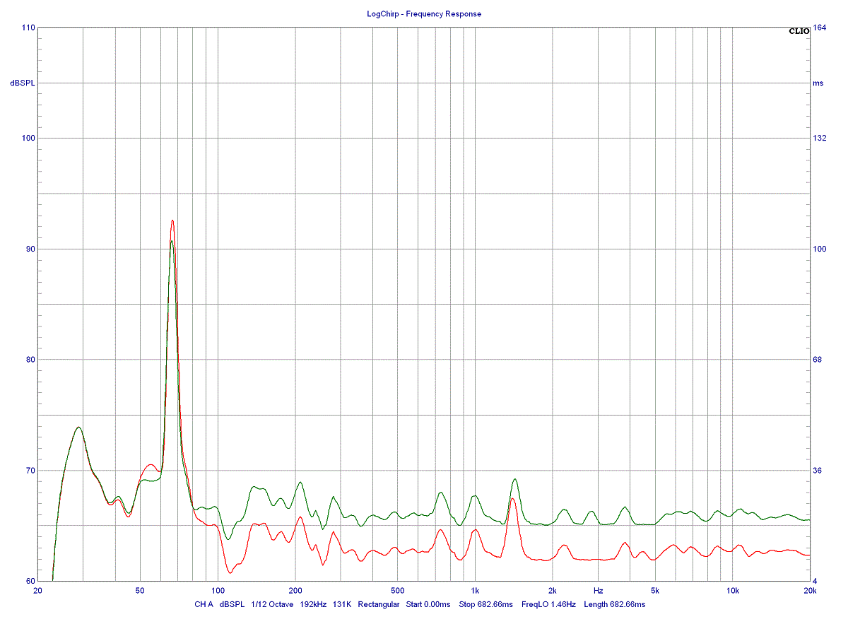

    Hier der Unterschied in der Laufzeit (grün ist mit Korrektur):
    https://www.diy-hifi-forum.eu/forum/...3&d=1591696143
    Die Messung wurde im Raum am Hörplatz gemacht, was natürlich bedeutet, dass alle Raumeinflüsse enthalten sind. Der Anstieg der Laufzeit bei 68Hz wird z.B. verursacht durch eine raumbedingte schmalbandige Senke im Frequenzgang genauso wie die Anstiege um 200Hz oder im Mitteltonbereich mit Frequenzgangeinbrüchen korrespondieren. Grundsätzlich kann man aber gut erkennen, dass die Laufzeit nach der Korrektur in Summe viel gleichmäßiger verläuft und es keinen Sprung zwischen Grundtöner und Sub mehr gibt. Der Anstieg der Laufzeit unterhalb von 38Hz kommt von der Passivmembran bzw. dem BR-System.
    Klanglich war die Korrektur problemlos hörbar. Die Unterschiede waren fast deutlicher als zwischen den zwei Chassis. Teststück war dieses hier: https://www.youtube.com/watch?v=TFdhUBWEyOw

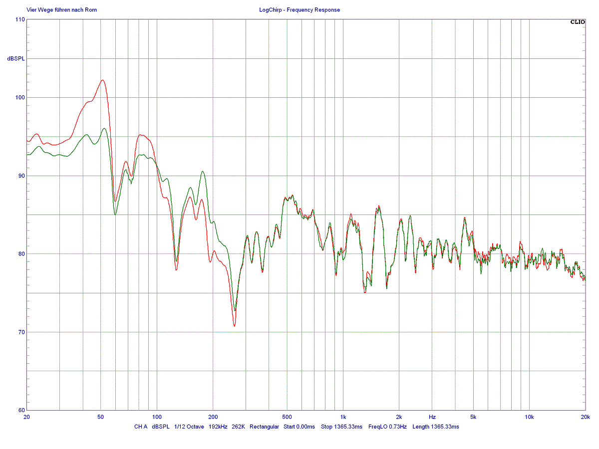

    Durch die veränderte Übergangsfrequenz zwischen Sub und Grundtöner passte die alte Raumkorrektur natürlich nicht mehr. Deswegen habe ich die Raumkorrektur von Grund auf neu gemacht und alternative Messmethoden für die Feinabstimmung zur Hilfe genommen bzw. ausprobiert (dazu schreibe ich demnächst mal was und zeige ein paar Messungen). Ich bin schon jetzt sehr zufrieden und nochmal ein gutes Stück weiter als im März. Ob und wieviel Luft noch nach oben ist, vermag ich nicht zu beurteilen. Es macht auf jeden Fall sehr viel Spaß Musik zu hören....

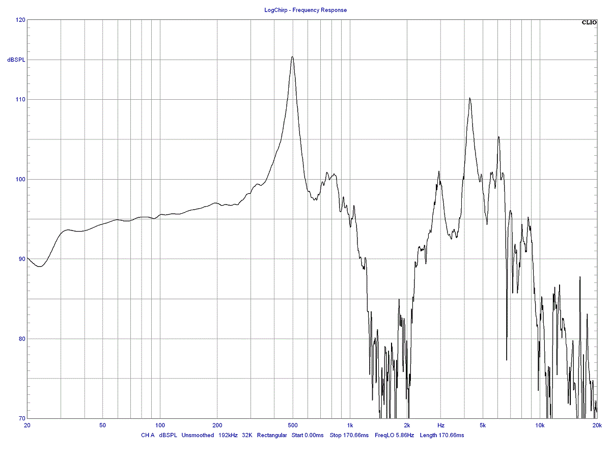

    ich beschäftige mich in den letzten Tagen intensiver mit dem Thema Grundtonbereich.
    1. Chassis
    Nochmal kurz die Geschichte dazu: Ich habe mich damals für den SB17CAC35 und gegen den SB23CAC45 entschieden, da der 17er im Mittelton weniger klirrt. Ich wollte ihn von etwa 150Hz bis 600Hz einsetzen. Im Moment läuft er aber von 90Hz bis 600Hz weil er zwischen 90Hz und 150Hz besser als das Subchassis klingt. Für diese tiefe Einsatzfrequenz wäre der 23er aber die bessere Wahl gewesen. Der 17er hubt relativ stark und zeigt auch eine messbare höhere Erwärmung als die anderen vier Chassis (was seinen "Stress" zeigt). Ich denke, übermäßigen Hub sollte man bei hochpassgefilterten Chassis in einem Vier-Weger vermeiden. Kurzum: Ich sehe im Grundtöner im Moment am meisten Verbesserungspotential (ohne das ich wirklich unzufrieden bin).
    Überhaupt habe ich mich in den letzten Monaten (auch wegen den Erfolgen mit der Raumentzerrung und dem vierten Weges) den Grundtonbereich "für mich" entdeckt. Ich denke, in ihm steckt viel Kangpotential und er ist als Gegenpol zum Präsenzbereich auch sehr wichtig (bzw. wertet diesen im Idealfall auf), siehe dazu auch den Thread von Darakon.
    Das Chassis zu wechseln ist natürlich das erste, was einem in den Sinn kommt. Mehr Membranfläche -> weniger Hub. Ich fand den Satori WO24-P (als Zwitter zwischen 8 Zoll und 10 Zoll-Klasse) eigentlich ziemlich interessant, habe dann aber festgestellt, dass ich ein ganz ähnlich konstruiertes Chassis sowieso schon im Keller habe: Den 26W/4867T00 aus meiner Avatar-Box, praktisch der Vorgänger von dem Vier-Weger.

    Weiteres Potential vermute ich noch im Raum. Ich habe bei mir im Kellerhörraum leider eine geringe Deckenhöhe, die mir gerade im Grundtonbereich in die Suppe spuckt, da Decken- und Bodenreflektion auf sehr ähnlichen Frequenzen liegen. Das wird gerade dann zum Problem, wenn der Grundtöner - genau wie das Ohr - etwa mittig im Raum sitzt. Aber was ist, wenn man ihn auf einer anderen Höhe platziert? Diese Idee hatte ich in der Vergangenheit schon mal und habe (auch mit Linien-Anordnungen) im Hörraum ein wenig rum gemessen, ohne wirklich einen deutlichen Erfolg zu erzielen, da aufgrund sich überlagender Effekte die Zusammenhänge nicht leicht einzugrenzen sind.
    Zum Glück gibt es mittlerweile aber geile Software. Habe ich schon erwähnt wie klasse ich VituixCad finde?
    Ich habe mir mit dem Trace-, Enclosure-, Merger- und dem Diffraction-Tool den kompletten Vier-Weger in VituixCad "nachgebaut". Die Ergebnisse decken sich ausreichend gut mit meinen realen Messungen (wobei ich einige Dinge wie die "Freestyle"-Schallwandabrundungen, das Tunning der Polkernbohrungresonanz beim C090 oder den Einfluß der Accuton-Dämpfungsohren in der Simualtion nicht genau nachbilden kann). Da soll aber an dieser Stelle zweitrangig sein, da ich mich ja hauptsächlich mit dem Grundton beschäftigen möchte.

    Doch dann habe ich in VituixCAD den Reiter "Room" entdeckt, in dem man die realen Raumgegebenheiten eingeben kann:
    https://www.diy-hifi-forum.eu/forum/...8&d=1614171438
    Den Einfluß dieser Eingaben kann man dann in der "Room Response"-Kurve (orange) beobachten. Wichtig ist natürlich, dass man die Chassispositonen im Crossover-Reiter richtig einträgt:
    https://www.diy-hifi-forum.eu/forum/...0&d=1614174053
    Hier zum Vergleich eine Messung am Hörplatz von mir:
    https://www.diy-hifi-forum.eu/forum/...3&d=1584988138
    Die Parallelen sind unverkennbar.
    Wenn ich die Grundtöner in seiner Y-Positon von -230mm (die Werte beziehen sich auf die Hörachse) auf 470mm setzen (also Grundtöner nach oben über den Hochtöner) ändert sich die Kurve wie folgt:
    https://www.diy-hifi-forum.eu/forum/...1&d=1614174528
    Damit wäre der Bereich zwischen 150Hz und 600Hz schon deutlich ausgeglichener (viel besser bekommt man das in einem realen Hörraum auch nicht hin, den Rest muss die Raumakustik und die Raumentzerrung machen).
    Das einzige signifikante Problem, was noch stehen bleibt ist das Loch um 130Hz, was mit der Reflektion an der Rückwand korrespondiert (mtthsmyr hatte das in diesem Thread auch schon vermutet). Womit wir bei Lösungsansatz drei sind:

    Hier nochmal eine statische Messung am Hörplatz ohne (rot) und mit (grün) Raumentzerrung (per Moving Mic-Methode abgestimmt und im Hörtest bisher als neutralste Variante favorisiert)
    https://www.diy-hifi-forum.eu/forum/...4&d=1584988266
    Die Auslöschungen, die durch die Reflektionen an Boden, Decke, Seitenwand und Rückwand entstehen (zwischen 100 und 300Hz) sind zum Teil, aber nicht vollständig (und auch asymmetrisch), aufgefüllt. Wenn man sie komplett auffüllt klingt es grausam (da spricht für das Toole-Argument). Wenn man sie unbehandelt lässt, fehlt aber Wärme und Homogenität im Klangbild. Ergo kann man sie nicht vollständig ignorieren.
    Interessant ist: Die Überhöhung um 500Hz kommt auch durch die Boden- und Deckenreflektionen, wird aber kaum entzerrt. In diesem Bereich dominiert gehörtechnisch schon mehr die erste Wellenfront (siehe drei Kategorien oben). Im Tiefbass kann man (fast) anhand der statischen Messung (und auch mono) entzerren. Im Bereich der Schröderfrequenz wird es komplexer. Das ist der Übergang zwischen den beiden Extremen "Abstimmung anhand von Freifeldmessungen" und "Abstimmung anhand der Hörplatzkurve". Hier sollte man nach meinen Erfahrungen auch kanalgetrennt entzerren (klar, die Wellenlänge kommt langsam in dem Bereich, in dem man orten kann).
    Meine Idee ist, die Wandreflektionen im Bereich der Schröder-Frequenz so zu legen, dass sie sich einigermaßen ausmitteln und nicht mehr ganz so tiefe (und breite) Löcher entstehen. Eine Raumentzerrung anhand der Moving Mic-Methode muss natürlich trotzdem noch drüber. Aber ich möchte die Einflüsse durch die Reflektionen im Ursprung schon möglichst klein halten. Und da ist ein Grundtöner (fast) auf Ohrhöhe (so wie jetzt) die schlechteste Variante (in meinem Raum, bei 2,40m Raumhöhe sieht das wieder anders aus).

  • 25.02.2021, 11:47
    Es ist die Polkernbohrung.
    Hier mal direkt vor dem Ausgang des Polkerns gemessen:
    https://www.diy-hifi-forum.eu/forum/...0&d=1614253432
    Inwieweit das dann auf die Wiedergabe "nach vorne" durchschlägt, schaue ich mir heute nachmittag an.
    Interessant übrigens, dass die Papiermembran die Resonanz viel stärker durchlässt als die Aluversion.

    Ob das Verhalten im Polkern akustisch durchschlägt, bezweifle ich, vielleicht hilft auch hier messtechnisch etwas Basotect als Stopfen.
    EDIT: Wenn Du diese Art von Messung bei anderen Treibern machen würdest, würdest Du wahrscheinlich immer ein ähnliches Verhalten sehen, weil die Bohrung sicher wie jeder Port ein Tuning und Resonanzen hat.
    Mir ist das auch aufgefallen, das die Papierversion durch die Bank schlechter ist, auch wenn eine bekannte US "HighEnd" Marke diese scheinbar präferiert.
  • 25.02.2021, 14:34
    Ja, da bin ich grundsätzlich bei dir.
    Ich habe gerade mal ein bisschen rum gemessen. Im Fernfeld kannste vergessen. Da fehlt mir im Keller bei 500Hz die Auflösung. Im Nahfeld sieht man eine Stufe im Freqenzgang wie im Datenblatt, Ausschwingen ein bisschen was, aber harmlos. IMD habe ich diverse Varianten ausprobiert, Multitone mit ein- und ausgeschalteten 500Hz. Dann Zweiton mit diversen tiefen Tönen. Alles jeweils verglichen mit den benachbarten Frequenzen (400Hz und 630Hz). Wenn man genau hinschaut, war 500Hz mal mehr, mal kaum erkennbar schlechter. Insgesamt aber in der Ausprägung harmlos.
    Resonanzen gibt es natürlich bei allen Polkernen und sie werden immer etwa in diesem Frequenzbereich liegen (ein Viertel der Wellenlänge die zwischen Membran und Ausgang passt). Ich denke, der Scan reagiert wegen seines verlustarmen Aufbaus darauf empfindlicher als andere Chassis und buckelt ein wenig.
    Trotzdem verzichten viele moderne Chassis auf eine Polkernbohrung und der Raum wird über Löcher in Membran und Schwingspulenträger belüftet. Das könnte mit der Resonanz zu tun haben. Inwieweit der Antrieb durch die fehlende Bohrung gestärkt wird, kann ich nicht sagen. Dürfte aber auch ein Grund sein...

    Ich bin erst heute dazu gekommen meinen frischen (= noch nicht eingewobbelten) 26W/4867T00 zu messen. Auf die schnelle mal nur Impedanz free-air (natürlich mit nicht verdecktem Polkern):
    Anhang 59385
    hier mal vergrößert:
    Anhang 59386
    Um 500 Hz ist nichts zu sehen, wohl aber um ca 1,25 kHz (letzteres für Dich egal) – das korrespondiert auch sehr gut zum Datenblatt und den Messungen aus HH und K&T. Vielleicht komme ich heute auch zu akustischen Messungen, auch eingebaut.
    EDIT:
    Hier auch mal die beiden Exemplare übereinandergelegt... ich denke nach dem einspielen wird sich das weiter annähern:
    Anhang 59387
