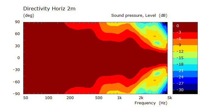

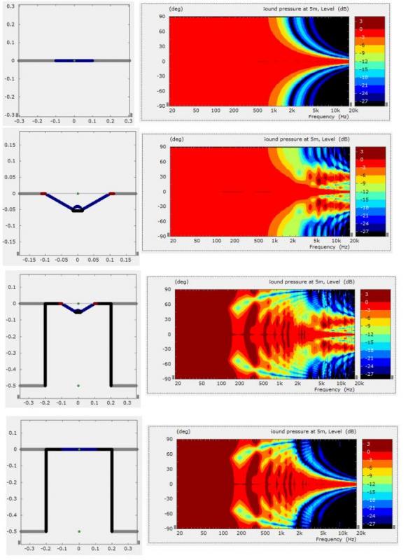

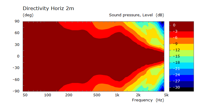

UPDATE: Die Betrachtung ist kompletter Mist, ein Fehler meinerseits, da den Ansatz von AxiDriver nicht richtig verstanden (Erklärung siehe nächstes Post). Überspringt dieses Post einfach - Schäm...

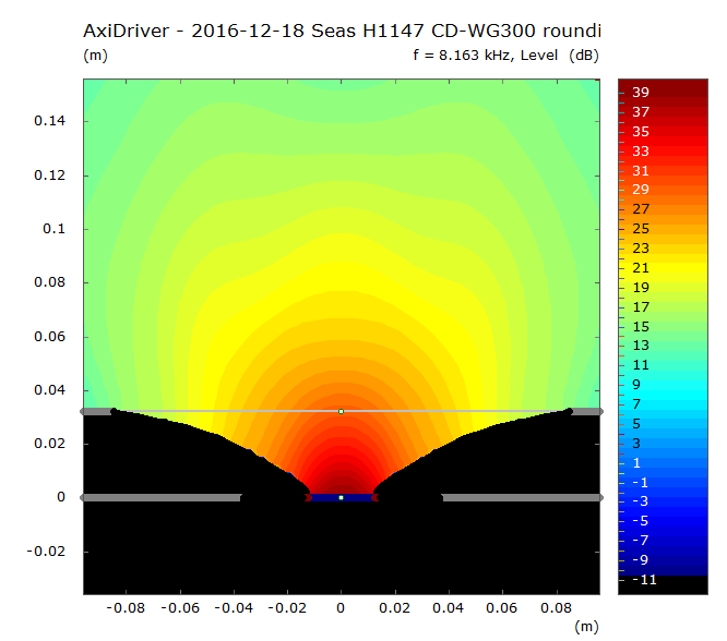

heute mal etwas mit der AxiDriver Demo gespielt und mich mit Christophs Frage nach der Größe des WG und dem Einfluss der Kantendiffraktion/Kantengestaltung beschäftigt.
(Da dies mein erstes Arbeiten mit AxiDriver ist, sind Fehler nicht ausgeschlossen. Bin mir auch nicht sicher ob AxiDriver dafür noch wirklich geeignet ist.)
Ignoriert die Qualität des WG, ist einfach ein relativ kurzes Bsp-WG mit 1'' Kalotte.
Wenn der WG deutlich unter den vorgeschlagenen 25cm Breite liegen würde, für die Simu wurde ein WG mit 17cm Durchmesser verwendet, liegt der Einfluss der Schallwand Mitten im Präsenzbereich.
Betrachtet wird hierzu:
Kontur WG 17cm auf 20cm breiter Schallwand
Anhang 15692
Kontur WG 17cm auf 30cm breiter Schallwand
Anhang 15688
Kontur WG 17cm auf 30cm breiter Schallwand mit 45° Fasen
Anhang 15689
So, AxiDriver macht nun folgende Voraussagen:
Norm. Sonogramm WG 17cm auf 20cm breiter Schallwand
Anhang 15693
Norm. Sonogramm WG 17cm auf 30cm breiter Schallwand
Anhang 15690
Norm. Sonogramm WG 17cm auf 30cm breiter Schallwand mit 45° Fasen
Anhang 15691
Auch wenn die Sonogramme etwas ungewöhnlich aussehen, scheinen die Ergebnisse zu bestätigen was hier schon gesagt wurde.
Erstaunlich finde ich, dass das 17cm WG im 30cm Gehäuse mit 45° Fase in der Simu noch besser funktioniert als im schmalen 20cm Gehäuse ohne Fase.
Es zeigt auch, wenn kontrollierte Abstrahlung im Präsenzbereich noch ohne allzu großen Einfluss der Kantendiffraktion erreicht werden soll, muss das WG deutlich größer als 17cm werden.
Gruß Armin

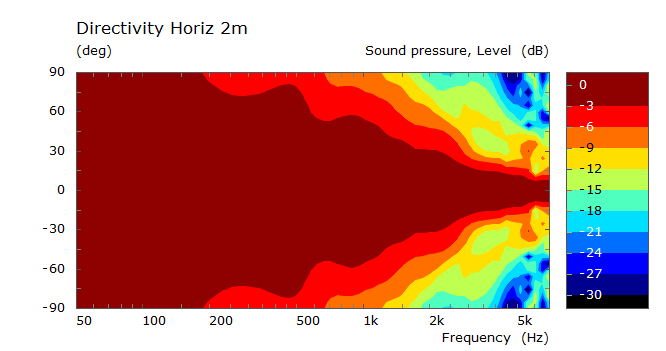

so nun ist ein Beispiel durch. Das sieht nun schon etwas besser aus.
Anhang 15696
Die Frage ist nur wie aussagekräftig ist diese Simulation, wenn hinter dem simulierten LS in 1m Abstand zur unendlichen Schallwand eine 1cm starke Platte (muss richtigerweise Stab heißen ;-)) bis zur Wand ragt?
Gruß Armin

hier noch das WG in unendl. Schallwand:
Anhang 15697
Da sieht das WG im simulierten Gehäuse jetzt nicht komplett anders aus, aber so ganz haut es wohl nicht hin.
Gruß Armin

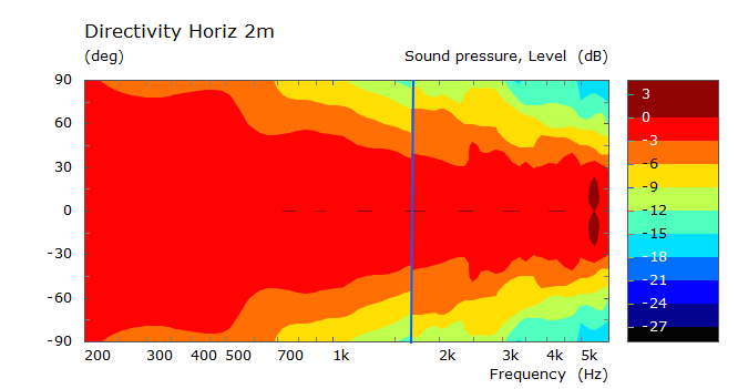

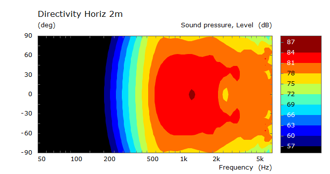

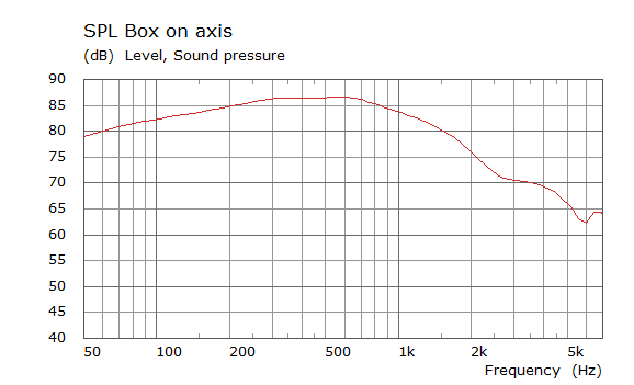

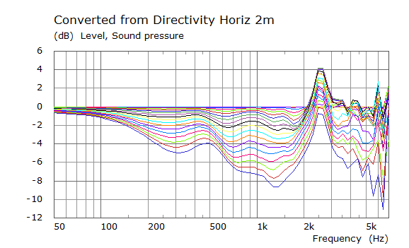

Unser Kalle hat das mit seinen "Dicke-Lippen-Hörnern" auch schon ausprobiert. Ich werde das mit den Limmer 8050/8060 auch mal ausprobieren. Kalle meint, dass gerade, wenn der Abstand zur Seitenwand klein ist, könnte es Vorteile haben.
Hallo Nils und Christoph,
Der Schluss ergibt irgendwie keinen Sinn. Meinst du das wirklich so?
Die schmale Seite bündelt bei identischer Tiefe immer stärker durch die größere Steigung. Zumindest ab der (höheren) unteren Eckfrequenz.
Der Einwand ist natürlich richtig. Ich hatte dabei noch zwei Varianten im Kopf, (i) den horizontalen WG-Verlauf mit einer Art 'Diffraction-Slot' zu beginnen und dann relativ stark aufweiten (ähnlich wie das JBL mit dem M2 macht), oder (ii) einen AMT mit länglicher Membran einsetzen.
Ich werd's mal simulieren, vielleicht ist das auch Quark...;)
Ansonsten tendiere ich im Moment zu einem ganz einfachen Setup, z.B. 17er und Metallkalotte im WG (ja, langweilig) - aber dafür halt auf einen bestimmten HT hin am Hals optimiert, ggf. mit geducktem Diffusorplättchen, um die Abstrahlung >12kHz zu optimieren. Was wieder die Frage nach dem Wunsch-HT in den Fokus rückt...
bei oberflächiger Betrachtung solcher "falsch" aufgebauter Hörner spielt einem die Visualität einen Streich. Man verbindet mit der engen, schmalen Seite immer viel Bündlung und taschenlampen-ähnliches Abstrahlen, ähnlich wie wenn man die Hände vor dem Mund nimmt, um lauter zu rufen.
Das stimmt im gewissen Grenzen ja auch, aber halt leider nur für Frequenzen, deren Wellenlänge von dem Horn gesehen werden. Relevanter für den Klangeindruck dürften aber die Frequenzen sein, für die das Horn in diese Richtung zu klein ist, also der untere Hochton. Dort arbeitet das Horn so gut wie gar nicht, die Abstrahlung ist also ähnlich wie freistrehend ohne Horn und halt sehr breitstrahlend, also genau konträr zum visuellen Eindruck.
Bei den oben von Gaga verlinkten Messungen des PHT-416 kann man die ausbleibende Bündlung gut zwischen etwa 3 und 6kHz erkennen...
Schönen Gruß, Christoph
ich habe das...

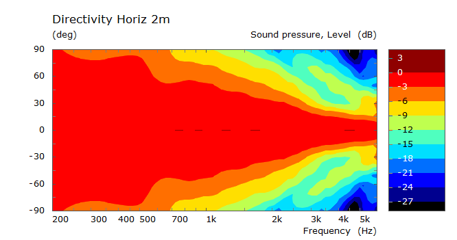

... mal Q&D versucht.
Die WG-Kontur sieht dann so aus (Obacht, noch in keiner Weise Optimiert, nur um das Prinzip anzuschauen):
http://www.diy-hifi-forum.eu/forum/p...ictureid=32738
Man kann ganz gut sehen, wie die 'kurze' Kontur sich zunächst nicht erweitert (der 'Diffraktions-Slot') und dann um so flacher verläuft. Die 'lange' Kontur habe ich nicht weiter angepasst.
Was passiert?
Das Sonogramm der 'horizontalen' Abstrahlung (lange WG-Seite), normiert auf 0°:
http://www.diy-hifi-forum.eu/forum/p...ictureid=32739
Das Sonogramm der 'vertikalen' Abstrahlung (kurze WG-Seite), ebenfalls 0° normiert:
http://www.diy-hifi-forum.eu/forum/p...ictureid=32740
Würde ich das WG nun vertikal ausrichten, bekäme ich vertikal eine relativ enge Abstrahlung, horizontal eine relativ breite Abstrahlung.
Die Abstrahlung über die kurze WG-Seite sieht noch nicht wirklich befriedigend aus, aber das Konzept könnte klappen. ;) Ich versuche das vielleicht noch in schön...
Hi Cristoph,
Die Öffnung weiter nach oben zu bringen und damit die Kontur zu verflachen, ist auf jeden Fall interessant. :)
Mir fehlt aber irgendwie der Vorteil von so einem Konstrukt. Der Abstand zu den Nachbarzweigen ist bei der JBL vertikal sehr groß und horizontal hat man durch den dicken Tieftöner jede Menge Platz, so dass man auch ein herkömmliches Horn hätte einsetzen können. Was ist der reale Anwendungsfall, bei dem so ein Horn echte Vorteile besitzt?
Und noch was zu ovalen Waveguides generell: die höhere vertikale Eckfrequenz ist bei Mehrwegern weniger ein Problem, da die restliche Bündelung durch Interferenz zwischen den Zweigen erzeugt wird.
