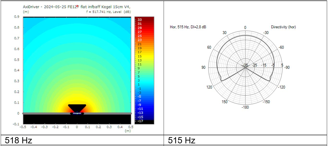

    Hi Christoph,
    Auch von mir Danke für die Simulationen mit den neuen Erkenntnissen.
    Sehr interessant dass die Sekundärquelle so viel Ärger macht. Wahrscheinlich dürfte das 40cm Gehäuse unten auch genauso dazu beitragen. Aber da weiß ja man ja aus der Praxis dass eckige Schallwände von Lautsprecher-Fronten nicht zu schlimm klingen wie es sich simuliert. Trotzdem könnte man ja den Potar irgendwann noch etwas feintunen, zb so mit Rohr zur Decke:
    Anhang 74491

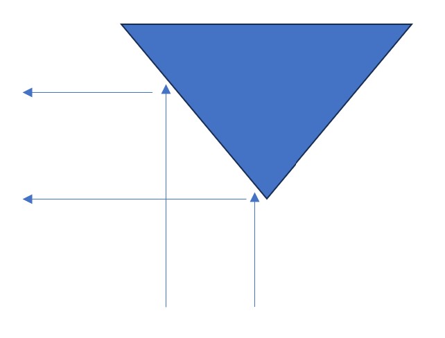

    Hallo Michael, da wäre ich vorsichtig mit solchen Annahmen.
    Es gab Simulationen zu gebogenen/gefalteten Hörnern. Im kurzwelligen Hochton waren gefaltete Hörner mit Reflektor wesentlich besser. Gebogene Hörner (ala Western Electric) haben das Problem dass der innere- und äußere Hornverlauf unterschiedlich lang ist, und so Phasenprobleme macht.
    Ein Reflektor sorgt eher für gleichlange Schallwege, wenn man mal den Verlauf vergleicht:
    Anhang 74492
    Das mit den gebogenen Hörnern mag stimmen .... gilt aber viel stärker für den Reflektor auch wenn deine Zeichnung was anderes suggeriert. Das zeigen ja die Simluationsergebnisse von Christoph. Dein Model ist zu einfach, weil mit deiner Vereinfachung kannst Du nicht erklären warum es genau nach oben (!!) und schräg nach oben noch lauter Keulen gibt. Und die Keulen halte ich für das eigentliche Problem. Je nach Entfernung bekommt man die Reflektionen der Keule von der Decke entweder voll ab oder eben nicht. Klingt jedesmal anders. Das Problem kannst Du mit einem DSP auch nicht lösen. Da ist das dann eben graue Theorie mit der freien Beweglichkeit im Raum ohne dass es was am Klang tut. Ein gebogenes Horn ala Sirius/Bella Luna mag mehr oder weniger auch ein paar Laufzeitproblem haben, aber die Menge der möglichen Laufstrecken ist halt viel besser eingegrenzt und ich gehe davon aus, dass ein solches "Rundhorn" am Ende weniger Keulen zur Decke oder zum Fussboden hin projeziert. Letzlich ist dein Reflektor ja auch nix anderes als ein "Rundhorn", aber der Hornhals ist halt sehr groß im Durchmesser (wie man es bei einem Horn eben aus gutem Grund eigentlich nicht macht) und die Kontur lässt jede Menge Laufzeiten in alle Richtungen zu.

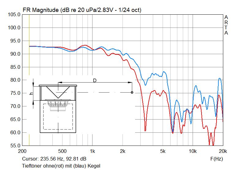

  • 28.05.2024, 11:03
    ente

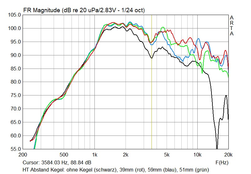

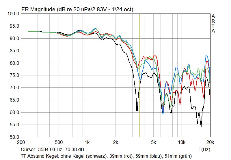

    Ein kleiner messtechnischer Vergleich mit der Simu von Christoph. Leider nicht 1:1, da kein FE127 vorhanden war. Ersatzweise wurde ein Sica Coax mit in etwa gleichem Sd verwendet. Auch der Reflektor ist nur annähernd vergleichbar, es handelt sich um den 130 mm Intertechnik-Kegel. Ferner noch Messungen zum Abstand des Reflektors (39 mm = Kegelspitze ca. 2 mm über der Kalotte des Hochtöners)
    Anhang 74498Anhang 74499Anhang 74500Anhang 74501Anhang 74502

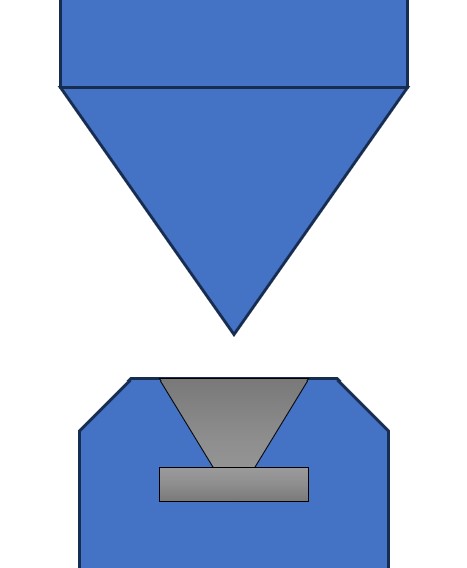

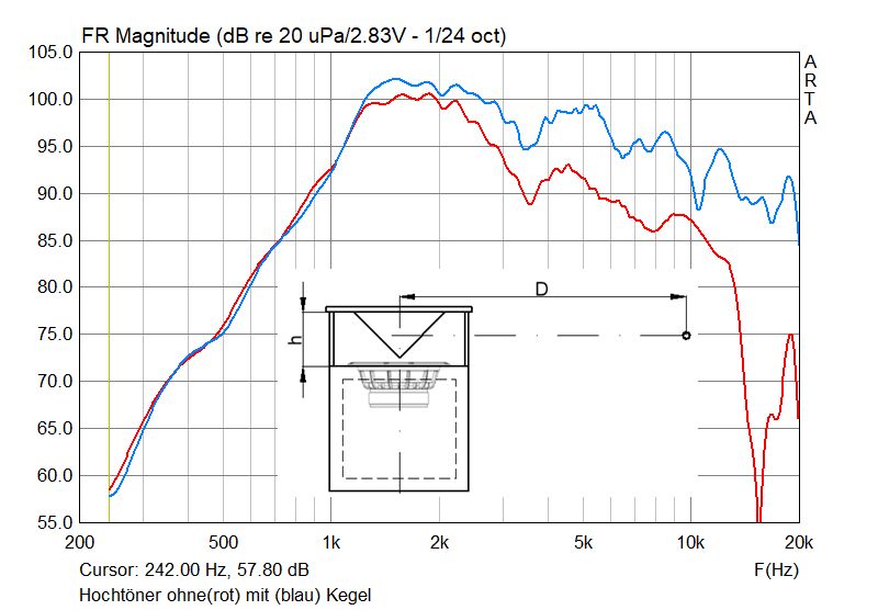

    Ich stehe gerade auf der Leitung. Kannst Du bitte erklären was Du gemessn hast und was der Unterschied zwischen den Messungen ist.
  • 28.05.2024, 18:18
    ente
    ja, kann ich. Da geht es um die Wirkung des Abstandes des Reflektors von der Membran. Die schwarze Kurve ist ohne Reflektor.
    Bei 39 mm befindet sich die Spitze des Kegels ca. 2 mm über der Kalotte des Hochtöners.
    Heinrich
  • 29.05.2024, 00:53
    newmir
    Herzlichen Dank,
    1. aber wo war das Mikro? Ohrhöhe?
    2. Und welche Entfernung?
    3. Was ist der Unterschied zwischen den beiden Messungen'?
    4. Gefenstert?
    5. Gemittelt?
    Herzliche Grüße
  • 29.05.2024, 09:11
    ente
    Das war wohl zu kurz gesprungen. Zu deinen Fragen:
    aber wo war das Mikro? Ohrhöhe? Ja (siehe auch Bild)
    Und welche Entfernung? D = 65cm
    Was ist der Unterschied zwischen den beiden Messungen'? Jeweils Hochtöner bzw. Tieftöner ohne/mit Reflektor (Wirkung des Reflektors bei unterschiedlichen Abständen (h) von der Membran. Messung ohne Reflektor als Referenz.
    Gefenstert? Ja
    Gemittelt? Nein
    Dazu noch zwei Bilder HT/TT jeweils mit/ohne Reflektor bei h=39mm.
    Anhang 74511Anhang 74512
    Ich hoffe, jetzt alle Fragen beantwortet zu haben.
    Heinrich

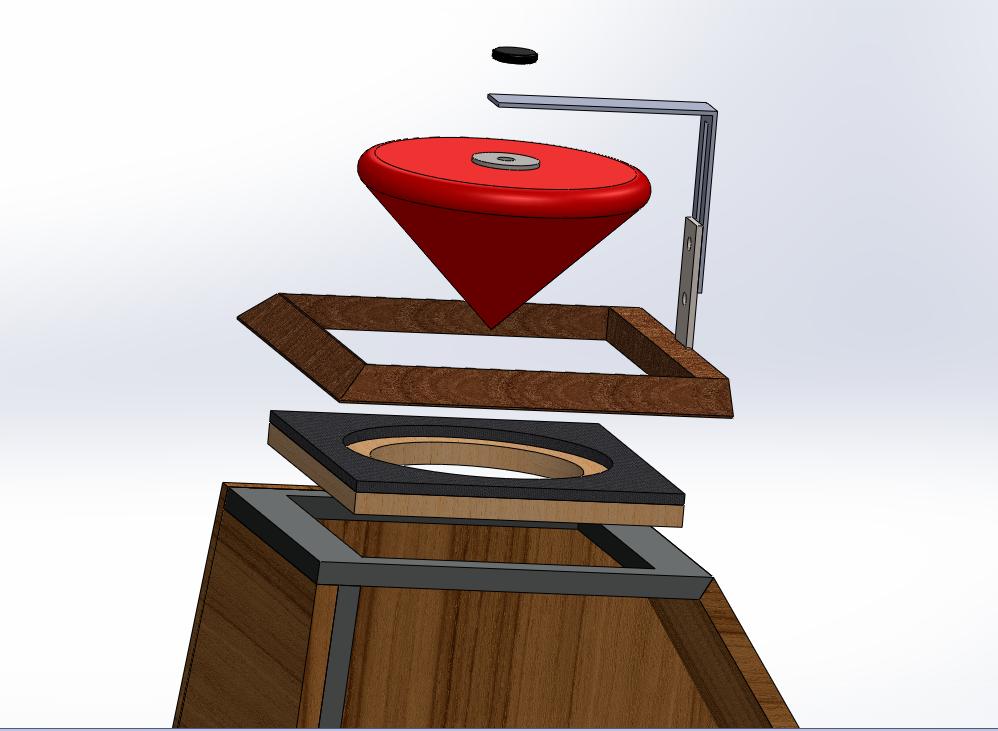

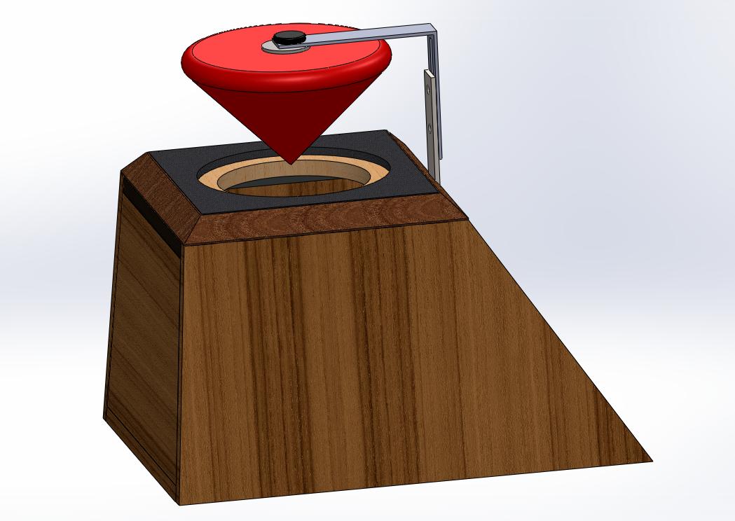

    TomBear
    Hallo zusammen.
    Hatte mir mal Gedanken gemacht wie man einfach, schnell und günstig verschiedene Kegel und Abstände ausprobieren kann.
    Vielleicht gefällt euch ja meine Idee.
    Mein Gehäuse bekommt eine Weckselfrontplatte mit Filzauflage.
    Dadurch kann mann auch andere BBs testen und erspart sich das einfräsen.
    Schädliche Reflexionen werden auch reduziert.
    Darum kommt dann ein Rahmen mit Fase an dem hinten ein Stück Metallstreifen mit Löcher ist.
    Jetzt noch ein L-Winkel mit Langloch und man kann schnell die Höhe einstellen.
    Das sieht dann so aus:
    Anhang 74516
    Hier kann man auch die Befestigung vom Kegel erkennen.
    Auf dem Kegel klebt eine Unterlegscheibe.
    Einfach unter den Winkel halten, kleiner Neodymmagnet oben drauf und fertig.:D
    Sollte die Probierphase um einiges verkürzen.
    Man kann mit einer Mikrofonaufstellung schnell mehrere Kegel durchmessen.
    So siehts zusammen aus:
    Anhang 74517
    Hoffe euch gefällts.
    Gruß Tommi
    P.S.: Für den 12er Coax besser 2 Winkel an den Seiten.
    Da wird ja mehr Luft bewegt als bei mir.:)
  • 29.05.2024, 18:59
    newmir
    Ja .... Perfekt. Ich habe bei deinen ersten Messergebnissen das TT und HT übersehen ....
    Das sagt dann nur leider nichts dazu aus, wie stark sich die Keulen an der Decke auswirken, sondern nur was zur Abstrahlung zur Seite. Insofern wäre zum Vergleich ohne Fenster noch sehr interessant gewesen. Ausserdem sehe ich da eine Bestätigung von Christophs Simulationen insofern, als das der Tieftöner bis 2000 Hz eigentlich kaum einen Kegel drüber braucht.
    Zum Thema Kegel denke ich, das die Ergebnisse zeigen: Der Kegel muss so dicht wie möglich ran an den HT.

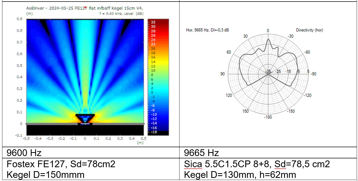

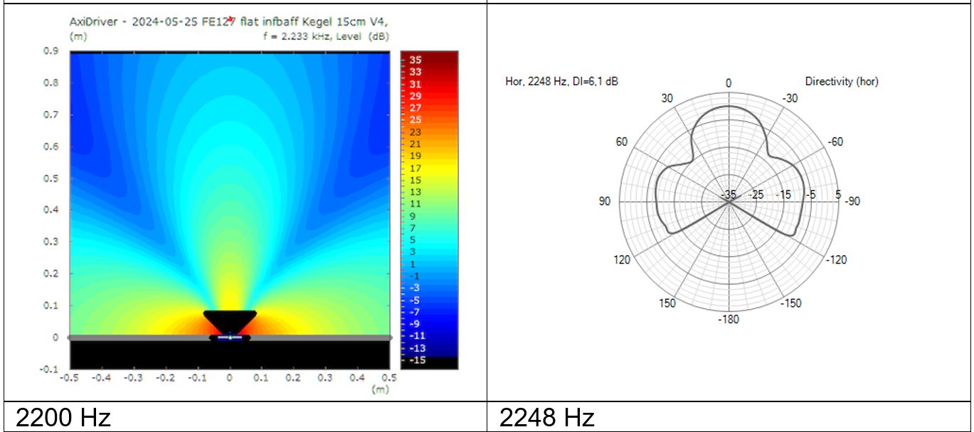

    Hallo Heinrich, hallo zusammen,
    mit dem Beyma kann ich nicht dienen, habe aber einen Versuchsaufbau mit einem Sica Coax (Sica 5.5 C 1.5 CP ) und dem alten Intertechnik-Kegel (D=130, h=65). Messdaten können schnell produziert werden.
    Heinrich.

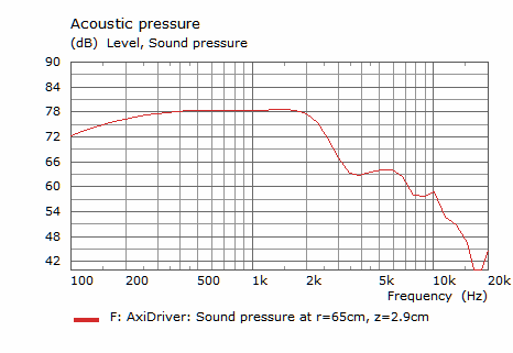

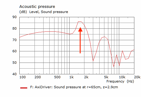

    Ich hab ein paar Simulationen mit AxiDriver gemacht, die aber nicht wirklich gut mit Deinen Messungen übereinstimmen. Z.B. FR des Sica TT ohne Kegel in unendlicher Schallwand (Mikro wie bei Deinen Messungen):
    https://www.diy-hifi-forum.eu/forum/...9&d=1717104110
    Natürlich fehlt hier der Einfluß des Gehäuses.
    Mit Kegel (H=39mm), Sica TT:
    https://www.diy-hifi-forum.eu/forum/...0&d=1717104110
    Hier bekomme ich einen Peak bei ca 1.7 kHz, der auf Deinen Messungen so gar nicht angedeutet ist.
    Würde das gerne kurz in Akabak anschauen, bräuchte dazu aber noch ein paar Angaben zur Sica-Membran und zum Gehäuse, wenn's Sinn machen soll.
    Könntest Du bitte die Maße des Gehäuses angeben?
    Zum Sica: Ich habe das Datenblatt hier. Was zur Simulation fehlt ist die Membran- / Kalottengeometrie:
    - Breite der Sicke, bzw. Durchmesser des Konus (laut Datenblatt SD sollte der effektive Durchmesser 10cm sein).
    - Tiefe der Konus-Membran an der tiefsten Stelle (nehme an an der Schwingspule d=39mm).
    - Wie weit ragt die Kalotte (d=25mm) über die tiefste Stelle der Konusmembran raus (die Kalotte ist ja Bezugspunkt für die Höhe des Kegels).
    - Wie hoch ist die Kalotte etwa?
    - Nur eine Abschätzung: Ist die Konusmembran gerade, oder wie im Datenblatt gekrümmt? Kannst Du den Winkel zur Senkrechten an der Schwingspule und an der Sicke ganz grob abschätzen?
    Ich vermute halt, dass die Membrangeometrie eine Rolle bei der Abstrahlung des HT spielt (für den TT sehe ich da keinen großen Einfluß). Und natürlich für die korrekte Simulation der Höhe des Kegels.
    Ich hoffe in Akabak etwas bessere Ergebnisse zu bekommen.
    Insgesamt sehen Deine Messungen m.E. erstaunlich gut aus. Zwischen 2 und 3 kHz könnte gut getrennt werden...

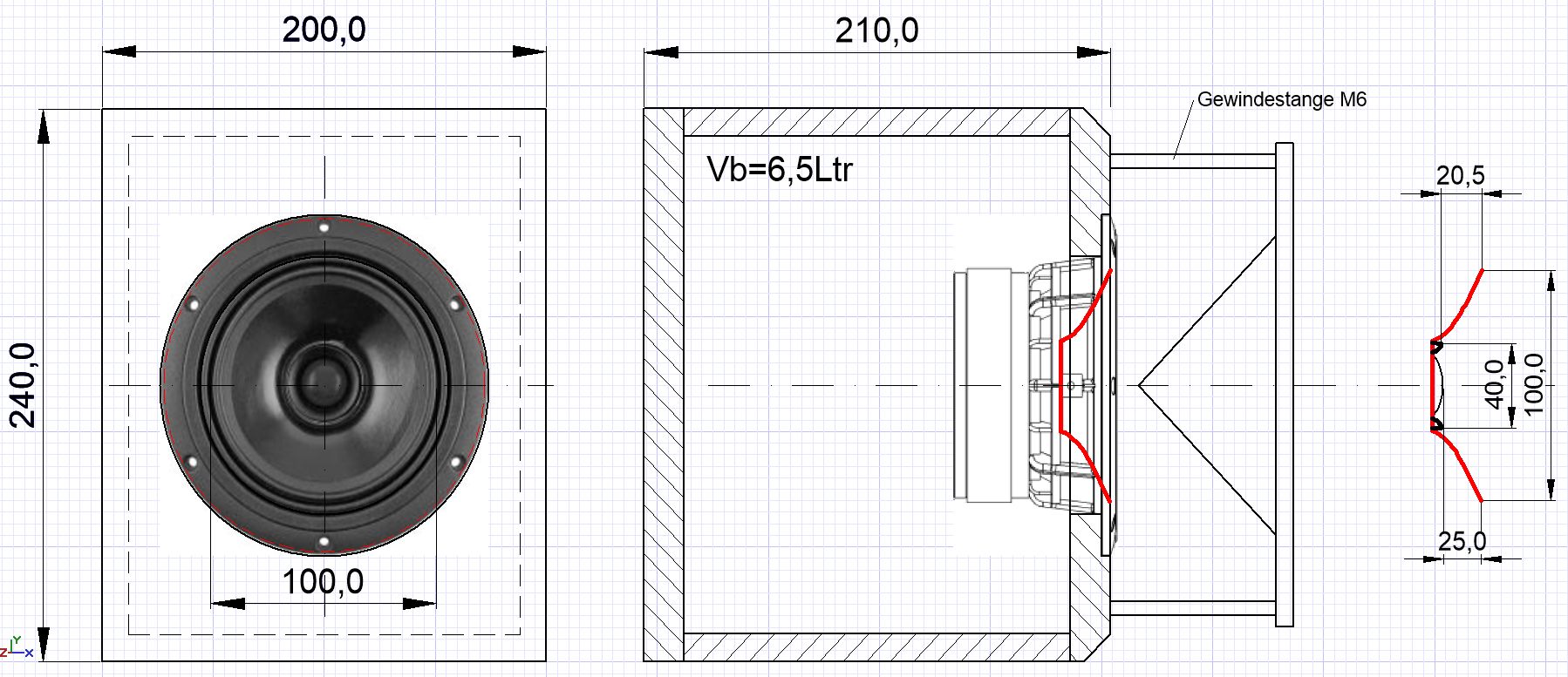

  • 31.05.2024, 10:05
    ente
    hier die Daten in Form einer Zeichnung. Die exakte Form abzunehmen ist allerdings etwas schwierig.
    Anhang 74521

    Ich hab ja schon öfter gelesen das die einigen Abstand zu den Wänden haben sollen, aber 1 Meter und mehr?
    Ich käme auf ca. 0,6 zur Seite und 0,8 nach Hinten.
    Denke das wird zu wenig sein.:(
    Wird man dann sehen.
    @ Heinrich
    Vielleicht ein Streifen Backpapier und mit Knete die Kontur abnehmen?
    Gruß Tommi
