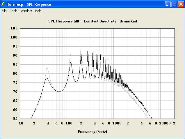

    Selbst wenn wir der Umwegleitung keine Resonanzen oder Erhöhungen der akustischen Impedanz zugestehen, und annehmen, daß keine Phasenverschiebungen zwischen Leitungsausgang und Treiber stattfinden, würde diese den Summenpegel ja theoretisch um ca. 6 dB breitbandig erhöhen.
    In der Realität resonieren die aber und es gibt einen frequenzabhängigen Phasenversatz zwischen Rohröffnung und Treiber.
    Es greifen hier dann noch mehrere Effekte.
    1. bei einer resonierenden Röhre ist der Pegel auf den Resos abhängig von der Öffungsfläche.
    Hier mal für den Treiber bei gleicher Rohrlänge wie das "Horn" mal gezeigt für 2 gerade Rohre mit Faktor zwei unterschiedlichen Rohrflächen:
    http://www.diy-hifi-forum.eu/forum/p...ictureid=16573
    Die graue Kurve ist die Röhre mit der doppelten Fläche.
    Der reine Treiberpegel liegt hier bei knapp 80 dB, die Resospitzen ragen da weit darüber hinaus.
    Nun die Gegenüberstellung des größeren TML mit dem Hornverlauf:
    http://www.diy-hifi-forum.eu/forum/p...ictureid=16574
    Die unterste Reso ist im Horn fast weg, und die Spitzen der anderen Resos liegen geringfügig unter denen der reinen TML.
    Weiterhin ist zu erkennen, daß die Täler zwischen den Resospitzen nicht so tief sind wie bei der reinen TML.
    Das ist nun aber keine hornbedingte Erhöhung der akustischen Impedanz !!
    Wenn man sich das Diagramm genau ansieht, kann man sehen, daß die Resospitzen beim "Horn" breiter sind, also eine geringere Güte als bei der TML haben.
    Da greift eine bisher nicht besprochene Eigenschaft von Nicht-Parallelen Schallführungen:
    Sie wirken auch als akustische Filter und beeinflussen so die Güte der Resos.
    Haben die Resos also einen breiteren "Fuß", dann überlappen sie sich dort, was zu einem höhren Pegel führt.
    Bei Resos mit höherer Güte gibt es diese Überlappungen halt nicht so.
    Dadurch reduziert sich im Umkehrschluss auch der Hub des Treibers.
    Das möchte ich ein wenig differenzieren:
    Bezogen auf die elektrische Eingangsleistung tut sich da kaum was, vergleicht man akustische Ausgangsleistungen, kann es sein, aber je nach Phasenlage Treiber zur "Horn"-Öffnung kann es dann auch schlechter sein.
    Durch den höheren Wirkungsgrad der Konstruktion muss das "Horn" zum Erreichen der gleichen Lautstärke mit weniger Leistung gefüttert werden, daher macht der Treiber auch weniger Hub. Das erweitert wiederum den Dynamikbereich der Gesamtkonstruktion.
    So gesehen erfüllt das "Horn", auch wenn es kein echtes Horn ist, doch schon einen Zweck, oder verstehe ich da irgendwas falsch?
    Klar erfüllen solche Schallführungen einen gewissen Effekt, nur erreicht man den, wie beschrieben, auch völlig ohne Hornfunktion (im Sinne von erhöhter akustischer Impedanz), und kann mit anderen Eigenschaften einer resonierenden Röhre erklärt werden.

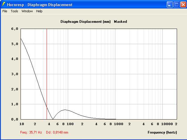

    Hornanalyse - Teil 13

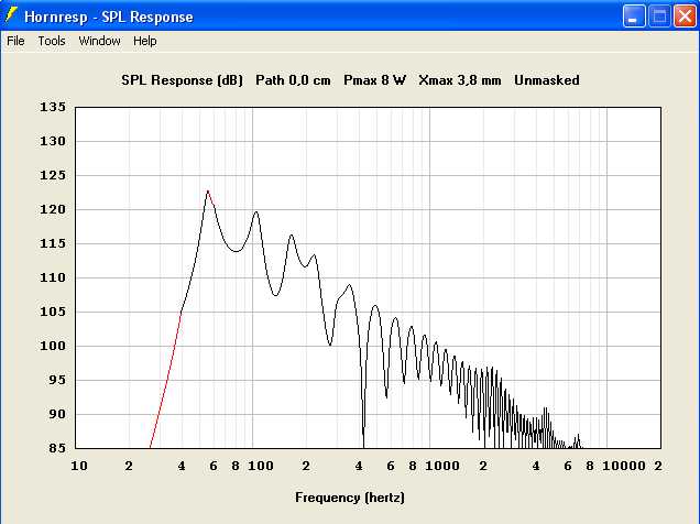

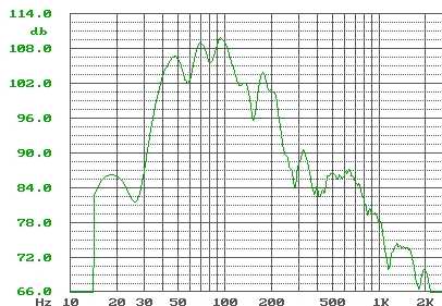

    nachdem die Ergebnisse mit dem kleinen Fostex nun nicht so prickelnd waren, wenden wir uns nun mal einen ausgewachsenen 200er zu, dem Fostex FE206En im BK206 Horngehäuse.
    Diese Kombination ist in der HH 1/2014 besprochen worden und auch messtechnisch dokumentiert. Leider kann ich ja aus copyright-Gründen hier keine Scans aus dem Heft hier einstellen, daher sind interessierte Mitleser leider darauf angewiesen, in dem fraglichen Heft nachzusehen, wenn ich darauf Bezug nehme.
    Die Hornparameter habe ich der HH 1/2014, Seite 28 entnommen, die Treiberparameter der Seite 24.
    Der Treiber hat zwar die 4-fache Membranfläche wie der FE103E und auch mehr linearen Hub, allerdings sind das auch nur +- 0,8 mm.

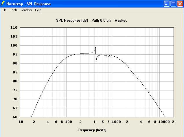

    Zunächst habe ich den Treiber mal in einer BR simuliert, um zu sehen, welchen SPL er da so 1W/1M packt:
    http://www.diy-hifi-forum.eu/forum/p...ictureid=16521
    Das sind beeindruckende 95 dB bis 1000 Hz. Nur das interessiert zunächst, denn oberhalb 1000 Hz legt der Treiber um 5-6 dB zu, da wäre es also nützlich, wenn man mit einem Horn eine Unterstützung des Treibers um 6 dB bis 1000 Hz hinbekommen könnte.

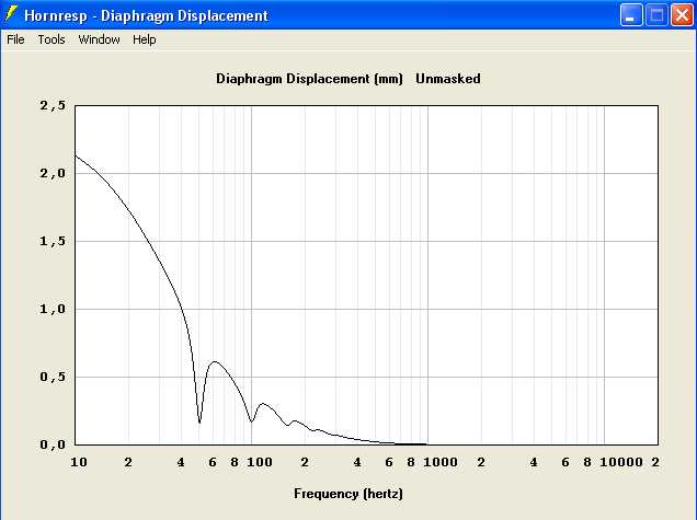

    Schauen wir uns aber erst einmal den Membranhub des Treibers bei 1 Watt in BR an:
    http://www.diy-hifi-forum.eu/forum/p...ictureid=16575
    Nun ja, viel Luft ist da hubmäßig nicht mehr, mit mehr als 1 Watt könnte man die BR nicht belasten.
    Gut, die macht dann zwar ca. 95 dB, müsste aber oberhalb 1000 Hz kräftig entzerrt werden.
    Mal sehen, was das BK206 verändern kann.

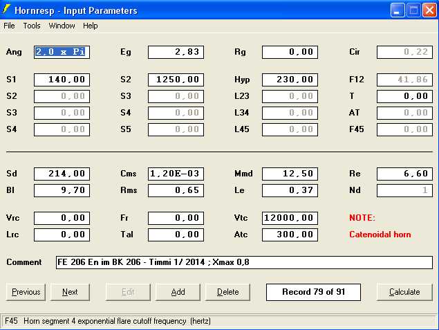

    Zunächst die Eingabemaske:
    http://www.diy-hifi-forum.eu/forum/p...ictureid=16522

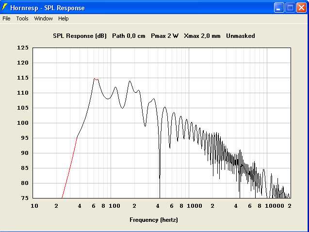

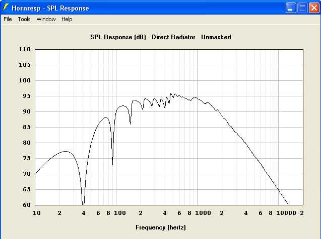

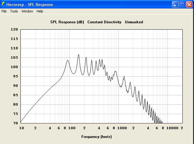

    Hier der SPL der Schallführung:
    http://www.diy-hifi-forum.eu/forum/p...ictureid=16525
    Sehr wellig, sieht nach diversen TML-Längsresos aus....

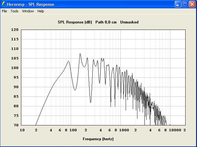

    Hier der SPL des Treibers:
    http://www.diy-hifi-forum.eu/forum/p...ictureid=16527
    Viele Einbrüche, die ebenfalls auf TML-Resonanzen hindeuten.

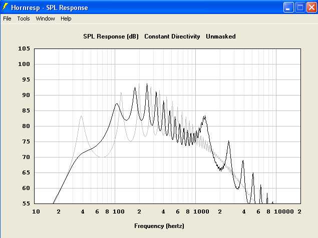

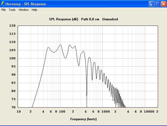

    Nun der Summenpegel daraus:
    http://www.diy-hifi-forum.eu/forum/p...ictureid=16526
    Das sieht der AJ-Simu in HH1/2014, Seite 28 recht ähnlich, allerdings ist der Pegel unterschiedlich.
    Bei AJ ist wohl mit 4Pi und einem Rg von 0,5 Ohm simuliert worden, ich habe 2Pi und ohne Rg simuliert, daher die Pegeldifferenz.
    Wir haben nun mehr Pegel als eigentlich benötigt, allerdings sind ja noch keine Pegeleinbußen durch notwendige Bedämpfungsmaßnahmen Druckkammer/Hornverlauf berücksichtigt, wie auf Seite 28 gezeigt.
    Schaun wir uns mal den Membranhub an:
    http://www.diy-hifi-forum.eu/forum/p...ictureid=16524
    Nun, da sind wir schon am Ende des liearen Hubs angelamgt, wesentlich mehr als 1 Watt sollte man der Kombination wohl nicht zumuten, macht dann aber immerhin fast 100 dB, das sollte reichen....

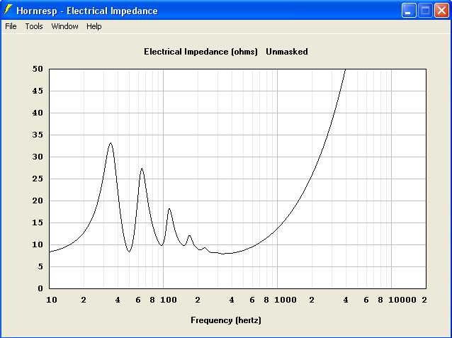

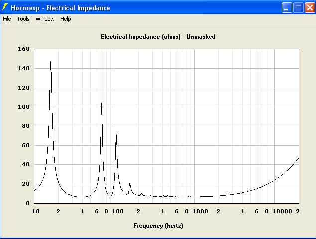

    Elektrische Impedanz:
    http://www.diy-hifi-forum.eu/forum/p...ictureid=16523
    Tja, das schaut auch eher nach TML als nach Horn aus....

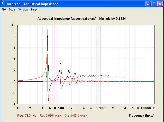

    Akustische Impedanz ? :
    http://www.diy-hifi-forum.eu/forum/p...ictureid=16530
    Tja, auch hier von erhöhter akustischen Impedanz, wie man es von einem Horn erwarten konnte/solle/müsste keine Spur, auch da nur einsame TML-typische Spitzen.

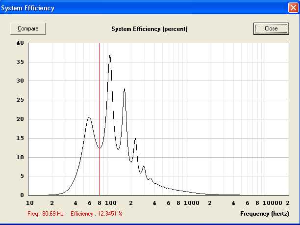

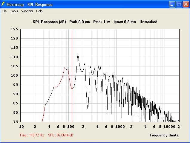

    Zum Schluß noch der Max-Pegel bei 1 Watt:
    http://www.diy-hifi-forum.eu/forum/p...ictureid=16528
    Tja, da ist die Konstruktion schon bei 1 Watt hublimitiert, und so bei 119 Hz geht nicht mehr wie 92 dB, nach Hornbedämpfung eher noch nur knapp 90 dB....
    Immerhin kann das Teil im Raum bis 55-60 Hz um die 95 dB Pegel liefern, das dürfte dann aber die sinnvolle Obergrenze sein.

    vielen Dank für die weiteren Berechnungen !
    Ich habe eine Bitte:
    es scheint ja sehr auf die "akustische Impedanz" anzukommen.
    Im "theoretischen Ideal" (post 50 Abbildung 2) wird dort maximal der Wert " 1 " erreicht.
    In den meisten anderen Abbildungen ist die Skala 1) unterschiedlich und 2) so "groß", dass hier kaum Werte für die akustische Impedanz abgelesen werden können.
    Ich meine damit die "nutzbare" (mir fällt kein besseres Wort ein) akustische Impedanz - also die Bereiche zwischen den Reso-peaks.
    Eine Skalierung von z.B. -2 / +2 könnte da Aussagekräftiger sein - die Resos wären trotzdem erkennbar und ob die nun "ganz groß" oder nur "ziemlich groß" sind, ist ja im Endeffekr egal (die sind ja eh unerwünscht).
    Danke.

    leider ist die Skalierung dort im Prog nicht veränderbar, wenn man die Werte wissen will hilft nur selbst die Simu nachzuvollziehen, dann kann man einen Marker im Diagramm sezen, der den konkreten Wert bei der jeweiligen Frequenz anzeigt.
    Hilfreich zur Einschätzung ist dann, zunächst eine CB zu simulieren und sich deren akustische Impedanz bei der fraglichen Frequenz mit dem Marker anzeigen zu lassen.

    Hornanalyse - Teil 14
    nachdem wir ja bei zwei bekannten BL-Hörnern vergeblich nach Hornfunktion gesucht haben, betrachten wir uns mal eine Uraltkonstruktion, ebenfalls ein BL-Horn:
    Das Schmackshorn.
    Das fand sich schon im meinem RPB-Band "Lautsprecher und Lautsprechergehäuse für HiFi" von H.H. Klinger aus dem Jahre 1968.
    Die Konstruktion hat also mindestens 48 Jahre "an den Füßen" und die damals verwendeten Treiber gibt es auch nicht mehr.
    Die Box war insofern eine Besonderheit, da ihr Innenleben aus bituminierten Weichfaserdämmplatten aufgebaut war.
    Da die Box auch heute noch nahezu Kultstatus genießt, lag es nahe, die mal simulatorisch zu überprüfen.

    Zunächst den Visaton BG 20:
    http://www.diy-hifi-forum.eu/forum/p...ictureid=16601
    Sieht doch schon ganz ordentlich aus.....
    Dann der Max-Spl, der mit dem maximalen mechanischen Hub erreichbar ist:
    http://www.diy-hifi-forum.eu/forum/p...ictureid=16600
    o.k., da ist mit 2Watt Ende der Fahnenstange erreicht.
    Dann das Gleiche mal mit dem SP-8/150PRO von Monacor:
    http://www.diy-hifi-forum.eu/forum/p...ictureid=16613
    Auch nicht schlecht, siehr recht ähnlich aus wie oben....
    Max Pegel bei immerhin 30 möglichen Watt:
    http://www.diy-hifi-forum.eu/forum/p...ictureid=16611
    o.k., mit 6 mm linearem Hub geht schon was.....
    Dann eine Simu mit dem Monacor SPH-200 CTC, Spulen parallelgeschaltet:
    http://www.diy-hifi-forum.eu/forum/p...ictureid=16616
    Und der Max-SPL mit 8 Watt und linearem Hub von +- 3,75 mm:
    http://www.diy-hifi-forum.eu/forum/p...ictureid=16614
    Geht so....
    Wie es der Zufall so will, habe ich da eine Messung des Treibers im Schmacks zu bieten.
    Ein weiterer Zufall will, daß es sich um die Uraltvariante mit Weichfaserinnenaufbau handelt.
    Hier allerdings bei quasi Eckaufstellung und mit weit offenem Messfenster mit viel Raumeinfluss gemessen:
    http://www.diy-hifi-forum.eu/forum/p...ictureid=16615
    Oberhalb 100 Hz erkennd man ebenfalls die Einbrüche wie in der Simu, unterhalb 100 Hz sieht es etwas anders als die Simu aus, vor allen Dingen reciht es deutlich tiefer, da packt die Aufstellung und der Raum wohl noch was drauf.
    Da geht es dann schon gut bis knapp unter 40 Hz.

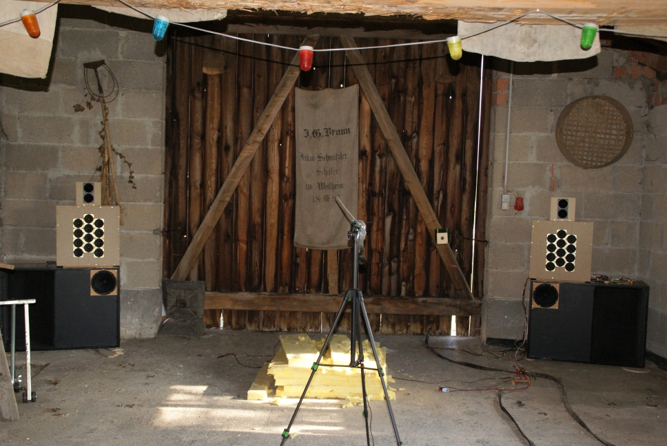

    Wer es nicht glaubt: hier die Teile als "Scheunen-Spaß-Prügel" verwurstet in derselben.
    http://www.diy-hifi-forum.eu/forum/p...pictureid=4725
    Da ich nur einen SPH-200TCT habe, kamen andere verfügbare Treiber rein....

    Die elektrische Impedanz:
    http://www.diy-hifi-forum.eu/forum/p...ictureid=16610
    Tja, da sind wir wohl noch ein wenig von idealer Hornfunktion entfernt....
    Membranhub:
    http://www.diy-hifi-forum.eu/forum/p...ictureid=16612
    Auch da gibt es Einbrüche durch wohl vorhandene TML-Längsresos....
    Akustische Impedanz:
    http://www.diy-hifi-forum.eu/forum/p...ictureid=16608
    Die Welligkeiten sagen, daß es doch ruhig ein wenig größer sein dürfte, andererseits ist die akustische Impedanz zwischen den Peaks deutlich oberhalb der Null-Linie, wir haben also einen durchaus erhöhten Strahlungswiderstand.
    Da kann man trotz der TML-Längsresonanzen schon von einer noch erkennbaren Hornfunktion ausgehen.

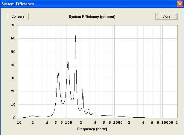

    Schauen wir und noch etwas an, was hornresponse simulieren kann, nämlich die Effizienz des Systems in % :
    http://www.diy-hifi-forum.eu/forum/p...ictureid=16617
    Das ist schon ganz ordentlich, wenn man mal vergleicht, was direktstrahlende Treiber dagegen zu bieten haben.
    Da wirkt sich hier die doch schon erkennbar erhöhte akustische Impedanz wohl positiv aus.
    Auch wenn das Schmacks noch nicht ein ideales Horn ist, zahlt sich da doch die Größe aus (Brutto hat die Box ja 300 Liter), da kann man dann schon anfangen, von Horn zu reden.

    nachdem wir nochmehr Informationen und Simulationen bekommen haben, scheint es, dass es Sinn macht, mal genauer hinzusehen.
    In Post 50 http://www.diy-hifi-forum.eu/forum/s...4&postcount=50
    gab es einige generelle Informationen.
    Aus den Grafiken ist auch zu erkennen, in welchem Bereich sich die zu diskutierenden Informationen abspielen und zu entnehmen sind.
    Alle Diskussionspunkte spielen sich für die Frequenz deutlich unter 1000Hz ab, für die akustische Impedanz / Strahlungsimpedanz ist der Bereich von 0 bis 1 maßgebend.
    Es macht also Sinn, sich auf diesen Bereich zu konzentrieren und vor allem wie "mit einer Lupe" mal genauer auf diesen Bereich zu schauen.
    ... wenden wir uns nun mal einen ausgewachsenen 200er zu, dem Fostex FE206En im BK206 Horngehäuse.
    Genau dies, nämlich mal den FE206en (HH-Daten) genauer unter die Lupe zu nehmen, tue ich im Folgenden.
    Das geht genaus0 in ajhorn (5.0), mit dem Vorteil dass es sich frei skalieren läßt. ajhorn schreibt auch die Werte für die Strahlungs-Impedanz raus unter Extras - Frequenzgänge in der vorletzten Spalte.
    Wie oben in diesem thread fange ich mit einem geschlossenen (Qt 0,7) CB-Gehäuse und einer BR-Box (21l Hoge Abstimmung) an.
    Das sieht dann folgendermaßen aus:
    http://abload.de/img/horn-vs-tml-01-fe206e0foyd.jpg
    Wir sehen oben den SPL-Verlauf, unten links die Strahlungs-Impedanz und unten rechts die Membran-Auslenkung.
    Nunja - so ein Treiber wie der Fe206 macht ganz gut Schalldruck, in CB liegt die F3 über 100Hz, in einer BR-Box geht das schon weiter runter, F3 irgendwas bei 70Hz.
    In der simulierten Strahlungs-Impedanz bei beiden das erwartete Bild - da ist nicht viel da an Strahlungsimpedanz, die liegt nahezu bei null.
    Die Membran-Bewegungen zeigen den erwarteten Verlauf - in CB klein und in BR größer mit "Tal" bei der Resonanzfrequenz.
    Jetzt nehmen wir mal das BK206 dazu - in GRÜN - so wie in der oben genannten HH 1/2014 vorgestellt:
    http://abload.de/img/horn-vs-tml-02-fe206e7hqw6.jpg
    Schauen wir uns mal den SPL-Verlauf an:
    Dieses Konstrukt zeigt im Bassbereich 1.mehr Schalldruck und 2. geht das deutlich weiter runter. Und der Abfall ist zugleich flacher als die BR-Variante. War nicht genau das erwünscht ? Ja, es zeigen sich auch einige "Dellen" im Verlauf.

    Jetzt hab ich dazu mal ein Onken-Gehäuse dazu genommen - Pink - (45Liter), das sieht dann so aus:
    http://abload.de/img/horn-vs-tml-04-fe206eufpd0.jpg
    Hm - interessant.
    Zwischen 80 und ca. 300Hz zeigt das BK206 mehr Schalldruck als das Onken, um 50Hz ist dieses Onken etwa gleich laut.

    Schauen wir uns die Strahlungs-Impedanz an:
    Dieses Onken hat eine ! Wenn auch geringe, bei 0,1 von 10Hz aufwärts um nach der Resonanz um etwa 85Hz gegen null zu gegen.
    Und wie sieht es mit der Membran-Bewgung aus ? Die folgt dem Verlauf des BR-Gehäuses, sie liegt unterhalb von 50Hz unterhalb der Bewegung der BR-Box - und das bei tieferer Abstimmung.
    Schauen wir uns dazu das viel umworbene Schmacks-Horn an ( blau ):
    http://abload.de/img/horn-vs-tml-03-fe206eodohf.jpg
    Es ist im Grundton und Bass-Bereich deutlich lauter als alle anderen Kontruktionen. Es zeigt einige Welligkeiten und es fällt ab ca 60Hz deutlich steiler ab als das BK206, etwa so wie die BR / Onken-Konstruktion.
    Schau ich mir die Strahlungs-Impedanz an:
    Unterhalb von ca 50Hz liegt die Strahlungs-Impedanz UNTERhalb des BK206, bei 10Hz etwa bei 0,2 gegenüber knapp 0,3 (BK206). Oberhalb von ca 50Hz liegt die Strahlungsimpedanz bis ca 100Hz über dem des BK206 - was sich auch im SPL widerspeigelt.
    Die Membranbewegung liegt unterhalb von 50Hz deutlich über dem des BK206. Und unterhalb der BR bzw- Onkenkonstruktion - etwa in der Mitte.

  • 27.02.2014, 14:45
    wenn man alle "pi"-Optionen bei ajhorn durchgeht, sieht es folgendermassen aus:
    http://abload.de/img/horn-vs-tml-05-fe206eldreg.jpg
    Frei - schwarz
    Boden - rot
    Halbraum - grün
    Wand + Boden - pink
    Ecke - blau
    Ich rechne gern alles in "Boden". sind das 2pi ?

  • 27.02.2014, 16:41
    Kripston
    Hallo Jörn,
    nachdem du da etliche Alternativsimulationen mit einem anderen Prog (AJ-Horn) gemacht hast stellen sich mir ein paar Fragen:
    1. liegen die Peaks der akustischen Impedanz auf a) anderen Frequenzen und b) sind sie wesentlich flacher und breiter als bei Hornresponse.
    Gibt es dafür eine Erklärung oder hast du irgendwo mit einer Bedämpfung simuliert, das kann Hornresponse nicht, ausser in der Rückkammer bei FL-Hörnern.
    Oder glättet AJ da irgendwo (und wenn ja: wie) ?
    Zu a): Da bin ich geneigt, eher hornresponse zu glauben, weil ich ja bei meinen Messungen des Schmacks die Einbrüche im Summenpegel ja genau da hatte, wo sie auch die Simulation hatte.
    2. Die abweichenden Membranhubsimulationen können evtl. damit zusammenhängen.
    3. Die in den Simus sichtbaren niedrigeren Peaks im SPL-Verlauf könnten damit ebenfalls zusammenhängen, wobei erwähnt werden muss, daß hornresponse da den Energiepegel berechnet und nicht einen Achsenpegel.
    4. Die in AJ angezeigte akustische Impedanz erscheint mir vom Verlauf her unlogisch. Der mit steigender Frequenz abfallende Wert bis nahezu Null kann eigentlich logischerweise nicht sein, weil dieser ja mit steigender Frequenz üblicherweise ansteigt bis zum Grenzwert bei/ab der Bündelungsfrequenz des Systems.
    Kann es sein, daß AJ da nur den Zugewinn bei der jeweiligen Frequenz im Vergleich zum freistrahlenden Treiber zeigt ?
    Dann könnte es in etwa nämlich hinkommen.
    5.
    Die Welligkeiten im Summenpegel kann man ja nicht nur dem "Horn" zuschreiben, es sind ja auch noch Interferenzen durch den Laufzeitunterschied, der sich von Membranrückseite durch die Schallführung zur Membranvorderseite ergibt.
    Nachtrag zu 1.:
    1. hornresponse zeigt NUR die akustische Impedanz des "Horns" an.
    2. Scheint AJ die akustische Impedanz aus dem SUMMENPEGEL Treiber und Hornöffnung zu berechnen.
    Wenn man in hornresponse die Effizienz in % simuliert ,dann passen die Frequenzen und der Verlauf zu AJ.
    hornresponse rechnet hier mit der effektiven elektrischen Eingangsleistung, also konstante Spannung und die Leistung über lokaler Impedanz. Dann kommen bei Impedanzspitzen und Resospitzen hohe Wirkungsgrade in % dabei heraus.
    http://www.diy-hifi-forum.eu/forum/p...ictureid=16644
    Würde man nun über diese Summenwirkungsgradspitzen die akustische Impedanz berechnen, käme dann ein Verlauf ähnlich den AJ-Simus dabei heraus.
    Und wenn das AJ so macht, dann sind auch die insgesamt niedrigeren Membranhübe erklärlich.
    Welche Methode ist nun "richtiger" ?
    Um das Verhalten des Horns oder "Horns" zu betrachten, scheint mir die Variante hornresponse aussagekräftiger, weil da Strahlungsimpedanz des Horns und des Treibers getrennt betrachtet werden und vor allen Dingen die Überlagerungen Treiber/Hornmund getrennt betrachtet werden.
    Wie soll es hier nun weitergehen ?
    Willst du nun zu allen meinen auch noch folgenden Simus "Gegensimus" in AJ einstellen ?
    Es gibt da offensichtliche Unterschiede, die Frage ist, ob das qualitativ so viel ausmacht.
    Ob ein Treiber nun bei 1 oder 1,5 Watt den linearen Hub überschreitet, dürfte den Kohl nicht fett machen und ändert auch nicht so viel an den daraus abzuleitenden Schlussfolgerungen.
    Ich mache hier in dem Thread mal Pause, bis du erklärt hast, was dein Ziel hier eigentlich ist.
    Peter Krips
