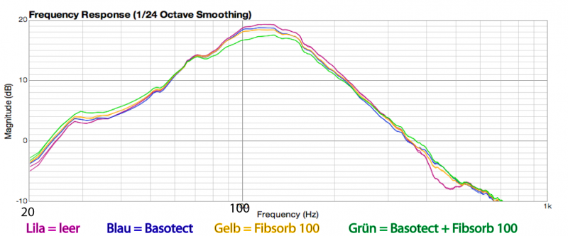

  • 15.04.2013, 01:28
    LB3 - Dämpfung Bass

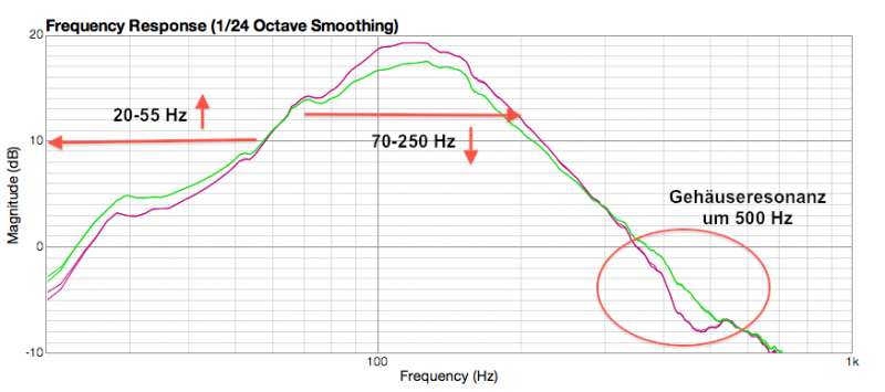

    angesichts der fortgeschrittenen Tageszeit nur ein kurzes Update zur Messung der Dämpfung des Bass-Gehäuses.
    Eine erste Impedanzmessung des Vifa 25-WN-300 free-air und im eingebauten Zustand ohne Dämpfungsmaterial (nicht sauber mit Referenz-Widerstand durchgeführt, daher keine Ohm-Angabe):
    http://www.diy-hifi-forum.eu/forum/p...ictureid=12289
    Hier kalkuliert: 'Eine ungefähre Berechnung des inneren Gehäusevolumens ergibt ca 24 Liter. Die Berechnung für ein geschlossenes Gehäuse mit dem Vifa 25-WN-300 (Fs 28 Hz, Qts 0.3, Vas 145 L) mit dem Ziel Gesamtgüte 0.71 ergibt folgende Werte:
    26,4 Liter Gehäusevolumen (incl. Dämmmaterial), f3=77 Hz, f8= 50 Hz.'
    Fs vom Datenblatt und die free-air Messung passen ganz gut. Fs im eingebauten Zustand liegt laut Messung knapp unter 90 Hz. Das kommt grob hin mit der Rechnung und dem Volumen von ca 24 Litern.
    Eine Frequenzgang-Messung ohne (lila) und mit Dämpfung (hier Basotect/Fibsorb 100, grün) sieht so aus:
    http://www.diy-hifi-forum.eu/forum/p...ictureid=12290
    Sieht so aus, als ob das Dämpfungsmaterial (a) die Gehäuseresonanz um 500 Hz gut dämpft, (b) den Bass <50 Hz durch die virtuelle Volumenvergrößerung um ca 2 dB anhebt und (c) im Bereich von 70 bis 250 Hz ca um 2 dB dämpft.

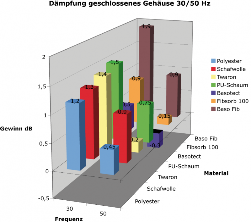

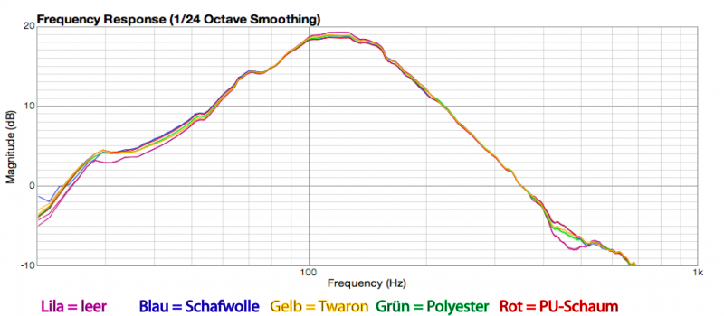

    nun die Zusammenfassung der Messung der unterschiedlichen Dämpfungsmaterialien im geschlossenen Bassgehäuse.
    Es wurden verschiedene Dämpfungsmaterialien in das geschlossene Bassgehäuse eingebracht und anschliessen jeweils der Frequenzgang im Nahfeld gemessen.
    Die Mengen oder die Masse der eingebrachten Materialien waren nicht identisch, d.h. die Messungen zeigen lediglich einen Trend.
    Das Gehäuse hat generell durch die Tropfenform und am Boden bereits fest angebrachtem Pyramidenschaumstoff wenig Resonanzen, die zudem im Bereich von 400-500 Hz und der angepeilten Trennung bei ca 150-200 Hz nicht sehr problematisch sind.
    Daher ist die 'Volumenvergößerung' durch das eingebrachte Material und damit der mögliche Pegelgewinn bei tiefen Frequenzen wichtiger als die Dämpfung der Gehäuseresonanzen. Die generelle Tendenz ist im Beitrag gezeigt, d.h. Dämpfung der Gehäuseresonanzen um 400-500 Hz, Pegelgewinn unter 60 Hz und Dämpfung zwischen 70 und 300 Hz.
    Hier der Vergleich des 'leeren' Gehäuses mit Schafwolle, Twaron, Polyester und PU-Schaum.
    http://www.diy-hifi-forum.eu/forum/p...ictureid=12308
    Hier der Vergleich des 'leeren' Gehäuses mit Basotect, Fibsorb 100 und einer Mischung aus Basotect und Fibsorb 100.
    http://www.diy-hifi-forum.eu/forum/p...ictureid=12307
    Die Auswertung des Pegelgewinns durch Füllung des geschlossenen Gehäuses mit Dämpfungsmaterial (durch die erziehlte 'virtuelle' Volmenvergrößerung) bei 30 und 50 Hz sieht so aus:
    http://www.diy-hifi-forum.eu/forum/p...ictureid=12309
    Recht gut (im Sinn von virtueller Volumenvergrößerung) funktionieren Schafwolle, der PU-Schaum und die Mischung aus Basotect und Fibsorb 100. Insgesamt scheint die Bedämpfung eines geschlossenen Gehäuses nicht so kritisch zu sein, wie für ein BR-Gehäuse. Letztlich bin ich für die Bedämpfung des Bassgehäuses der LB3 nun bei der Basotect/Fibsorb-Mischung geblieben.
    Zu den Impedanzmessungen bei unterschiedicher Gehäusefüllung später mehr (Fragen)....

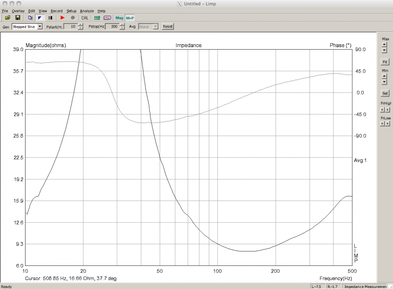

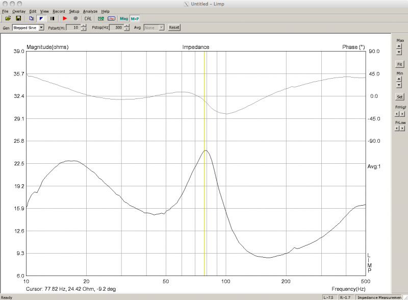

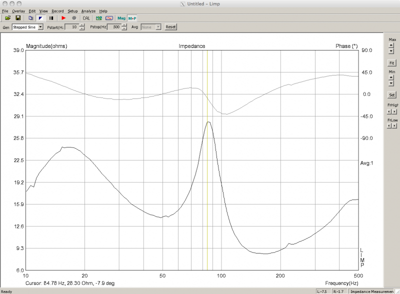

  • 02.05.2013, 23:30
    LB3 - Impedanzmessung LIMP
    Guten Abend,
    nachdem ich mit Eurer Hilfe - vielen Dank für Eure Unterstützung! - ein funktionierendes Setup zur Impdanzmessung zusammengestellt habe, nun die Impedanzmessung des Vifa 25 WN 300 free-air und im geschlossenen Gehäuse mit unterschiedlichen Dämpfungsmaterialien.

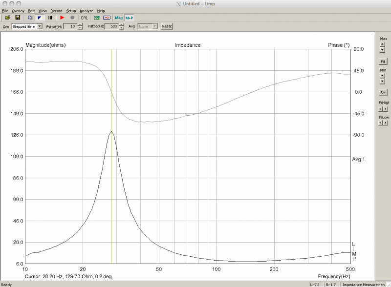

    Zunächst der Vifa free-air:
    http://www.diy-hifi-forum.eu/forum/p...ictureid=12484
    Die gemessene Resonanzfrequenz von 28.2 Hz passt prima zum im Datenblatt angegebenen Wert fs=28 Hz.
    Zur besseren Vergleichbarkeit der Messungen, die Imedanz free-air in der selben Vergrößerung der folgenden Messungen im geschlossenen Gehäuse:
    http://www.diy-hifi-forum.eu/forum/p...ictureid=12485
    Nicht wundern, wird gleich klar weshalb...

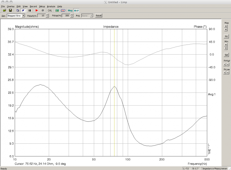

    Der Vifa im geschlossenen Gehäuse, Dämpfung nur mit Noppenschaumstoff am Boden, Schwerschaum an einer Seite verklebt:
    http://www.diy-hifi-forum.eu/forum/p...ictureid=12482
    Fs im geschlossenen Gehäuse, ca 26 Liter = ca 85 Hz. Die Resonanz wird sehr stark gedämpft.
    Bedämpfung mit Fibsorb 100:
    http://www.diy-hifi-forum.eu/forum/p...ictureid=12481
    Senkung der Resonanz auf Fs = ca 78 Hz
    Bedämpfung mit Basotect:
    http://www.diy-hifi-forum.eu/forum/p...ictureid=12480
    Fs = ca 76 Hz
    Bedämpfung mit Fibsorb 100 / Basotect:
    http://www.diy-hifi-forum.eu/forum/p...ictureid=12483
    Fs = ca 76 Hz
    So weit so gut. Durch den Einbau in das geschlossene Gehäuse erhöht sich die Resonanzfrequenz auf 85 Hz. Durch Fibsorb wird die Resonanzfrequenz auf ca 79 Hz, durch Basotect auf ca 76 Hz gesenkt. Das passt auch ganz gut.
    Was mich irritiert ist die zweite Resonanz zwischen 15 und 20 Hz. Die hätte ich natürlich elegant ausblenden können (im Bild und in Gedanken..). Ich vermute mal, die könnte durch die - so wie sie aussieht - Luft-durchlässige Staubschutzkappe des 25 WN 300 verursacht werden? :denk: Ist das möglich und habt Ihr das so ebenfalls schon gesehen/gemessen?:dont_know:
    Wie auch immer, die Dämpfung der Bassgehäuse ist damit geklärt und es kann mit der finalen Weichenabstimmung weiter gehen....
    Grüsse,

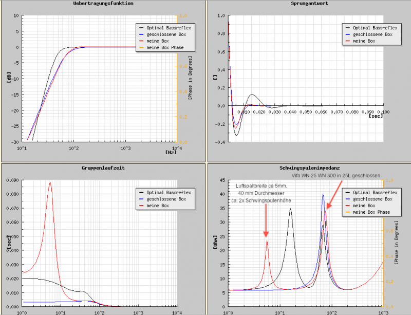

  • 03.05.2013, 12:24

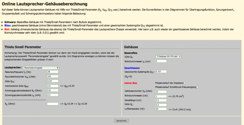

    Was mich irritiert ist die zweite Resonanz zwischen 15 und 20 Hz. .... Ich vermute mal, die könnte durch die - so wie sie aussieht - Luft-durchlässige Staubschutzkappe des 25 WN 300 verursacht werden?

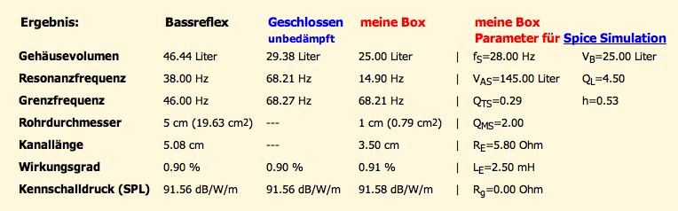

    Der Impedanzverlauf hat mir keine Ruhe gelassen, daher habe ich ein wenig simuliert....
    Zunächst der Daten-Input zum Vifa 25 WN 300:
    http://www.diy-hifi-forum.eu/forum/p...ictureid=12489
    Das Programm vergleicht eine 'optimale' BR-Abstimmung (die in diesem Zusammenhang nicht interessiert), die geschlossene Box (Blau) und eine 'Eigene Box' (Rot).
    Für die eigene Box habe ich das LB3-Bass Gehäusevolumen eingegeben (ca 25 L) und um die 'Undichtigkeit' durch den Luftspalt und die schalldurchlässige Staubschutzkalotte zu simulieren 1 cm BR-Rohr Durchmesser (ca 0.8 cm2) und 3.5 cm Kanal-Länge angegeben.
    Die 0,8 cm2 ergeben sich aus einer groben Abschätzung von 5 mm Luftspaltbreite - Schwingspule und dem Umfang (12,5 cm) aus 4 cm Schwingspulendurchmesser. Leider gibt es keine Daten zur Luftspaltbreite für den Vifa (und auch sonst eher selten), kann da jemand mehr zu sagen?
    Die 3,5 cm Kanallänge sind aus ca 2x Schwingspulenhöhe (14 mm) sehr gewagt abgeschätzt.
    Wie auch immer. Das Programm berechnet folgende Daten:
    http://www.diy-hifi-forum.eu/forum/p...ictureid=12490
    Also Resonanzfrequenzen von ca 15 Hz ('BR') und ca 68 Hz (geschl. Gehäuse).
    Das sieht dann in der Simu so aus:
    http://www.diy-hifi-forum.eu/forum/p...ictureid=12491
    Das ist jetzt zwar eher gewagt abgeschätzt, zeigt mir aber, daß die beiden gemessenen Impedanzmaxima durch den beschriebenen Effekt prinzipiell versursacht werden können...
    Was meint ihr, realistisch, oder vollkommen daneben? Und - habt ihr das auch schon mal so gemessen?

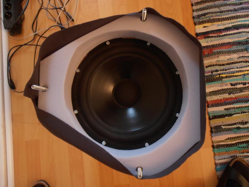

  • 17.05.2013, 00:59
    LB3 - Bass
    es geht wieder ein klein bischen weiter mit der LB3.
    Nach dem kleinen Ausflug in das Gebiet der Gehäusedämpfung und Impedanzmessung, soll's mit der Verbindung der beiden Gehäuse-Hälften und den Messungen des Bass-Frequenzgangs weitergehen.

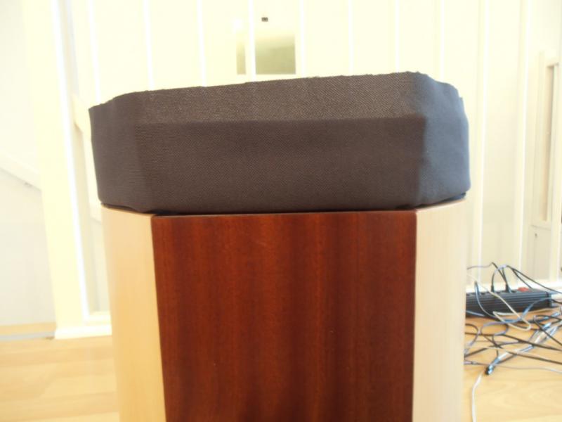

    Zunächst zur Verbindung der Gehäusehälften: Letztlich sind wir bei der Lösung mit den Stockschrauben geblieben (siehe Beitrag #39), jedoch haben wir Anstelle der provisorischen Abstandshalter aus Silikonschlauch nun Muttern auf das Maschinengewinde gedreht, auf denen das MT/HT-Gehäuse nun auf großen Unterlegscheiben ruht.
    Zudem haben wir Basotect (a) außen in der Tropfenform der Gehäuse und (b) innen rund in Form des Tieftöners ausgeschnitten (so daß es genau auf die Oberseite des Bass-Gehäuses passt):
    http://www.diy-hifi-forum.eu/forum/p...ictureid=10628
    und anschliessend zwischen den Gehäusehälften befestigt. Das sieht dann so aus:
    http://www.diy-hifi-forum.eu/forum/p...ictureid=12724
    Das verhindert das Verstauben des Tieftöners (das sah mittlerweile nicht mehr schön aus...), die ca 1,5 cm Basotect, die vor dem Tieftöner vorne liegen nehmen im Tieftonbereich praktisch nix weg, eine mögliche (passive) Dämpfung bei höheren Frequenzen stört hingegen nicht. Das Basotect soll noch mit Stoff bespannt werden.
    Die Messungen im nächsten Beitrag...
    Grüsse,

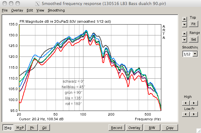

  • 17.05.2013, 01:11
    LB - Messung Bass....
    Die Messung des Tieftons unbeschaltet unter 0°-180° sieht so aus:
    http://www.diy-hifi-forum.eu/forum/p...ictureid=12725
    Unbeschaltet heißt hier direkt über das Bassmodul Hypex DS 1.2, das über feste Filtereinstellungen verfügt:
    Technische Daten
    Ausgangsleistung: 120 W @ 4 Ohm / 75 W @ 8 Ohm
    Subsonic Filter: 20 Hz/-3 dB, 24 dB/Octave
    Trennfrequenz: 50 Hz - 150 Hz 12 dB/Octave
    Bassboost Frequenz: 25 - 50Hz / +6dB
    Gemittelt und bei 0° und 180°:
    http://www.diy-hifi-forum.eu/forum/p...ictureid=12726
    Die Messung bei 180° zeigt geringe Verluste, womöglich weil hier die Basotect-Schicht wesentlich dicker als zur Gehäuse-Vorderseite hin ist.

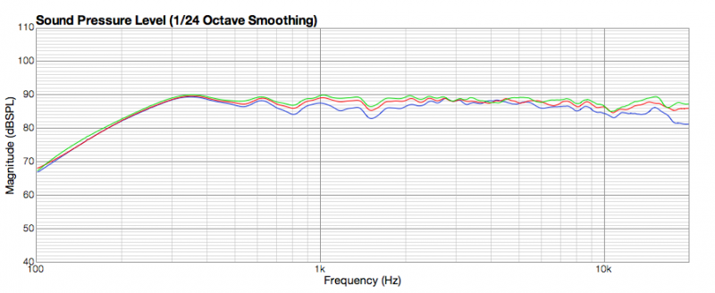

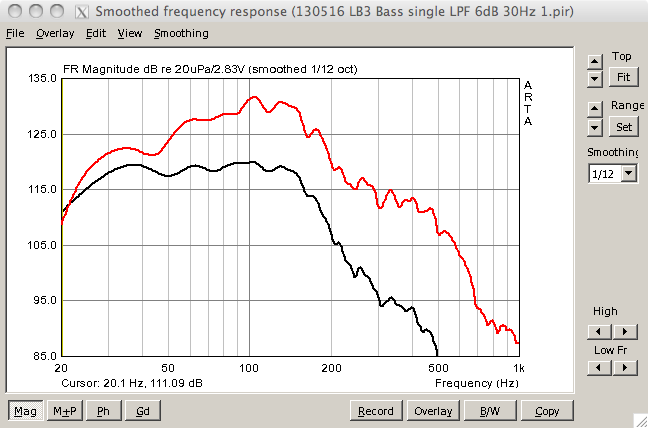

    Beschaltet mit einem LPF mit 6dB bei 30 Hz sieht der Frequenzgang so aus (ebenfalls Nahmessung):
    http://www.diy-hifi-forum.eu/forum/p...ictureid=12727
    rot = unbeschaltet, schwarz = LPF 6 dB@30 Hz
    Eine weitere Bearbeitung des TT-Filters soll erst nach Aufstellung der LB3 im Zimmer anhand der räumlichen Gegebenheiten erfolgen....

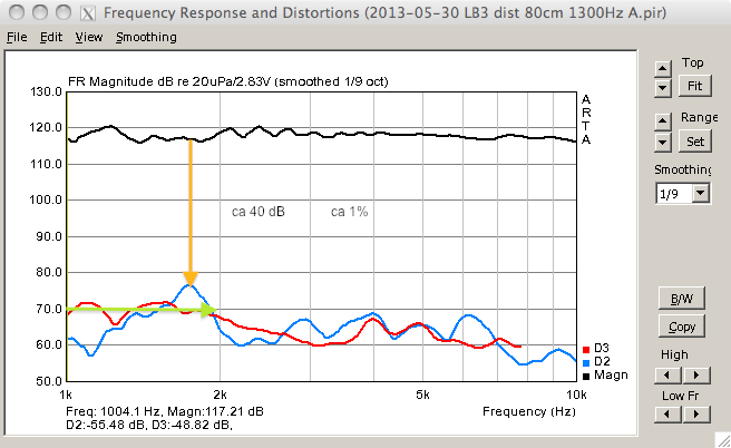

  • 17.05.2013, 01:23

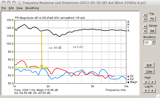

    LB3 - Trennfrequenz MT/TT
    So, noch ein kurzer Nachtrag.

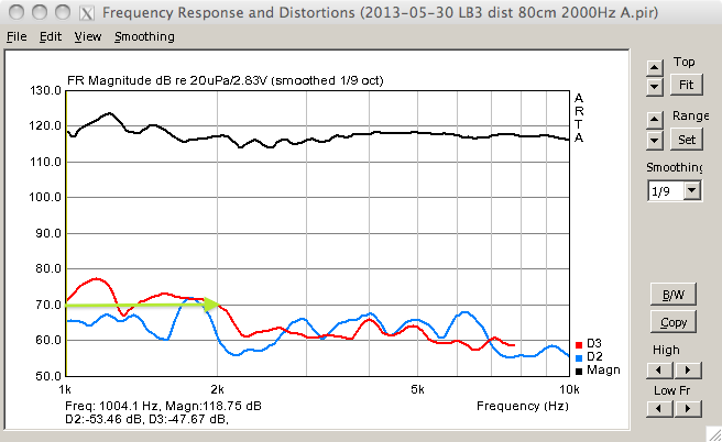

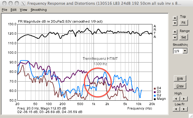

    In Beitrag #91 hatte Alexander zurecht drauf hingewiesen bei der relativ niedrigen Trennfrequenz zwischen MT und HT von 1300 Hz auf den Klirr zu achten - und ggf. etwas höher zu trennen.
    Hier also der Versuch einer Klirrmessung mit ARTA (aktuelle Weiche mit LR4/24 dB-Trennung bei 1300 Hz):
    http://www.diy-hifi-forum.eu/forum/p...ictureid=12729
    Achtung: Die Kalibrierung ist nicht korrekt. Ich habe bei der Messung am Mikro bei 50 cm Abstand zum Lautsprecher 83 dB gemessen.
    Tatsächlich sieht es so aus, daß im Bereich der Trennfrequenz D3 und D4 ansteigen.

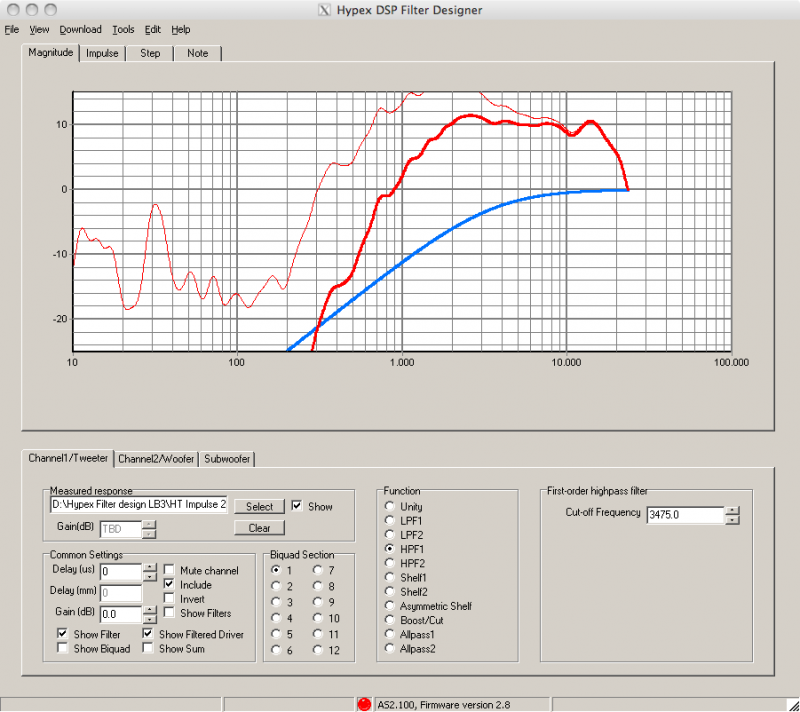

    Daher eine ganz kurze Info dazu, wie die bestehende MT/HT-Trennung mit dem DSP des AS2.100 Hypex-Moduls gemacht wurde.
    Für diejenigen, die das genauer anschauen wollen:Auf Hifi-Selbstbau ist ein großartiger Artikel dazu offen zugänglich.

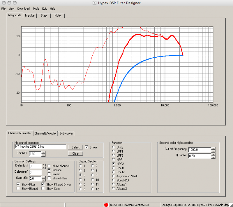

    Daher hier nur ganz kurz die Schritte zur bestehenden LB-3 Weiche für die MT/HT-Trennung.
    - Der SB29RDC im WG-300 Waveguide:
    http://www.diy-hifi-forum.eu/forum/p...ictureid=12902

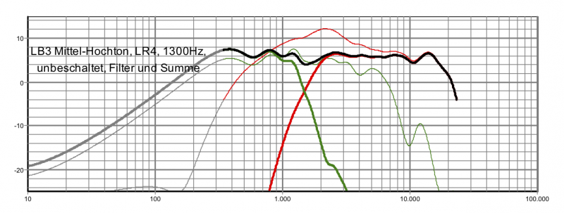

    Nach Import der Impulsmessung (dünne, rote Linie) wurde zunächst der FG mit einem 6 dB HP-Filter bei 3475 Hz linearisiert.
    Dann wurden nur noch zwei 12 dB Filter bei 1300 Hz zu einem LR4-Filter kombiniert:
    http://www.diy-hifi-forum.eu/forum/p...ictureid=12904
    Die SPH-135KEP Mitteltöner wurden analog mit einem LR4 TP bei 1300 Hz versehen, was zusammen mit dem Hochtöner das schon vorher gezeigte Bild ergibt:
    http://www.diy-hifi-forum.eu/forum/p...ictureid=12885

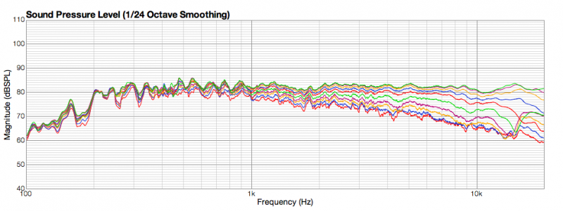

    Sowei der Hypex-DSP. Gemessen, horizontal in 10°-Winkeln ergab das diesen Frequenzgang:
    http://www.diy-hifi-forum.eu/forum/p...ictureid=12878
    Haut ja insgesamt nicht schlecht hin. Kommende Woche dann hoffentlich der Filter bei 1500 Hz und die Trennung zum Baß.

    Ich hatte unten ja noch Klirrmessungen bei unterschiedlichen Trennfrequenzen angedroht. Hintergrund waren die Bedenken, daß der Klirr durch die recht niedrige Trennfrequenz bei 1300 Hz (zu) hoch sein könnte.
    Dazu wurde die Trennfrequenz über den Hypex DSP mit der identischen Trenncharakterisitk (LR4) mit den identischen Einstellungen /Lautstärke, Mikro-Position) vermessen.
    Ich konnte leider keine Pegelmessung an der Mikroposition durchführen, daher unkalibriert. Zur ganz groben Einschätzung: Das Mikro war 80 cm von der Box entfernt positioniert, am Hörplatz (ca 2,20m) hat die Lautstärke des Sweeps schon genervt.... Frage am Rande: Das Verfahren, um mit ARTE absolute Pegel zu messen, habe ich mir durchgelesen. Falls ich es richtig verstanden habe, setz es eine Loop-back vom Verstärker-Ausgang zum 2. Eingangskanal voraus. Da ich eine Aktivbox messe, komme ich nicht ohne weiteres an den Verstärker-Ausgang.... Wie macht ihr das?
    Hier also die (vergleichenden) Messungen.
    Trennung LR4, 1300 Hz:
    http://www.diy-hifi-forum.eu/forum/p...ictureid=12938
    Trennung LR4, 1700 Hz:
    http://www.diy-hifi-forum.eu/forum/p...ictureid=12939
    Trennung LR4, 2000 Hz:
    http://www.diy-hifi-forum.eu/forum/p...ictureid=12940
    Trennung LR4, 2500 Hz:
    http://www.diy-hifi-forum.eu/forum/p...ictureid=12941
    Einen großen Vorteil, die Trennfrequenz zu erhöhen, sehe ich nicht. Zwar wird der D2-Peak bei etwa 1700 Hz mit steigender Trennfrequenz geringer (von -40 auf ca -48 dB, was laut dem Distortion-Rechner bei sengpielaudio einer Verringerung von 1% auf ca 0.4% entspricht), jedoch steigt gleichzeitig der D3 zwischen 1 und 1.3 kHz an (um ca 6-7dB).
    Die Trennfrequenz bleibt also zunächst bei 1300 Hz....
    Grüsse,

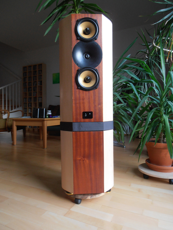

  • 07.06.2013, 23:59
    LB3 - Verbindung TT-MT-Gehäuse fin
    so langsam neigt sich die LB3-Baubeschreibung dem Ende zu.
    Wir haben jetzt den Basotect-Streifen, der zwischen dem Baß-Gehäuse und dem Mittel.Hochton-Gehäuse liegt, aus optischen Gründen mit Lautsprecher-Bespannstoff bezogen.
    http://www.diy-hifi-forum.eu/forum/p...ictureid=13054
    und
    http://www.diy-hifi-forum.eu/forum/p...ictureid=13053

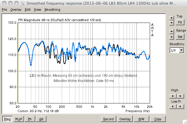

    Zudem hat die LB3 Gehäusefüsse bekommen. Und ist endlich in den Raum umgezogen, in dem sie wohnen soll.
    Sieht jetzt so aus (natürlich dann ohne den Blumentopfuntersetzer....):
    http://www.diy-hifi-forum.eu/forum/p...ictureid=13055
    Eine erste Messung im Raum in 80cm und 190cm Entfernung:
    http://www.diy-hifi-forum.eu/forum/p...ictureid=13056
    Was bleibt noch?
    Messungen im Raum und ggf. Anpassung an den Raum.
    Und eine übersichtliche Zusammenfassung mit Fazit.
    Die diversen Ausflüge in Detailfragen haben den Thread etwas unübersichtlich gemacht. Wird aber noch etwas dauern, da ich in der nächsten Zeit sehr eingespannt bin...
    Bis dahin, bastelt schön, Grüsse,

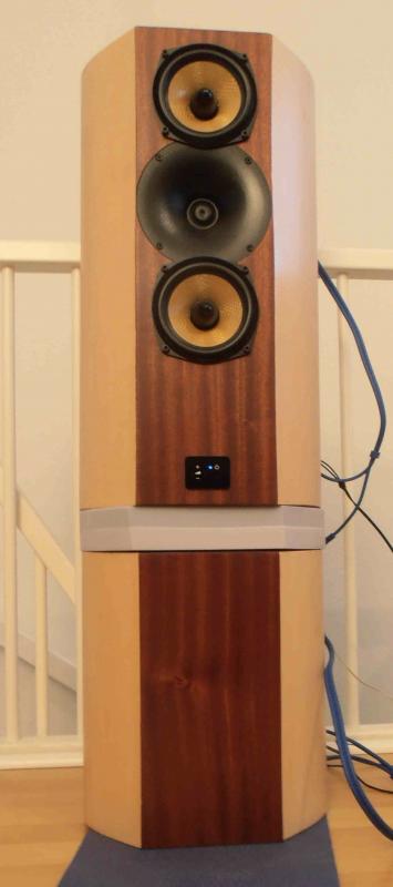

  • 08.07.2013, 22:30
    LB3 - Zusammenfassung
    wie angekündigt möchte ich die LB3-Baubeschreibung mit einer Zusammenfassung und einem Fazit abschliessen.
    Da dieser Thread schon seit Dezember letzten Jahres läuft kurz noch Mal die Eckdaten. Details lasen sich bei Interesse im Thread finden:
    Die LB3 wurde aus vorhandenen (Bass Vifa 25 WN 300, Mitteltöner Monacor SPH-135KEP) und zugekauften (Hochtöner SB Acoustics SB29RDC) Chassis gebaut.
    Ziel war also nicht, möglichst zielgerichtet und ökonomisch einen nach vorher definierten Kriterien optimalen Lautsprecher zu bauen.
    Im Vordergrund stand der Spaß und das Interesse ein paar Dinge auszuprobieren:
    - Die LB3 sollte mit Aktivelektronik gebaut werden, (a) um die Möglickeiten der Aktivelektronik kennen zu lernen und (b) weil der zukünftige Nutzer den Lautsprecher direkt über SPDIF ansteuern können sollte.
    - Ich wollte gerne das Gehäuse (a) mit abgerundeten Seiten in Tropfenform bauen und (b) sollte es schön furniert werden.
    - Da 4 SPH135KEP da waren, sollte eine D'Apolito Konstruktion versucht werden.
    - Die Neugier wollte gerne dazwischen einen Waveguide setzen....
    Vor den zusammenfasenden Messungen vielleicht kurz zum Gehäuse: Es besteht aus zwei Teilen, Baß (geschlossenes Gehäuse) und Mittel- Hochton. Höhe 105 cm, Breite 33 cm. Ahorn- und Mahagoni-Furnier.
    Die Trennung von HT und MT wurde letztlich mit einem LR4-Filter bei 1300 Hz gemacht. Der klassische BW3-Filter hatte bei der MTM-Anordnung der LB3 (zu großer MT-Abstand und Waveguide) keine Vorteile hinsichtlich des Abstrahlverhaltens gezeigt, so daß die steilere Trennung des LR4-Filters geählt wurde.

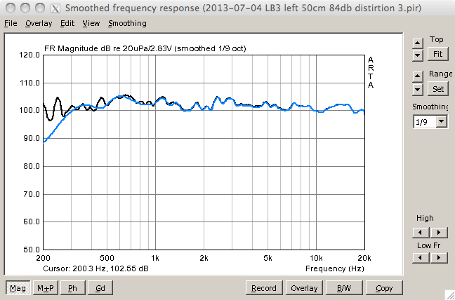

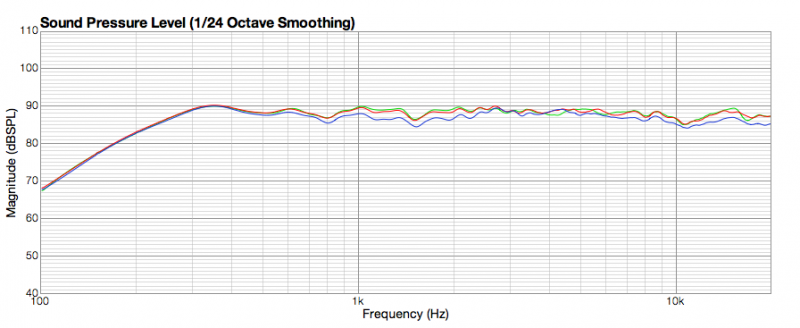

    Messungen der LB3 sind quer über den Thread verstreut, daher zusammenfassend die fehlende Klirrmessungen bei ca 80dB / 1m
    http://www.diy-hifi-forum.eu/forum/p...ictureid=13402
    und 90dB / 1m:
    http://www.diy-hifi-forum.eu/forum/p...ictureid=13403
    Der Frequenzgang 0° und 50 cm Abstand:
    http://www.diy-hifi-forum.eu/forum/p...ictureid=13474
    ...mit Raumeinfluss (langes Gate):
    http://www.diy-hifi-forum.eu/forum/p...ictureid=13475

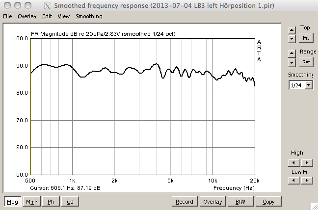

    ...und an der Hörposition (ca 2m):
    http://www.diy-hifi-forum.eu/forum/p...ictureid=13406
    Das horizontale Rundstrahlverhalten von 0° bis 90° in 10°-Schritten:
    http://www.diy-hifi-forum.eu/forum/p...ictureid=13476
    ...und schliesslich das vertikale Rundstrahlverhalten von 0° bis 20° nach oben:
    http://www.diy-hifi-forum.eu/forum/p...ictureid=13478
    ...und von 0° bis 20° nach unten:
    http://www.diy-hifi-forum.eu/forum/p...ictureid=13477
    Auch für diese Messungen gibt's detailliertere Messungen unter größeren Winkeln im Thread... Alexander hat zurecht drauf hingewiesen, daß ein vertikaler Abstrahlungsbereich von +/- 20° in 2 m Abstand schon einen großen Hörbereich abdeckt.
    Wie klingt's nun? Na, mir gefällt's und dem neuen Besitzer ebenfalls. Ich bin kein Freund blumiger Klangbeschreibungen, aber mir gefällt die 'Räumlichkeit' oder vielleicht auch 'Pseudoräumlichkeit' der D'Appo sehr gut. Den Klang empfinde ich als sehr ausgeglichen und gut durchhörbar....
    Gefallen tut die LB3 ohnehin:
    Schwächen? Klar. Dem Bass geht vor dem MT/HT-teil (zu früh?) die Puste aus. Bin mir nicht sicher, ob der doch besser ein BR-Gehäuse gebraucht hätte, oder ob das Modul (Hypex 1.2) zu schlapp ist. Zudem geht's natürlich besser und preiswerter, wie einige Eigenentwicklungen hier im Forum zeigen.
    Aber: Der Bau der LB3 und die damit verbundenen Ausflüge (Arbeit mit Biegesperrholz, Furnier, Testen von Dämpfungsmaterialien, Versuche mit der D'Appo-Anordnung, Versuche und Verbesserung meines Mess-Systems etc.) waren ein großes Spaßvergnügen. Kurzum, es hat sich gelohnt.
    An dieser Stelle mochte ich mich auch sehr herzlich für Unterstützung, Kritik, Tips, Erklärungen, Lob.... bei Alex, Dosenfutter, Christoph Gebhard, Alexander, Onno, Azrael, Strahler70, hoschibill, sonicfury, BertramXXL, ventura, nical, Joern, Chlang, fabel, und plüsch bedanken!!! Schon ein klasse Forum hier.
    Grüsse,
    PS: Ein kleiner Nachtrag. Wer von Anfang an mitgelesen hat erinnert sich vielleicht noch, daß das Kürzel LB3 für 'Letzte Box 3' steht. Allerdings - das ist wichtig - nicht, weil's ein Dreiweger ist. Sondern weil da noch mehr noch nicht verbaute Chassis im Schrank liegen. Und ich mir erlaube rückwärts zu zählen mit den letzten Boxen. Also LB3, 2, 1,... Schaumermal.
