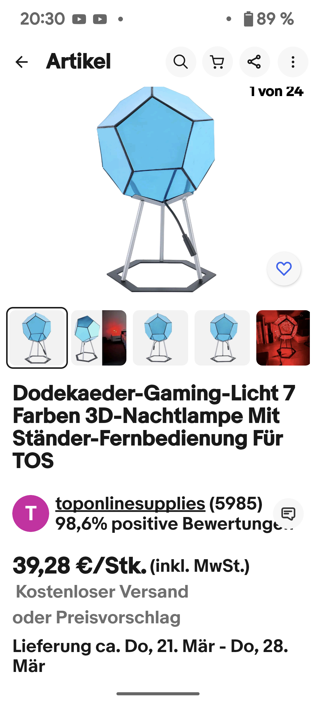

    mir war nicht bewusst, wie "vorbelastet" die Dodekaeder dieser Welt sind. Ich dachte, die Esoteriker setzen sich in eine Pyramide :rolleyes:
    Gibt es denn nicht bei IKEA einen solchen, der von der Grösse her passt?
    Dieser hier ist zu klein:
    Anhang 73662 der da, zu chinesisch : Anhang 73663 Thomas high 5eck

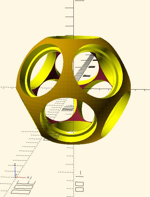

    Ich denke ja an sowas hier ..... Ist auch eine Art von Dodekaeder.
    Das würde ich mit den schon erwähnten Pollin Lautsprechern von 29mm Durchmesser bestücken. Die ganze Kugel hat einen Durchmesser von 65 mm.
    https://www.pollin.de/p/kleinlautspr...o-29-mm-640040
    Ich weiss nur nicht, ob sich ein Druckversuch von sowas lohnt oder das zu filigran ist. Sven: Traust Du Dich? Oder gibt es ein kommerzielles Druckverfahren was sowas drucken kann?
    Anhang 73669
    P.S.: Ich habe mich mal nach kommerziellen Anbietern umgesehen (https://i.materialise.com/de/3dprint). In Standardharz (kann man wohl lackieren) kostet das 40 Euro. Aus Alumide sind es 25 Euro. Man kann es auch direkt in Silber kriegen und ist dann bei 750 Euro ...auch eine Alternative, wenn man die Preise von manchen HighEnd Firmen denkt :D. Allerdings führt das Tool von denen kein Check durch, ob das Teil so überhaupt halten würde .... oder schon beim ansehen zerbröselt. Über Versandkosten habe ich auch noch nix gefunden. Ich habe mir die Pollinlautsprecher mal bestellt und wenn ich die genau nachgemessen habe werde ich mir sowas wohl mal probeweise bestellen.

    Also die haben kein abgeschlossenes Volumen ..... die sind nach hinten offen. Das sind schon fast normale Lautsprecher ...nur etwas kleiner (zwei 1Euro Münzen aufeinander) und die Dinger haben keine Zentrierspinne. Zweifel kann ich schon verstehen. Ich sehe die ja auch eher als Messlautsprecher für Raumakustik und als Bastelobjekt ....
    Ich denke auch ich werde die Kugel drucken lassen ..vermutlich von der schon erwähnten Firma in SLS aus Polyamid weil ich auch Spass daran hätte mal ein anderes Druckverfahren zu testen ... allein schon damit die Arbeit das in OpenScad zu konstruieren nicht umsonst war ...aber erst nach Ostern , weil ich bin demnächst in Urlaub bin und dann kommt der Postbote nachher umsonst.
    Die Größe soll halt minimal sein damit die Laufzeitunterschiede minimal sind und die Abstrahlcharakteristik möglichst homogen kugelförmig wird.
    PS: Ich gehe auch davon aus, dass die eher so ab 500-1000Hz zu grbrauchen sind .... wir werden sehen.-
