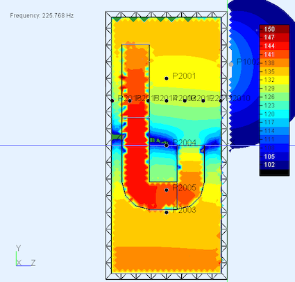

    Zunächst aber endlich die Simulationen zum HPE / Yamaha-Resonator.
    Die Simulationen haben etwas mehr Zeit in Anspruch genommen, da es etwas schwierig war, die Dämpfung im Resonator in Akabak zu simulieren.
    Zunächst der Halbwelen-Resonator im Gehäuse mit den Öffnungen im Druckmaximum und -minimum der ersten Längenresonanz (Gehäusehöhe) ungedämpft.
    https://www.diy-hifi-forum.eu/forum/...4&d=1702850793
    Der Frequenzgang nah
    https://www.diy-hifi-forum.eu/forum/...5&d=1702850793
    Die Druckverteilung im Gehäuse und Resonator bei 226 Hz

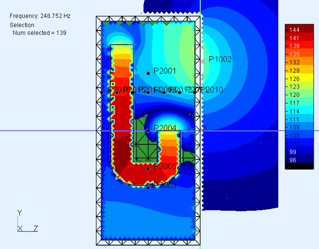

    ...und 249Hz

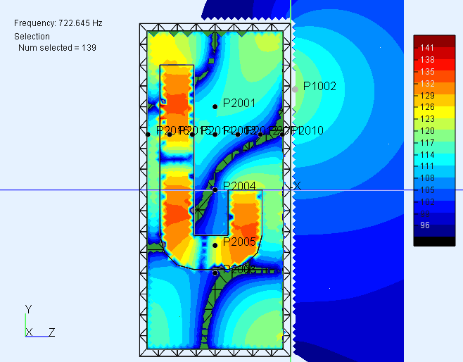

    Bei 723Hz
    https://www.diy-hifi-forum.eu/forum/...2&d=1702850919
    Und bei 967Hz
    Es ist ganz gut zu sehen, bei welchen Frequenzen der Resonator angeregt wird, bzw. wie er mitschwingt.
    Wie sieht das mit einem gedämpften Halbwellenresonator aus (identische Einbaulage)?

    An der Stelle ur kurz - der HPE funktioniert (auch in der Simulation). Ob er Vorteile gegenüber dem Viertelwellenresonator hat (IRR) ist zumindest nicht offensichtlich und braucht eine genauere Betrachtung der Messungen bzw. Simulationen. Genauso wie die Prüfung, welche Fehler die Simulation macht und inwiefern diese für die Dimensionierung (Fläche / Länge) und Lage von Resonatoren im Gehäuse nützlich sein kann. Wir arbeiten ja ohnehin an einer strukturierten Zusammenfassung der Messungen und SImulationen.

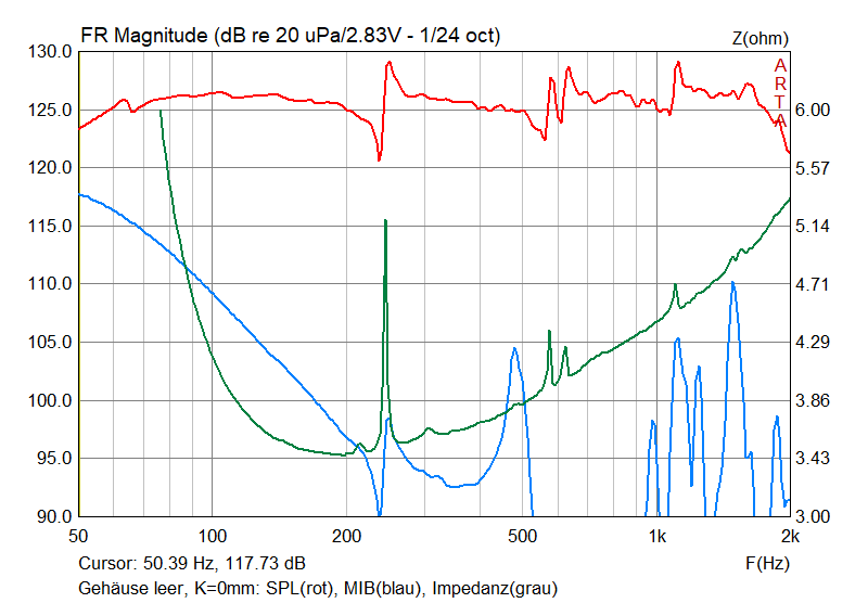

    Und noch drei Messungen:
    Leeres Gehäuse
    Anhang 72805
    Gehäuse mit ungefülltem YAA (ohne Sonofil) ohne Endkorrektur
    Anhang 72806
    Gehäuse mit ungefülltem YAA (ohne Sonofil) mit Endkorrektur (K=0.3 Wurzel(Resonatorfläche))
    Anhang 72807
