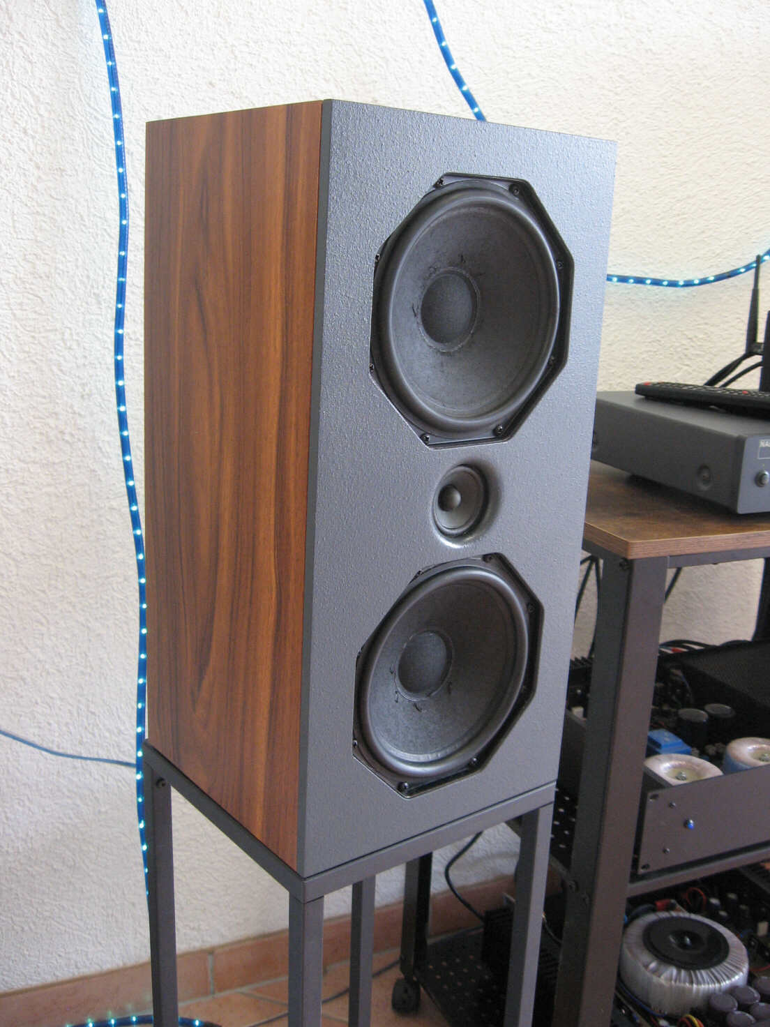

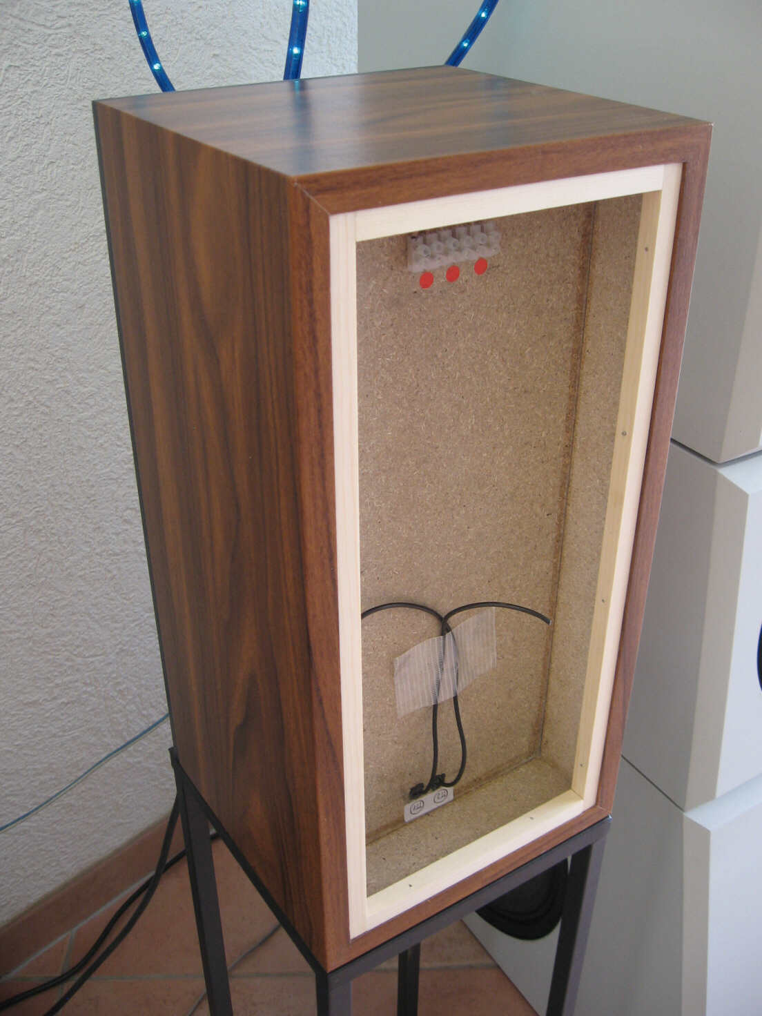

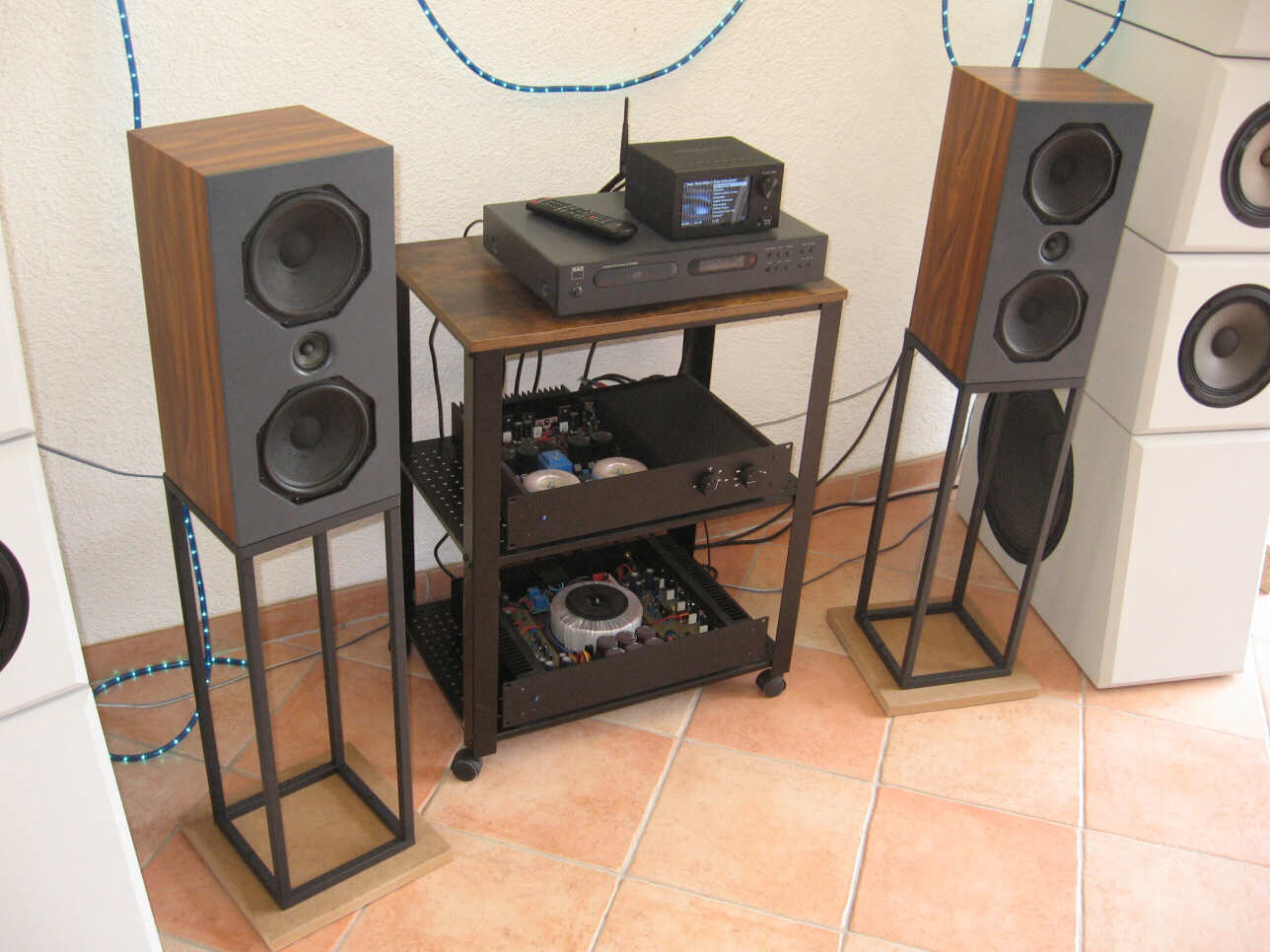

    So, wie versprochen ein paar Bilder der "Pflegefälle"; sogar (zufällig) passende "Rolatoren" waren im Bestand:
    Anhang 70818Anhang 70819Anhang 70820

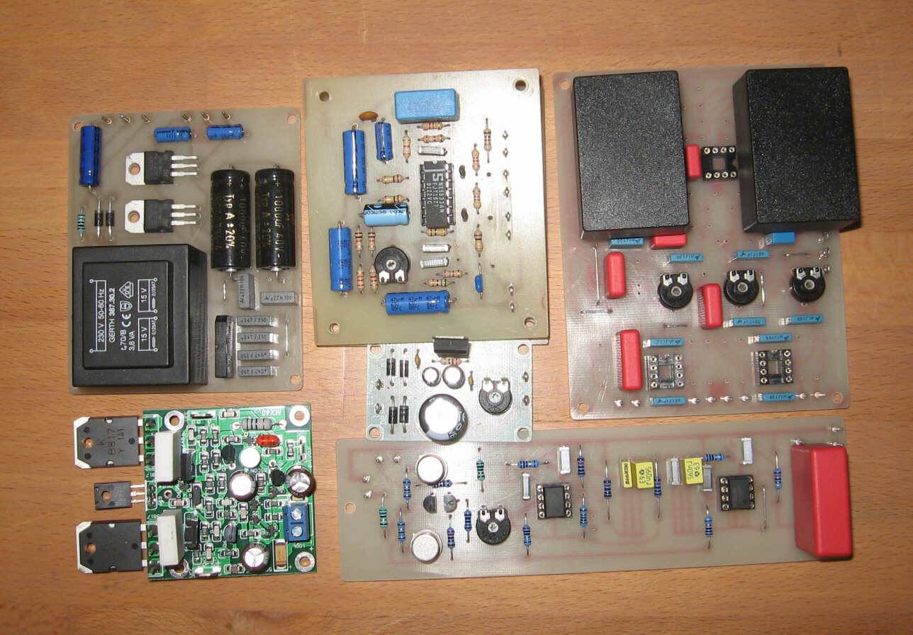

    Jetzt muss noch einiges an Elektonik fertisch gemacht werden - so ähnlich ...
    Anhang 70821

    Ich finde das cool und interessant :cool: :prost: (auch wenn ich komplett zu doof für das Thema bin).
  • 19.06.2023, 16:03
    Klaus, das sieht sehr klasse aus.:prost:

    sehr schön.
    Die Ständer der Lautsprecher brauche ich auch noch.
    Wie hast du die gebaut?

    ja, MFB forever! Ich hatte ein Paar RH541 erstanden, da ist aber auf einer Seite die mfb-Beschaltung kaputt, also Bässe raus und in den Pflegefall integriert. Ausserdem ist die Trennung bei der viel zu hoch und der Hochtöner nicht der besten einer ...
    Die Ständer sind zwei Blumenständer-Pakete von LIdl 22x22x30, 26x26x60 und 30x30x90 cm, die man in allen Kombinationen zusammenschrauben kann, aktuell 22x22x60 cm.
    Der Mitteltöner deiner 532 ist ein KO40dingenskirchen von Peerless, damals einer der angesagtesten Konusmitteltöner überhaupt. Der Hochtöner dürfte der aus der 541 sein (falls da ein Problem vorläge, es liegen jetzt zwei hier rum ...). Ich habe ja noch die JAMO 90 MFB, da sind Peerless KO10DT drin - die wussten warum :) .

    So, der "Schrittmacher" für den Pflegefall ist zum Test bereit:
    Anhang 70858
    Rein in die Aktivweiche, dann Hochpassfilter für die TT´s, rein in die MFB-Komparatoren und von da zu den Endstufeneingängen (und natürlich die Sensoranschlüsse).
    Demnächst an Generator und Oszi, ob alles funktioniert und dann mit drei SymAsym-Kanälen an den Sprecher ....

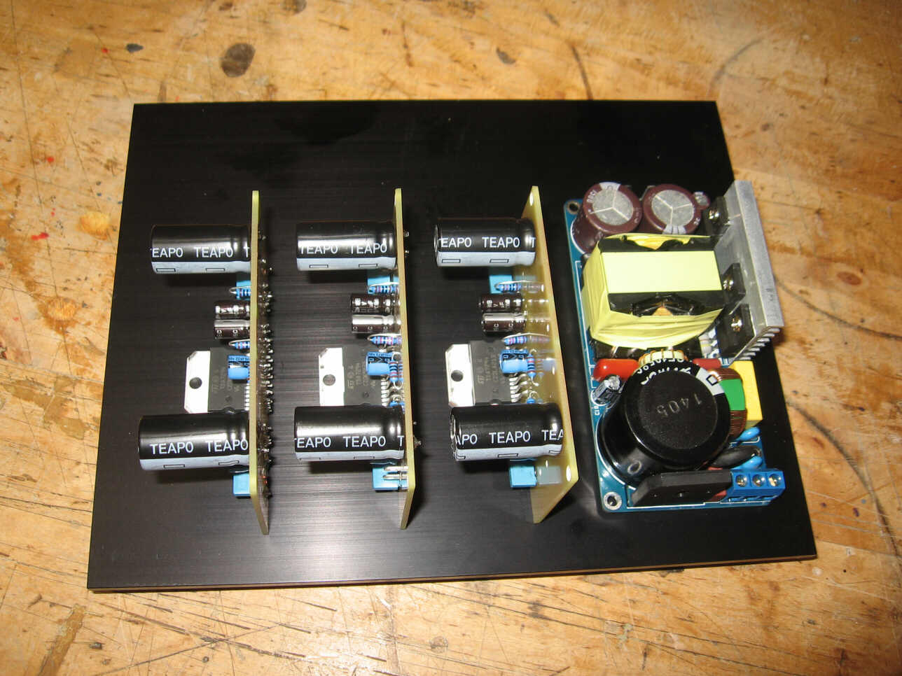

    Der Schrittmacher tut was er soll und jetzt hat die erste Endstufe ihren allerersten Schrei getan:
    Anhang 71013
    Diese allerkleinste Applikation für den TDA 7294 (elektor anno 1996) dreimal an einem SNT mit 320W peak ergibt so ziemlich das kleinstmögliche "Kraftwerk" für eine Aktivbox (theoretisch 3x 82W an 4Ohm, praktisch sind der Kühlkörper und das Netzteil dafür ein bissl´ knapp). Das Netzteil hat 100x50mm !
    Anhang 71014
    Jetzt muss der ganze Kram jeweils auf eine Aluplatte appliziert werden und ab hinten rein in die "Pflegefälle" ....
