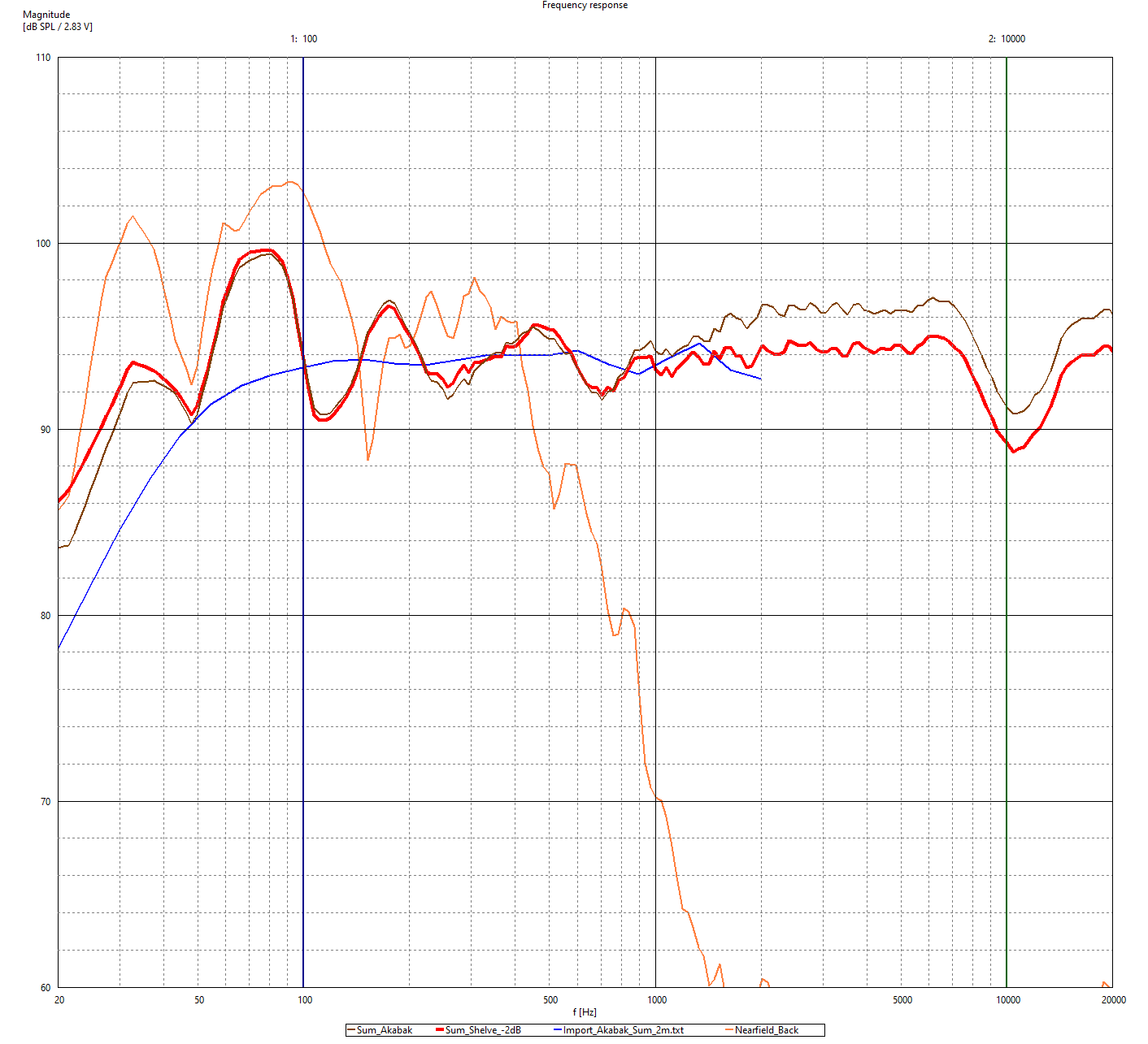

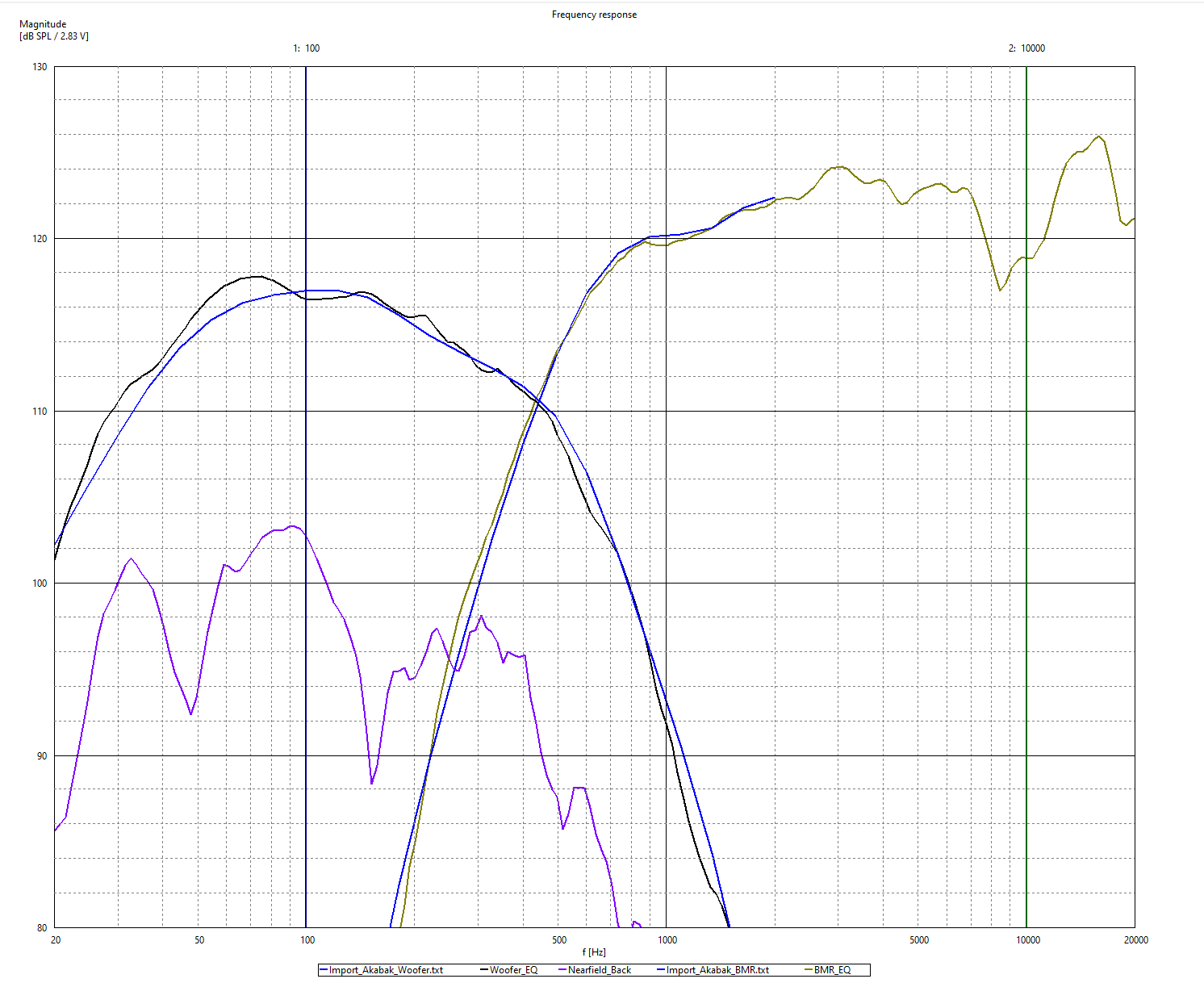

    Sodale, wie versprochen ein paar Messungen. Das ist alles noch ein wenig gebastel und gewastel, deswegen ist die Qualität nicht sehr hoch. Ich habe halt leider andere Dinge um den Kopf.
    Zuerst die Nahfeldmessung des Tieftöners, Abstand 48 mm von der LS-Front(<- Holzlattenstandardmaß), blau: Original, grün: Polkernbohrung mit Sonofil verstopft. Das war es also, entweder eine Helmholtzresonanz zwischen Volumen hinter der Dustcap und der Polkernbohrung oder eine TML-Resonanz der letzteren. Kommt vor, mir egal was es war, ist jetzt hinreichend weg. Ich bin mir nur nicht so sicher, ob das Sonofil hält, sah aber eben nach Kontrolle ganz Ok aus.
    Anhang 72397
    Next: Abstimmung nach Akabak. Die importierten Nahfeldkurven sind blau. Ziemlich gute Übereinstimmung. Ihr könnt auch die von mir erwähnte leichte Delle bei 100 Hz erkennen, in Violett darunter eine Nahfeldmessung mittig auf der Rückwand hinter dem Tieftöner. Man könnte meinen, die Delle rührt daher, aber weit gefehlt, siehe nächstes Bild.

    "Freifeld"messung, ungefenstert, aber mit 1/2 Oktavglättung. Die braune Kurve ist direkt nach der Nahfeldabstimmung, außer ganz oben rum, da ist auf einer Resonanz noch ein EQ. Gefühlt angenehmer zu hören. Der Anstieg des BMRs sieht man auch in einer Messung der K&T, daher habe ich noch einen Kuhschwanz darüber gelegt um das ganze tonal einzufangen. Den hatte ich gestern noch nicht, klingt jetzt definitiv besser.
    Die orange Kurve ist wieder die Messung von eins weiter oben hinter dem Lautsprecher und man erkennt eigentlich sofort, dass das nichts mit der Rückwand zu tun hat, sondern ganz klar die massive Raummode als Schuldiger zu suchen ist.

    Nachtrag: an dieser Abstimmung werde ich nur noch im Notfall herumwerkeln. Notfall heißt, wenn ich die Flat White mal gegen einen anderen, amtlichen LS gehört habe und sie dabei ganz übel abkackt. Schuld ist Hypex, für den Kuhschwanz im Hochton habe ich ungelogen eine Stunde gebraucht, mal ging nur der Bass, mal nur der Hochton, mal gar nichts, mal waren da noch Filter aktiv die ich schon überschrieben hatte. Zum Glück war ich zu faul nach draußen zu gehen um die Axt zu holen, aber es hat nicht viel gefehlt und ich hatte ganz schön Hals.
    Noch ein Nachtrag: in der Freifeldmessung ist eine blaue Kurve, das ist der Import aus Akabak in 2m Entfernung, natürlich passend zurechtskaliert.
