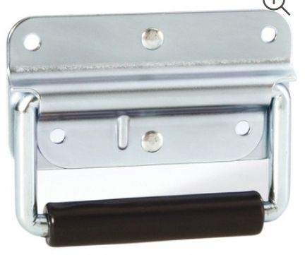

    Wenn das Gehäuse genug Schwingungsstabilität hat, funktionieren auch Klappgriffe sehr gut. Diese erfordern nur eine sehr geringe Einfrästiefe. Es müssen aber dann unbedingt welche mit Feder sein.

    Die Griffschalen beschäftigen mich schon seit der Konstruktion. Womöglich habe ich mir mit der Bauform wirklich keinen Gefallen getan. Hatte auch schon an Griffschalen oder Klappgriffe gedacht. Beide sind aber nicht klein genug um sie vorne in die parallelen Seiten zu montieren. Die sind nur 90 mm breit. Selbst die schmalen Griffe gehen erst ab über 100 mm los.
    Anhang 65982 Anhang 65983 Anhang 65984 Anhang 65985

    Von der Tiefe her sind Klappgriffe eine Lösung. Die gehen ja noch nicht einmal durch die Platte. Da hätte ich nur die Sorge, dass die Tops klappern. Vielleicht nicht im Fullrange Betrieb. Aber da kommen ja noch ein paar sehr potente Subwoofer zu. Andererseits, wenn der Gummigriff auf dem Holz aufliegt könnte es vielleicht gehen. Optisch gehören Klappgriffe für mich eher in Cases. Aber bevor ich gar nichts zum Greifen habe, könnte das eine Lösung sein.
    Anhang 65987 Anhang 65988
    (Quelle)

    Wegen Klappern mußt du dir bei vernünftigen Klappgriffen keine Sorgen machen, mit der Federspannung und der Gummiummantelung hatten wir da nie Probleme. Die von dir gezeigten Klappgriffe werden deiner sonstigen Arbeit allerdings nicht gerecht. Die mit Einbauschale sind widsrum zu groß.

    Klappgriffe finde ich persönlich weniger gut - aber das ist nur meine Meinung.
