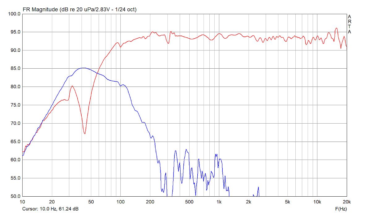

    vorhin habe ich 2 Rohrresonatoren ins Gehäuse gesteckt.....:thumbup:
    Vergleich CB mit Noppenschaum versus BR mit Noppe und 2x IRR:
    https://www.diy-hifi-forum.eu/forum/...4&d=1645558647
    Tuning ist bei 38,5 Hz gelandet, geplant / simuliert war 43 Hz.
    https://www.diy-hifi-forum.eu/forum/...4&d=1645560091
    Die (kleine) Störung aus dem Chassis bei kurz oberhalb 300Hz ist noch gut sichtbar - ansonsten.....:D
    EDIT: Das BR Tuning habe ich hier falsch gemessen !:o

    Gestern habe ich Grütze gemessen - mit liegender Box sollte man das BR Tuning (sehr naher Fußboden etc.) natürlich nicht messen.:o
    Stehend gemessen, und schon passt das Tuning auch :

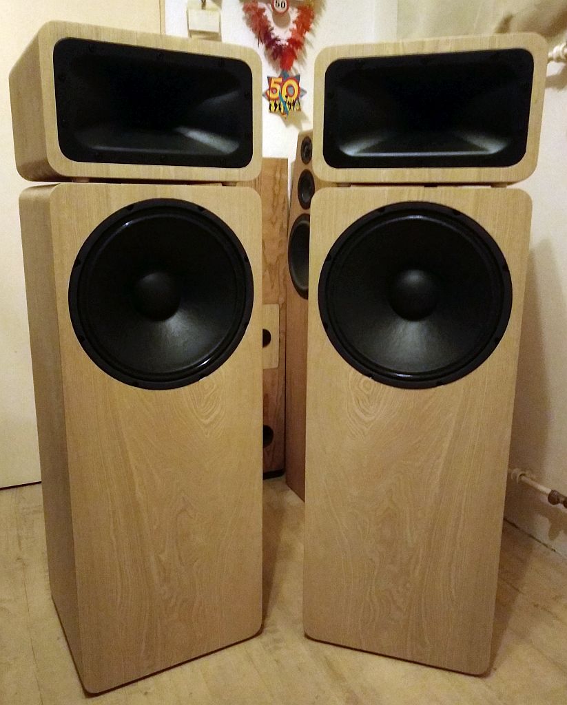

    Habe gemacht, Fotos sind leider etwas "gelblich" .....doofes Kunstlicht in meinem "Herrenzimmer".....:mad:
    https://www.diy-hifi-forum.eu/forum/...3&d=1645813209
    https://www.diy-hifi-forum.eu/forum/...2&d=1645813209
    Leider wird es etwas dauern bis ich zu den akustischen Messungen komme......:(

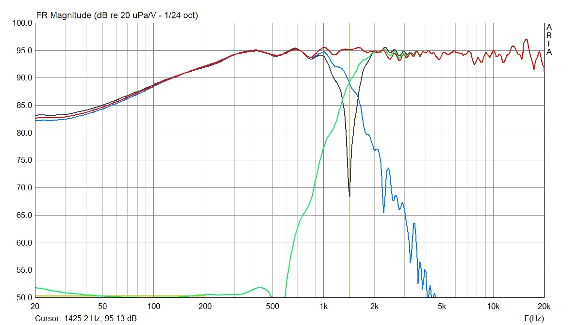

    Unerwartet hatte ich am Sonntag doch ein wenig Zeit für eine schnelle Weiche......

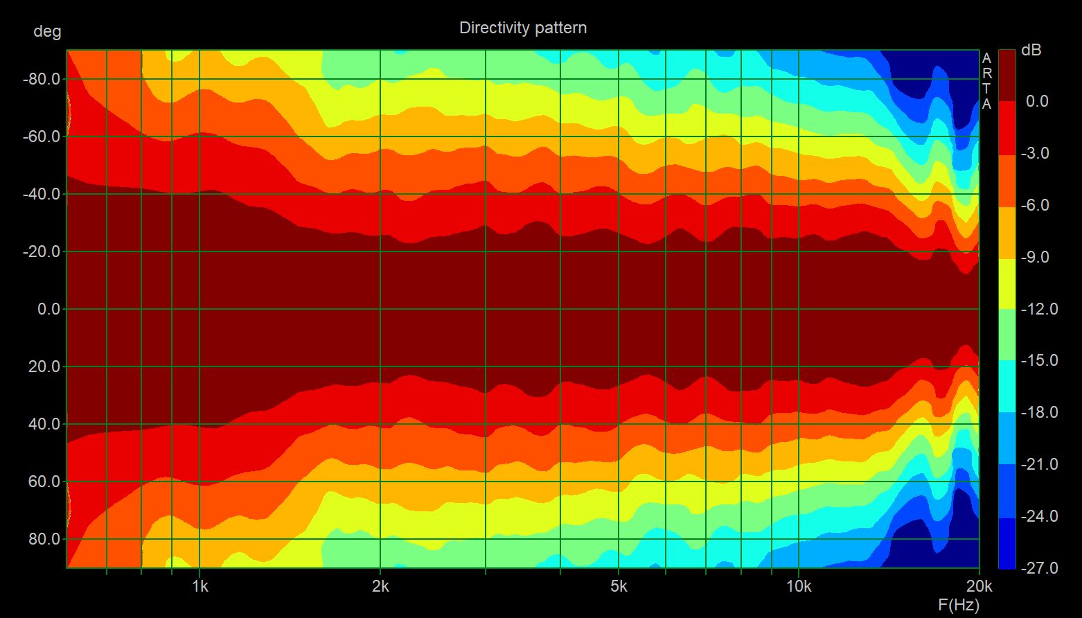

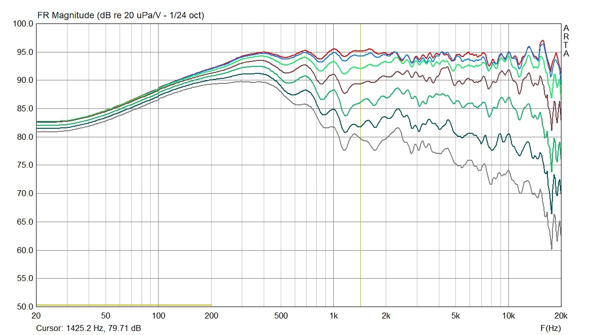

    ...habe noch ein paar mehr Messungen - aber das sollte erstmal reichen.:)
    Alle Messungen auf Höhe HT, Meßentfernung 1 Meter.
    Gesamt und Zweige und verpolt:
    https://www.diy-hifi-forum.eu/forum/...6&d=1646062989
    Delay habe ich nur "frei Schnauze" schnell und schmutzig eingestellt.
    Gesamt Achse Wasserfall:
    https://www.diy-hifi-forum.eu/forum/...3&d=1646062989
    Gesamt Winkel bis 90 Grad:
    https://www.diy-hifi-forum.eu/forum/...5&d=1646062989
    Und das daraus resultierende, nicht normierte, Abstrahldiagramm:
    https://www.diy-hifi-forum.eu/forum/...4&d=1646062989
    Das Dingen macht um die Trennfrequenz etwas zu.....schaumermal ob ich da noch beigehe.:)

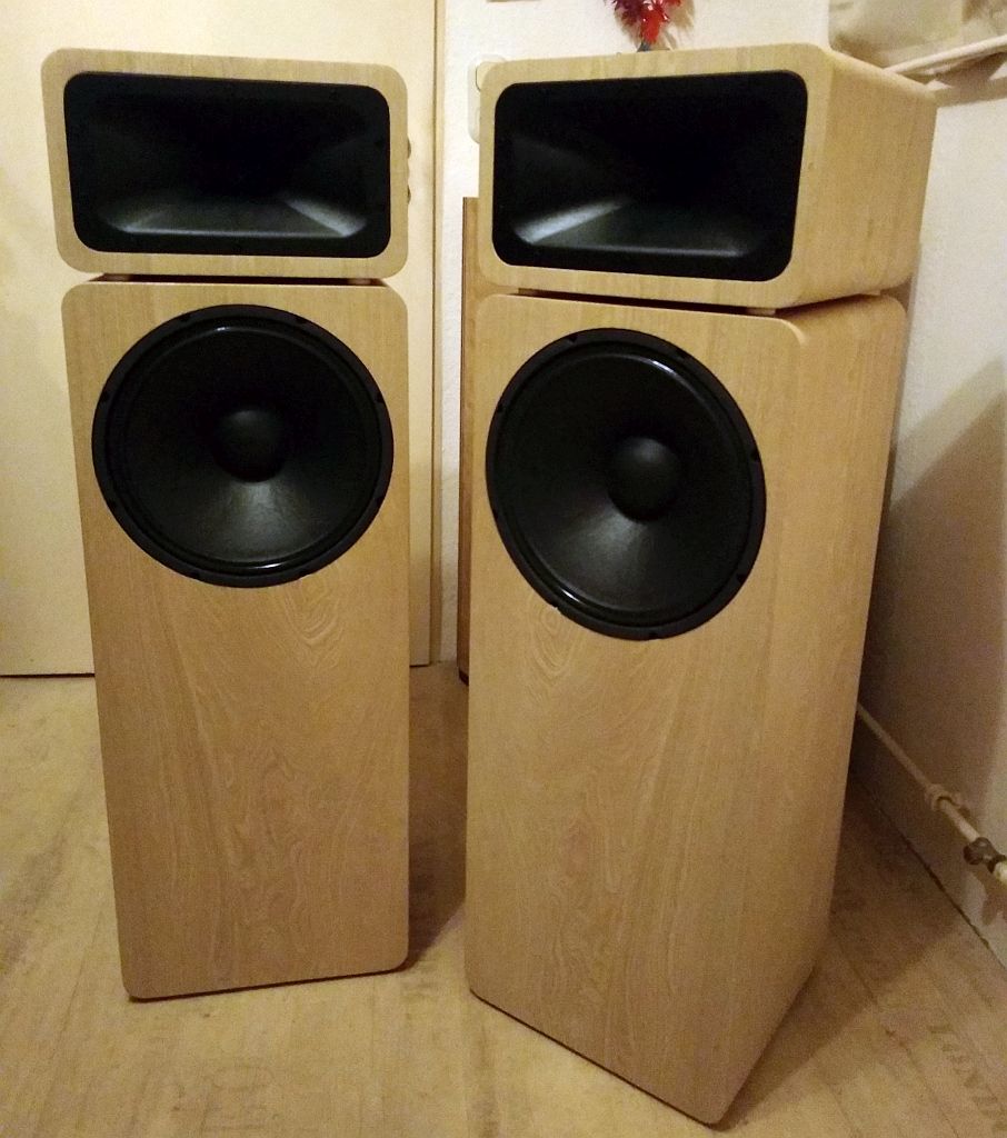

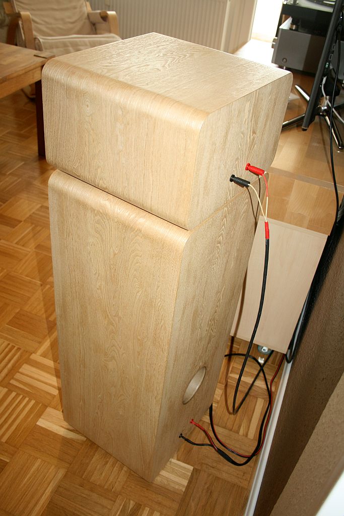

    Habe bei Tageslicht versucht ein paar bessere Fotos von den Kisten zu machen - Star Fotograf werde ich in diesem Leben nicht mehr.:o
    https://www.diy-hifi-forum.eu/forum/...5&d=1646135345
    Ein schöner Rücken kann auch entzücken:
    https://www.diy-hifi-forum.eu/forum/...6&d=1646135345
    https://www.diy-hifi-forum.eu/forum/...7&d=1646135345

    Sehr freut mich das die TMT mal so richtig tief spielen können.....das ist bei PA 12ern nicht unbedingt üblich.
    Im Kosten / Klang Vergleich leistet sich das Dingen keine Schwächen - mit deutlich "wertigerem" Material lassen sich aber sicher
    noch hier und da paar % mehr "Klang" rausholen.:)
    Blöd finde ich die Befestigungslöcher des TMT zusammen mit den Aussparungen im Gasket....da passen nur Schrauben mit
    relativ kleinem Kopf gut rein.
    Sehr gern hätte ich, wie beim Horn, Schrauben mit "großem" Inbus Kopf genommen.......man kann halt nicht alles haben.

    Habe vorhin dann doch noch mal drüber gemessen - primär wegen "über den Daumen" Delay.....
    Und weil mir der Baß / Grundton (Bafflestep Entzerrung) ein klein wenig zu viel war - da bin ich von 3,5
    auf 2,5dB Entzerrung gegangen.
    So misst sich das (neben ein paar weiteren Korrekturen) mit perfekt passendem Delay:
    https://www.diy-hifi-forum.eu/forum/...7&d=1646327046
    Eingestellt hatte ich 0,1ms, perfekt wars dann bei 0,14ms.
    https://www.diy-hifi-forum.eu/forum/...6&d=1646327046
    Nicht normiertes Abstrahldiagramm:
    https://www.diy-hifi-forum.eu/forum/...5&d=1646327046
    Eine leichte Einschnürung zwischen 1 und 2Khz ist noch da.
