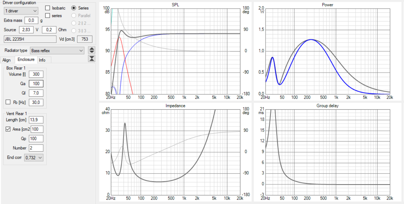

    Hier nochmal die Screenshots von hoschibill:
    Frequenzgang:
    https://www.diy-hifi-forum.eu/forum/...0&d=1581527904
    Groupdelay:
    https://www.diy-hifi-forum.eu/forum/...1&d=1581527904
    Der mit dem geringsten Groupdelay ist dann wohl das Gehäuse mit dem JBL darin, die Kurve ist also grün.
    Wenn man sich die grüne Kurve im Frequenzgangdiagramm ansieht, fällt sofort auf, dass der JBL im hier simulierten Gehäuse deutlich flacher abfällt, als alle anderen Kandidaten. Sein Frequenzgang geht darin auch weniger abrupt in den Sinkflug.
    Das Gehäuse bildet für den JBL also einen weniger steilen Hochpass, als es die anderen Gehäuse tun. In die Entstehung von Groupdelay fließt das Filterverhalten des Gehäuses aber direkt mit ein.
    Eine unentzerrte CB hätte noch eine viel hübschere Groupdelay-Kurve parat, hier aber, weil sie eben noch flacher verlaufen würde. :D

    Also mit VituixCAD sieht das ganz anders aus. Erst 2235H und dann 15FH500
    Anhang 52864Anhang 52865
    Und ja, da sieht der JBL immernoch etwas besser in der Group Delay aus. Aber für den 15FH500 ist das Gehäuse nochmal mehr zu groß, als es für den JBL ist. (vorgeschlagene SC4/C4 liegen bei 69,5L für den 15FH500 und bei 118L für den JBL).
    Vielleicht simuliere ich da ja was falsch?
    Edit: Sehe gerade, dass ich den 8 Ohm 15FH500 genommen habe, aber der 16 Ohm hat dann von den TSPs auch nichts mit dem 2235 zu tun.
    Und so sieht der aus:
    Anhang 52866
