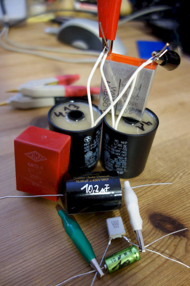

    Um mal so etwas wie eine Ausgangsbasis für den Blind-Test zu bereiten, ein paar Messungen meinerseits.
    Habe dazu vier 10µF Kondensatoren/sets betrachtet. Die Kapazitäten wurden mit dem Messgerät selektiert. Die Kapazität wurde etwas größer gewählt um den "Selektionsfehler" möglichst klein zu halten - sollte bei +-0,5% liegen.
    1. Cross Cap mit 10,22µF
    2. Wima MKS mit 10,22µF
    3. 2xMD MKP von 1997 + Wima mit insgesamt 10,26µF
    4. Elko + Korr.-MDK mit insgesamt 10,22µF
    Besitze leider keine exotischen Kondensatoren, aber die Auswahl deckt schon einen gewissen Bereich ab.

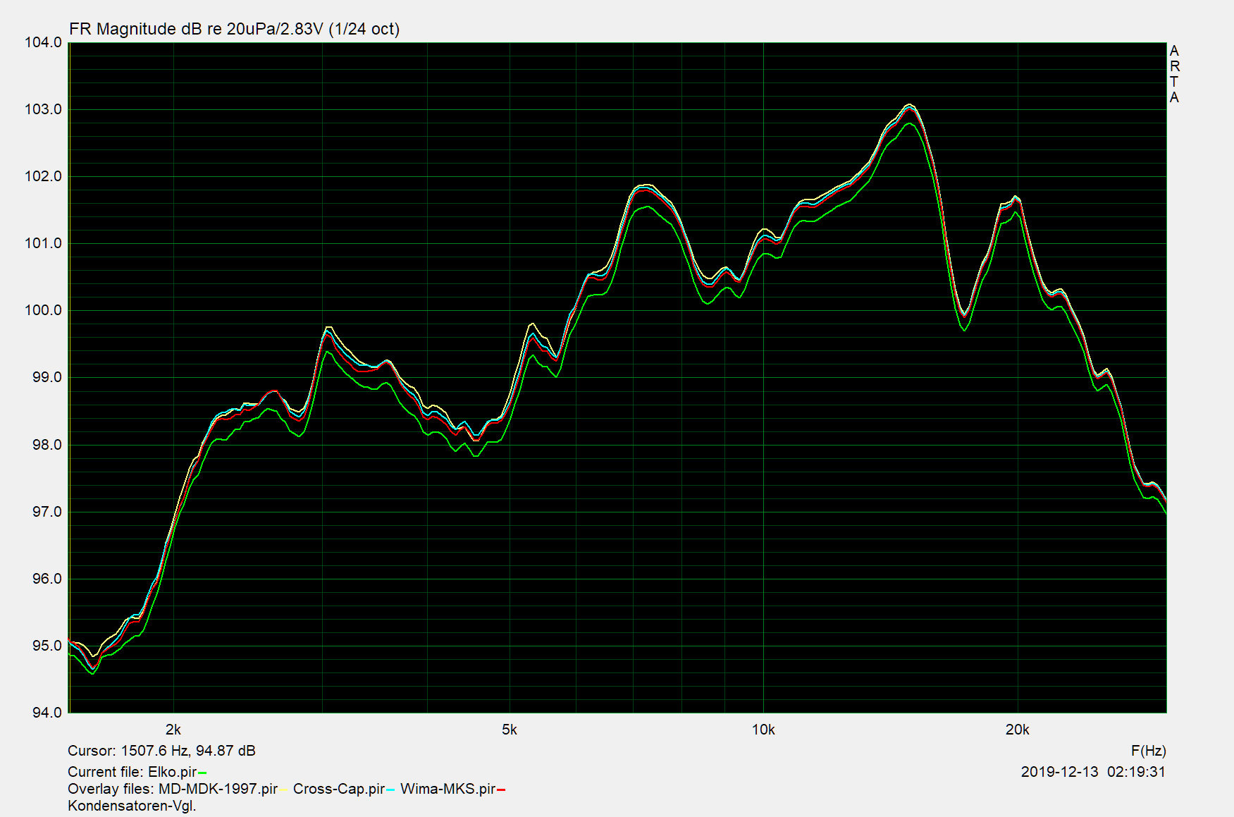

    Die Kondensatoren/sets wurden dann seriell an einem Hochtöner im Nahfeld vermessen.
    Anhang 51925
    Das Bändchen wurde beim eigentlichen Test durch eine Kalotte ersetzt, da diese besser reproduzierbare Resultate erzielte.
    Das Ergebnis der FG-Messungen der verschiedenen Kondensatoren am Hochtöner (auf die Skalierung achten):
    Anhang 51927
    Die Folienkondensatoren liegen alle im Bereich von +-0.1dB, genau wie es für "vernüftige" Kondis zu erwarten war - die Unterschiede sind marginal und liegen im Bereich der Messgenauigkeit des Aufbau.
    Das Elko fällt dagegen, bei identischer Kapazität, deutlich aus der Reihe. Das ist für mich kein Kondensator-Klang, solange die Abweichung mit den Ersatzschaltbild-Parametern erklärbar ist.

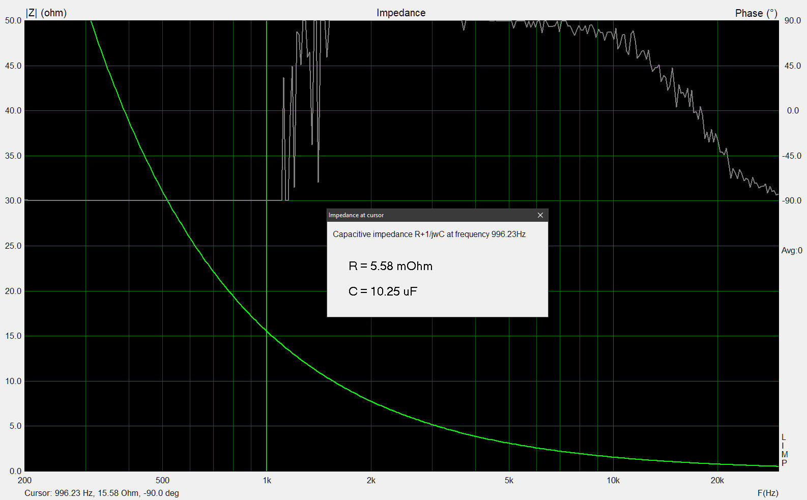

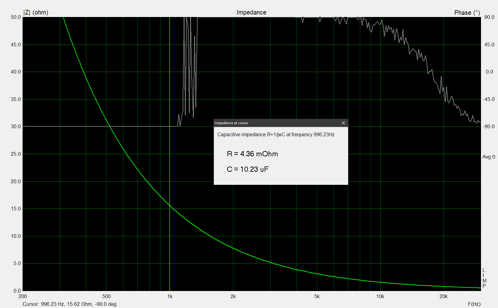

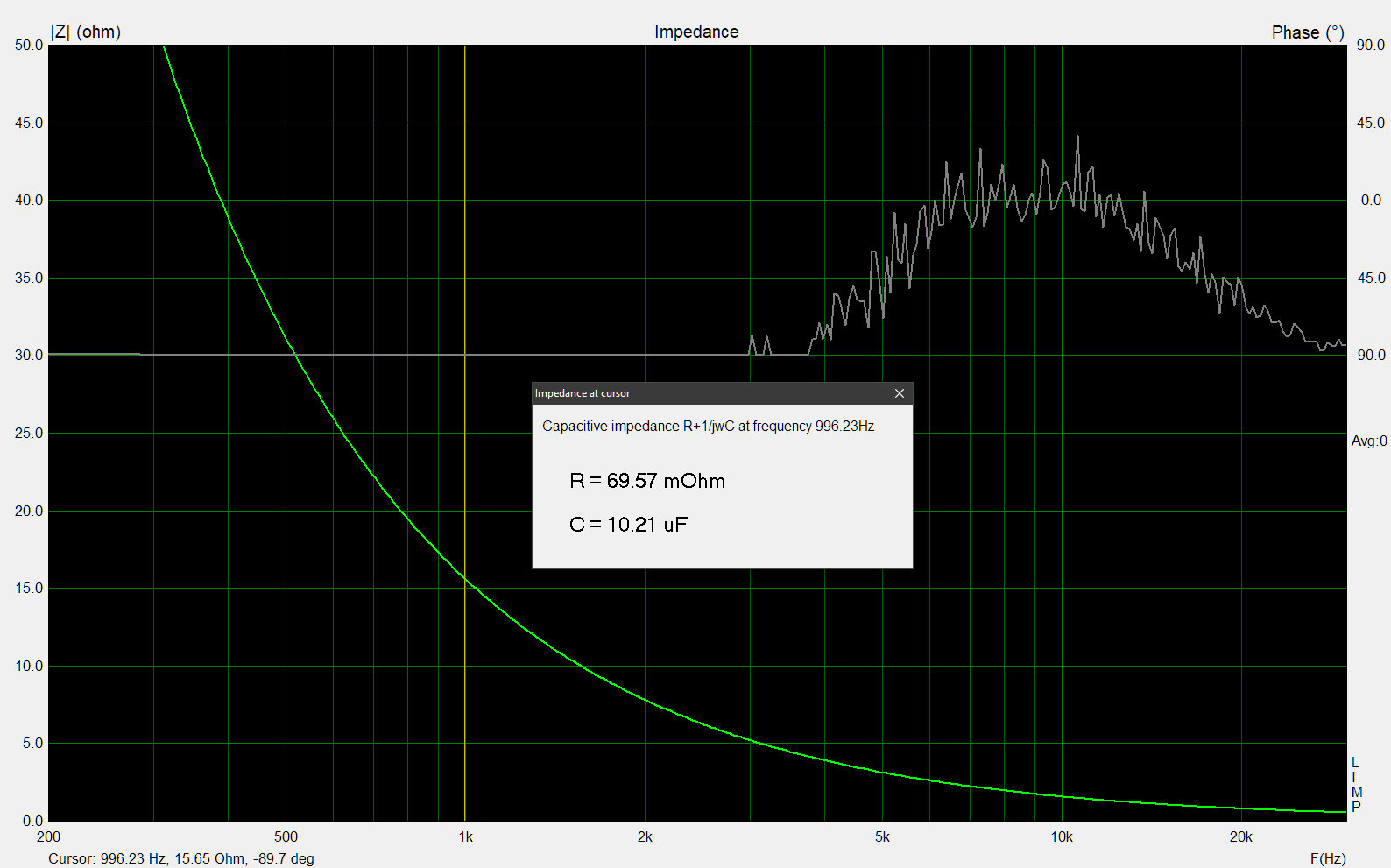

    Um das Rätsel zu entschlüsseln, wurden die Kondis in Arta-Limp vermessen - die Reihenfolge ist wie oben aufgeführt:
    Anhang 51928 Anhang 51930 Anhang 51929 Anhang 51931
    Die ermittelten Kapazitäts-Werte entsprechen den am Messgerät gemessenen.
    Wenn man aber nun die Angaben zur kapazitiven Impedanz vergleicht, ist klar warum das Elko bei den Messungen aus der Reihe fällt.
    Soweit also keinen Hinweis auf Kondensator-Klang, alles reine, messbare Physik.

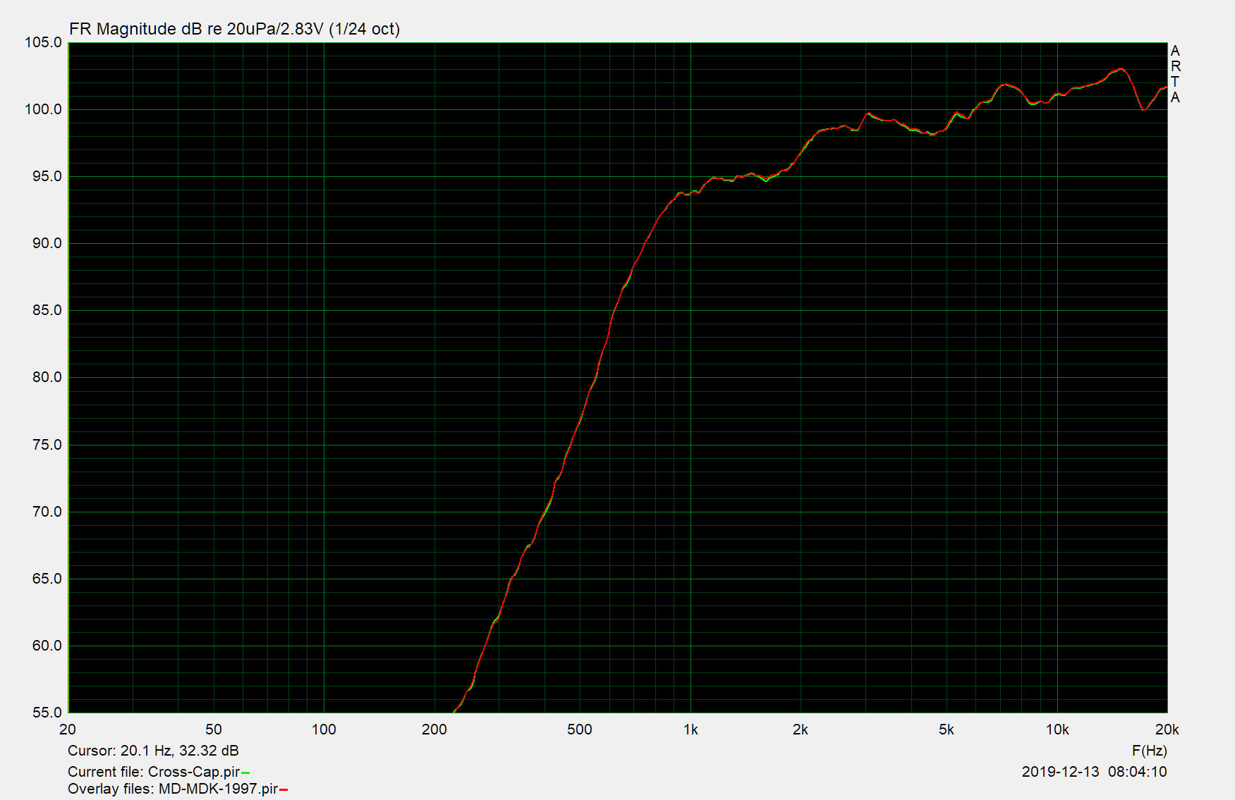

    Interessant würde es werden wenn z.B. bei den beiden Kondensatoren/sets aus Post#124
    welche sich sehr ähnlich messen, in einem Blind-Test trotzdem klar anhand deiner genannten klanglichen Attribute wie "Räumlichkeit, Klarheit und Weitläufigkeit der Wiedergabe" unterschieden werden würden.
    Anhang 51933 Anhang 51932 Anhang 51934
    Wenn mit den uns zur Verfügung stehenden Messmethoden Kondensatoren praktisch gleichwertig sind, sich im Blind-Test klanglich aber klar unterscheiden würden, wäre die Definition von "Kondensator-Klang" hinreichend erfüllt.
