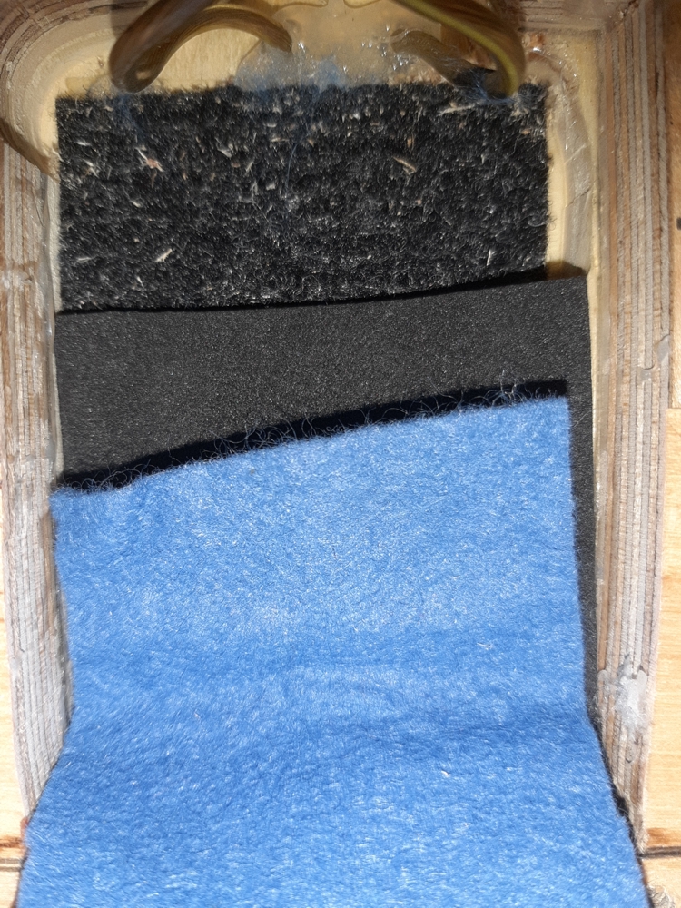

    Hier sieht man den Aufbau der Bedämpfung vom HT Fach
    Filzteppich , 2mm Moosgummi , Bastelfilz.

  • 28.03.2020, 11:39
    veloplex
    Hi Oöaf,
    wie kann man den Effekt des Moosgummis technisch erklären?
    Ich kann mir zwei Möglichkeiten vorstellen.
    Das Volumem wird verkleinert, es ändert sich die Güte der Rückkammer.
    Oder der nach hinten abgestrahlte Schall wird am Moosgummi reflektiert und addiert sich (durch die Membran) zum Schall. Eventuell ist es auch eine Mischung aus beidem?
    Grüße Christoph
  • 28.03.2020, 11:44
    Ich vermute, das Volumen wird verkleinert, aber durch die Weiche Oberfläche wird im oberen HT wird weniger Schall reflektiert, und somit weniger ausgelöscht
  • 28.03.2020, 12:48
    mtthsmyr
    So ähnlich würde ich mir das auch erwarten. Man hätte für den Effekt unten herum auch ein Stück MDF/HDF nehmen können. Das Moosgummi dann insgesamt günstiger verhält - wie Olaf schon sagt - obenherum, erscheint plausibel.
    Olaf, hast du eigentlich die beiden Effekte (Moosgummi und neues Diaphragma) auch separat gemessen? Weil so ist erst einmal nicht sicher, was vom Diaphragma kommt und was vom Moosgummi. Bei den Amerikanern unterschieden sich die AMTs über die Generationen hinweg vor allem in dem Bereich 2..3kHz.

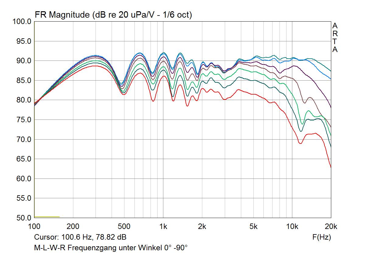

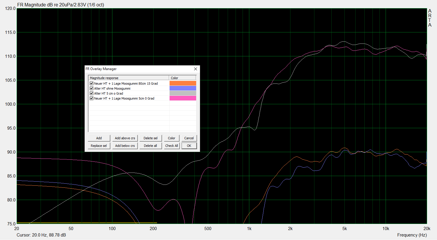

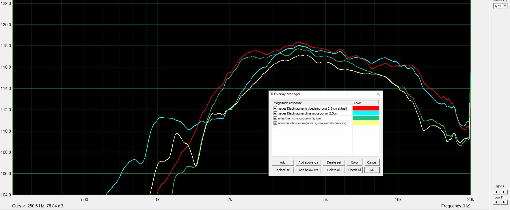

  • 06.05.2020, 17:45
    … und hier wie besprochen die Messungen des AMT nach dem erfolgten Umbau mit einem neuem Diaphragma und dem zusätzlichem Moosgummi.
    Alleine altes vs. neues Diaphragma zeigt ganz gut, das es da mit den US Versionen des AST2560 in 2014/2015 wohl einige Qualitätsprobleme gegeben haben muss.
    Anhang 54664
    Es sind ganz gut die Unterschiede unter 2 KHZ zu sehen, dort ist die Variante mit dem zusätzlichem Moosgummi insgesamt ausgewogener und auch lauter als ohne Moosgummi.
    Andererseits , heben die neuen Diaphragmen den Pegel oberhalb 10 Khz deutlich an.
    2dB bei 10 und 3 dB bei 15 Khz sind schon ein Wort.
    Messungen natürlich ohne Weiche oder passive Bauteile im Signalweg
  • 06.05.2020, 17:54
    AR
    Hallo Olaf,
    interessant!
    Aber welche y-Achsen-Auflösung hast Du verwendet? 5dB Abstand zwischen den Linien?
    Danke & Gruß
    AR
  • 06.05.2020, 17:56
    oh, sorry, 2 dB. ich tausch das Bild nochmals aus. Danke für den Hinweis.
    Messung ist natürlich nicht Pegel Kalibriert. Messabstand war 2,5 cm vom HT Gitter.

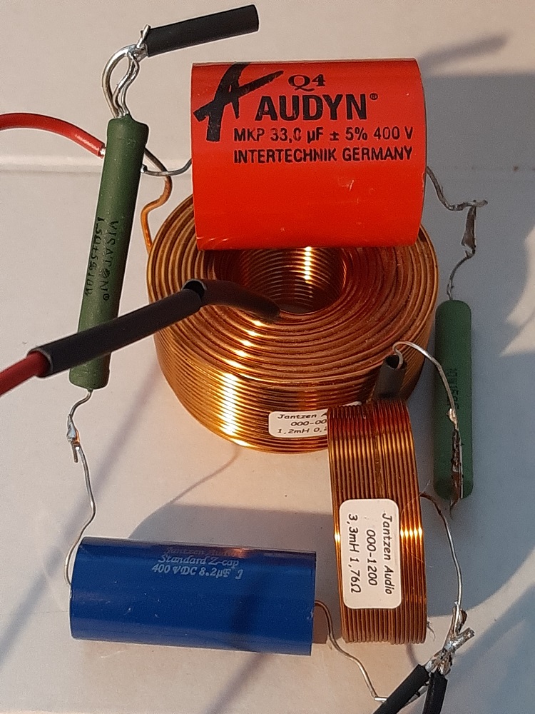

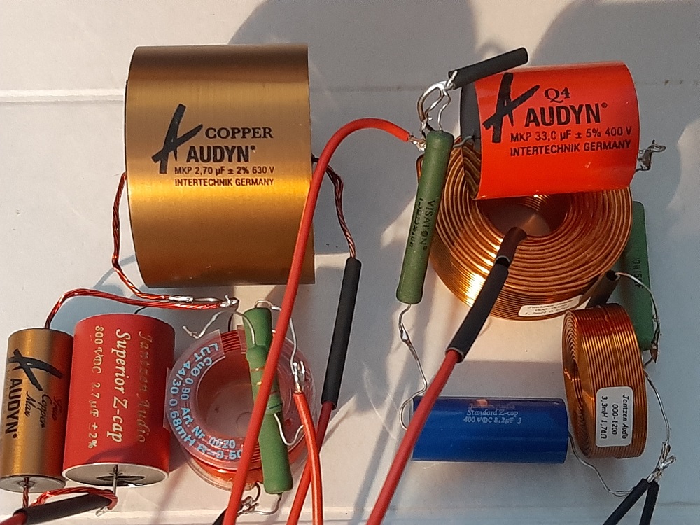

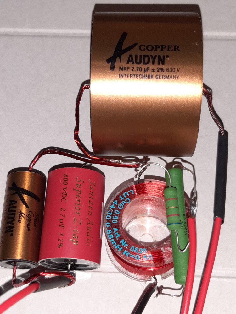

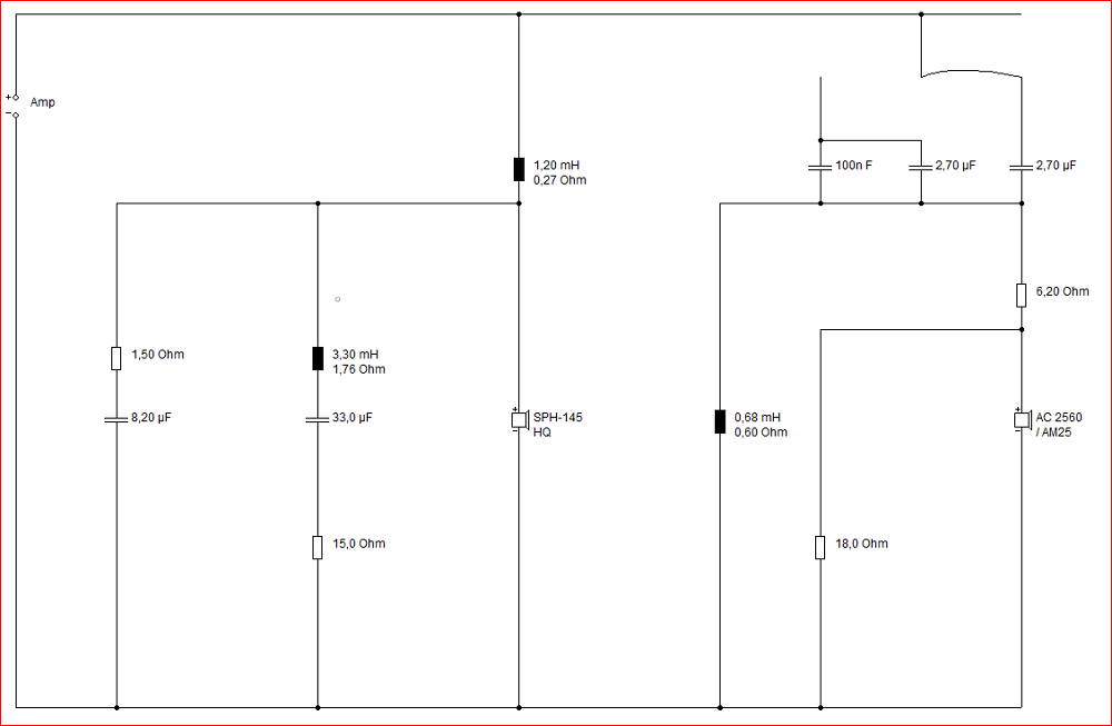

    Moin, ich hatte mal Lust an der MLWR weiter zu arbeiten.
    Die Weiche soll ins Gehäuse und nicht wie bisher extern sein.
    Ich habe Versucht, die Bauteile einigermaßen kompakt an zu ordnen, so dass ich diese auf 2 kleinen Holzstückchen unterbringen kann.
    Im HT Bereich sind 2x2,7 uF Kondensatoren vorhanden, wobei diese von Außen über eine Steckbrücke aus wählbar sind.
    Das ist zum Testen, wie sich der Klang ändert mit einem Copper Kondensator zu einem "Normalem" mit kleinen Copper Bypass.
    Erschreckend finde ich, wie Teuer die Copper Kondensatoren von Intertechnik geworden sind. Fast verdoppelt seit 2019
    Anhang 67123Anhang 67121Anhang 67122Anhang 67120

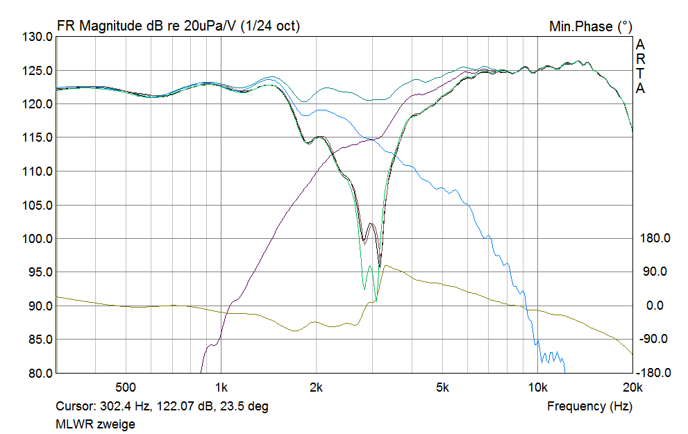

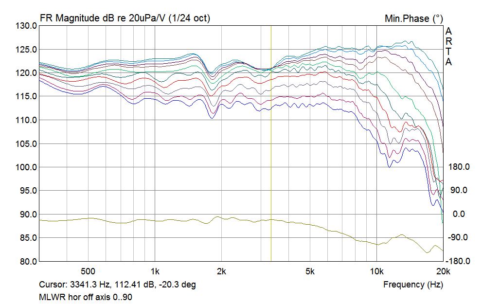

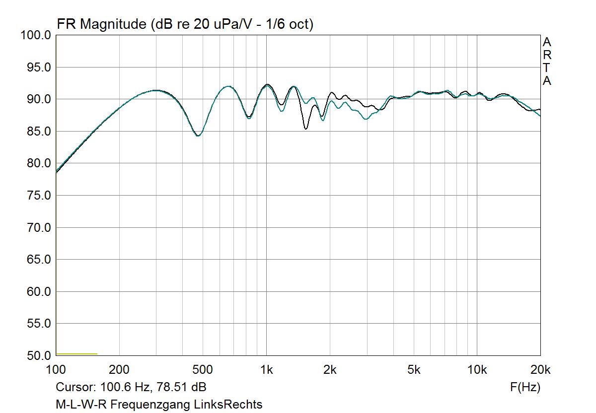

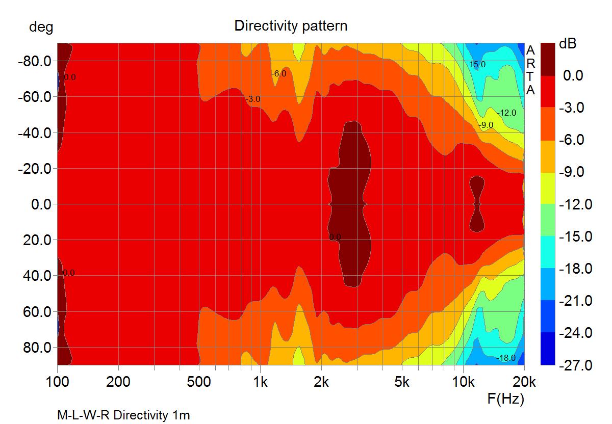

    Dann noch die letzten Messungen die wir bei Matthias erstellt hatten.
    Anhang 67193Anhang 67192
    Die nächsten Schritte sind dann spachteln und Farblich behandeln.

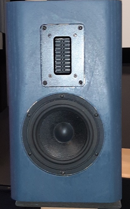

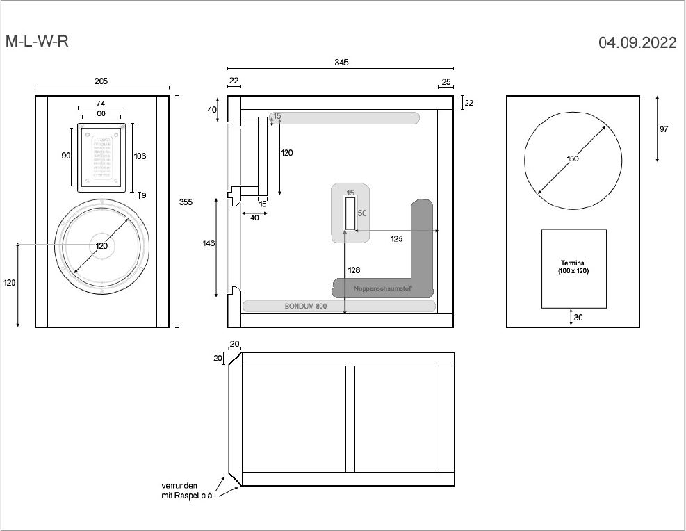

    Anbei das Bild des Lautsprechers
    Anhang 67344
    Die Zeichnung wurde von Matthias erstellt
    Anhang 67345

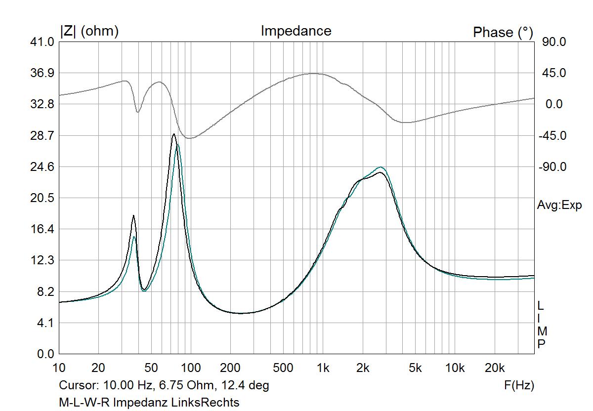

    Was sind jetzt die weiteren Schritte
    - Die Weiche muss extern , nimmt einfach zu viel Volumen weg.
    - Austausch des Terminals gegen eine Holzplatte mit 4 Pol Speakon Terminal
    - Herausfinden, warum die IMP Messungen im Mitteltonbereich so stark unterschiedlich sind (ich vermute das Volumen oder Reflexionen an den Bauteilen der Weiche)
    - Die Optik nochmals überarbeiten, es sind auf den Bildern noch zu viele Fehlstellen zu sehen. Also nochmals anschleifen und ein oder 2 Schichten Osmo Ölfarbe drauf.
    - Der Kondensatortest wird dann weiter verfolgt und auch wie Ursprünglich geplant stattfinden

  • 17.09.2022, 16:07
    Vertausch mal die Weichen - ich vermute, die (geringen) Unterschiede sind schlicht die Summe der Bauteiltoleranzen :rolleyes: ...
